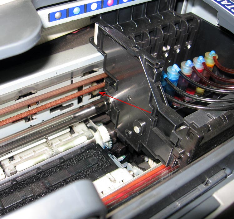

| Сообщение #52 Отправлено 06 февраля 2007 - 14:23
Dim_TAT (Feb 6 2007, 11:04 AM) писал:
Хотелось бы знать, какие же способы парковки головки дают самый лучший результат?
Хотелось бы уточнить, что не "способы", а есть единственный вариант безопасно двигать каретку принтера, без всяких последствий:
- отключить питание принтера
- вытащить шнур питания из розетки
- нажать белый рычажок (красная стрелка на рис.) от себя
- свободно двигать каретку
- по окончанию манипуляций задвинуть каретку на парковку
- обратно рычаг, перед включением принтера - можно не двигать
add:
у-у-у-пс... пока извращался с фото, Юра уже запостил :)
| Сообщение #53 Отправлено 07 февраля 2007 - 09:50
Вот СПАСИБО ВАМ ОГРОМНОЕ! Наконец-то я узнал полный рецепт "бутерброда". Вам может и все ясно как божий день, а нам, начинающим, некоторые вещи не понятны.
Короче говоря приведу описание рецепта "бутерброда" для "чайников"
шаг №1 - Отключить питание, выдернуть шнур из розетки.
шаг №2 - Нажать белый рычажег с левой стороны от ПГ.
шаг №3 - Вручную отодвинуть ПГ в сторону.
шаг №4 - Уложить на капу полиэтиленовую пластинку (предварительно вырезанную под размер капы, с загнутыми краями).
шаг №5 - Уложить на пластинку свернутую в несколько раз промокашку
шаг №6 - Взять шприц с иглой, набрать промывки (можно шприц с промывкой подогреть в теплой воде)
шаг №7 - Обильно промыть промокашку промывкой
шаг №8 - Задвинуть аккуратно ПГ на парковку на 30 мин.
шаг №9 - Отодвинуть ПГ, убрать "Бутерброд", вкючить питание
шаг №10 - Прочистить ПГ
Всего 10 шагов.

| Сообщение #57 Отправлено 09 февраля 2007 - 17:25
Здравствуйте.
Прочитав подробную инструкцию по приготовлению "бутерброда" (Dim TAT), хотел накормить им EPSON R800, но не могу выполнить пункт 2, так как никакого белого рычажочка слева от ПГ не обнаружил.
Подскажите как быть?
| Сообщение #58 Отправлено 10 февраля 2007 - 09:38
fenomen_13 (Feb 9 2007, 06:25 PM) писал:
Здравствуйте.
Выше у Episod'a хорошее фото с указанием стрелки на белый рычажек, повнимательнее глянь.

Это опять я. Глянул на фото повнимательнее, но у меня нутро принтера выглядит иначе. Пробовал нажимать на все белые пумпочьки, которые теоритически могут быть рычажочками, но головка не двигается. Может у R800 он где-то в другом месте?
| Сообщение #60 Отправлено 10 февраля 2007 - 15:57
Кто нибудь пробовал менять ленту, проблемы исчезли?
Надеюсь у меня с этим не будет проблем вот только как долго не знаю.
Если что попробую ее промыть, но позже. Несколько следов на моей уже образовалось :)
