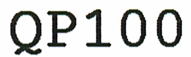

День добрый, возникла такая проблема с R220, при печати текста края букв стали какими то рваными, т.е. он и раньше текст печатал не ахти как (вроде как это беда почти всех фотопринтеров), но сейчас стало совсем плохо. Принтер купил недавно, проработал он около 2-х месяцев на СНПЧ WWM. Не знаю с чего это началось, вроде никаких особых потрясений он не переживал (кроме установки СНПЧ) :D
Может кто с таким сталкивался, для наглядности фотка...

впечатление такое что у головки сбился прицел, но такая байда только на черном цвете, если текст не черный все нормально

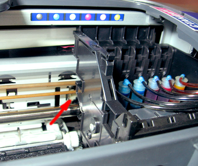

Больше всего походит на механическую проблему. Может, головка "люфтит" в этом месте на валу? Люфт-то есть везде, но в этом месте она смещается по нему отчего-то. Проверьте укладку шлейфа, не мешает ли он движению каретки? Стопорилась механически когда-нить каретка?
Также для проверки можно рукой подвигать вдоль всего вала каретку. За ремень. Только при выключенном принтере. Это можно сделать, нажав на кнопку с капелькой, когда каретка выйдет в позицию замены, потом выдергивайте шнур из розетки. После манипуляций ставите каретку приблизительно в тоже место (это мои "тараканы") и включаете принт.

Лучше нажать на беленький рычажок слева от каретки, аккурат над валом, по которому движется каретка, тем самым разблокировать ее.
Страшного, конечно, ничего не должно случится от выдергивания шнура, но чем черт не шутит.

Действительно было дело, не так давно от крепления шлейфа СНПЧ отвалилась защелка, шнур выдернуть не успел и головка наткнулась на нее, 2-3 секунды порычала и поехала дальше, сама эта защелка отскочила в сторону, я проверил дюзы, вроде все было ок, а на текст не обратил внимания, похоже в этом дело...
| Сообщение #9 Отправлено 17 июля 2006 - 11:01
Значит потерлись зубчики на ремне. Можно передвинуть его относительно клипсы на головке, только отследить прежде где именно зубчики износились.
Как отстегивать ремень не подскажу: не знаю.

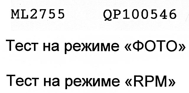

Вот скан.
Верхняя строчка - стандартный тест АБСОЛЮТНО НОВОГО принтера R220
Далее строчки с разными режимами из текстового редактора.
На нижней строчке выключена и "высокая скорость"
Бумага - фото.
Соображайте!
Господа! Фотопринтеры изначально создавались не для печати текстов, а для печатания красивых многоцветных картинок.
Посему еще раз рекомендую не заморачиваться.
Вот скан.
Бумага - фото.
Соображайте!

StirlitZ, сделай кроп своей фотки. Неужели так важно наличие всех знаков на твоей фотографии? Размер по горизонтали не более 640 пикселей.
Теперь то, что я тебе говорил:
- у тебя на тесте не совпадают вертикальные линии между соседними цветами.
Т.е. вместо одной линии, к примеру, между LC и M, у тебя две вертикальных, одна LC и через 0,3-0,5 мм. M.
Очень странный глюк, или сильная раскалибровка :-X

Вот кроп скана теста <_< с разрешением 1200dpi без интерполяции.
ИМХО, скан текста спечатанный с макс. качеством выкладывать не нуна.
