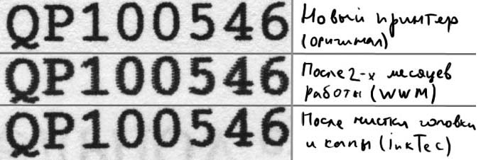

Я тут уже это писал, но после кончины винчестера пост пропал (кстати я собираю винты, вешаю их на стенку :) уже 9 штук висит, так что если уважаемым админам с ресеттера он не нужен, запросто приму в подарок :))) ), короче, все по поводу этих рваных краев, может кому будет интересно, все на прицепленной фотке:

Н-да-а-а-а, Юра...
Пост несомненно полезный, но если бы ты еще и правила прочитал, тот раздел, что относится к размерам прикрепленных картинок, то наверняка половину букв на тесте (с левой стороны, например) отрезал.

Так для наглядности ), правила читал, да видать надо еще раз глянуть, учту !

Нет не отмачивал, просто несколько раз наливал-сливал промывочную жидкость в капу и голову промыл (наливал в капсулы ту же жидкость), ну нож еще почистил, результат вроде есть, хотя на самом деле не такая уже это и проблема
