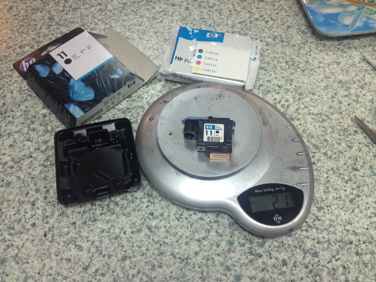

В субботу приедет оригинальная голова 2011 года. Установлен оригинальный картридж в котором пока 5088. Сколько в нем чернил не знаю, но его вес 113г, при этом сразу после заправки до полного он весил 114г. Что целесообразно сделать с плоттером во время замены дохлой головы на новую?

я лью ОСП, за счет того, что у них в чернилах немного промывочной жидкости, головы они берегут хорошо. Ед, чем новее дата производства головы, тем меньше у нее будет итоговый ресурс, как у всего в современном мире =)
также для справки, оригинальный черный новый полный картридж без упаковки весит 118.4 гр.
Пустой примерно 45гр, но старайтесь ниже 50 не опускаться.

Голова приехала. Декабрь 11-ого года.
Если, перед тем как установить голову я вытяну шприцем со стороны ПГ из картриджа через шлангопровод 6мл - этого достаточно, чтоб быть спокойным, что лишнего воздуха в системе не будет? Картридж установлен полный.
Саму голову надеюсь прокачивать не нужно?

Голову прокачивать не надо. По весу - там всё сростается. А вообще то я не помню случая, что бы родные чернила НР свернулись в кисель.
Шлангопровод протяните шприцом со стороны штуцера головы. В самом шлангопроводе видно, когда уже пошли чернила, а не пена.

Чернила со стороны ПГ протянул. Пошли сразу и без пузырей, но решил, что лишним не будет. Кстати, и новая и сдохшая головы весят одинаково - 21г, поэтому не совсем понимаю о чем речь, когда говорят что у меня она хапнула воздуха. Какого? Откуда? Новую голову поставил. Пациент покряхтел, поелозил и выдал:
