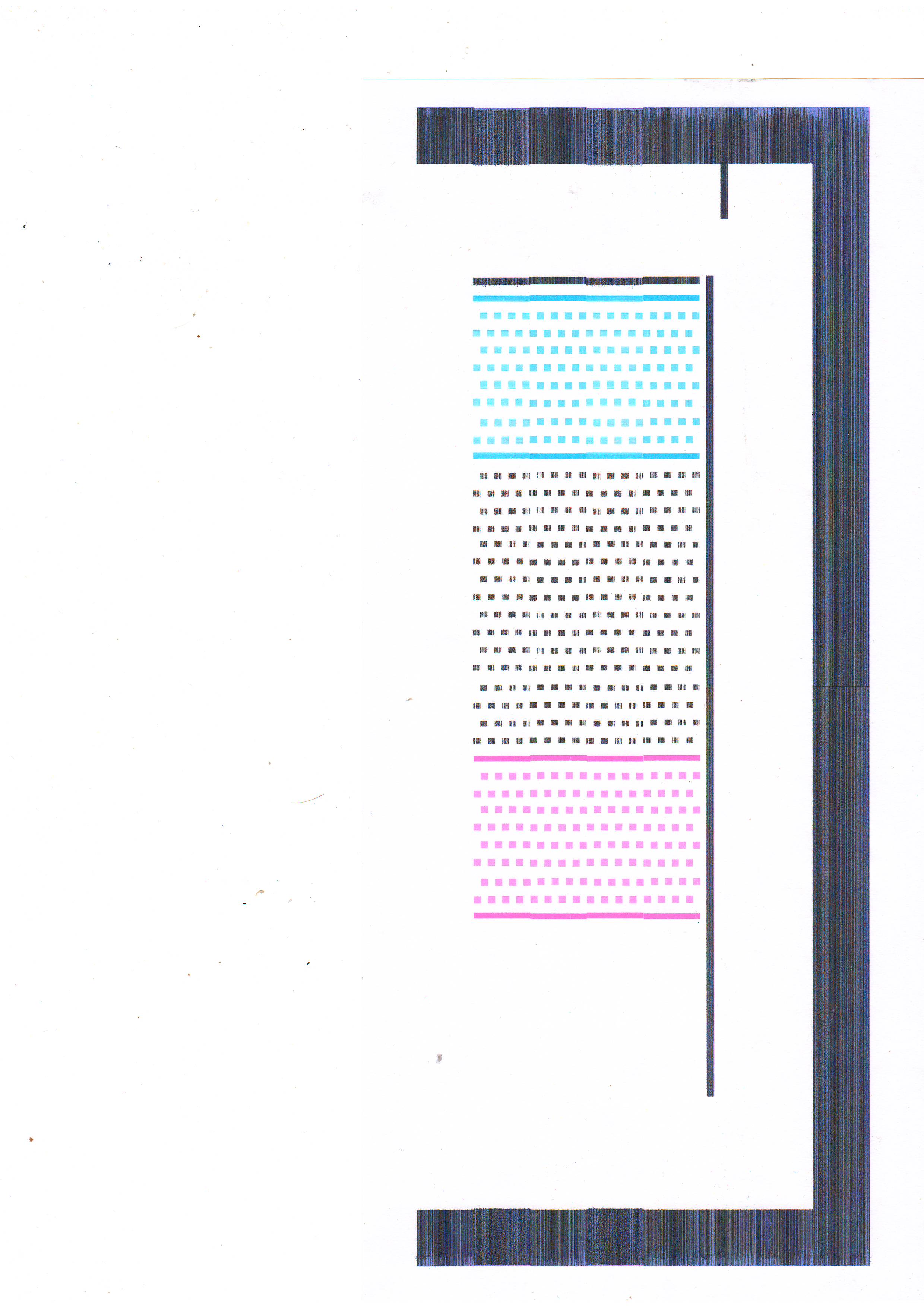

Голова приехала, установил, плоттер её проглотил и начал переводить бумагу в цикле печатая и выплевывая вот такие полоски не выходя в готовность:
Перевод бумаги прервал нажав "Кансел". Принтер написал про головки, что теперь желтая с восклицательным знаком.
С чего начать продолжение?
| Сообщение #25 Отправлено 19 февраля 2018 - 17:00
На калибровочном тесте отсутствует желтый цвет. Так на всех отпечатках?
Ну и cудя по восклицательному знаку скорее всего теперь нужно поменять и желтую голову.
PS: черная голова тоже не в лучшей форме, но еще попечатает.

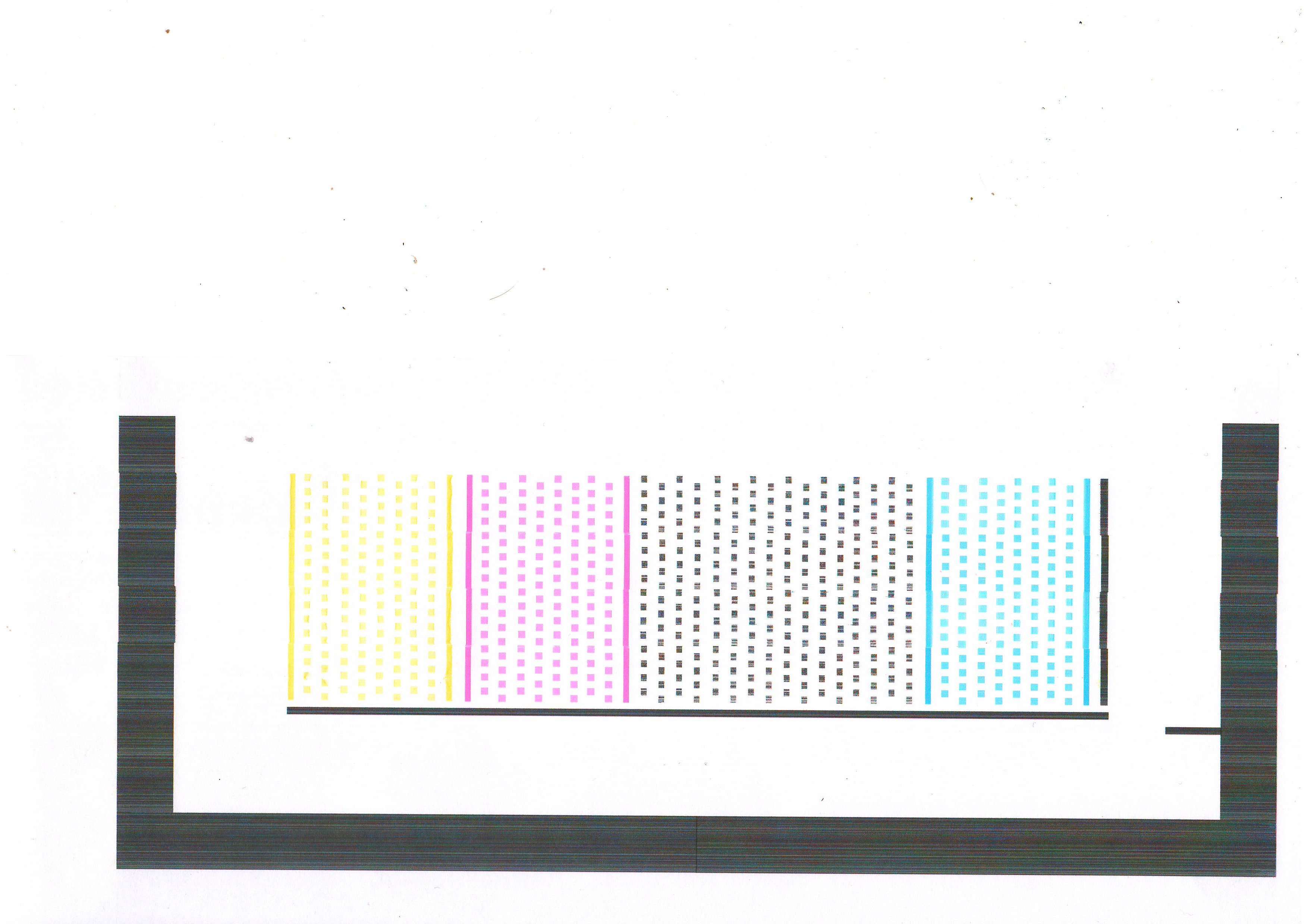

Снял желтую. "Промакашка тест" показал полное отсутствие проходимости дюз. Открыл. Чернил в голове по уровню было меньше сантиметра. Слил. Промыл. Залил чернила. "Промакашка тест" показал две четкие полоски (нет, не те ))) желтого цвета. Установил голову в плоттер и... нифига. Желтого как не было так и нет.
Топать за новой головой или я что-то еще забыл сделать?

Голова постояла полчасика и вдруг начала печатать:
Процедура выравнивания пройдена.
Всё? Можно пользоваться? Или нужно еще что-то настроить?

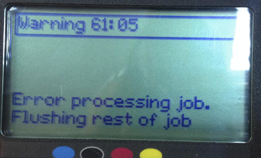

При отправке на печать пробной страницы либо ничего не происходит, либо на плоттере появляется вот это сообщение:
Операционная система Win7x32sp1. Подключение по USB. При этом, сам компьютер определяет в свойствах плоттер как - C7769C. На компе с Win10x64 тоже самое.
Что делать? Что не так?
