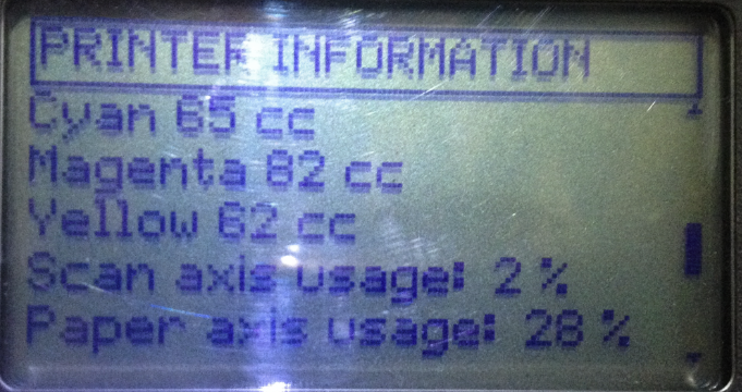

Вот картинки с информацией о нем:

2. Пробег у принтера небольшой, остаточные ресурсы узлов судя по картинкам еще большие, хватит на долго. Стоит только визуально осмотреть ремень привода каретки на предмет износа, т.к. это расходный материал

Попутно еще вопрос - тут предлагают еще один ))) но 510-ый. Вот его пробег:
У этого пробег уже более серьезный, хотя и далеко не предельный. Предел у них где-то в районе 20 тыс. при должном уходе конечно.
