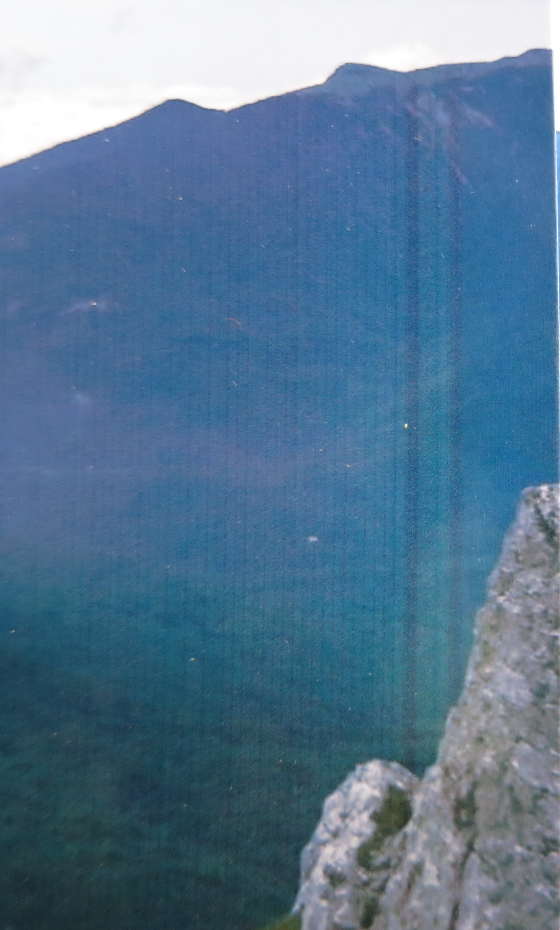

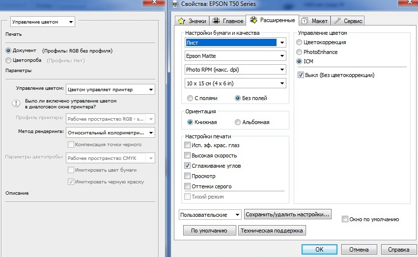

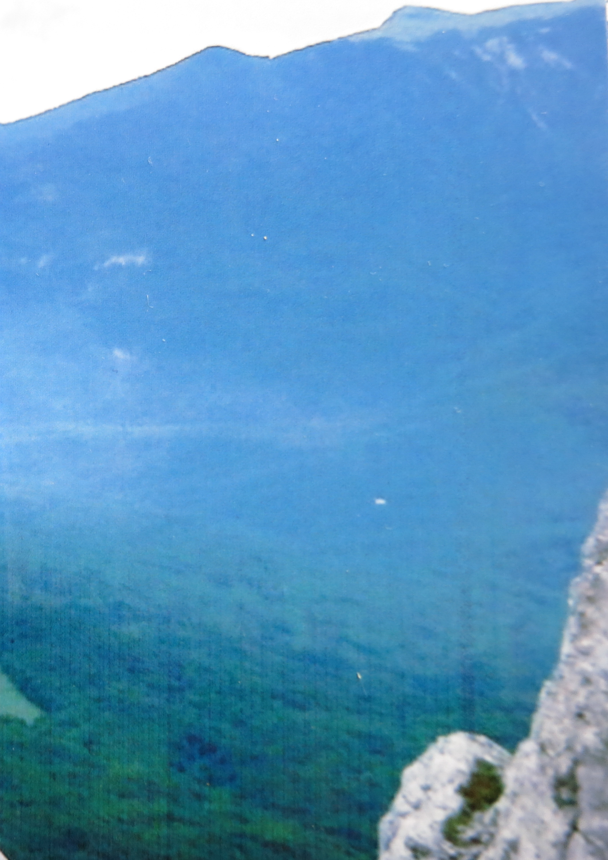

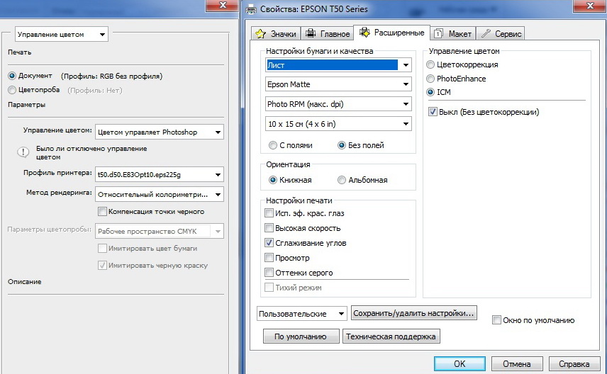

WWM, После некоторых экспериментов заметил, что при печати фото, например через Photoshop, в разделе Управление цветом, если ставлю "Цветом управляет принтер", то получается очень темный опечаток,а также почти по всему фото эти полосы, НО!!! Когда "Цветом управляет Photoshop" + профиль для бумаги WWM, то фото становится светлым и полосы почти совсем пропадают! Уважаемый WWM, надеюсь Вы сможете подсказать в каком направлении двигаться, чтобы исправить полностью этот неприятный дефект.

Тест дюз в порядке? Что за полосы? Покажите. Когда они появились? Каков пробег принтера? ПЗК или СНПЧ? Все рассказывайте.

Настройки:
Вы не только в первом случае получили не то, что должны были, но и во втором случае тоже.
Если Вы используете профиль под глянцевую 225, то должны печатать именно на ней. У Вас эта бумага или другая?
Теперь по темному изображению.
Настройки Вы выставили такие, что печатаете СОВСЕМ без управления цветом, так как в фотошопе передали бразды правления принтеру, а в драйвере отключили управление цветом вообще. НЕПРАВИЛЬНО. Такая печать "как есть" при печати мишени для профилирования годится.

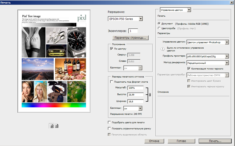

В инструкциях написано, как правильно. См. ниже приложения. Именно так профиль работает. Рендеринг обязательно перцепционный.
Что касается полос, то все-таки ответьте на вопросы выше и приложите иллюстрации:

WWM, объясните тогда, почему во втором случае с использованием профиля фото стало светлее и почти пропали эти полосы? Явно это связано как-то с количеством подаваемых чернил и даже, наверно, определенного цвета(возможно который и полосит).
Потому, что хоть какой-то и как-то профиль подключился в работу. Вы же выбрали в фотошопе профиль, хоть и для него в драйвере почему-то используете опцию матовая бумага.
Где? Их так же полно, как и было. Нестабильно все у Вас. А почему - не признаетесь по какой-то причине. Ни теста дюз, ни отчета..
