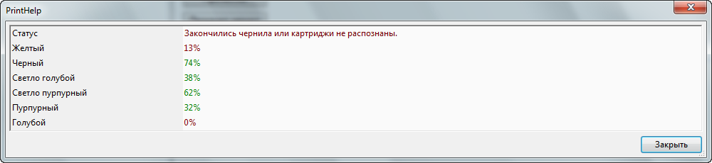

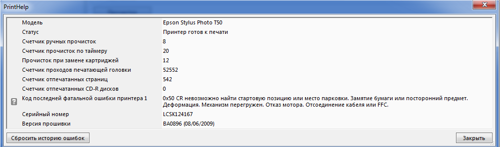

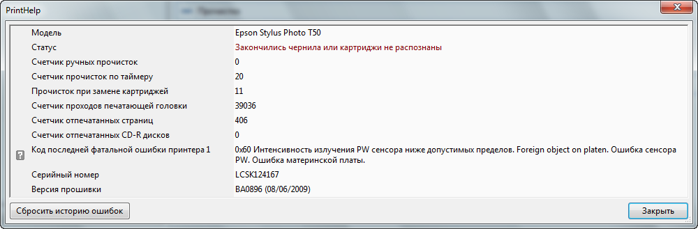

| Сообщение #28 Отправлено 15 ноября 2017 - 10:21
| Сообщение #29 Отправлено 15 ноября 2017 - 11:28
Хм... Это отчеты до того, как Вы установили СНПЧ, надо понимать.
Ни единой ручной прочистки могут говорить о том, что использовались оригинальные картриджи только (11 замен зарегистрировано). Но возможен и другой вариант - может человек и не знал о существовании ручных прочисток, печатал не известно чем, не понравился результат с полосами, продал.
Откуда появиться разгерметизации в таком случае пока не очень ясно.
Разве что то "нечто", что было (возможно) в принтере до продажи, разъело каналы ПГ. Больше ничего не приходит в голову.
Можно дальше поступить следующим образом. Отделить мухи от котлет для диагностики. Т.е. чтобы понять причину картины снять СНПЧ, установить ПЗК (заведомо рабочие) или оригинальные картриджи (у Вас они есть, только голубой светлый добавить), и понаблюдать - есть смешивание цветов при простое или нет. Таким образом будет ясно - проблема с головой или принтер в порядке. Дальше уже можно играться с СНПЧ. Хотя.. что с ней можно еще делать, кроме как поставить на стол (не поднимать и не опускать относительно принтера).
А сейчас отчет Принтхелпа как выглядит?
Вы не в Киеве?
Вы не в Киеве?

Что то филонит продавец с двумя комплектами!!! Принт-хельп показывает что прошивка была в 2009 году (это получается что принтер был изготовлен в 2009году), ну пусть продавец купил его в 2010году. И что он эти два комплекта 7 лет эксплуатировал !!! Ну НЕ верю. При хорошей печати их можно и за 2 дня израсходовать (это если сильно не упираться при печати). А тут 7 лет. Как ещё головка не засохла за это время. Это получается надо 1 листик печатать за неделю тогда может и хватит 2 комплектов картриджей.
| Сообщение #32 Отправлено 15 ноября 2017 - 13:20
А что, есть возможность сделать сброс всех счетчиков? Да и сам принтер выглядит как новый, нигде никакой краски или царапин, следов разбора не наблюдается, был в заводском целофане, пенопласте, коробке. Т.е. все вроде указывает на то, что пользователь аккуратный.
| Сообщение #33 Отправлено 15 ноября 2017 - 13:38
Ну есть предположение что принтер пролежал на складе столько лет. Он вам не говорил когда покупал его? Просто за это время уже много новых моделей появилось на базе Т50.
| Сообщение #34 Отправлено 15 ноября 2017 - 13:57
Когда купил, не спросил. Надо будет опять собрать все вопросы в кучу и сделать звонок продавцу (вроде отзывчивый).
