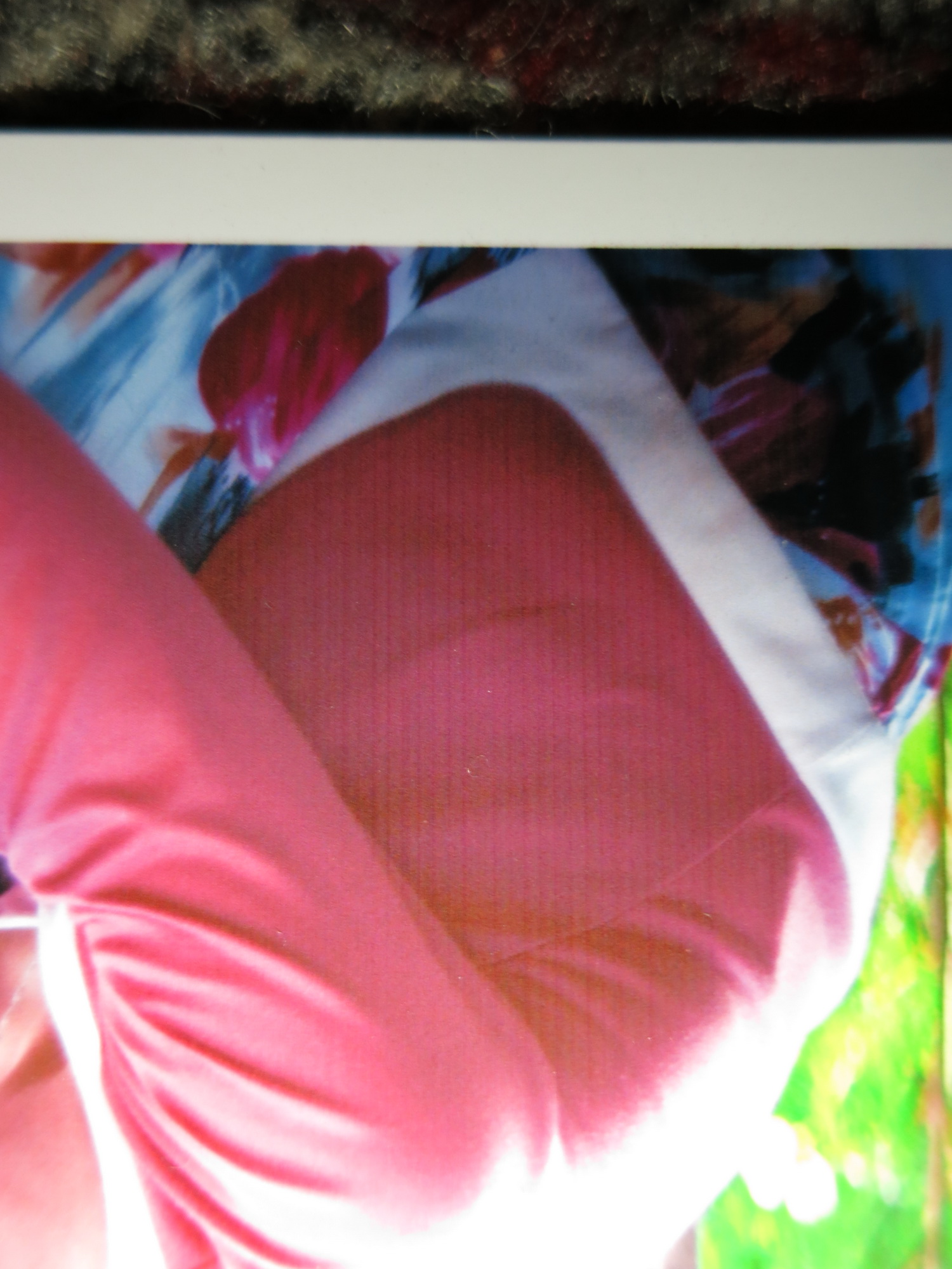

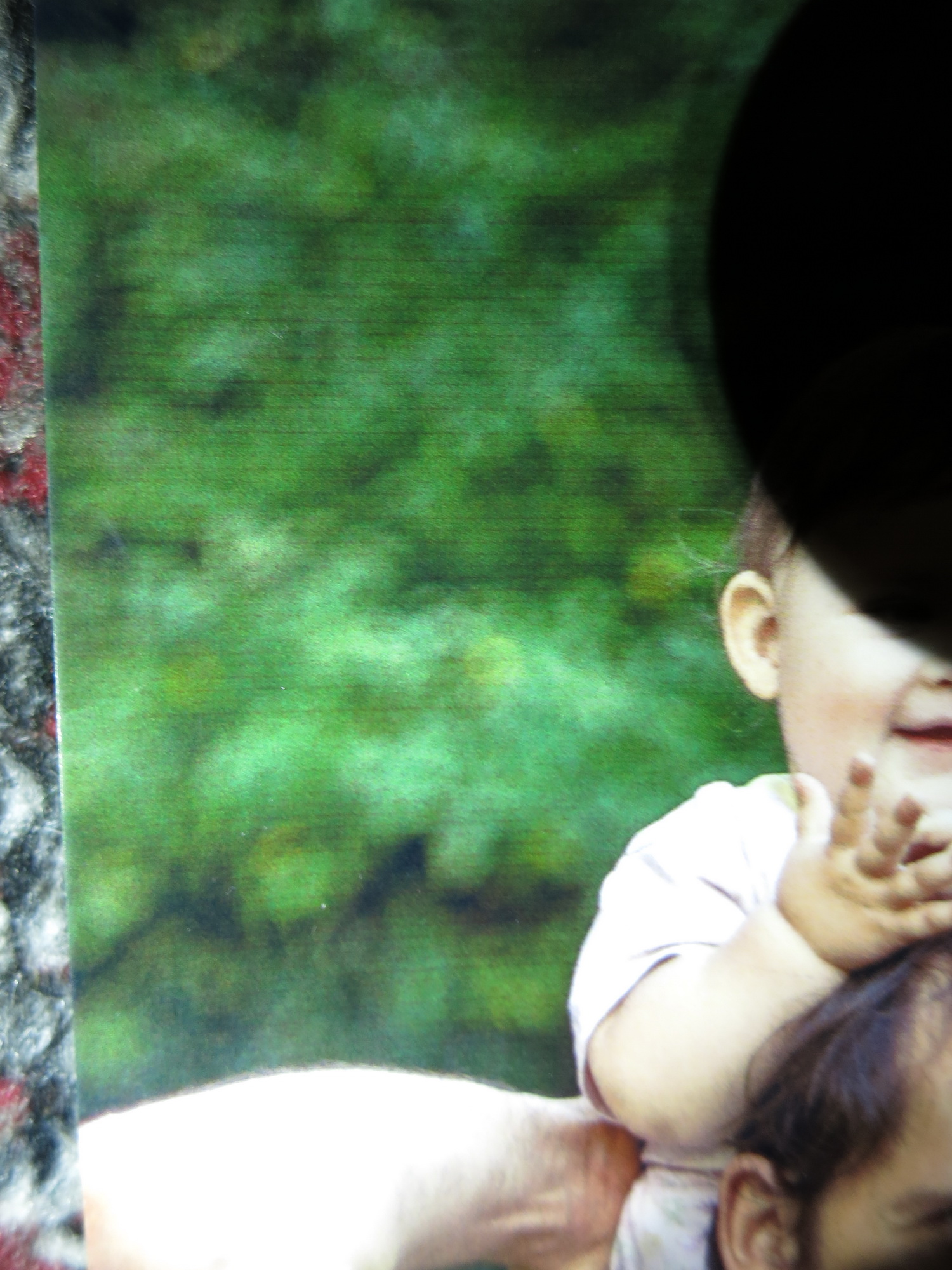

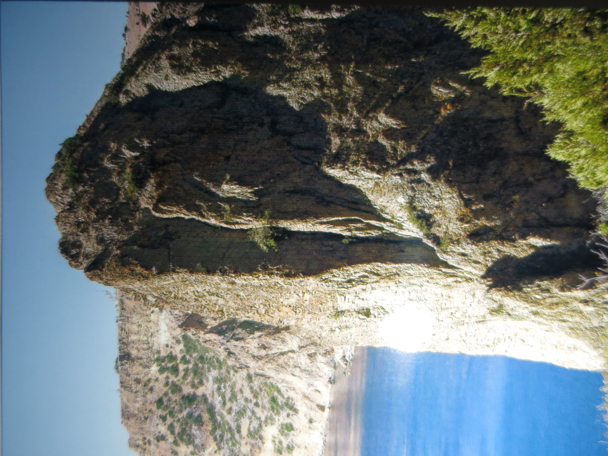

|    Сообщение #5 Отправлено 13 ноября 2017 - 21:51   GEROY555
Вот такое вот...Прикрепленное изображение: IMG_3800.jpg
  • Прикрепленное изображение: IMG_3796.jpg
  • Прикрепленное изображение: IMG_3802.jpg
|    Сообщение #6 Отправлено 14 ноября 2017 - 08:13   Nikolai67
Влажность бумаги какая? Такое может проявляться на сухой бумаге.
|    Сообщение #7 Отправлено 14 ноября 2017 - 08:30   ugrinov_ss

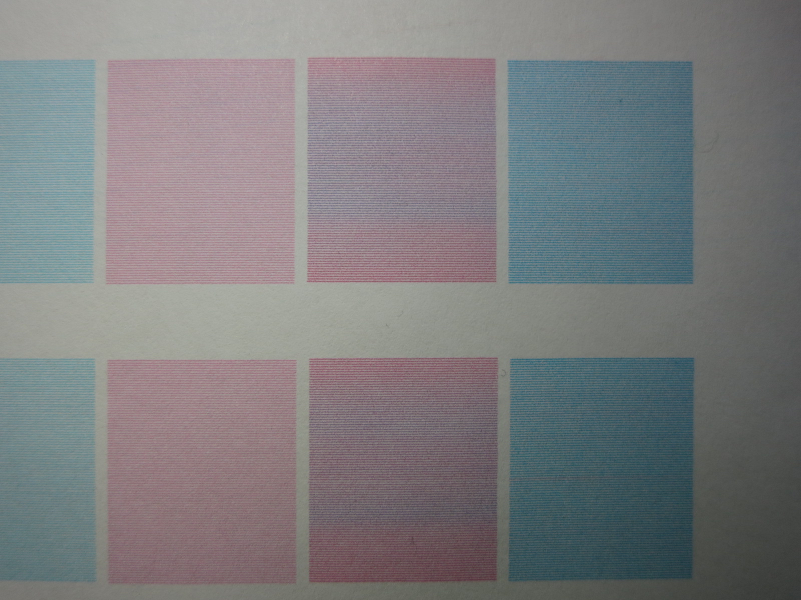

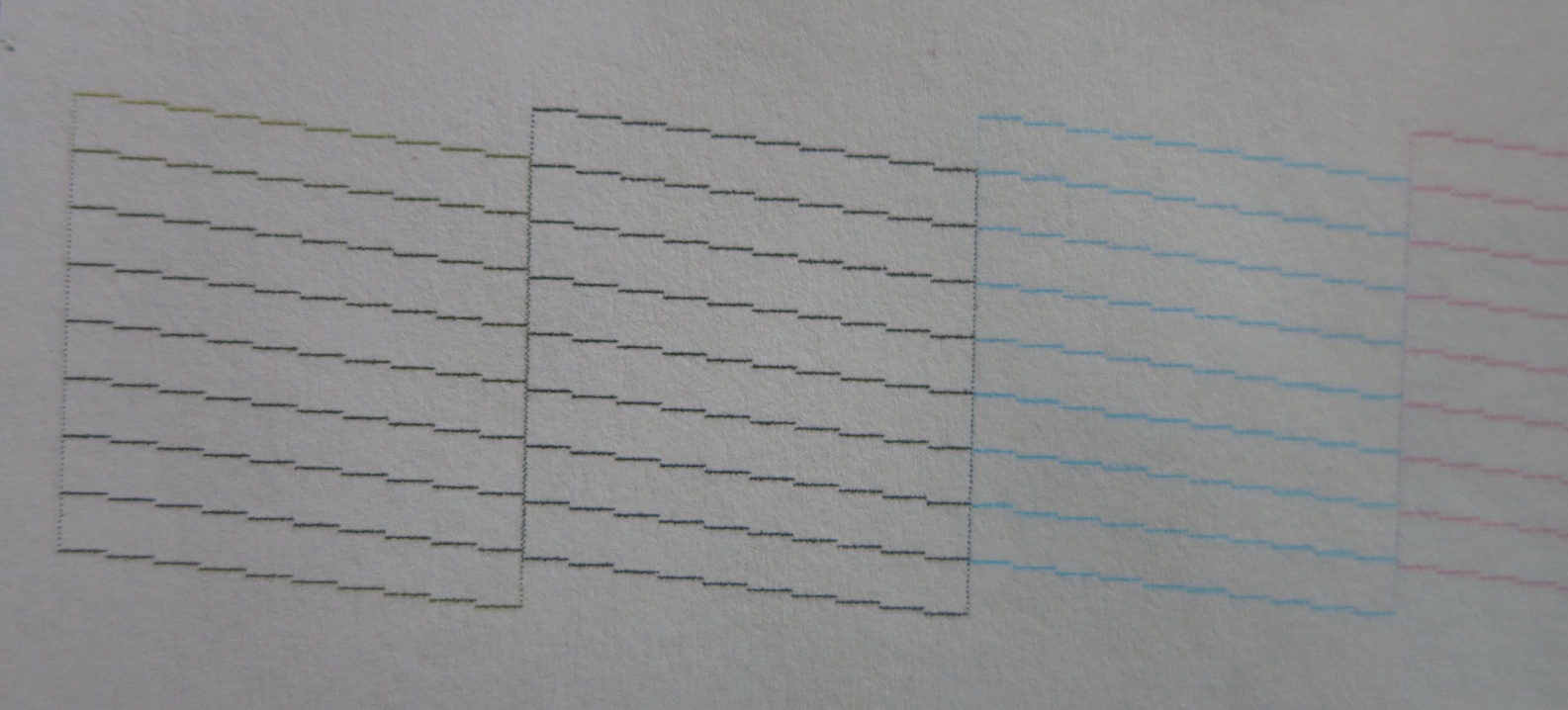

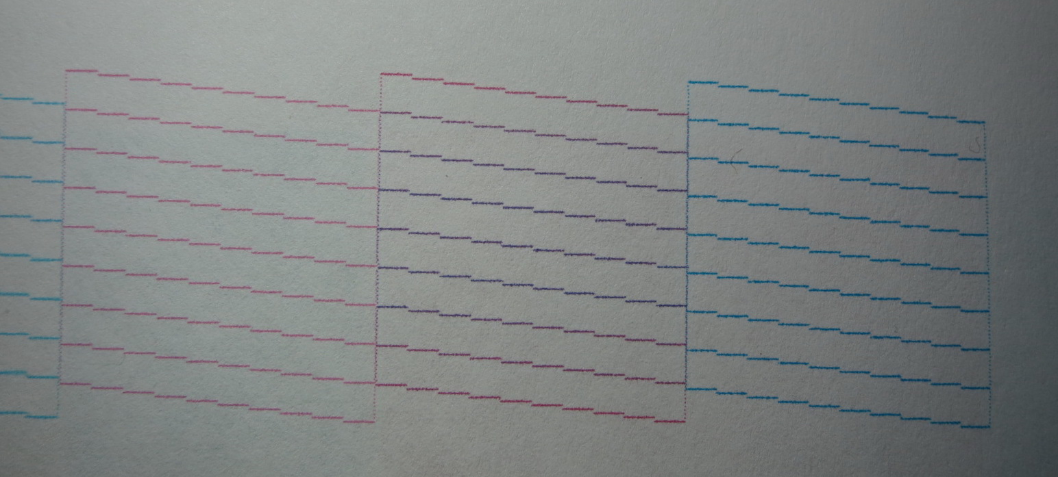

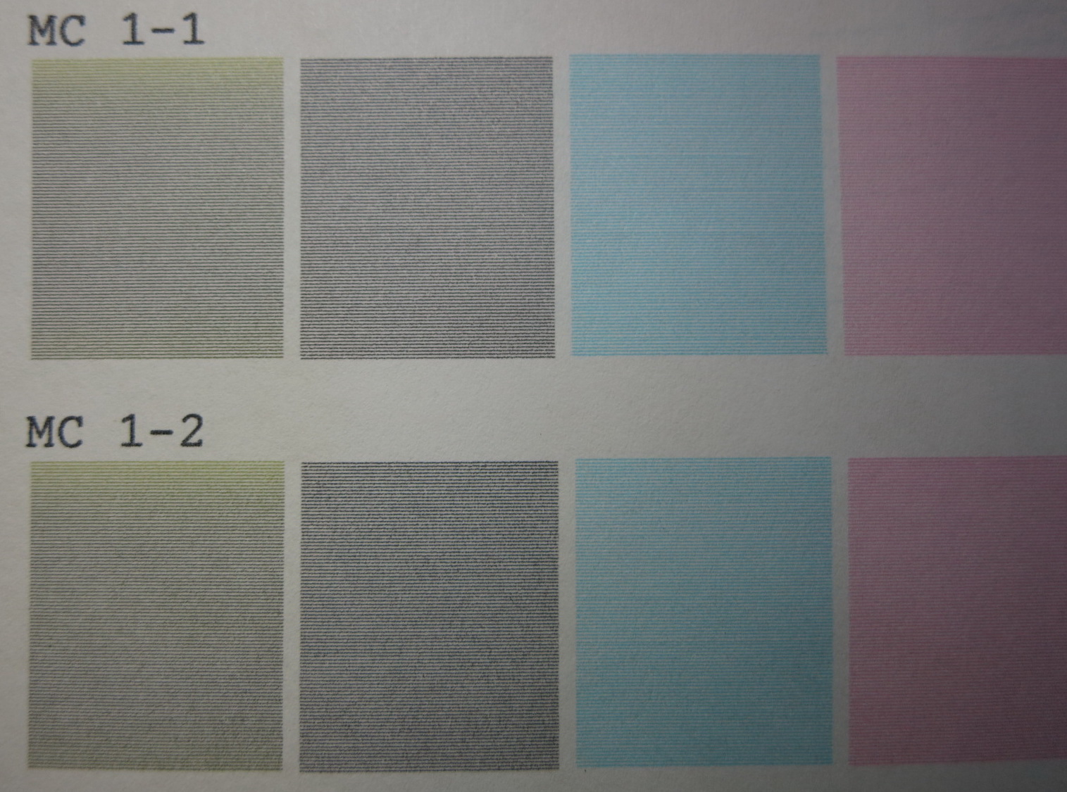

Тест дюз с утра. Всегда после ночного простоя происходит сильное подмешивание желтого с черным, и мадженты с цыаном, и слегка цыана с маджентой.

|    Сообщение #9 Отправлено 14 ноября 2017 - 13:53   ugrinov_ss
GEROY555, склоняюсь к тому, что дело тут не в так называемой разгерметизации ПГ. На каком уровне стоят доноры? Если доноры у Вас с крышками, то откройте их, сделайте пару штатных прочисток и напечатайте тест дюз (все так же с открытыми крышками в донорах). Сообщите, что-то изменилось или нет.
|    Сообщение #10 Отправлено 14 ноября 2017 - 15:30   GEROY555
Доноры ставил выше и ниже, разницы какой-то особо не заметил. После ночного простоя цвета опять смешиваются. После прочистки вроде все как нормально, но желтый всеравно грязный, даже после пропечатки листов с желтой заливкой. Открыть крышечки чернильного и воздушного отсека вместе?????
|    Сообщение #11 Отправлено 14 ноября 2017 - 16:08   ugrinov_ss
GEROY555, а что у Вас и воздушный и чернильный отсек закрыты? Если да, то такого быть не должно. Ну а если у Вас отверстия в воздушном отсеке открыты тогда да, открыть остается только в отсеке "чернильном".
|    Сообщение #12 Отправлено 14 ноября 2017 - 16:23   GEROY555
Открыты только воздушные, но когда не пользуюсь, то закрываю. Т.е. открыть и чернильные? Но тогда воздушные и чернильные сравняются! Т.е. сделать прочистку в таком режиме??? Объясните, пожалуйста, какой здесь смысл???
|    Сообщение #13 Отправлено 14 ноября 2017 - 16:26   ugrinov_ss
GEROY555, да, открыть и чернильные. В данном случае доноры будут у Вас работать как "простые банки".
|    Сообщение #14 Отправлено 14 ноября 2017 - 17:25   demonn533
Привет. Проверь ещё на всякий случай капу. Там могут оставаться отходы от чернил (лужа чернил). И когда остаётся на ночь припаркованная к капе головка то чернила попадают опять в головку и смешивают чернила. Надо прежде всего сделать балансировку СНПЧ ну и промыть капу. И потом произвести штатную прочистку и отпечатать тест дюз в принт хельпе. И ещё в догонку скажи куда выведенны отходы? Если во внешнюю ёмкость то глянь то же уровень какой, а если во внутренней то она может уже переполненная отходами отработки чернил (и чернила-отходы поступают обратно в капу).
