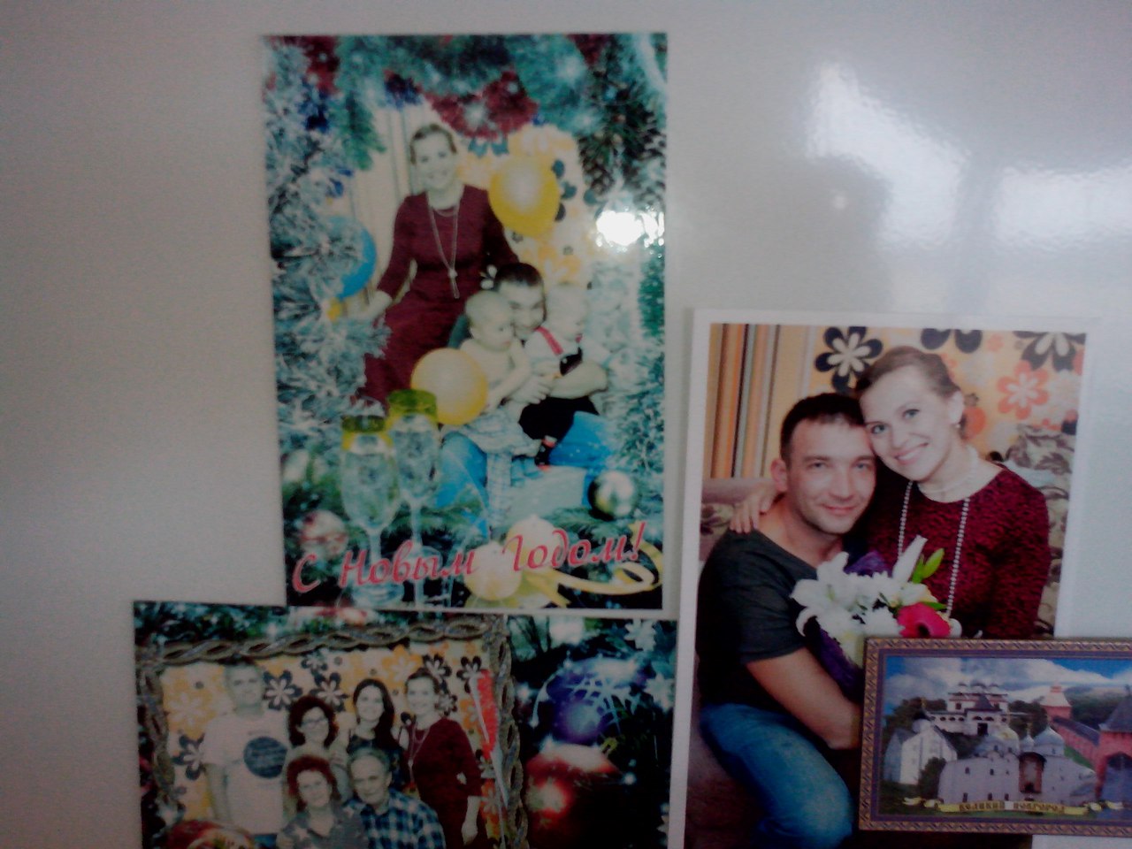

Под новый год в запаре напечатал магниты на инкмэйте, и вот что с ними стало примерно через три месяца (фото выслал клиент)
Рядом висит фотка отпечатанная одновременно с магнитами но на оригинале L800

WWM E80 не только быстро выгорают на солнце, но и быстро выветриваются в тени. Скорее всего - реагируют с кислородом, хотя это уже не суть вопроса.
Проверить проще паренной репы, благо сейчас жара: отпечатайте фото, и поставьте его под струю кондиционера или вентилятора. Если совсем плохо, и нет ни того ни другого - положите напротив выхлопной решетки ноутбука, или (в случае настольного ПК) - блока питания или вытяжного вентилятора. Контрольное фото положите в конверт, и в шкаф.
Через пару недель сравните.
Ну а что до солнышка, то:
Разница между сканами два-три месяца на юге России. Красных оттенков уже нет.
Фотография естественно была испорчена гораздо раньше, по факту, хватает 2-3 недели прямого солнечного света по 2-4 часа в сутки.
даже при использовании оригинальных расходных материалов, под воздействием солнечных лучей и температурного режима отпечатки со временем выцветают.
Ключевой вопрос, в течении какого времени ;)
Оригинал L800 например в вполне солнечных крымских комнатах живет без проблем годами, и фотография не перестает быть фотографией. Да, чуть светлеет года за три, но и не более того.
Фирменные же пигменты стойче еще на порядок, судя по годичной экспозиции на окне, лицом на природу.
