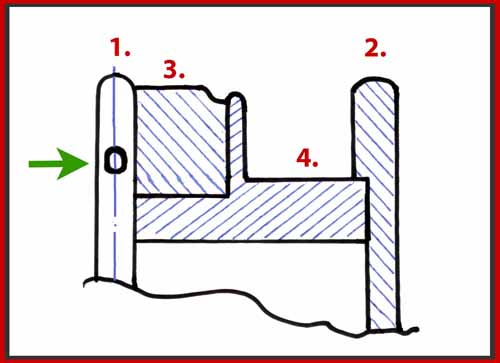

Вопрос по ходу: ты не мог бы изобразить эскиз штуцера, на который садится картридж?

| Сообщение #47 Отправлено 21 мая 2007 - 20:03
I tak, ustroistvo shtucera:
V centre - stal'naya trubka 1.
Krugom - plastmasovii ,,stakanchik' 2, dve stenki v razreze.
Na trubke 1 - plastmasovaya belaya shaiba 3 i chernaya 4.
Ix tolkaet verx, do upora, pruzhina 5.
| Сообщение #48 Отправлено 21 мая 2007 - 20:55
Да, и правда, чудо вражеской техники.
Если я правильно понял, то конструкция штуцера такова, что когда картридж снимается, чернилозаборные отверстия перекрываются подпружиненными шайбами и тем самым предотвращается нежелательное попадание воздуха в систему питания ПГ.
аааа как всегда к тебе вопрос: нельзя ли хоть приблизительно указать размеры (диаметр стакана и диаметр и высоту иглы) ?

| Сообщение #49 Отправлено 21 мая 2007 - 21:08
Zavtra, na rabote, utochnyu, gde eto otverstiye. B)
Diametr verxu gde-to 7 mm, vnizu - 8, chut' chut' konus vniz. Visota gde to 15 mm nad osnovaniyem, dnom otseka kartridzhei.

| Сообщение #50 Отправлено 22 мая 2007 - 15:39
Utochnyayu formu shtucera:
Detal' 3 sdelana iz myagkovo materiyala, poxozhevo na rezinu.
Gde otverstiye, tozhno ne videl izza chernil, no dumayu, chto dolzhno byt' v etom meste.
