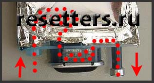

|    Сообщение #27 Отправлено 11 мая 2007 - 20:08   aaaa
вся инфа

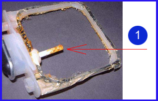

|    Сообщение #28 Отправлено 11 мая 2007 - 20:10   Slava2
Вопрос к аааа: что это за патрубок (1) ? С одного из сайтов я понял, что немцы прямо сюда подводят чернилопровод.
Это забор чернил из мешка в помпу? А как из помпы они поступают в выходной патрубок?
И есть ли где то выход с перепускного клапана? Или такового нет?

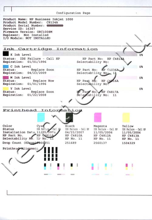

|    Сообщение #29 Отправлено 11 мая 2007 - 20:33   Slava2
Глядя на рапорт, видно, что картриджи пустые.
По логике вещей, после обнуления одного из картриджей - принтер должен перейти на отработку аварийного режима, т. е. заблокировать печать, до замены пустого картриджа. Но ты утверждаешь, что принтер печатает... ребус! Более того, принтер не выдаёт ошибки!

|    Сообщение #31 Отправлено 11 мая 2007 - 22:55   aaaa
Патрубок (1) они сами и переделали. Вэтом месте чернила из мешка поступают в клапан-насос. Потом имеется отверстие под буквами ,,rs."

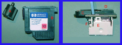

Как это всё функционирует:
Печатный корпус головы состоит их 3 частей
A - область корпуса подвода чернил
B - собственно печатная голова, корпус с дюзами
C - печатная голова, крышка корпуса с регулирующим механизмом.
Печатная голова наполнена постоянной массой чернил. Так как чернила – это жидкость, то во избежание вытекания, внутреннее пространство печатной головы находится под определённым низким давлением . Это давление удерживают чернила от вытекания (похоже как в чёрных картриджах 45a HP500 / 600).
Это низкое давление образуется устройством регулирования в узле D (вентиляционный клапан), Е (2 управляющих рычага и 2 воздушные сумки) и F (механизм противодействия).
Область накопления чернил в печатающей головке имеет 2 ёмкости, предназначенных для накопления свежих чернил, они расположены в крышке корпуса C с вентилем запирания в регулирующем механизме, который в свою очередь, конечно, соединён с дюзами.
Если количество чернил уменьшается во время печати, то, конечно, должно происходить возмещение, недостающего объема, однако, вентиль накопления является закрытым возникшим низким давлением (недостающие чернила) он оказывает влияние на регулирующий механизм состоящий из 2 воздушных сумок. Эти воздушные сумки наполняются наружным воздухом через вентиляционный клапан в крышке. Так как эти обе сумки "раздуваются", в объеме возрастают, они выравнивают недостающий объем чернил. По мере раздувания этих сумок, они станут разжимать оба управляющих рычага предназначенных для управления клапаном. На изображении можно видеть один из управляющих рычагов (E) лежащий за воздушной сумкой. Воздушные сумки нажимают как будто на оба управляющих рычага одновременно. Оба управляющих рычага в крышке сконструированным таким образом, что если оба рычага далеко разжаты (небольшое количество чернил в голове и большое количество воздуха в воздушных сумках) вентиль притока чернил раскрывается. Таким образом, принтер формирует постоянный уровень чернил. Эти чернила устремляются в печатающую головку и закрывают клапан. Низкое давление снижается, и свободный механизм противодействия F медленно возвращается. Он стягивает оба управляющих рычага и выжимает, таким образом, воздух из воздушных сумок.

|    Сообщение #39 Отправлено 13 мая 2007 - 22:33   Slava2
окончание перевода статьи "Печатающая головка №10, №11 и №82"
Управление заправкой ПГ происходит исключительно по мере необходимости и совершенно автономно,
Важно понимать, что воздух и чернила во внутреннем пространстве ПГ абсолютно не совместимы. Во время манипуляций с картриджами, насосом может быть закачан воздух в ПГ, что может привести к неправильной работе регулирующего механизма. Такая разбалансировка может привести по мере расхода чернил в ПГ к её полному опустошению.
Как можно это устранить?
ОК –шанс есть, В корпусе ПГ есть для этого резиновый шарик. Он закрывает заправочное отверстие. Поддев иголкой этот шарик, надо извлечь его из посадочного места. Когда отверстие будет открыто, следует при помощи заправочного шприца удалить воздух из камеры ПГ. После этого надо снова запереть отверстие шариком.
В результате проделанной операции чернила ещё какое то время должны вытекать через дюзы. Внутреннее пространство является снова заполненное чернилами, но отсутствие низкого давления их не удерживает. По мере вытекания чернил давление в камере ПГ будет нормализовываться.
Для контроля правильности выполненной операции надо взвесить ПГ. Таким образом можно установить, сколько чернил в ней находится. Это должно быть 8 мл / 8 г.
