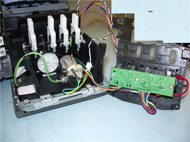

Вот так вот выглядят капсулы в HP 1200.
Очень просто следить за уровнем чернил.
Очень просто вставляются. Надеваются на металлические штуцера-иглы через силиконовую манжету, обеспечивая 100% герметичность.
  • Прикрепленное изображение: post-35-1151595243.jpg

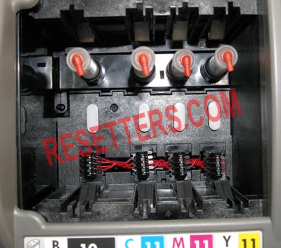

Когда написал, что можно печатать на HP Business Inkjet 1200 совсем без чипов в картриджах, то мое сообщение удалили, но мой принтер так работает. И я знаю как этого добиться.
  • Прикрепленное изображение: post-35-1178946151.jpg

Namek ponyal - otkrit' tainu. Na fotke ona vidna, pravda, v isxodnom sostoyanii.
Принтер HP Inkjet 1200 печатает, когда не должен и не может этого делать, например, отсутствуют чипы в картриджах HP10,11.

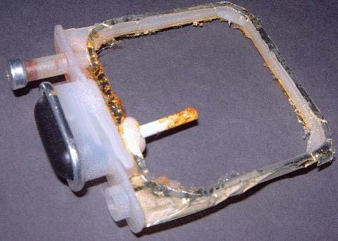

Я переделал бы оригинал так:
  • Прикрепленное изображение: post-35-1178946275.jpg

Опять пойдут чернила через резину!
=== зачем полностью цитировать предыдущее сообщение вместе с изображениями? ===

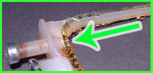

Да там только пример. Кто мешает присобачить штуцер прямо сюда?
  • Прикрепленное изображение: post-35-1178946316.jpg

Так тоже делали!
Суть в том, что очень плохо клеить к этому матерьялу, современем начинает протикать, вот и хочу попробовать капсулу.

Если просверлить туда, куда показывает стрелка, то можно вставить жесткую трубку а на нее надеть гибкую. И клеить не нужно.
