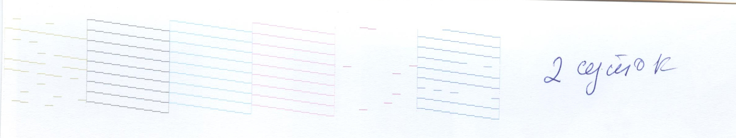

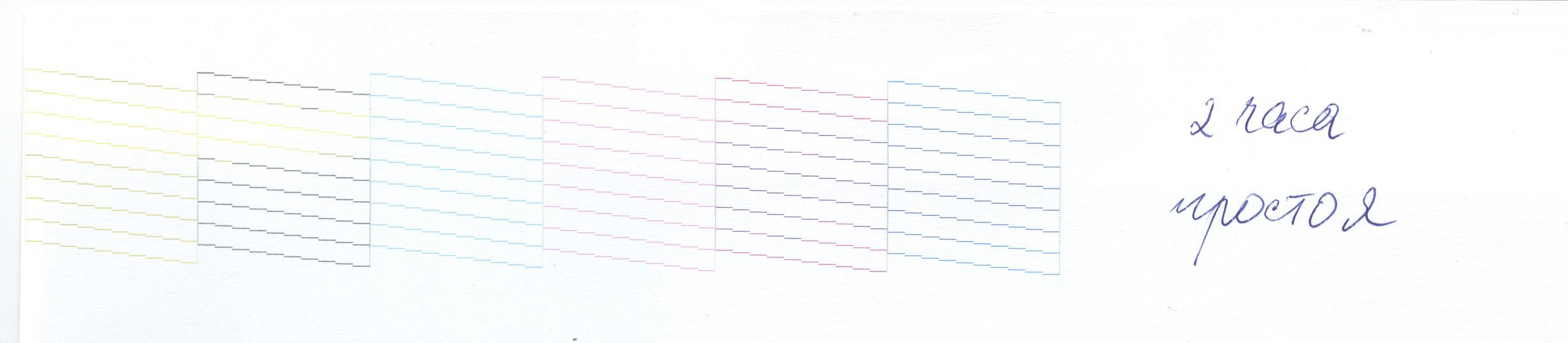

Скорее всего они не забились, просто завоздушились, например от перепада температуры.
Легкое завоздушивание в общем не редкость, и часто нужно просто дать принтеру постоять полчаса-час и дюзы восстанавливаются сами.
Epson p50 полосит

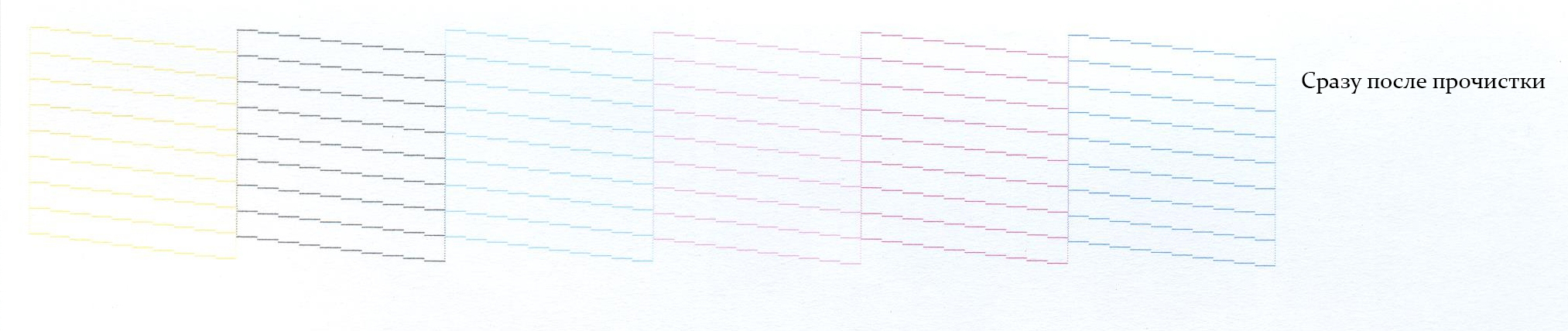

что-то с подачей чернил или с их отводом.
Похоже да, и слава Богу, что не ПГ. Да и рано при пробеге в 1300 стр. Поменял желтый картридж и мадженту на новые - после прочистки и тест дюз и тест режимов печати в норме. Пока жду, что покажет завтра.

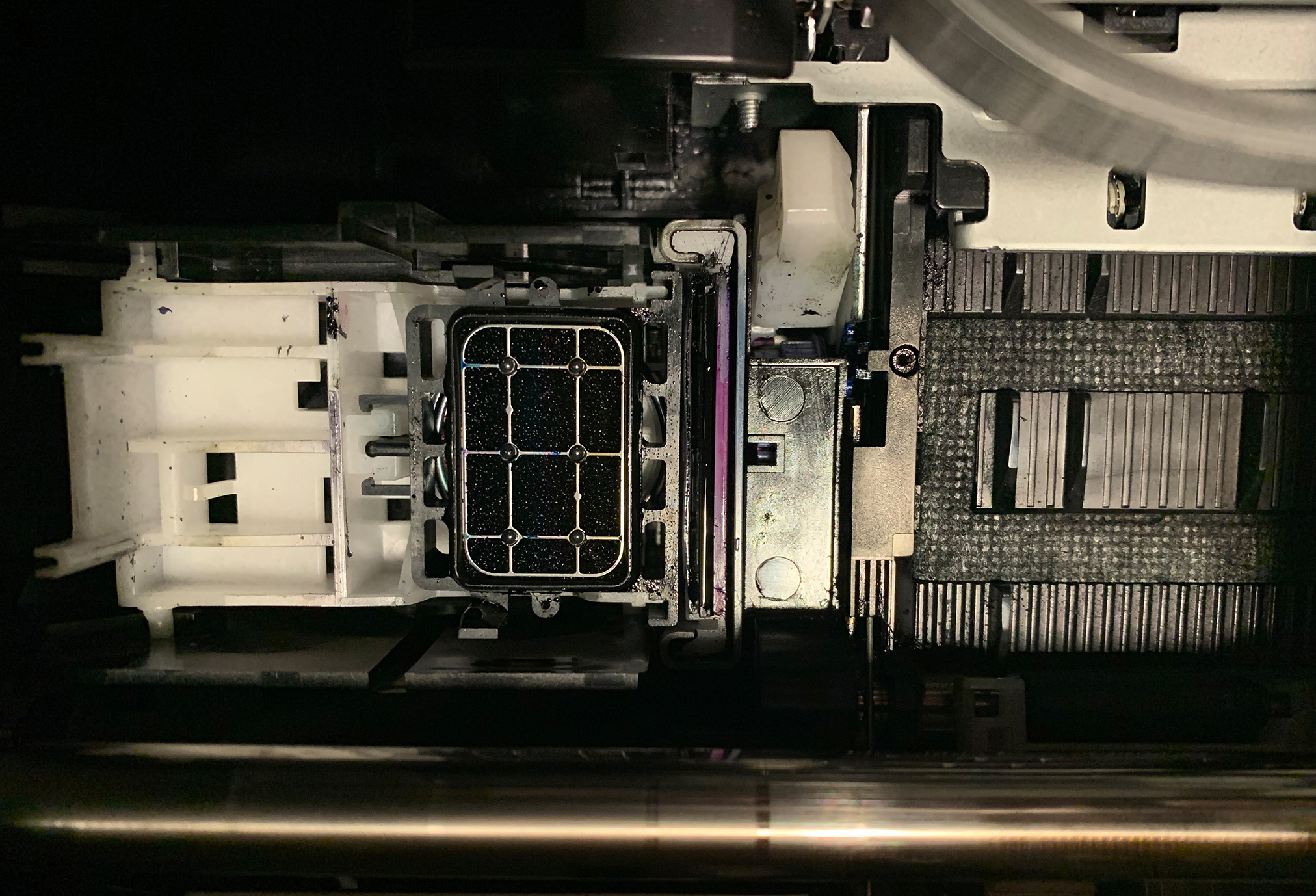

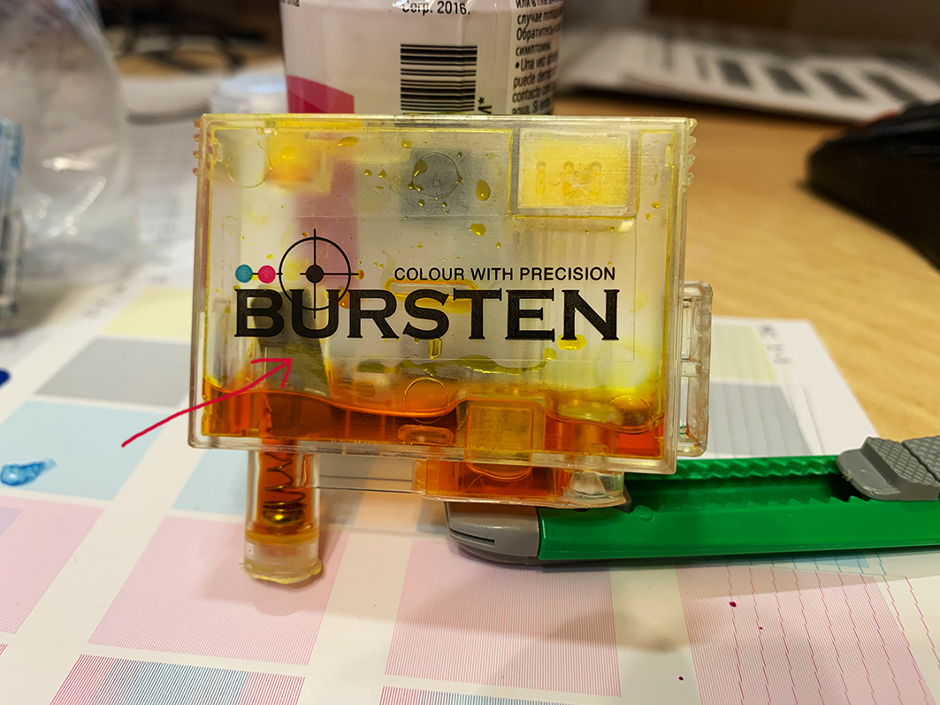

Кстати, что это за деталька внутри около клапана, похожая на металлическую пластинку? Стоит с перекосом, а на остальных картриджах - ровно. В ней не может быть дело?

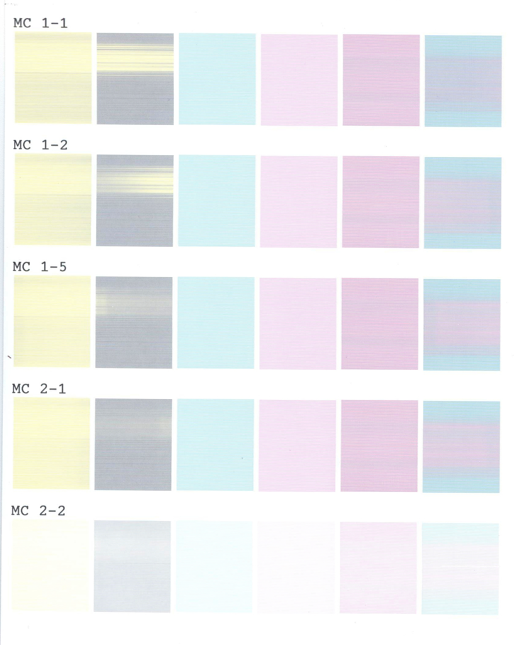

Новая информация к размышлению: вчера вечером во время очередных экспериментов заметил, что принтер перестал смешивать краски, тест печати практически идеальный, но пропали некоторые дюзы в циане. Оказалось уровни чернил в картриджах почти на нуле. Добавил чернил в картриджи, и опять полез циан в мадженту. И еще обнаружил, что у красок истек срок годности в августе, но хранились они все время в холодильнике.

| Сообщение #60 Отправлено 30 ноября 2020 - 19:56
Дорого это проверять на оригинальных картриджах.
Я бы взял для проверки оригинальные чернила от L8XX, если не поможет - то новые ПЗК.
Фокус в чем: каналы для чернил и сами пьезоэлементы могут быть засраны "левыми" чернилами, что очень часто лечится родными чернилами.
При этом, "родные" для этой головки являются не только фирменная Клария в дорогущих катриджах, но и впятеро более дешевая безымянная субстанция для L800.
