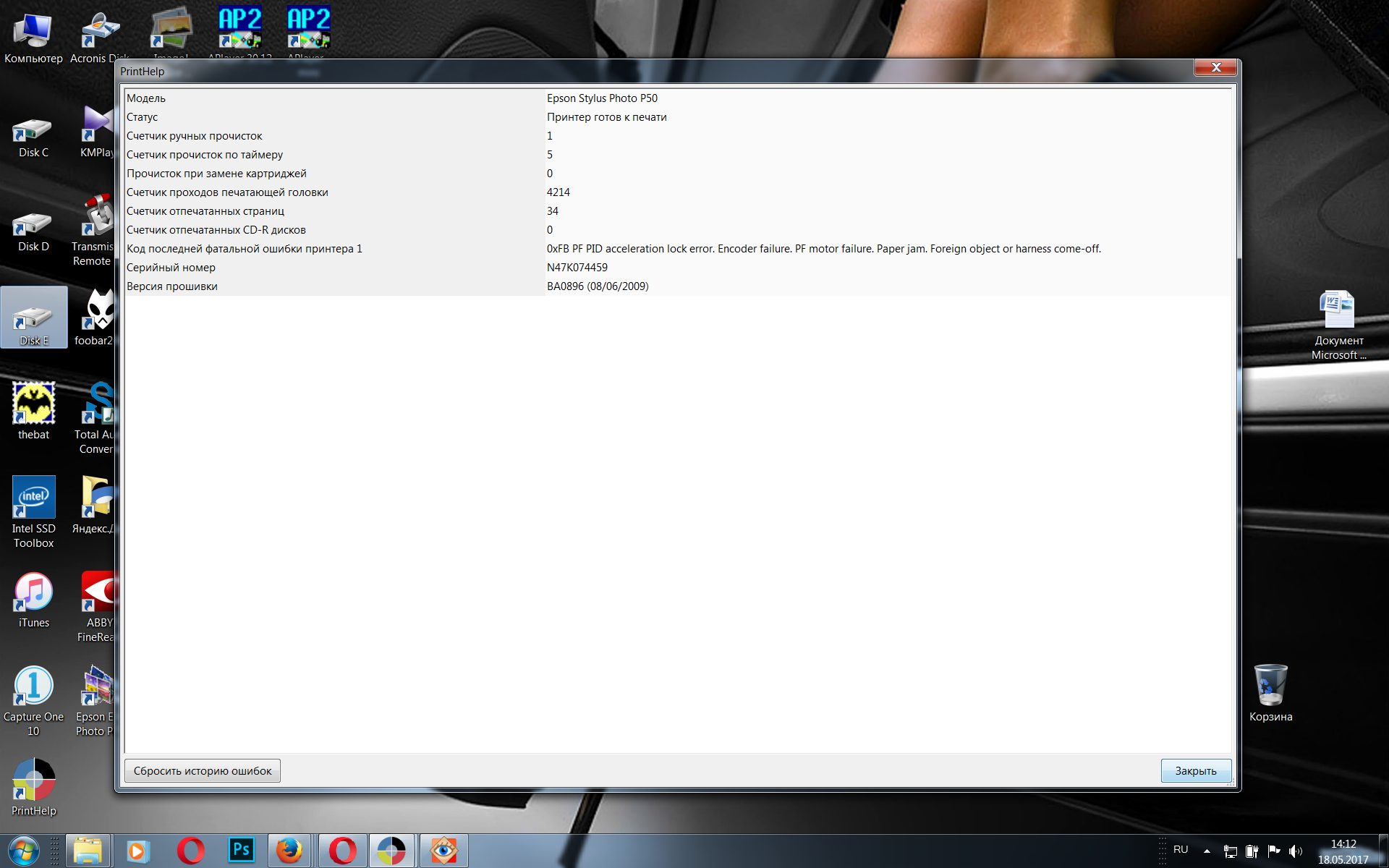

Пришел принтер. Продавец не обманул - принтхелп показывает наработка 32 страницы. Походу картриджи у него просто закончились. Пока стоит, отмачивается. Только вот NANO-3 и чернила еще в пути, и проверить принтер пока нечем. Кстати, а сами оригинальные картриджи могли тоже засохнуть?

Пока не печатает совсем - чистый лист выходит. Вот что выдает принтхелп. Я в картриджах просверлил дырочки и добавил туда по 2 кубика дистиллированной воды, чтобы хоть чем-то запустить прочистку (картриджи все равно выкидывать). Я так понимаю чипы на картриджах никак не обнулить? Мигает лампочка капли. Уровни показывает от 20 до 6%.

Так он и продавался как новый, но засохший. ПЗК NANO-3 купил и чернила оригинальные для L800, в воскресенье приедут. Восстанавливаю пока по Вашему же совету - обрезки шприцов и т.д. После суток отмачивания появились 3 цвета, но слабовато. Думаю, что победим в итоге.
Меня смущает код последней фатальной ошибки - там есть что-то про энкодер.
