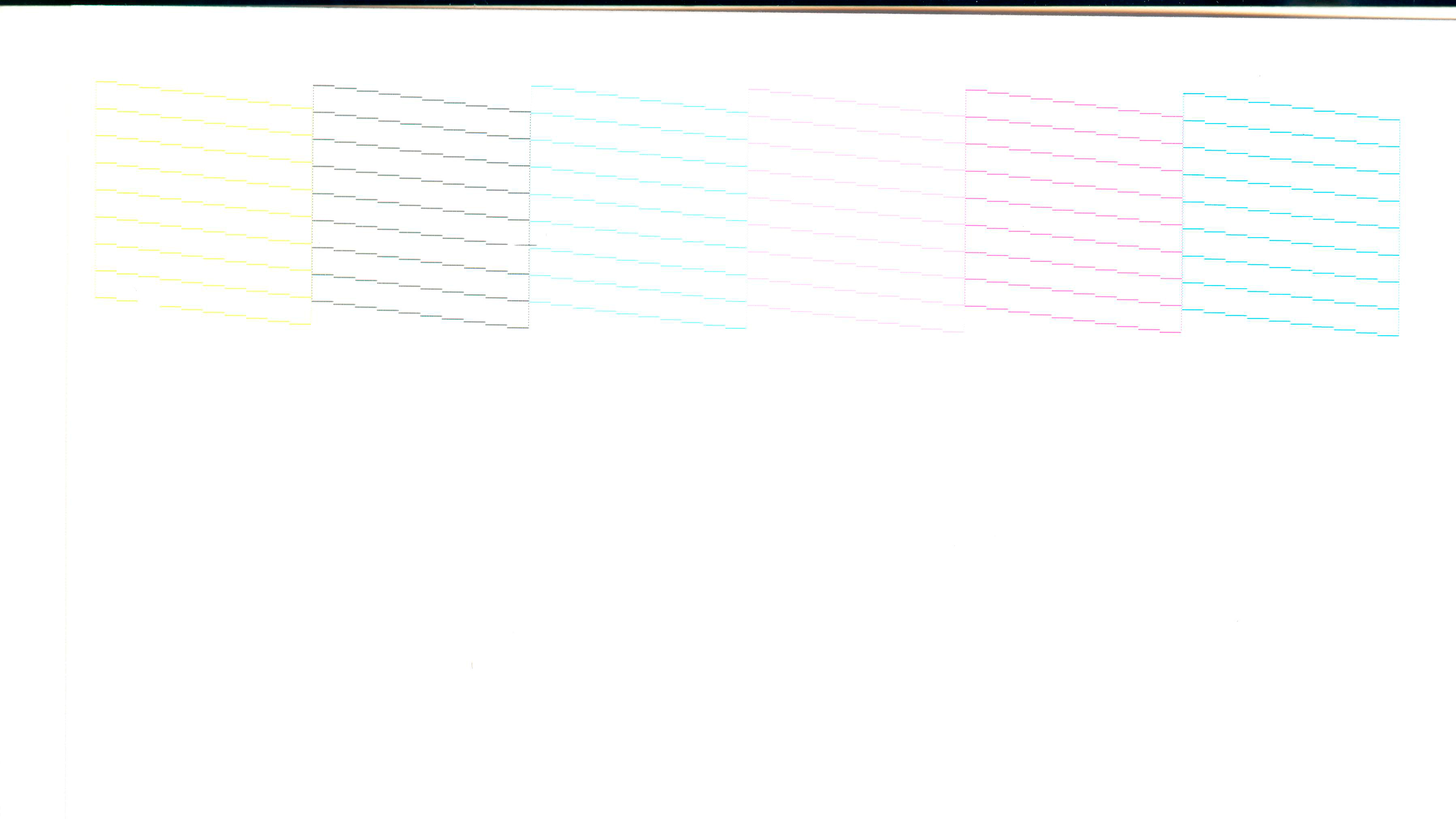

| Сообщение #36 Отправлено 17 июля 2017 - 14:16
Меня смущает отсутствие одной желтой и черная смещена. Фото печатает вроде чисто, но сомнения все-равно гложут. Или забить - проплюется?
Может не проплеваться сама ! Так что промывку или дистиллят в капу , и запарковывать голову на капу ! В ПЗК смесь промывки с чернилами и отмачивать !
| Сообщение #37 Отправлено 17 июля 2017 - 16:10
Роман67, для начала просто прочистку сделать, пару раз.
| Сообщение #38 Отправлено 17 июля 2017 - 17:19
По мне так для начала промывку с "горкой" в капу , затем запарковать на 2 - 3 часа . Ну а после этого можно и пару прчисток сделать . Так , мне думается , понадёжнее будет таки !
| Сообщение #39 Отправлено 17 июля 2017 - 20:14
Роман67, просто мы ж не знаем всех обстоятельств, не знаем квалификации человека. Может он первый раз увидел тест с отсутствующей полоской и запаниковал, забыл про стандартные прочистки...
Но в любом случае направление деятельности ему подсказано, пусть пробует, что-нибудь да выйдет
| Сообщение #40 Отправлено 20 июля 2017 - 14:31
Спасибо, парни. Паники в общем-то не было. Я так и сделал - налил в капу промывку и ушел на сутки на работу. Утром пришел, откачал из капы все и сделал стандартную прочистку. Все ОК. Мне не понятно почему они забились. После месячной консервации засохшего принтера на время отпуска, я был удивлен, когда по возвращении я его расконсервировал, заправил чернилами от L 800 и он после одной прочистки выдал 100% тест дюз. Сейчас я печатаю почти каждый день - почему они забились? Может проскакивают остатки от предыдущей засушки.
