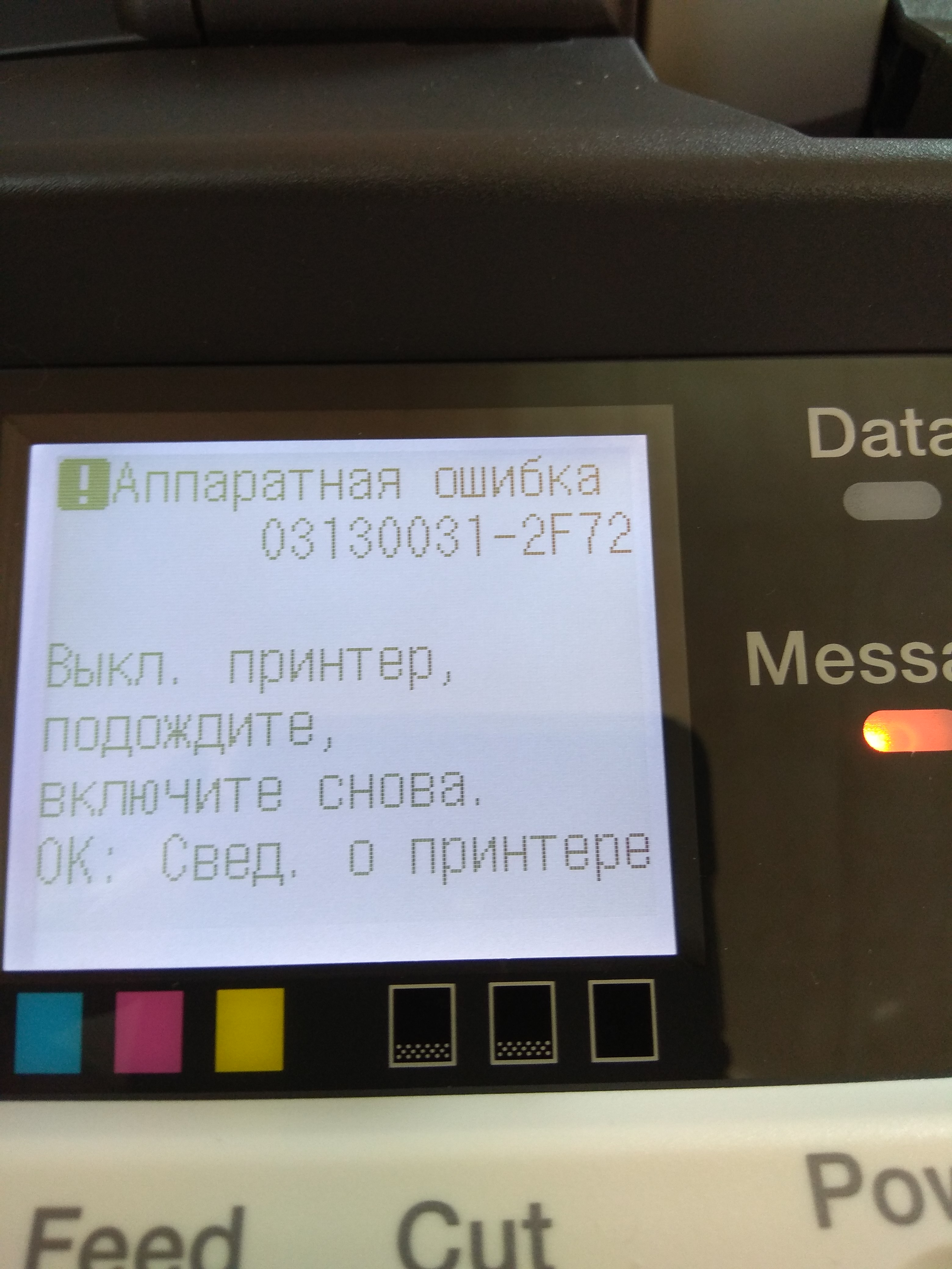

Всем привет.
Люди! помогите советом! ситуация патовая!
Получил долгожданный 770. в ожидании был 50 дней!!!!
Пришел. дал отстояться пару дней. ну, думаю, сейчас попечатаем... ан нет. не все согласны со мной.
Бумагу заправил ( рулон, обыкновенную 80гр.), не с первого раза, но взял.
Заливаю в ПЗК пигмент (все по совету combain ), ставлю родные чипы. далее по заводской инструкции...
Принтер начал заполнять систему. При завершении этого действия выдает ошибку - 03130031-2F72.
и предлагает выключить - включить для повторения. вот так он издевался 3-4 раза!
в ПЗК осталось 1/3 чернил.
залез в инет - пусто.
посмотрел памперс (куда идут чернила?) памперс не пустой хотя и не хлюпает.
Кто знает причину? или как сбросить ошибку?
Принтер даже запустить не успел...

БУХАРИН, тоже такая проблема появилась.
Но похоже я её спровоцировал, просверлил отверстие для заправки в родных картриджах и заткнул его пробкой - это ему не понравилось...
Буду разбираться.
Буду разбираться.

| Сообщение #68 Отправлено 23 марта 2018 - 10:04
Kit2006, а тут есть простое правило - заправляйте оригиналы ( и не делайте дырки в их ).
Эти canon очень чувствительны к герметичности картриджа.
Потому довольно часто и на ПЗК бывают проблемы в результате которых - 2F72

БУХАРИН, заправьте оригиналы пигментом и установите на них новые чипы.
Машина воскреснет как почувствует иную емкость с чернилами.
