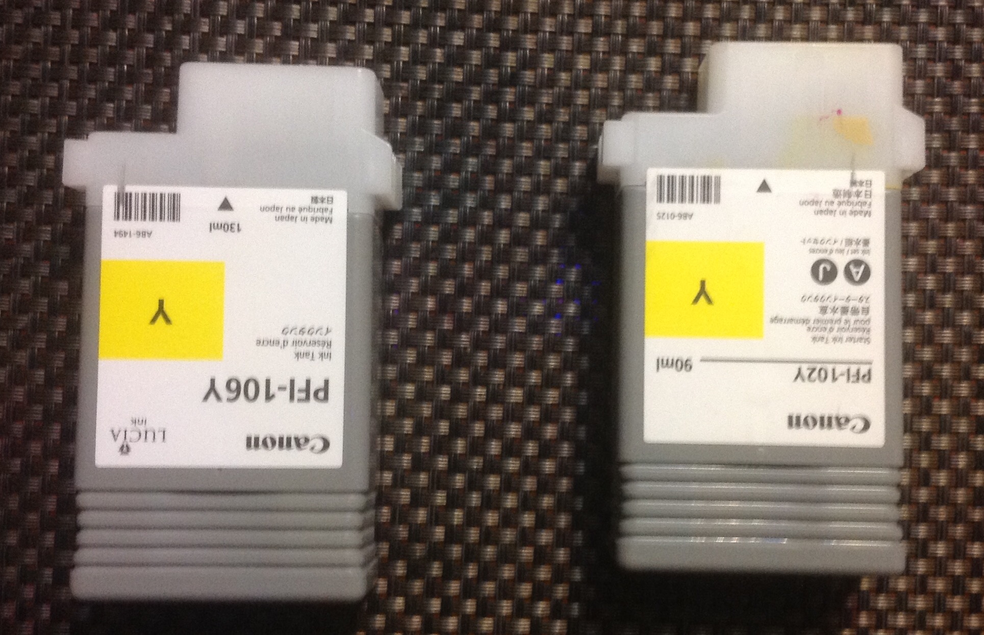

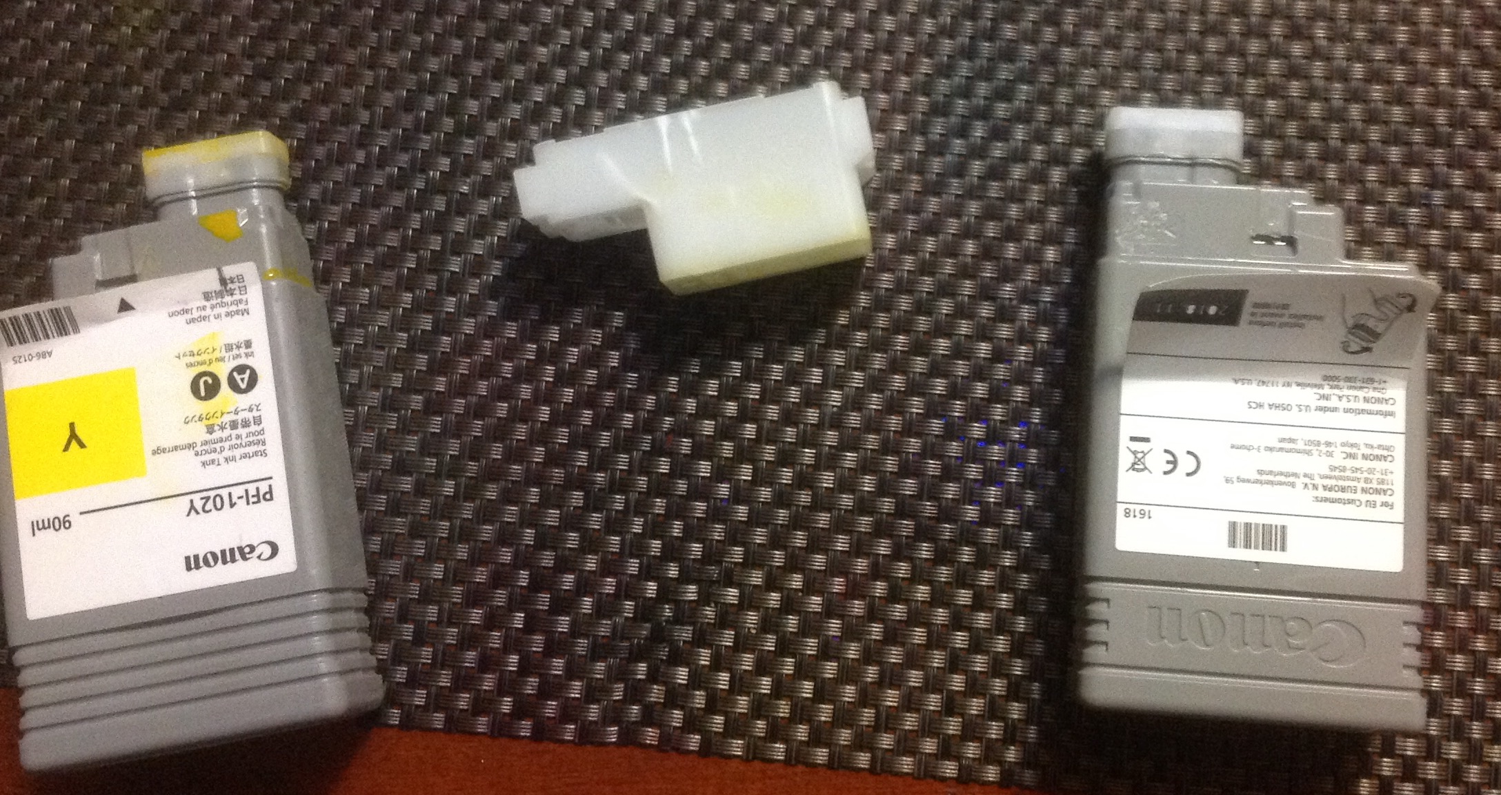

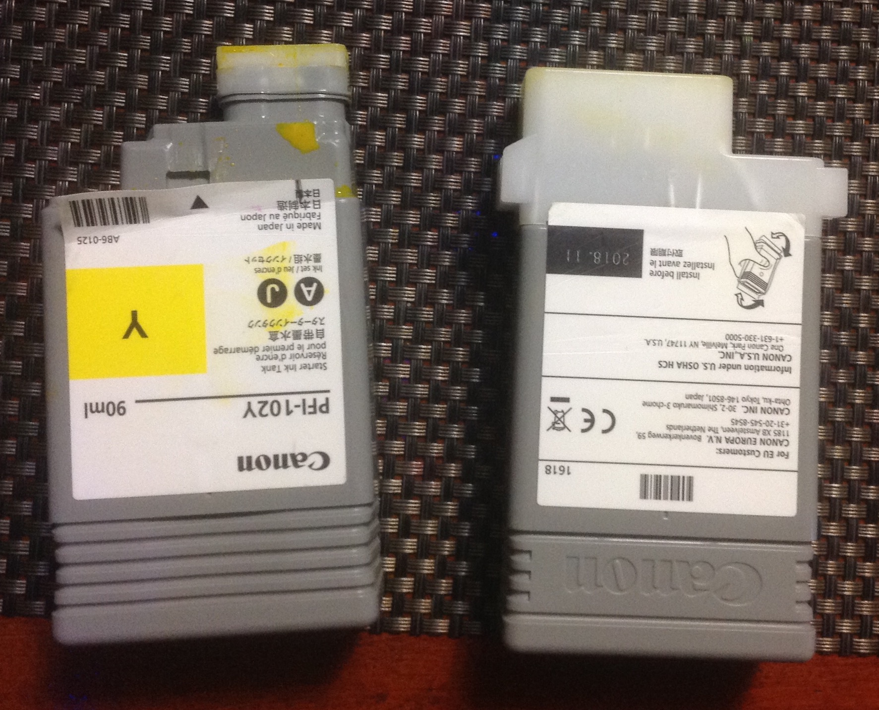

1. Что бы не переливать чернила из картриджа в картридж , были куплены сразу картриджи pfi-106 с Люси .
Учитывая то , что основаная геометрия оригинальных картриджей pfi-102 и pfi-106 одинакова , то оказалось достаточно просто переставить чип с замочным механизмом с одного картриджа на другой .
1.
2.
3.
Для этого надо отвёрткой поддеть по бокам белого замочного механизма защёлки , затем поддеть вверх замочный механизм со стороны чернильных клапаннов .

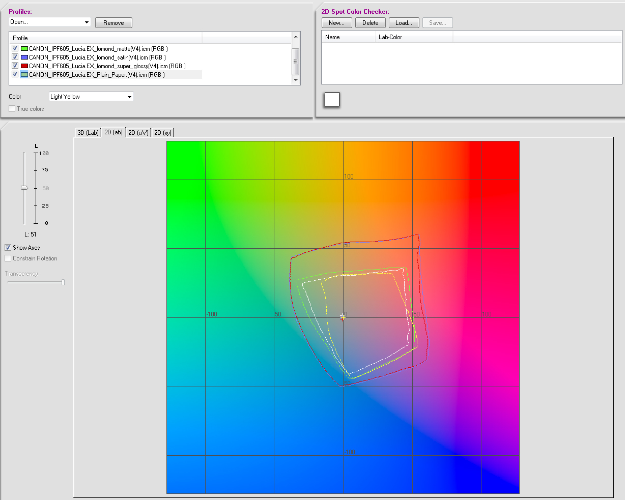

Первое что хочется отметить - отличную стабильность в работе и качество цветопередачи на родных профилях .

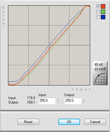

Появились даже мысли , что делать профиль толком не надо . Достаточно всего лишь подправить цвета ползунками в драйвере .
Но поскольку надо работать профессионально - то всёравно были сделаны профили .

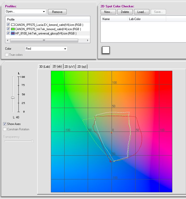

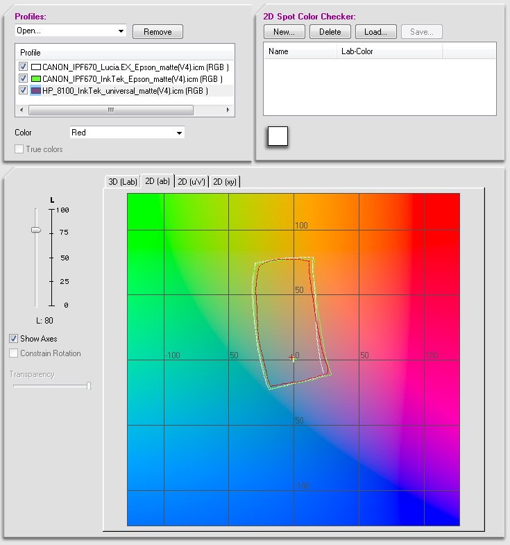

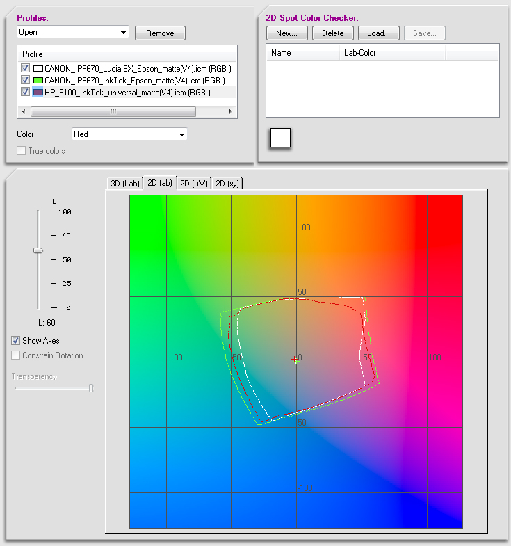

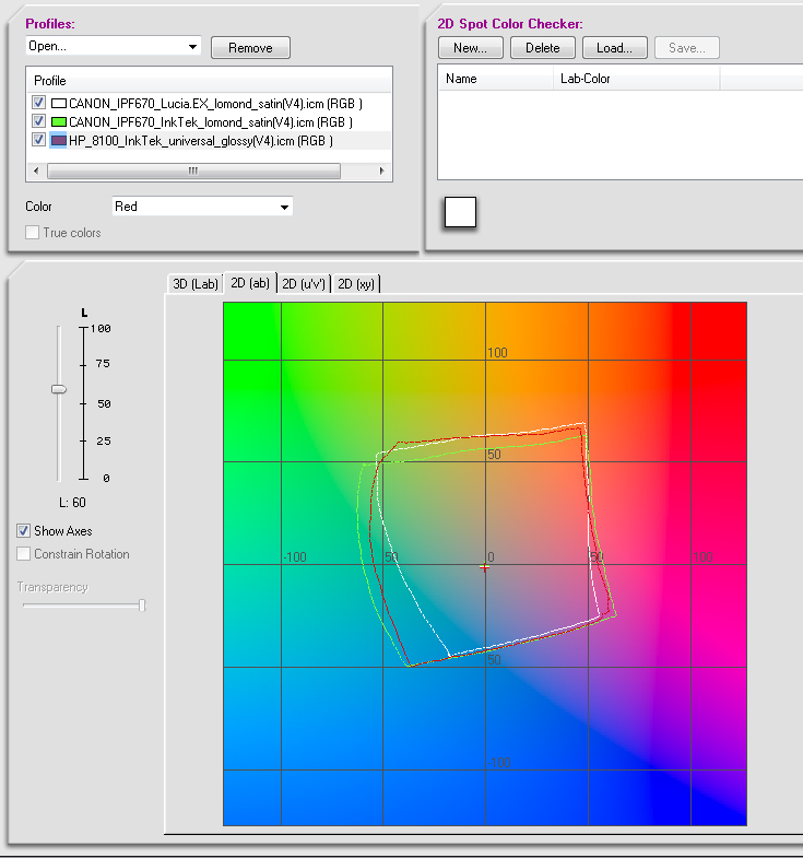

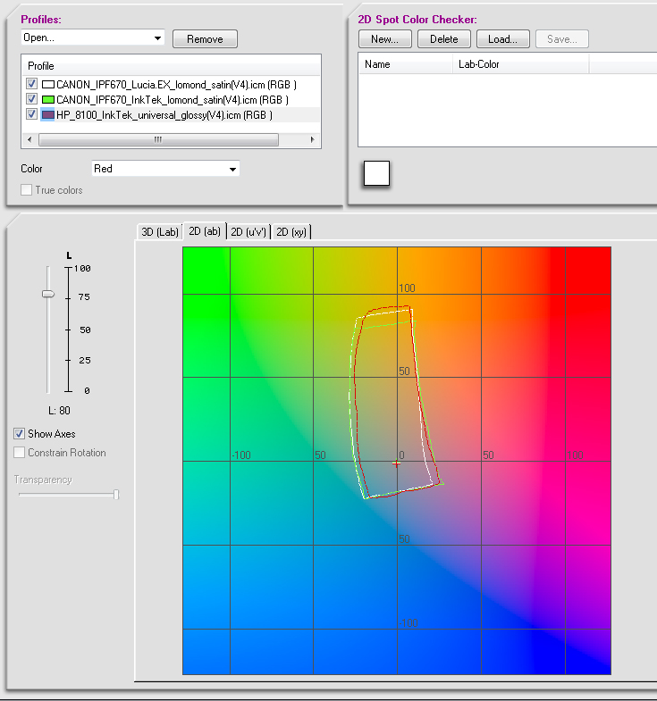

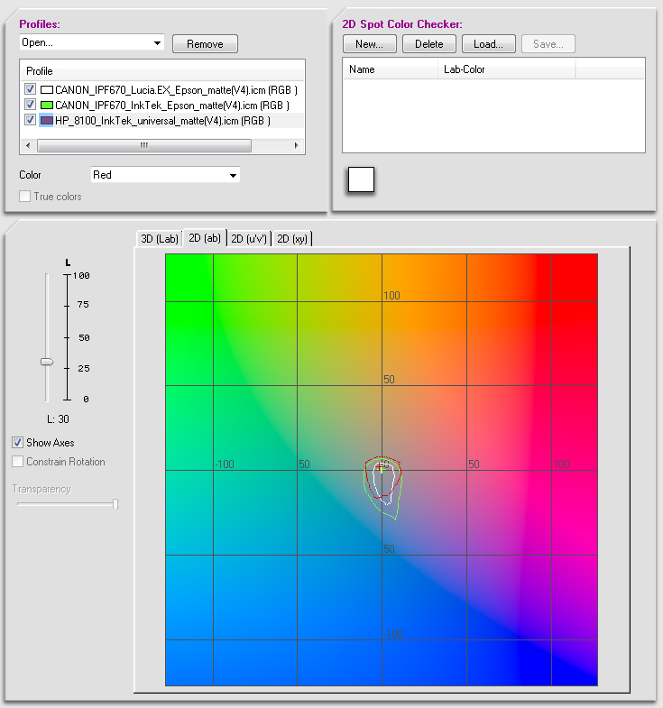

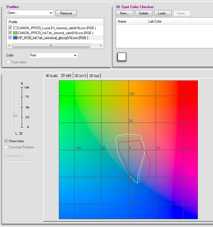

Что огорчило , цветовой охват .
Самый широкий на сатине , самый узкий на простой бумаге .
Но как оказалось , это не кретично . На удивление , несмотря на узкий цветовой охват , с профилем всё в полное очень хорошо выходит .
Пример печати на простой бумаге с цветовым профилем .
Всё выходит очень насыщено .

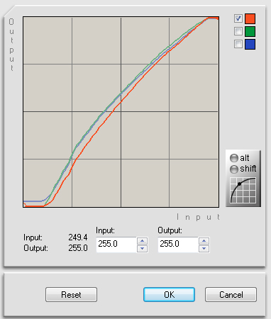

Водный плоттер на пигмент не рассчитан , это ясное дело . К счастью всё хорошо поддаётся настройке .
Цвета насыщенные , яркие .
Брозинг на сатине - почти не виден ( особенность Люси ).
Метамеризм - да , есть , причём очень интересный .
На улице серый - идеально серый . Под лампочками накаливая ( или другом искусственном свете ) появляться заметные глазу сдвиги .
При этом график серого очень хороший .
Впринципе , этого следовало ожидать . Серый образован CMY пигментом в системе не расчиннаной на пигмент , это для него характерно .

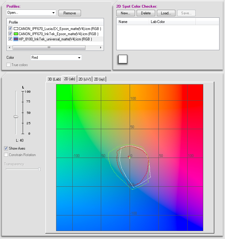

| Сообщение #30 Отправлено 13 октября 2017 - 18:30
И так , хочу написать маленький отчёт об идиальной недорогой печати на canon ipf6xx / 7xx .
Как оказалось - оригинальный canon Luca EX в 6хх/7хх слишком дорого и некрасиво ... Путём долгих раздумий и поддержки ( спасибо WWM ) удалось найти отличные совместимые пигментные чернила для этих ipf , а это CMY InkTec H8940 , PK - canon Luca EX , MBK - canon G
И что сказать - печать великолепна ( с профилем ) ! Любые потоки , никаких полос ! Не одной выпавшей дюзы !
Чернила как родные .
Кому надо - могу дать профиль под эту связку .
Главное - пигментная печать по копеечной СС на ipf 6xx/7xx .

Вообщем вот так всё выглядит .
Что бы вы понимали объемы .
Это 8% от того , что было .
WWM,
Сегодня 14.10.17 .
Посмотрим сколько проживёт ПГ на этих чернилах .
Напоминаю связку чернил :
CMY - InkTec H8940
MBK - оригинал canon G
PK - оригинал canon Luca EX
Первые впечатления такие :
На матовых и простых бумагах качество печати более чем прилично в сравнений с тем же НР на этих чернилах .
Печать по сатину - очень хорошо синий - голубой - зелёный - жёлтый , красный немного хромает .
По профилям вот что выходит.
Охват и кривые серого для матовой при разных L.
Охват и кривые серого для глянца ( сатин ) при разных L.
И вот кому надо - сами профили со скринами установок драйвера.
Для тех кто захочет печать.
IPF670.zip (9,07МБ)
Количество загрузок:: 401
Конечный вывод можно пока сделать такой: это самая лучшая связка и подборка совместимых пигментных чернил для canon ipf6xx/7xx по цена-качество.

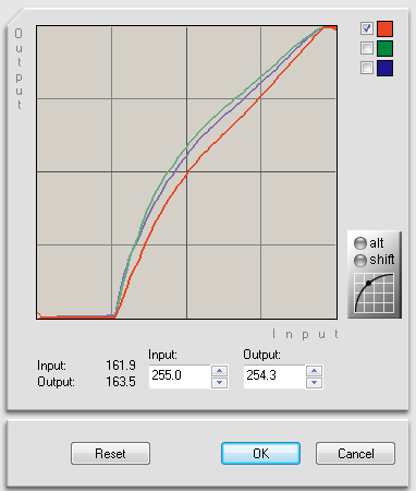

IPF670.zip (9,07МБ)
Нет проблем с дюзами, приличное качество печати графики.
