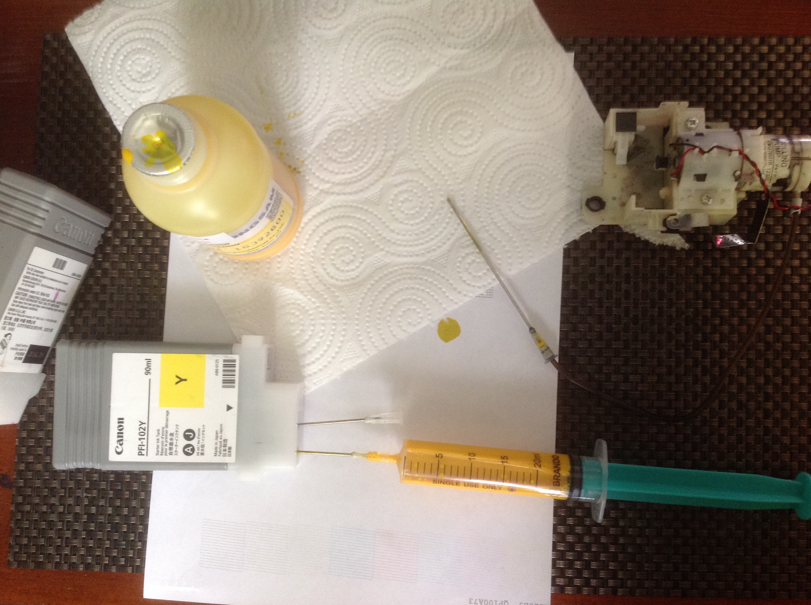

1. Заправка картриджей пигментом .
ПЗК на IPF ? Нет , не слышал
Решено было сделать просто :
Берём родные картриджи и сливаем с них чернила до суха с помощью шприца и толстой , длинной иглы . При этом , ещё вставляем в воздушное отверстие другую иглу для выхода воздуха .
( я использовал вместо шприца помпу для скорости )
Затем когда картридж будет пуст , заливаем в него 20-25 мл новых чернил , тщательно тресем картридж ( полоскаем от старых чернил новыми ) и потом их так же откачиваем .
После промывки , заполняем картридж новыми чернилами под завязку ( так надо , потому , что много чернил пойдёт в расход ).
После промывки и заправки всех картриджей , устанавливаем их в плоттер и соглашаемся на использование неоригинала ( на дисплее будет написано ).

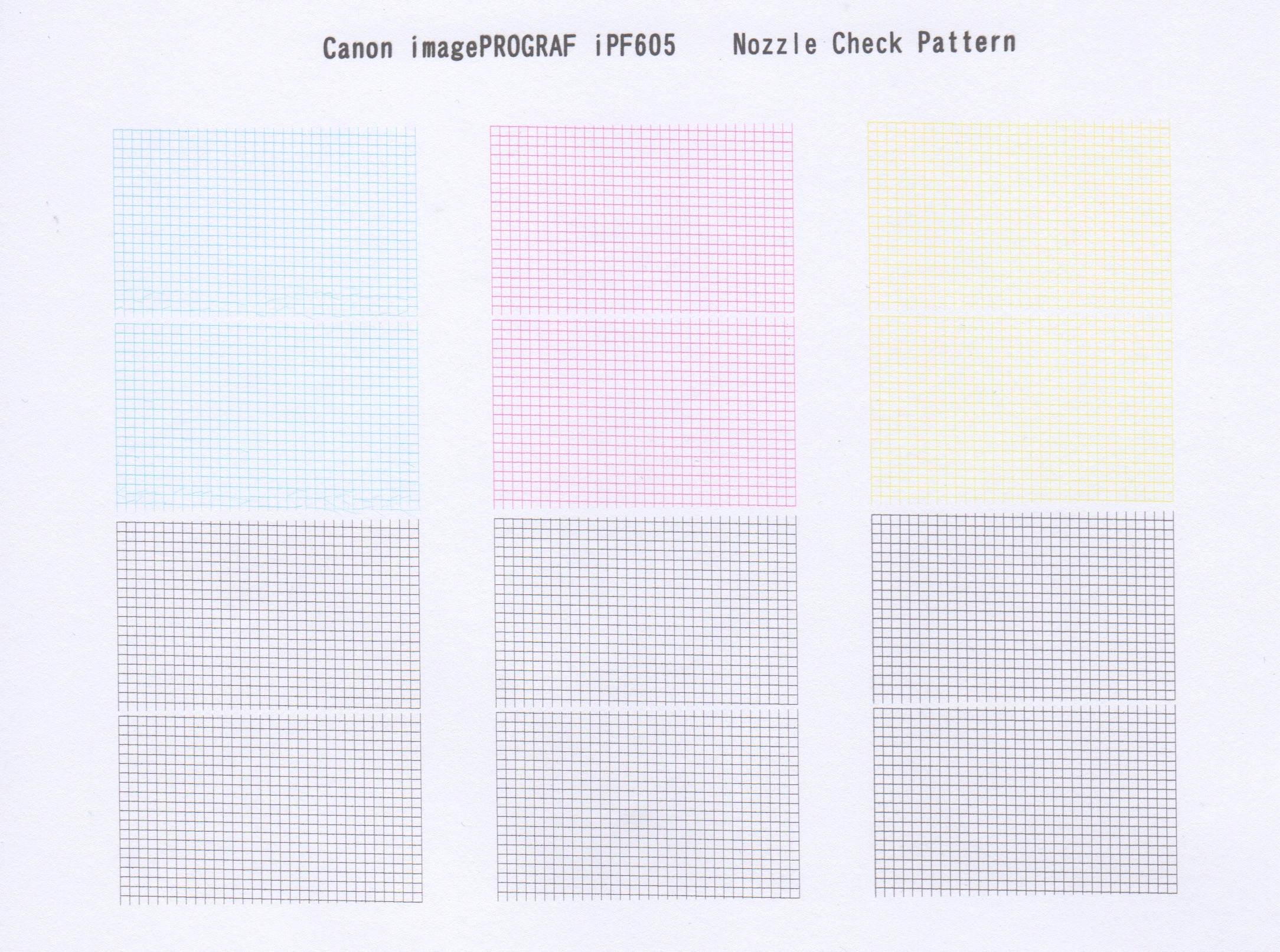

Далее печатаем по простой бумаге тест дюз , убеждаемся что все ОК .
Включаем прочистку головы ( режим В ) . Потом тест дюз , сново прочистка ( режим А ) . Сново тест дюз на простой бумаге А4 , пшыкеам на него водой . Если не расплываешься - то пигмент уже закачен в ПГ .

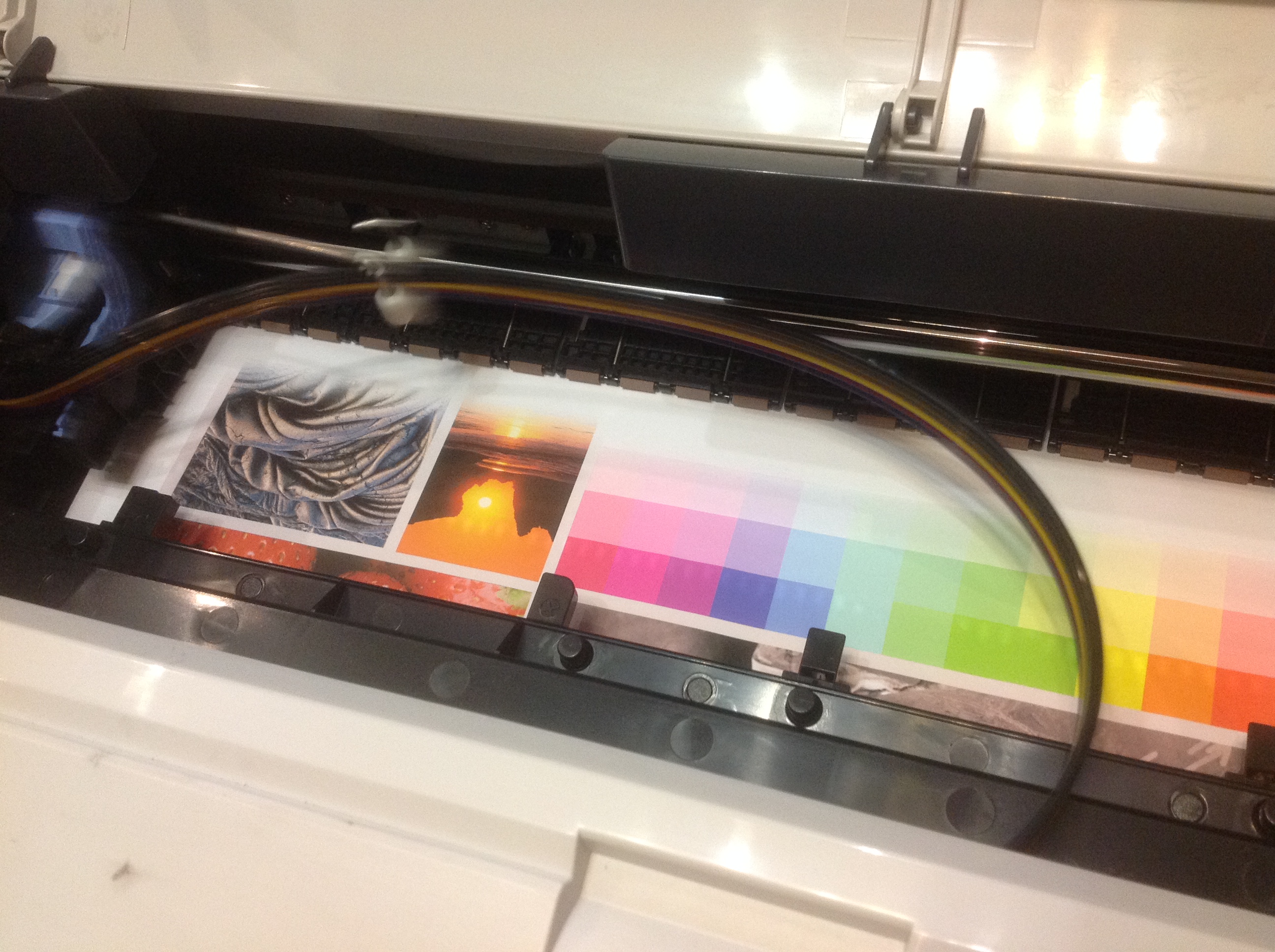

Ладно , теперь насчёт работы ipf605 на пигменте .

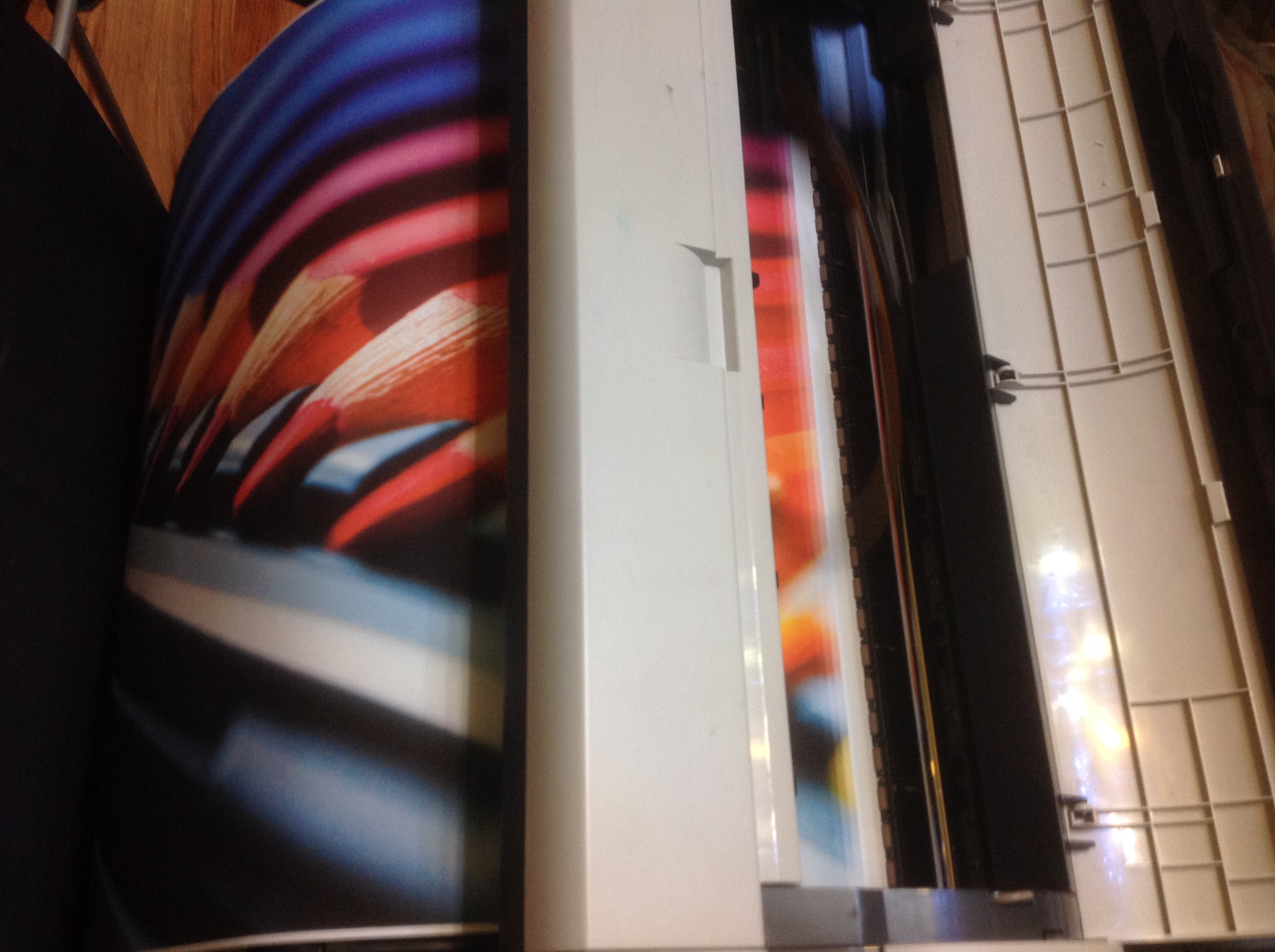

Печатает без полос ( уже радует ) , проблем при потоках нету , качество печати приличное . Но как долго просушит ПГ - вопрос , посмотрим .

Зашёл в сервисный режим , сделал тест дюз , нету голубого ...
Я выдернул шнур питания , снял ПГ , загнал в неё 25 мл промывки , потом принудительно закачал 25 мл чернил .
Вставил обратно в плоттер , запустил прочистку ( режим А ) .
Чрез несколько минут - тест дюз 100%

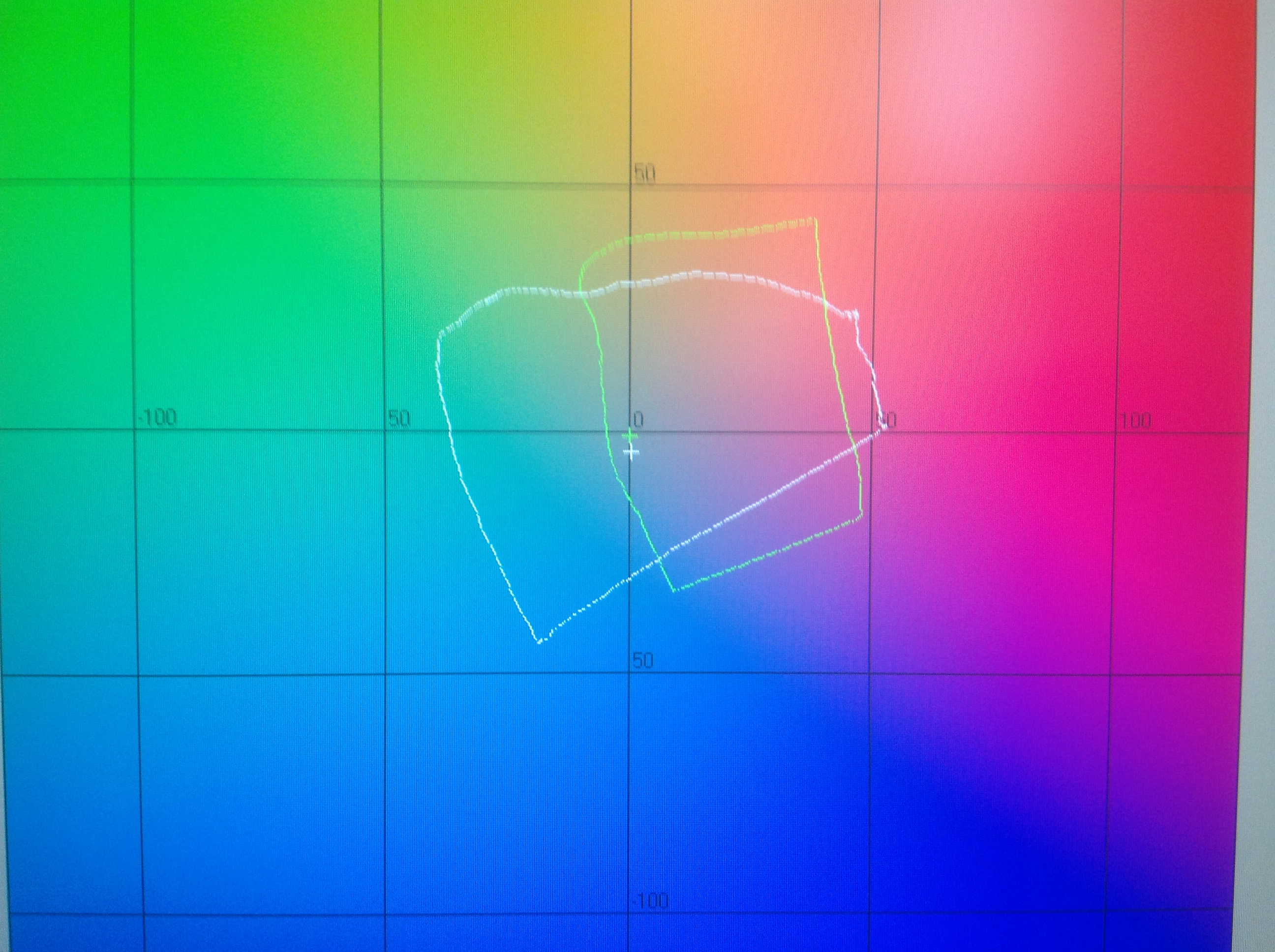

Цветовой охват на простой бумаге очень узкий , для сравнения , белый - ХР605 на Е0013 , зелёный - IPF605 на DCTec ipf5100 . L=60 .

Тест дюз на пигменте спустя 20 цветных А1
Видно незначительную проблему на голубом ...
