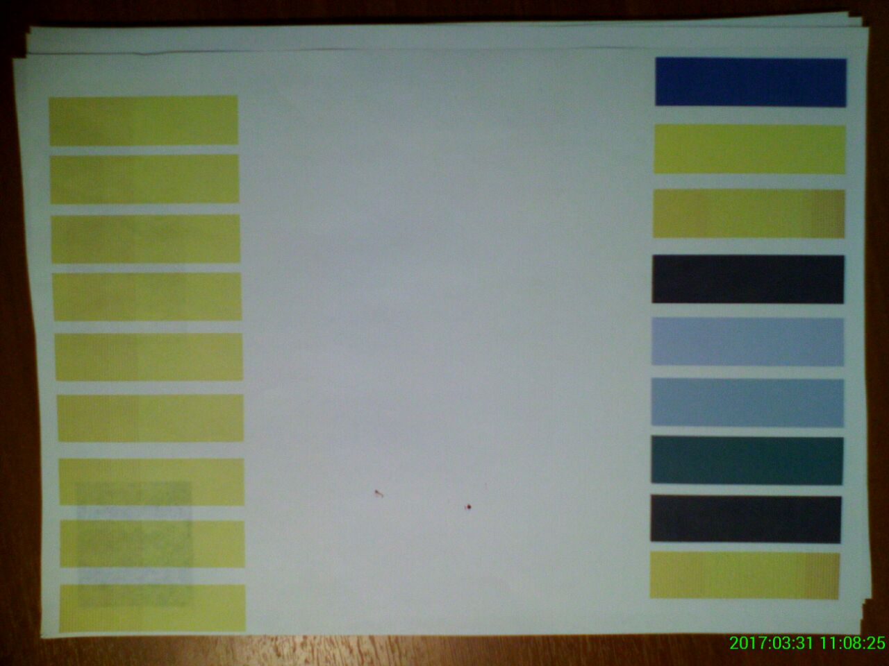

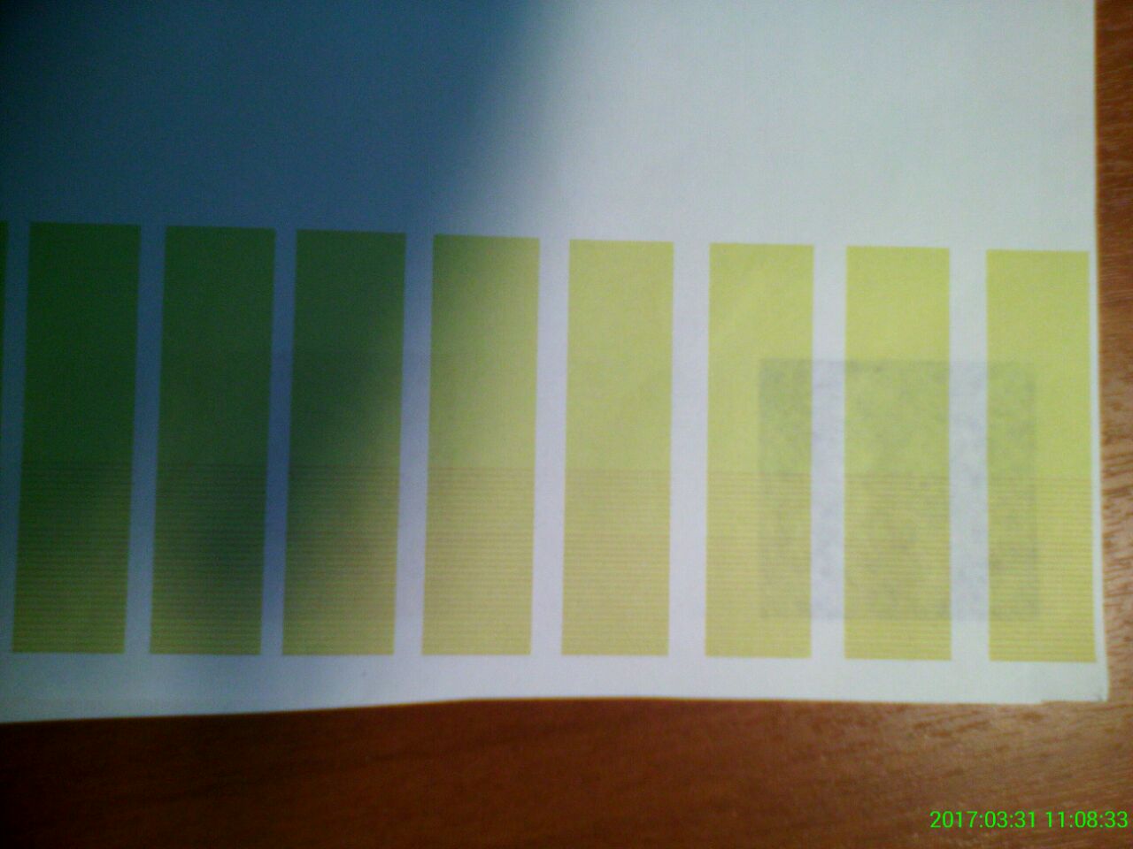

* Модель принтера - в теме указана Т1100
* Какая снпч, что установлено в каретке принтера, что используется в качестве доноров, как они установлены - установлены как положено как и должно быть ИНТЕК
* Какие чернила, кто производитель - на данный момент Фора сублимационые
* На каком носителе производиться печать. - что за носитель?
* После чего начались проблемы - после простоя нового года!
* Что сообщает статус-монитор принтера - ничего все нормально готов к печати, кроме ПРИНТХЕЛП который не может распознать серийный номер или индификатор головы
* К сообщению приложите кроп скана теста дюз, не более 100 кB. - тест дюз был пуст, распечатал то что выше.
прочищен сто раз, отмочен неделями, прокачан до фатальной ошибки, сейчас не доводит программу прокачку до конца в ПРИНТХЕЛП пишет не распознать серийный номер или индификатор головы. (скрин остался на рабочем компе)

Сегодня он напечатал дюзы первый черный ели ели, второй черный отлично, третий столбик состоит из желтый отлично красный три маленьких полоски, синий отлично.
Распечатав картинку из четырех столбиков черный, синий, желтый идеально красный как писала выше в полоску.
на второй раз распечатки нет черного, красный в полоску, синий и желтый идеально.
при третей распечатке как в первом варианте. и вообщем через раз печатает черный.
