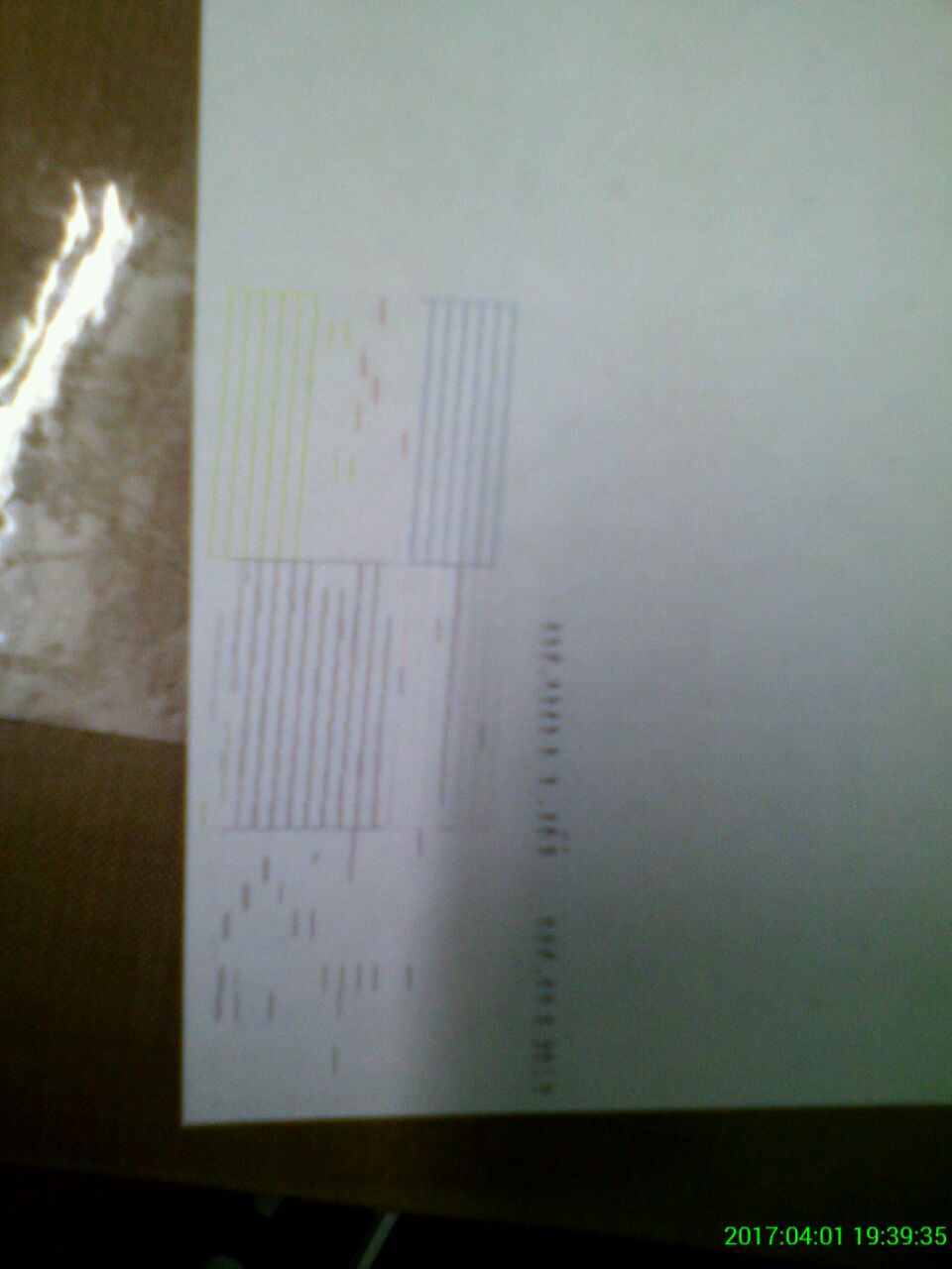

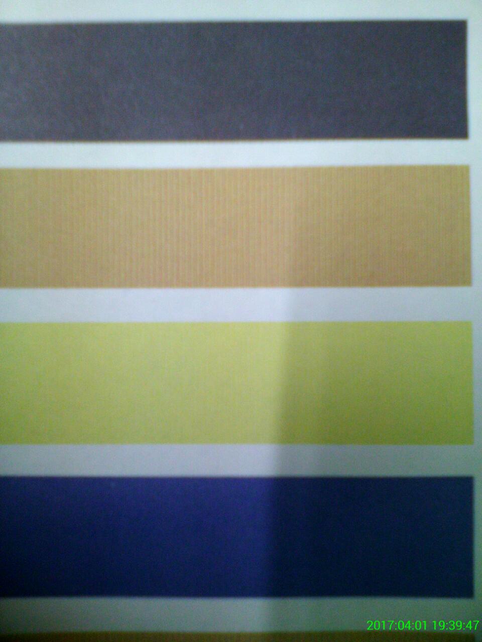

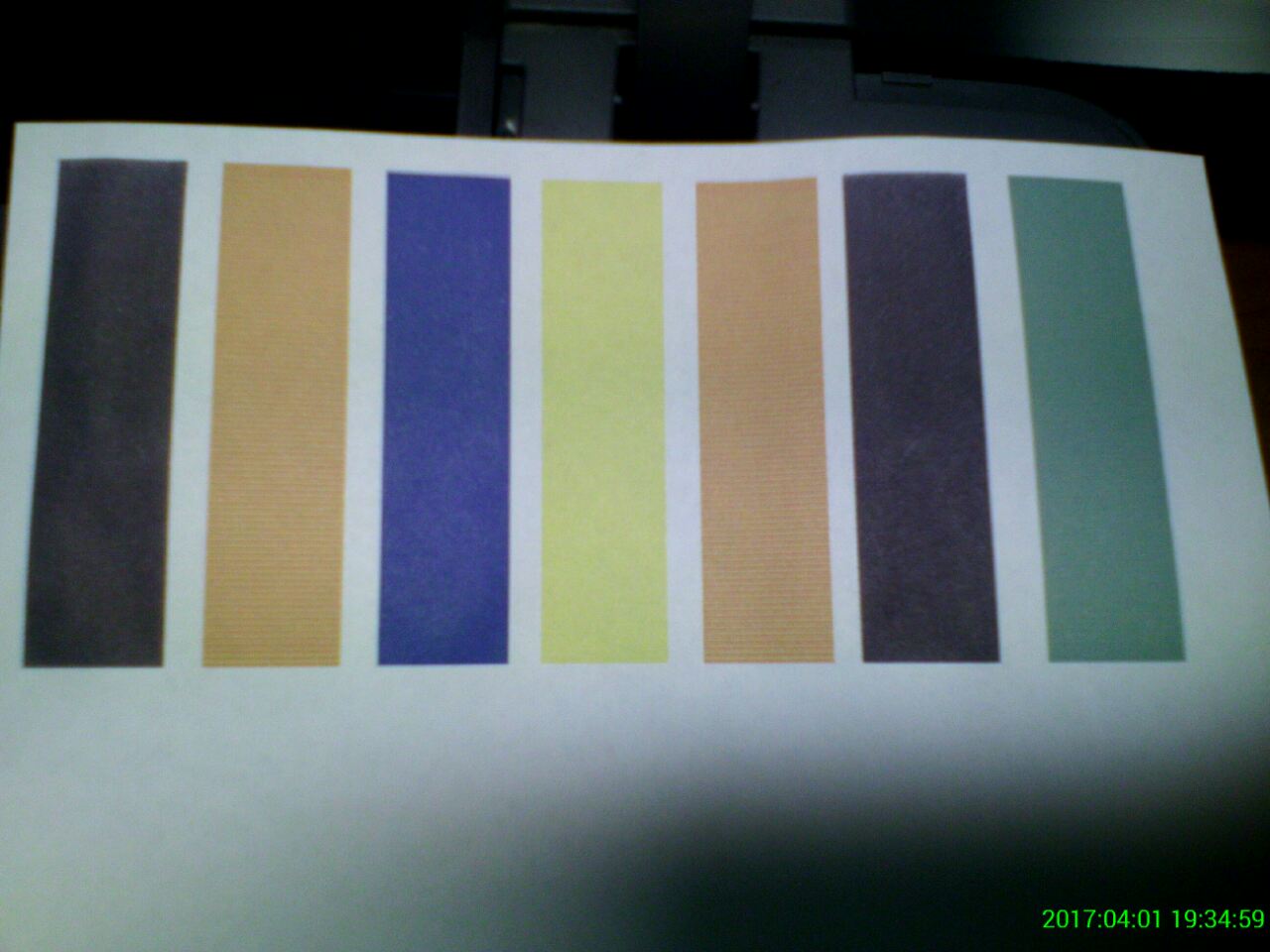

|    Сообщение #23 Отправлено 02 апреля 2017 - 09:59   Nata2012
Вот как он распечатывает.
Кто Вас тролит, вчера не загружались файлы, сам сайт какой то кривой этот, все время какие то иероглифа выскакивают, все время обновлять нужно.
Если такие спецы собрались что же не кто дельного совета не даст кроме того что бы отнести в сервис или голову поменять.
  • Прикрепленное изображение: пе 01.jpg
  • Прикрепленное изображение: Дюз 01.jpg
  • Прикрепленное изображение: печ 01.jpg

|    Сообщение #25 Отправлено 02 апреля 2017 - 10:19   Роман67
Nata2012, Да там дюзам крышка ( нету цветов ) ! Сама скорее всего после сублимации промыть не сможешь ! Да и в сервисе промоют с вероятностью 30 % !
Так что прямая дорога в "казённый дом" ( то есть в хороший сервис) !
Но предрекаю - с вероятностью 99 % предётся менять голову , ибо сублимацию с такого состояния промыть нереально !

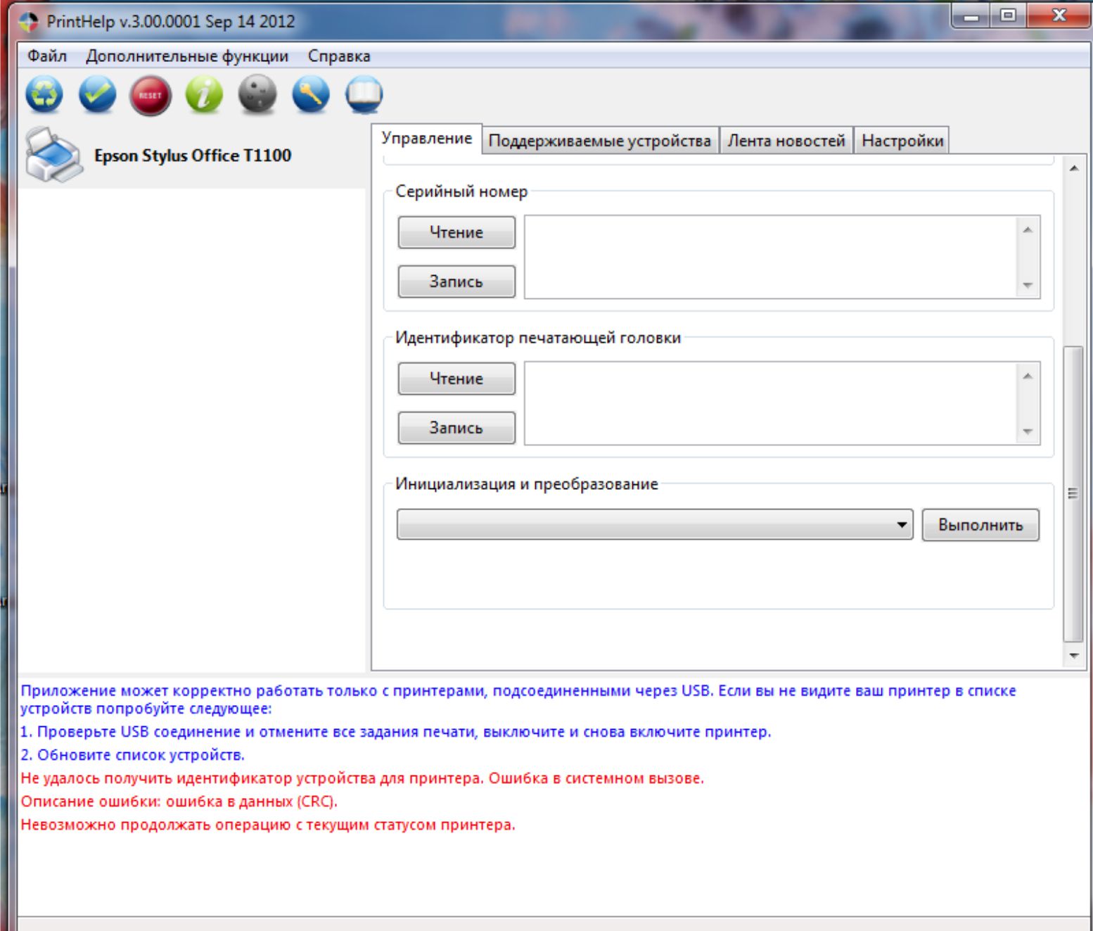

|    Сообщение #26 Отправлено 02 апреля 2017 - 10:31   Nata2012
Еще не могу прокачивать чернила через принт хелп, вот что пишет.
Роман67. А что насчет распечатки?
он и раньше полосил но после прочистки нормально все было, но вот после последнего заливки старых красок и обновления ПРИНТХЕЛП все пошло еще плачевней, и красный ни как ни хочет печатать.
  • Прикрепленное изображение: Принтхелп.jpg
|    Сообщение #27 Отправлено 02 апреля 2017 - 10:33   Alex_Ekb
Просмотр сообщенияNata2012 сказал:
Вас реально просят ответить по пунктам правил и не раз а Вы уперлись или не знаю еще почему не хотите ответить а одно своё повторяете как на автоповторе. В процессе вдруг оказалось что и чернила просрочены и сублемация - где про это было изначально, все вытягивать из Вас что ли.
Это все-равно что прийти лечится к врачу и отказаться сдать анализы для выяснения болезни.
а дата версии Принтхэлпа не смущает?
Я всё - вне зоны доступа :diablo:
|    Сообщение #28 Отправлено 02 апреля 2017 - 10:46   Nata2012
Может надо катриджи поменять, как я писала выше что у меня 5 типа красок, 2 черных и красный, синий, желтый. из 1го донора черную не качает, и из третьего донора красную не качает. из других трех краска на исходе.
Просмотр сообщенияAlex_Ekb сказал:
Так я писала что не могу обновить принтхелп пишет что повреждены файлы, задавала вопросы но ни кто мне так и не ответил, мне установил этот принтхелп другой человек.

Nata2012, Что за древняя версия Принтхелппа ? Скачайте и установите последнюю !
Я писала что не устанавливается, при обновлении писал что не возможно файлы повреждены, и так же при удалении тоже самое.
Просто скачайте с сайта новую версию программы ! При скачивании и установке отключите антивирус . После установки программы включите антивирус и внесите программу в список доверенных !

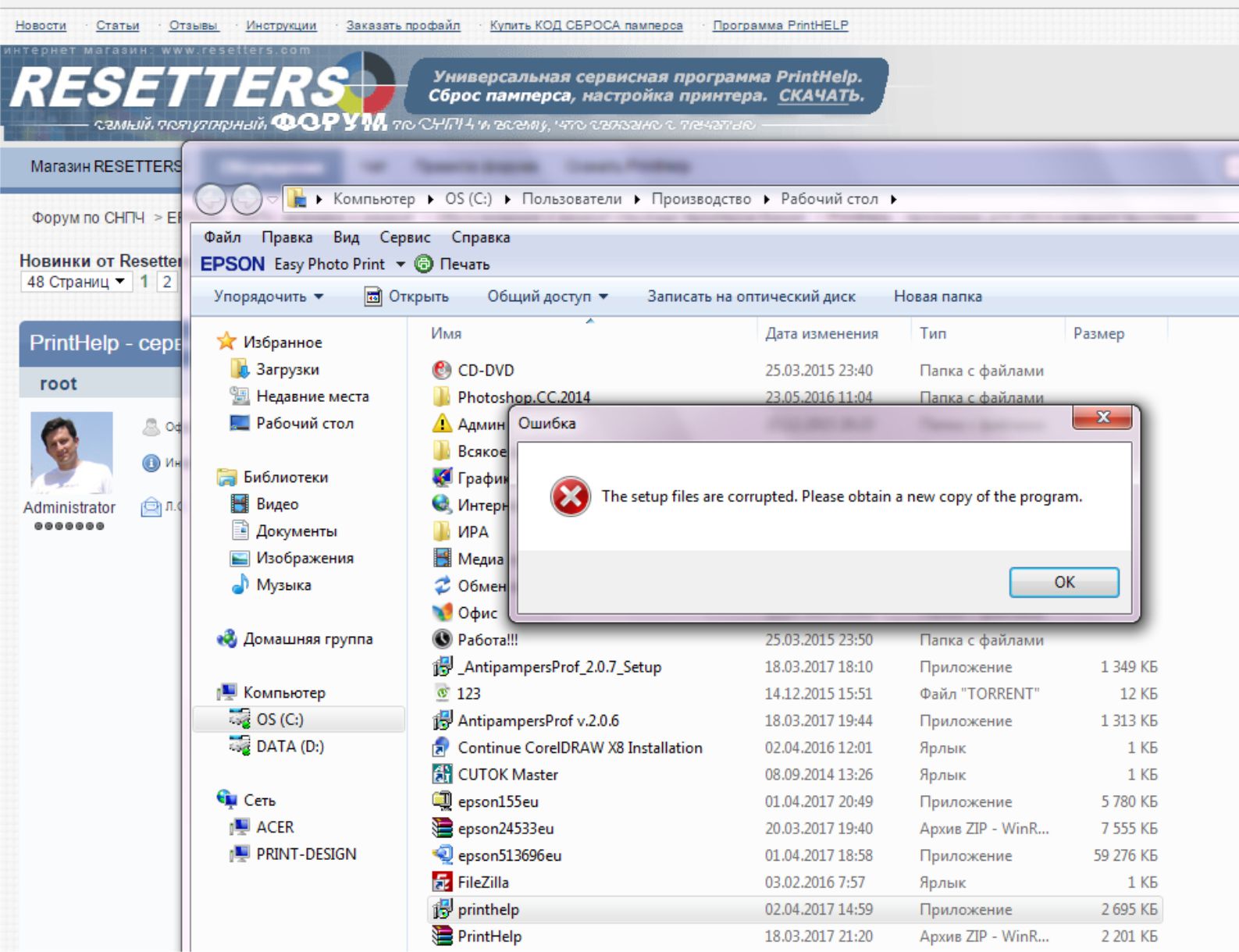

|    Сообщение #34 Отправлено 02 апреля 2017 - 14:03   Nata2012
Быть того не может ! значит у Вас косяк с компьютером ( небось ОС стоит "кривая пиратка"? 0!
Раньше работал на этом компе лет 5. Сейчас отключила антивирус и все тоже самое, только уже на английском Вот что пишет.
  • Прикрепленное изображение: ПринтХ.jpg
|    Сообщение #35 Отправлено 02 апреля 2017 - 14:16   slef
Поставьте новую версию принтхелп в другую папку. А папку со старой версией просто удалите.

|    Сообщение #36 Отправлено 02 апреля 2017 - 14:48   Nata2012
Я скачиваю файл и он у меня на рабочем столе, запускаю и вот он пишет ошибку сразу, то есть не дает ни каких действий сделать.
Или нужно этот файл скаченный перенести допустим на диск D ?
|    Сообщение #37 Отправлено 02 апреля 2017 - 15:48   Nata2012
Удалила все которые были, закачала и тоже самое.
