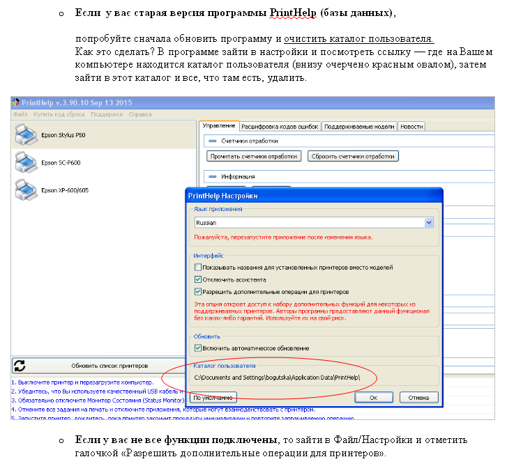

Иногда у людей не получается обновить программу PrintHelp, так как есть нюанс - надо очистить каталог пользователя.
  • Прикрепленное изображение: PrintHelp update.png
|    Сообщение #49 Отправлено 03 апреля 2017 - 10:54   Докторъ
а еще иногда на уровне файловой системы проверить разрешения
