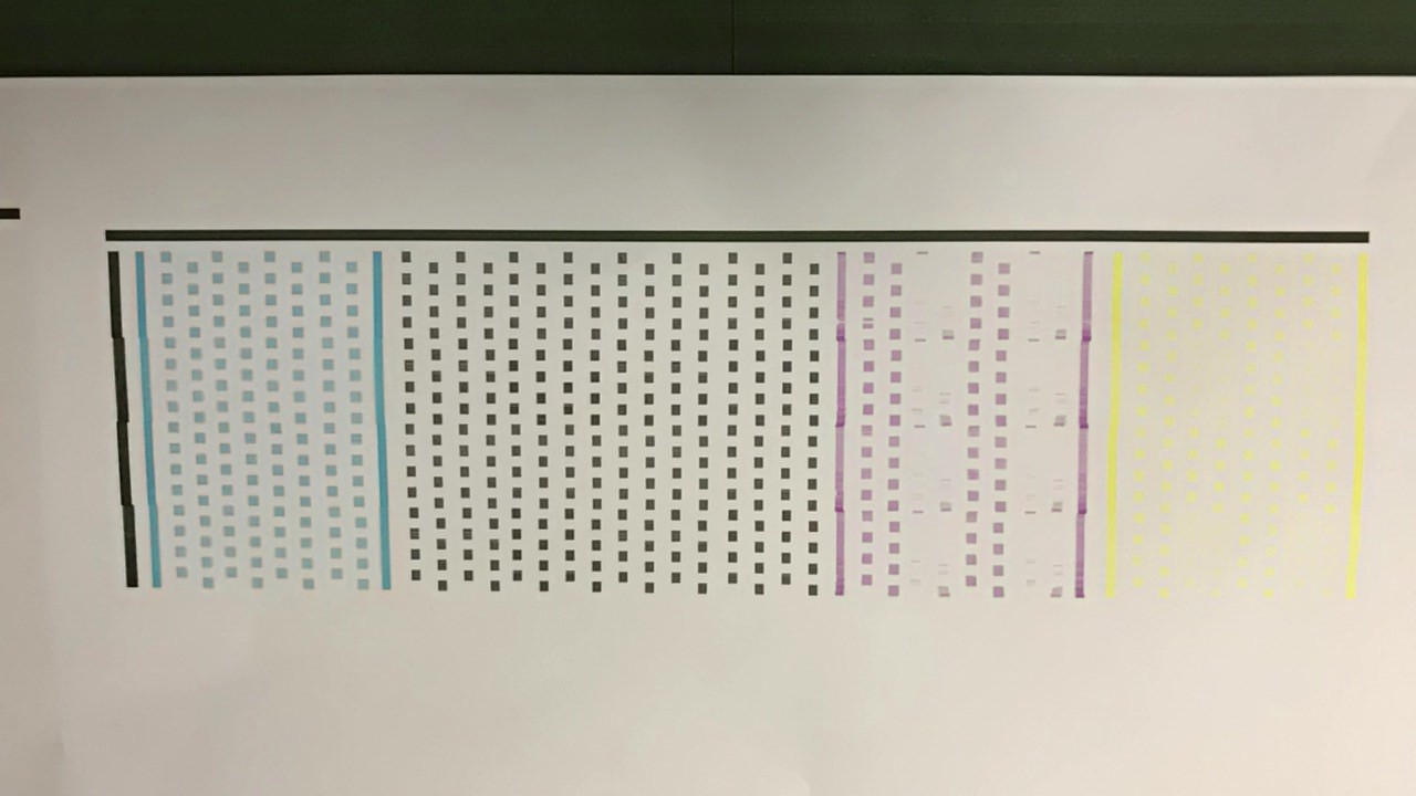

| Сообщение #44 Отправлено 26 апреля 2017 - 18:44
так возвращаясь к головке. не париться по поводу ее веса? она в теории может набрать его или это уже все? будет все меньше и меньше весить и сгорит)
| Сообщение #45 Отправлено 28 апреля 2017 - 16:38
overhp,
такая же самая ерунда с головками была. 30% и выгорают, хотя раньше все норм было и печатаю на ОСР. Ребята с форума посоветовали лонг принт поставить и выбросить ПЗК. ТАк вот хочу поделиться отзывом. сразу не пошло и на лонгах. Поставил банки повыше, метра на пол выше принтера тогда стал работать нормально и головки не выгорают. А черный на удивление печатает на пзк, ресурс уже больше 200% и хоть бы хны ему. Тоже долго ломал голову почему, что одна партия, чернила одной фирмы, черный печатает, цвет не хочет. Так что ставь лонг принт, поднимай банки повыше чтобы создать давление и я уверен будет тебе счастье!)
| Сообщение #46 Отправлено 29 апреля 2017 - 13:06
Хотя дополню свой ответ! головки все равно держаться месяц, а потом сгорают( Сегодня опять синяя полетела
| Сообщение #47 Отправлено 30 апреля 2017 - 22:10
Лонг нужен в любом случае,надежность зависит от состояния картриджа,может и подсасывает на штуцере.У меня все отлично работает ,головы меняю раз в пол года,после 300% примерно,Печатаю много.И как не крути OCP которую рекомендует производитель по таблице совместимости-не подходят по пиколитрам. Изучите этот вопрос.Почему одна серия льется и в 88 картридж и в 13 и 82 рекомендуют.А головы с разной пропускной способностью. Плюс современные головы сделаны менее надежными.У меня голова черная была 2006 года выпуска,проработала почти 3 года.Желтая отпахала тоже прилично,при том что я ее потом еще и промыл и пустил на чертежи.
| Сообщение #48 Отправлено 04 мая 2017 - 08:15
Roman Saw,
Может подскажешь я вот действительно задумался черные у меня ВК54(хотя в таблице совместимостей ОСР их нема) а вот цветные 120. Какие можно поробовать. Действительно в этом может кроется моя проблема, так как черная голова больше 200% печатает а цветные 30-50%. Может попробовать из серии где есть ВК 54 черный там идут С16, Y15, M13. Как думаешь?
| Сообщение #49 Отправлено 04 мая 2017 - 09:37
Ради чистоты эксперимента заказал 16.15 и 13 которые не идут по таблице под плоттер, позже отпишусь как чернила себя показали, думаю в этом и была зарыта собака)
| Сообщение #50 Отправлено 04 мая 2017 - 10:41
Надо изучить под какую голову идут BK54 если там меньше 18 пиколитров,естсвенно голова дольше работать будет ибо чернила подготовлены под меньшую проходимость.
| Сообщение #51 Отправлено 04 мая 2017 - 14:06
Roman Saw,
Смотри ВК 54 идут на картридж HP 26, Оригинальный струйный картридж HP, Большой, Черный(51626AE) в нем Капля чернил 140 пл , а я его заправляю в 500 плоттер где HP 11, Печатающая головка HP, Черная(C4810A) и Капля чернил 18 пл. И печатает изумительно на этих чернилах до 200% выхаживает
