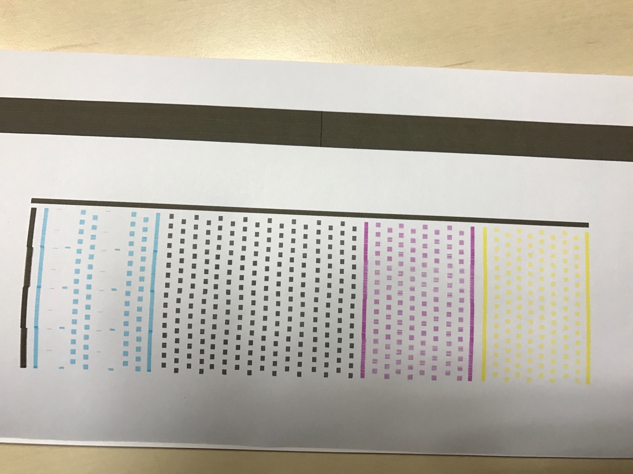

Неделю назад поставил новую голову оригинальную черную. слил всю краску, залил всю новую черную ОСиПи. Тест можете видеть - через неделю черный уже грусный, и голова прошла всего ничего - 31сс (ктати сс=ml?)
Так же на картнке верхней можно увидеть умершую внезапно сегодня сутра красную головку. Час убил, помыл - почистил - посушил - все вытекло, бросил до лучших времен. Вкинул китайскую восстановленную красную голову (нижняя картинка). Купил комплект голов китайских за 31дол - посмотрим сколько отходят.

Roman Saw, спасибо за ответ. Лью Киевские OCP, поставщика рекомендовал гуру Slava2. Ребята, которые работали раньше на этом аппарате лили ИнкТек, на остатках (100гр) я поработал без проблем. Потом я к 15-20 граммов оставшегося ИнкТека долил Киевских OCP. Оч быстро сдохла черная голова - я решил(с советами Слава2) что это была несовместимость пигментов, т.к. с другими цветами все на тот момент было ок. Черную старую голову я сломал, изучая ее строение)) . Поставил новую, но по тесту мне не нравится особо, что с ней стало через неделю: пока была родная краска в голове - тест был идеальный; черный цвет ярко насыщенный. Теперь цвет бледнее + появилось множество полосок на тесте. Сегодня взвесил все головы - 20-21 грамм. Т.е. все в норме.
Сколько по вашим наблюдениям ходят головы обычно на неоригинале хорошем? и какие чернила еще посоветуете попробовать?

Блин, сегодня вылетела синяя голова, так же как и красная :( опять внезапно во время печати. взвесил - вес 20 грамм.
Куда копать то?
Куда копать то?
Вот тебе и OCP,сливай их в унитаз )) ? Судя по дюзам это завоздушивание ,а затем выгорание. Копать на банку с чернилами , там где штуцер ,идет подсос воздуха ,сколько примерно прокачено через банку(картридж )?
Сервисная станция не причем.
