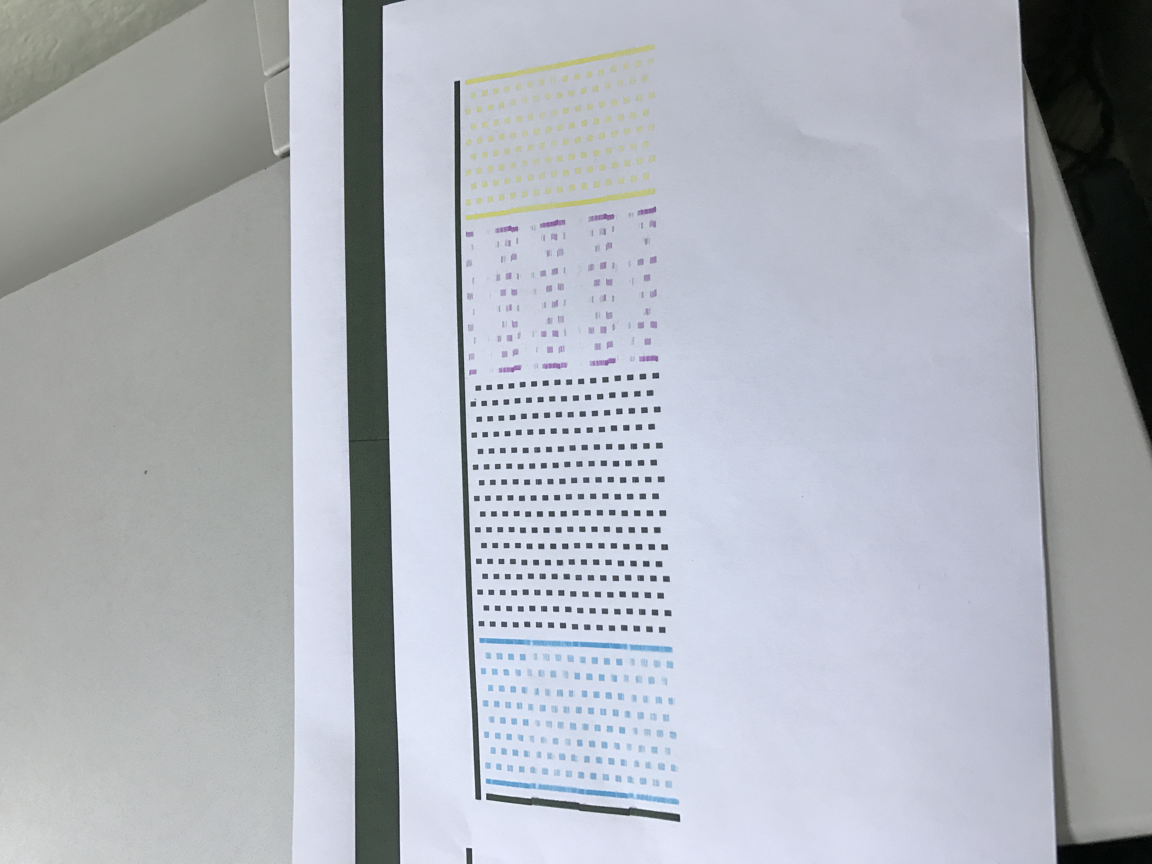

Судя по дюзам это завоздушивание ,а затем выгорание. Копать на банку с чернилами , там где штуцер ,идет подсос воздуха ,

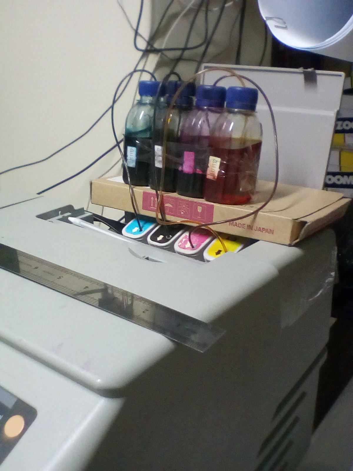

у меня такая вот конструкция - может подправите)
| Сообщение #23 Отправлено 13 марта 2017 - 21:02
НУ у меня тоже самое ,только емкости по 500 мл,и трубки снизу 5мм от дна, Инкмейт 960 серии.вот тут таблица совместимости http://inkmate.info/...vmestimosti.php По возможности сфоткаю.

Отверстие пропаял паяльником,в них ставил штуцер и уплотнитель от снпч. Банки кстати от OCP-там пластик хороший плотный и не прозрачный.

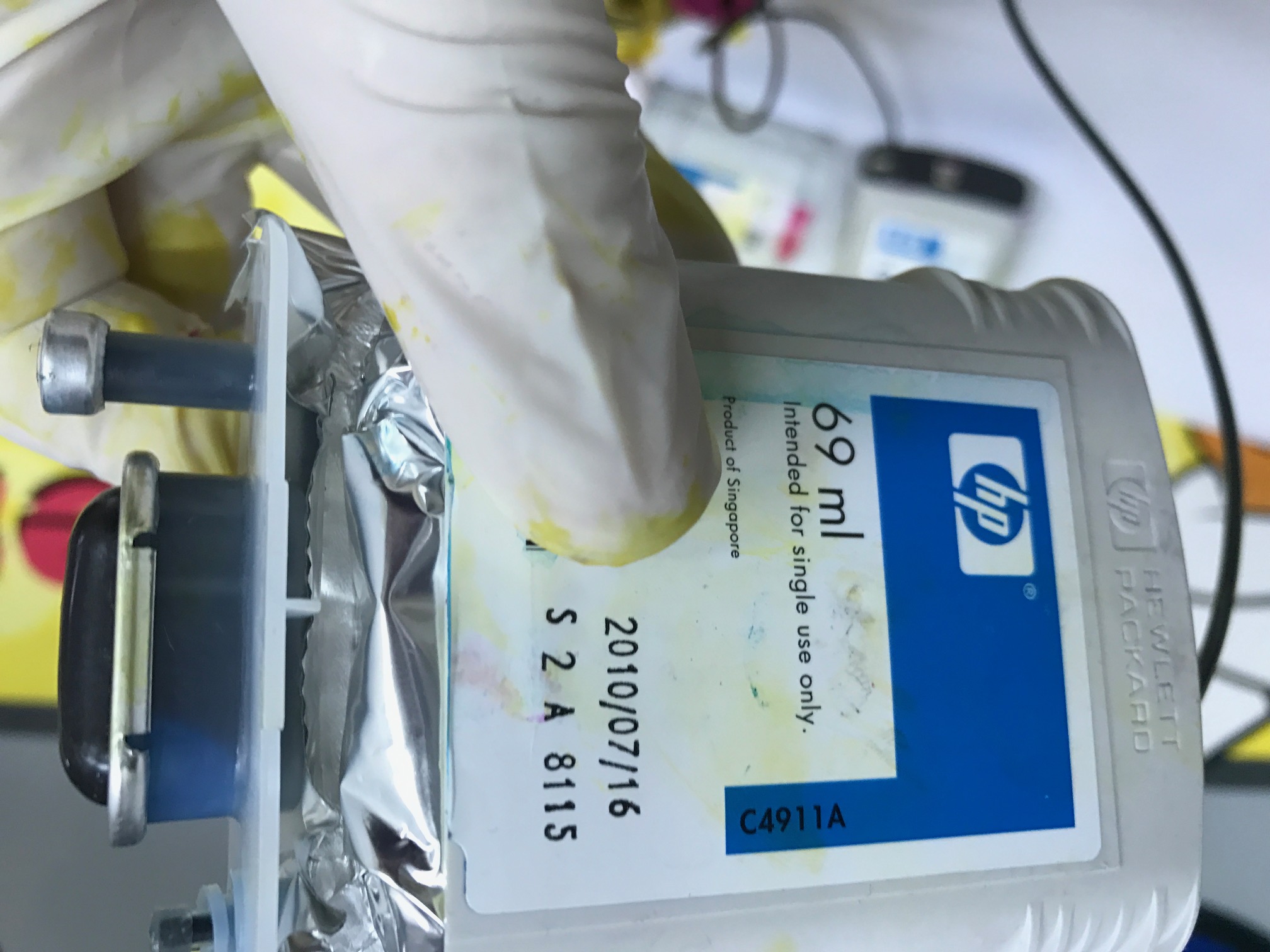

есть чуток воздуха в помпе. приложил фото синего картриджа. это кол-во критично?
куда копать?
