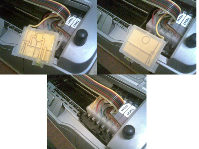

| Сообщение #50 Отправлено 15 января 2007 - 00:41
R800 год работал на оригинальных картриджах. Купил капсульную СНПЧ в resetters (с сосоудами ПРО), чернила OCR и промывку. Установил согласно инструкции, предварительно несколько раз промыв. Заправил чернилами. При тесте дюз полное отсутствие мадженты и капиляре над капсулой появляется воздух, прочистки не помогли. Залил промывку, включил прокачку, тест дюз - 100% все цвета. Подключаю сосуды, подсасываю чернила, прокачка, тест дюз - мадженты опять нет. Призадумался. <_< Оказалось, что не было сквозного отверстия в пробке гидродонора. Сейчас все в норме (тьфу, тьфу). Осталось разобраться с цветом - на матовой Ломонд - хорошо, на глянцевой не очень. @}-->--
