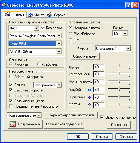

Ну, дык если с Воландом дружишь, и он ничего не трогал, тогда выложи скриншот настроек драйвера с которыми печатаешь.

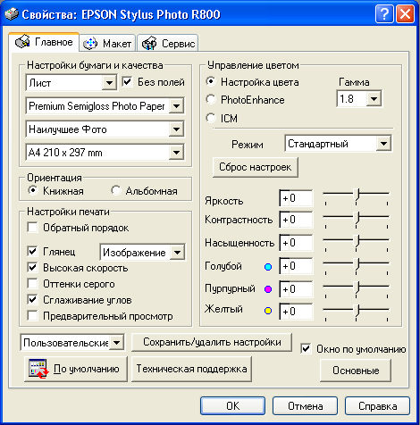

|    Сообщение #28 Отправлено 21 июня 2006 - 20:21   Mr. SADIST
Ну вот.
Один - с которым я печатаю, второй - а нем видно что недоступна SMP.

|    Сообщение #29 Отправлено 21 июня 2006 - 20:24   Mr. SADIST
Вот второй

|    Сообщение #30 Отправлено 21 июня 2006 - 21:04   Episode
:-X
Попробуй сменить тип бумаги.
Вообще-то, я х.з.
У меня даже такой бумаги в настройках нет :o
Нужно дождаться ответа кого-то более компетентного в этих вопросах.
Вероятно, это связано не столько с чипами, сколько с особенностями печати пигментом на различных типах бумаг
Извини :-X

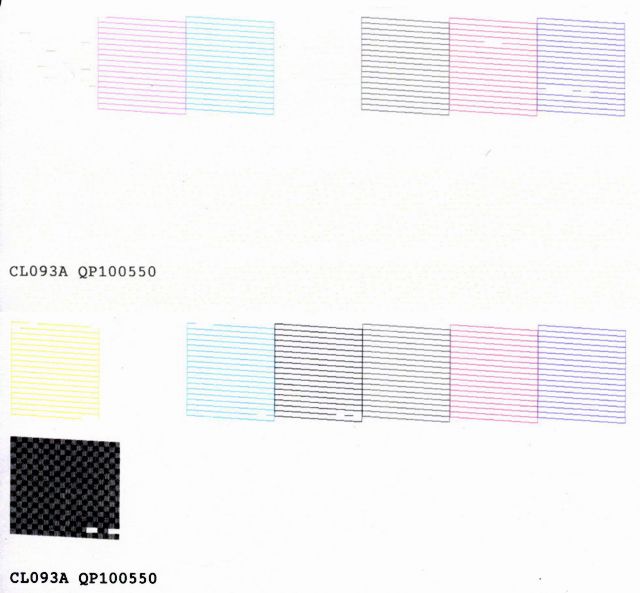

Ну чтож, буквально вчера повторилось то, из-за чего собственно и создавалась эта тема.
Заметил пропуски при печати, прочистил - и начались чудеса:
Благо начитавшись умных советов на этом форуме, не стал паниковать и чистить как отмороженный ПГ! глянул какие цвета пропадают, вытащил эти картриджи (я конечно понимаю что тем самым я запускаю доп. воздух - но выбора по-видимому нет) отсосал воздух (из каждого примерно по 1-1.5 кубику), втавил, дал постоять (разумеется на ночь оставить возможности - никакой, постоял примерно минут 20), прочистил - и заработала!!!
На все про все - не более 5! прочисток. Для вас наверно это много, но учтите что я привык что такое бывает примерно раз в полтора месяца и каждый раз не менее 8 прочисток.
Пока все.
Остаюсь с мечтами о покупке так любимых вами капсул. С мечтами - потому как пока нет средств ни на новый принтер, ни на вышеупомянутые...
Кстати на фото - то что я уже привык видеть в таких случаях...
|    Сообщение #33 Отправлено 23 июня 2006 - 20:26   Mr. SADIST
Что то никак не слажу с фотками...
  • Прикрепленное изображение: post-2-1151089897.jpg
|    Сообщение #34 Отправлено 23 июня 2006 - 21:16   Episode
Mr. SADIST (Jun 23 2006, 09:26 PM) писал:
Изображение то, я уменьшил... но особенно огорчает эта фраза:
Плохая привычка.
Не должно такого быть, не должно.
Кстати,
сливая столько чернил, можно уже сэкономить на новую СНПЧ, с которой вообще забыть о прочистках.
|    Сообщение #35 Отправлено 24 июня 2006 - 03:41   Lazzy
Это фильтр в картридже. Со временем его пропускная способность падает. Он не засоряется, можно сказать "заиливается". При интенсивном потоке чернил (с точки зрения принтера) пропускной способности фильтра не хватает. После того, как постоит - давление выравнивается, и можно еще попечатать. Временное решение - поднять на пару см. доноры.
