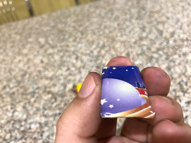

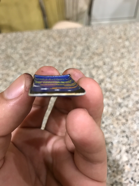

luistoshi, он из метала ?
Ну нет ... Можно случайно поцарапать ПГ и всё ...
Лучше всего использовать старые пластиковые карточки .

luistoshi, а !
Тогда можно и нужно .

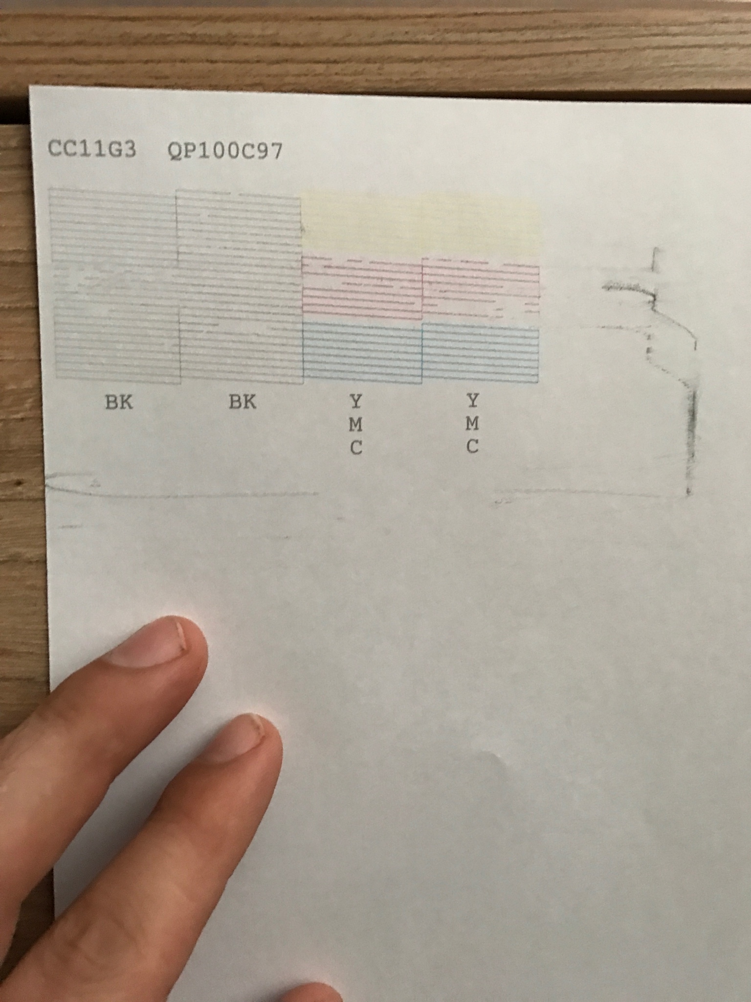

Делал бутерброд 24 часа и сверху в трубках промывка. Три раза по 2мл промывки шприцем туда и назад 1 мл раза три так. И сейчас один раз перед установкой системы. Подождать до вечера воздух пока выйдет?

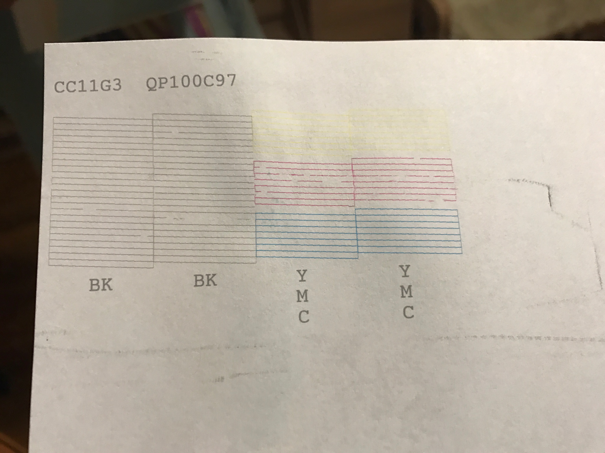

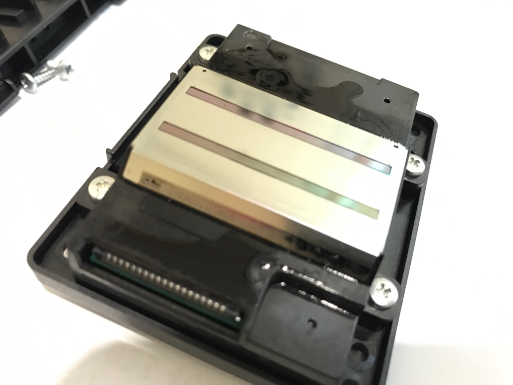

Сейчас после 3 чисток это то что на фото
Не пойму я что за разводы. Есть вероятность что волос или что то инородное застряло?
Есть ли смысл снимать голову?

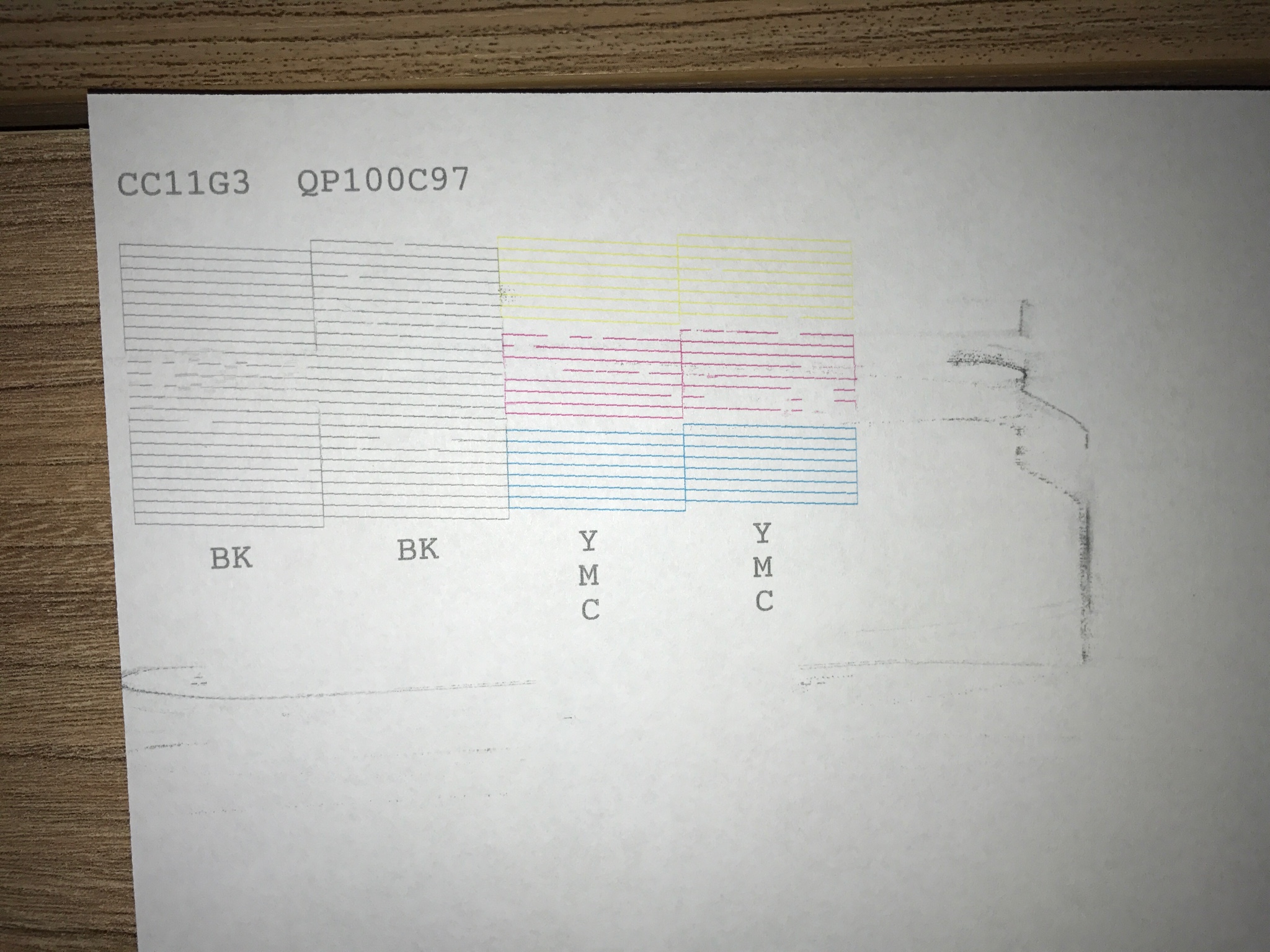

Ещё проблема. Когда печатаю например на обычной бумаге изображение или текст и потом делаю тест дюз то чёрный и маджента почти пропадают. Хана?
| Сообщение #70 Отправлено 14 февраля 2017 - 19:33
luistoshi,
Похоже к этому и ведёт .
Нет , не хана !
Я запрещаю ему умирать !
Хана?
Нет , не хана !

Завтра снимаю голову и смотрю. Не понятно почему во время Печати пропадают эти цвета. Жаль не могу проверить на нормальных картриджах а только на этих Оригиналам нет.

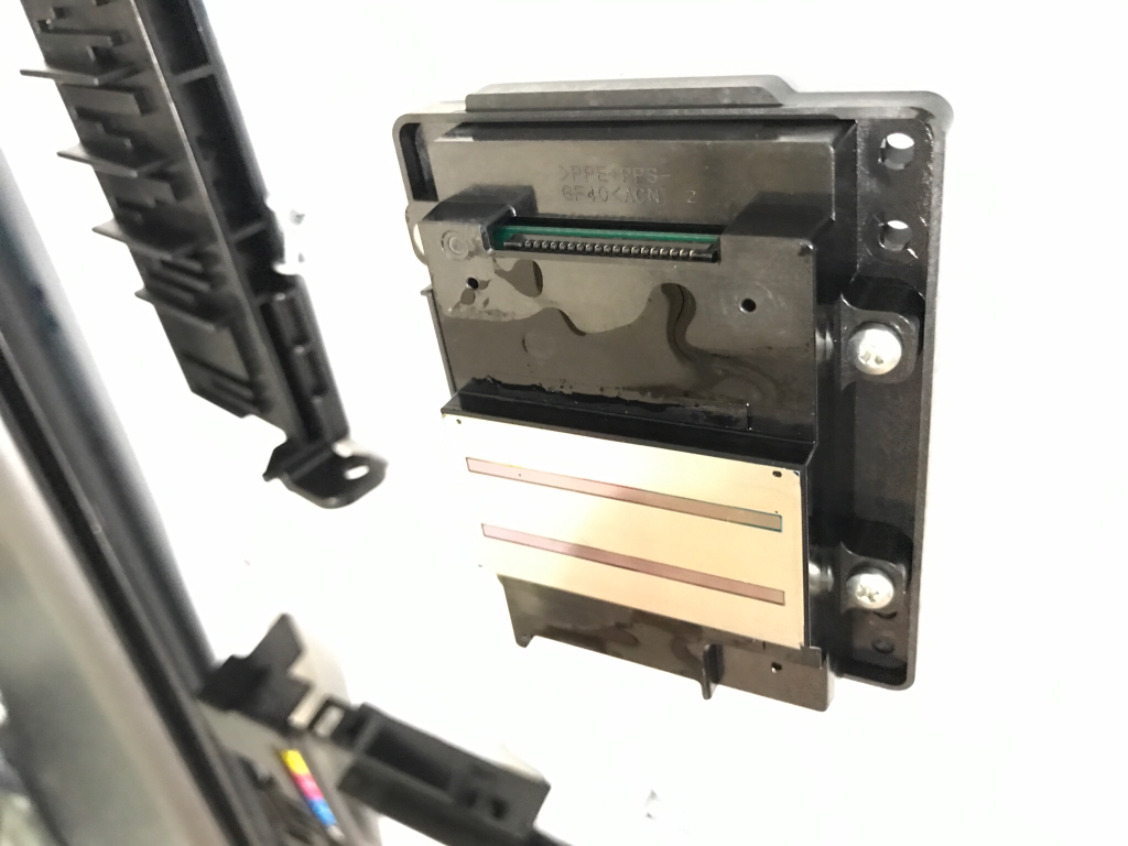

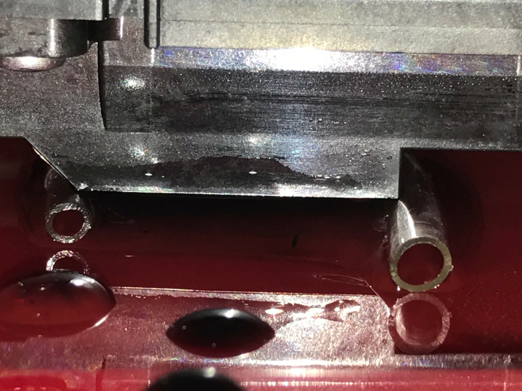

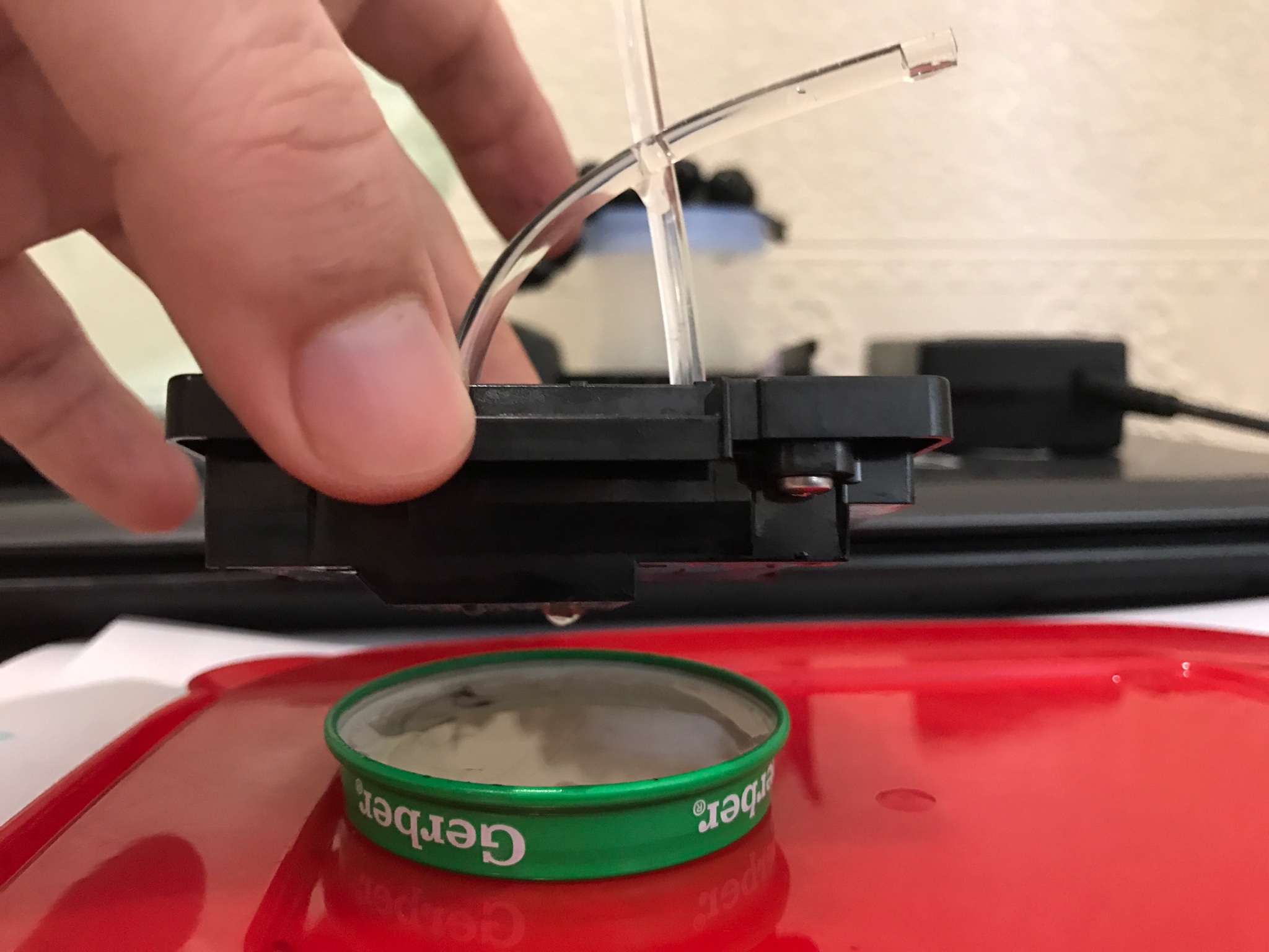

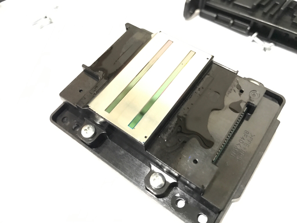

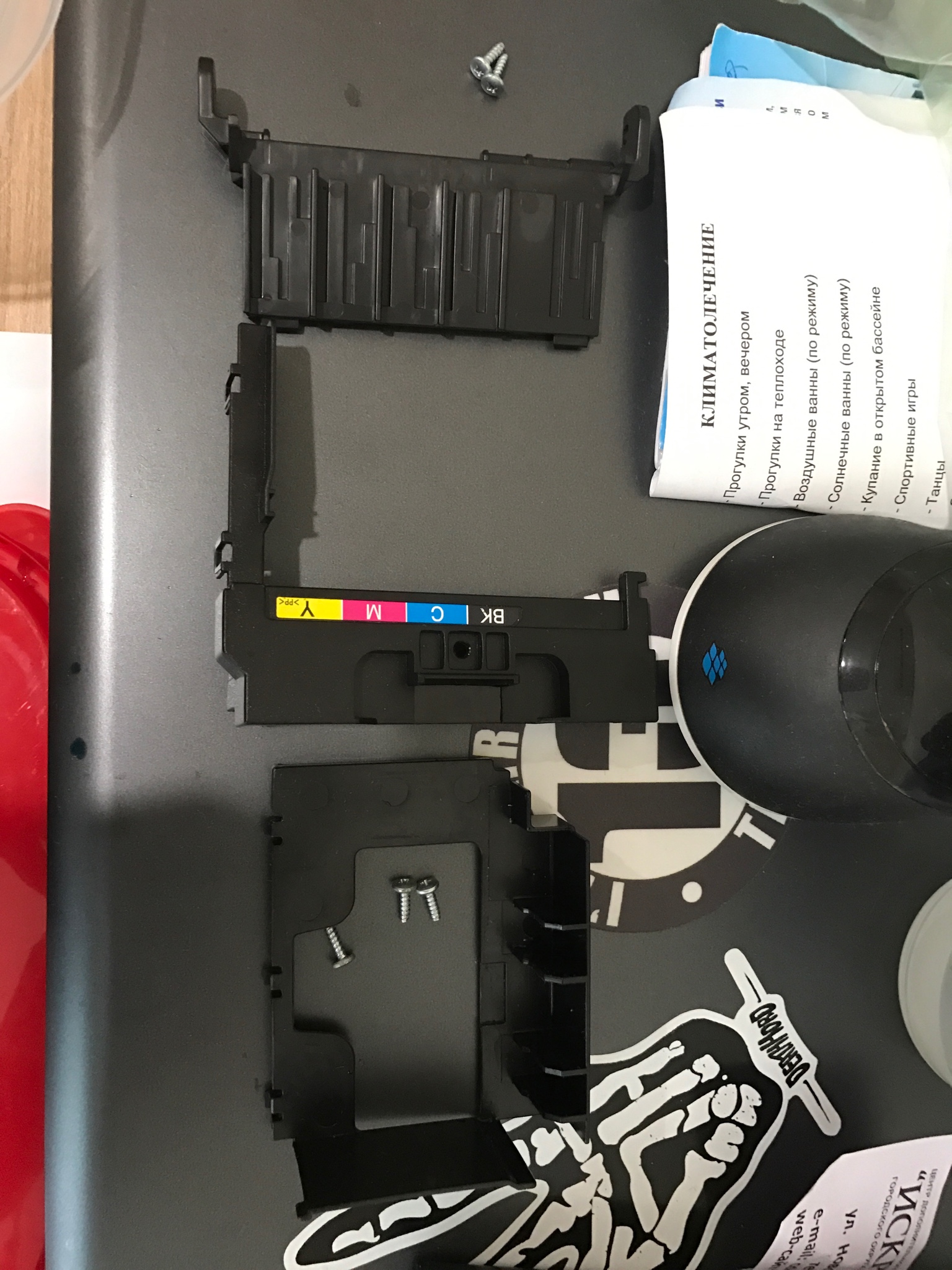

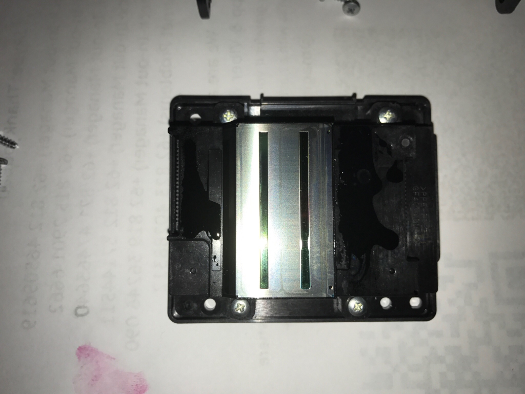

Снял. Очень много подтеков. Ещё не проливал шприцем.
| Сообщение #73 Отправлено 15 февраля 2017 - 08:52

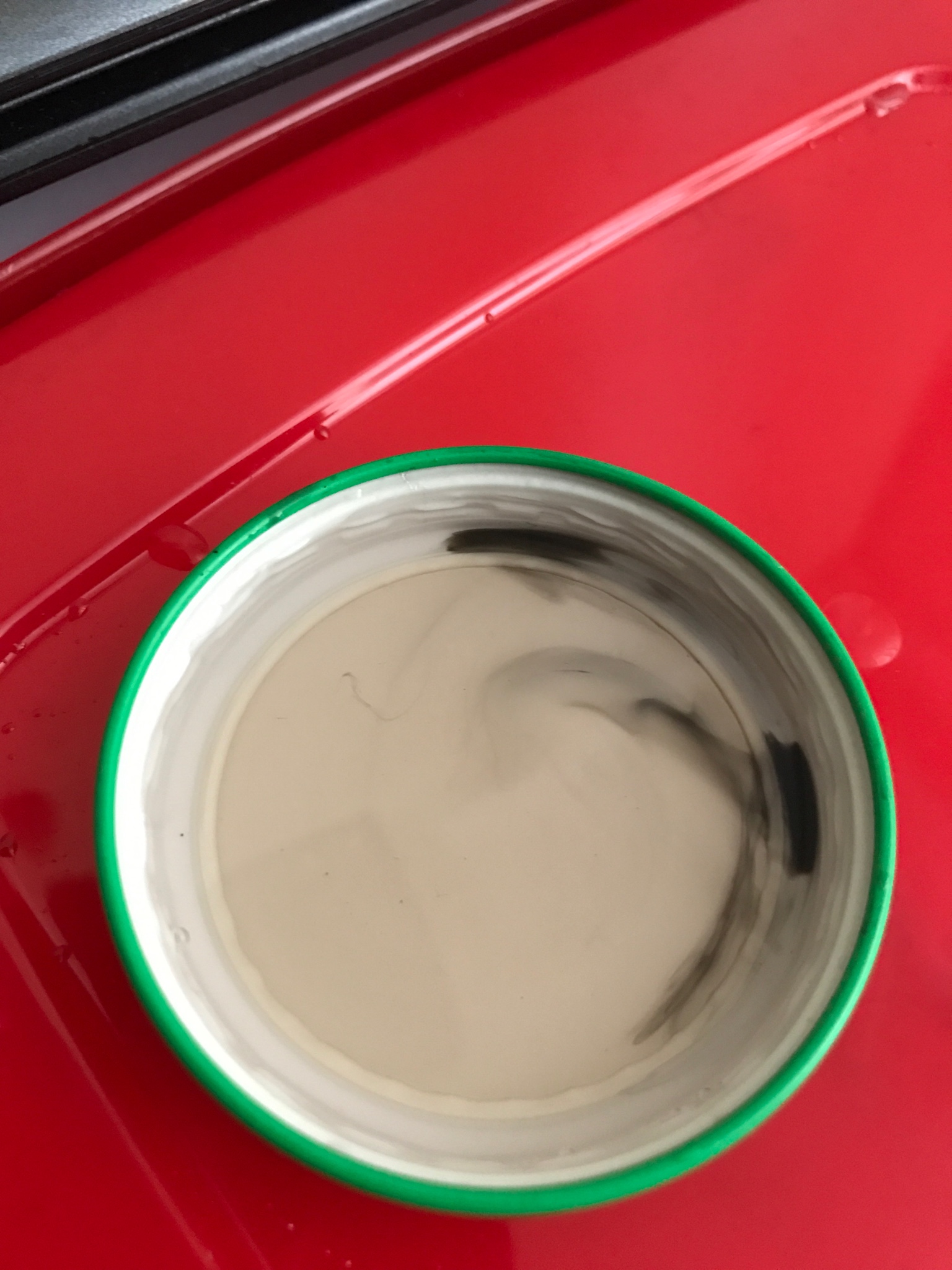

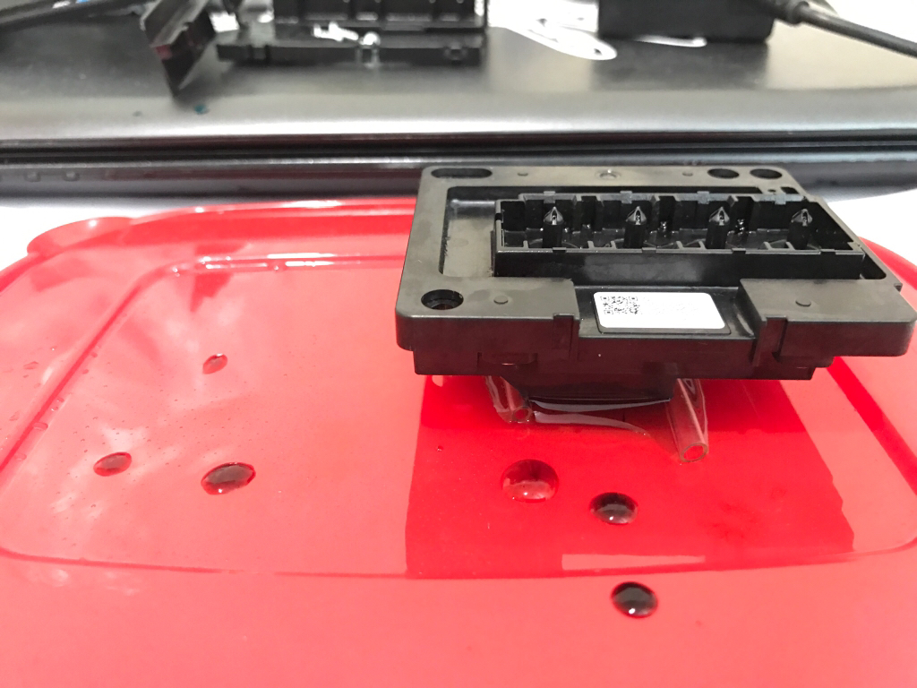

Прокачал раз шесть чёрный и Маджента. Чёрные первые два шприца по 2 мл был криво струй. Последний шприц и вроде не было кривоструя. Сейчас стоит ванночке на отмочке. Потусторонних предметов не нашел. Несколько раз промывкой провёл пальцем по головке вдоль линии Дюзы. Сколько стоять ванночки должна?
После 6 шприцев по 2мл в ванне все ещё наблюдаются сгустки. Сменил две ванны. Промывка новая каждый раз и вытертый резервуар. Сейчас стоит пусть часок

luistoshi, отлично !

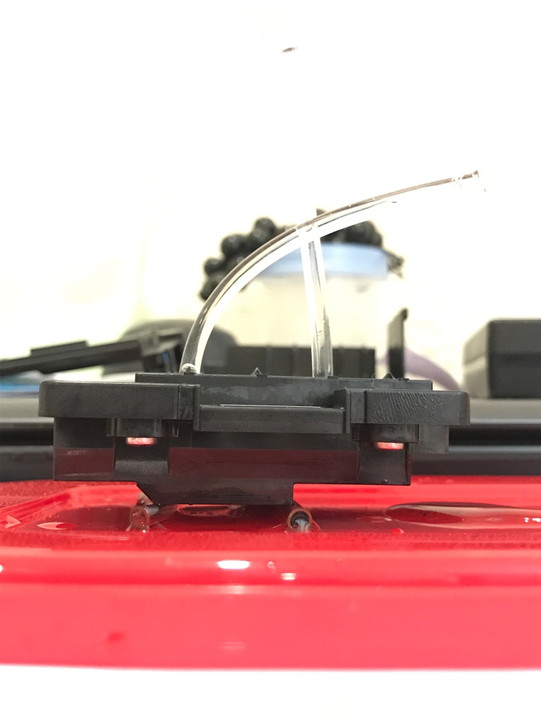

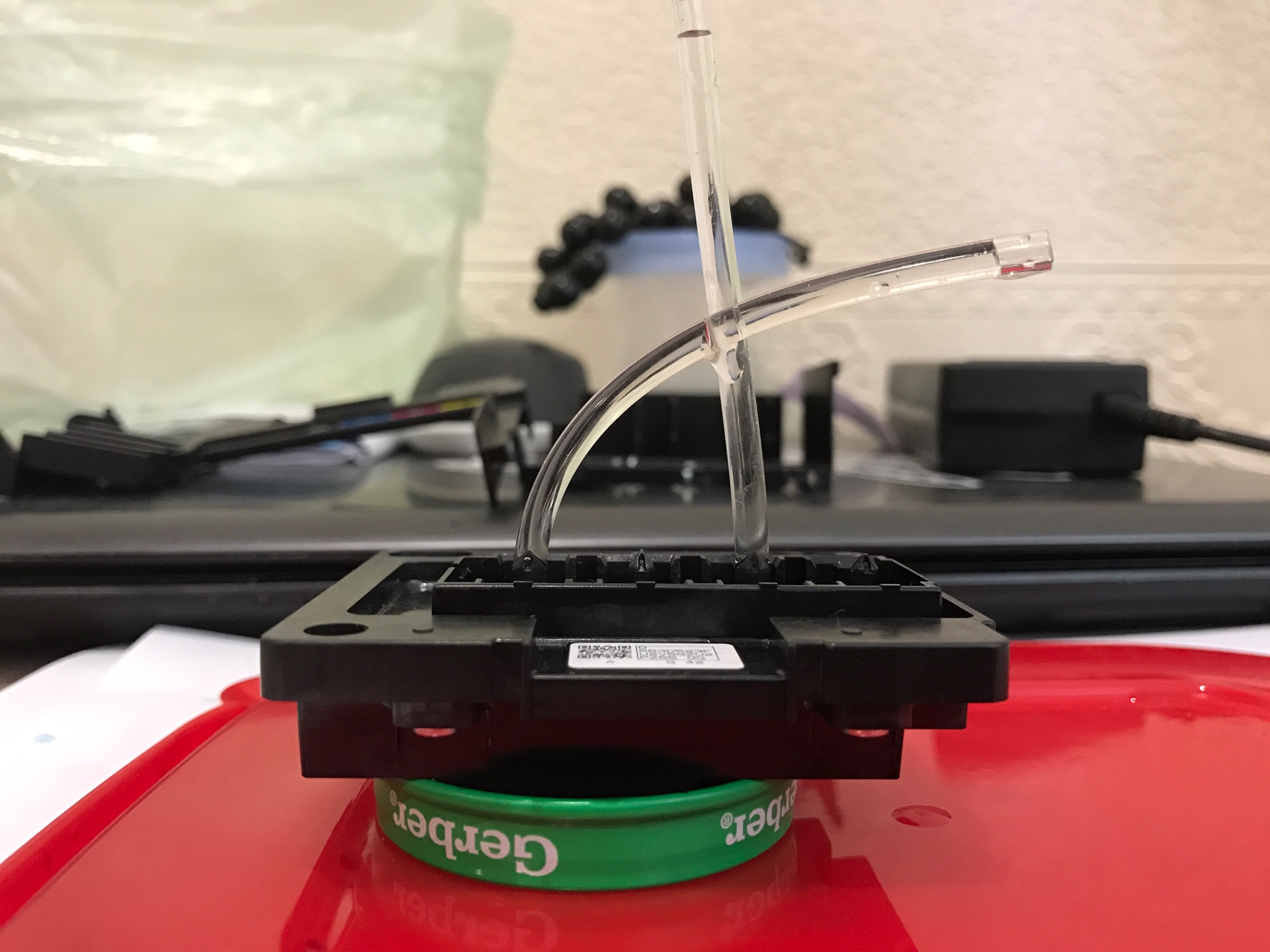

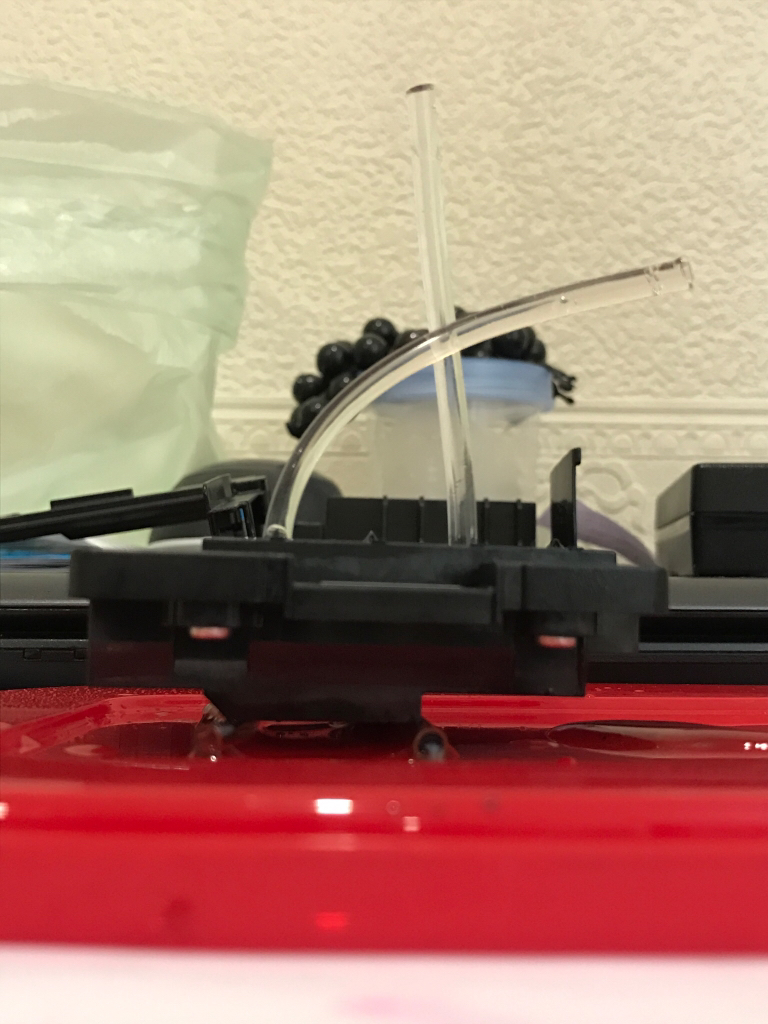

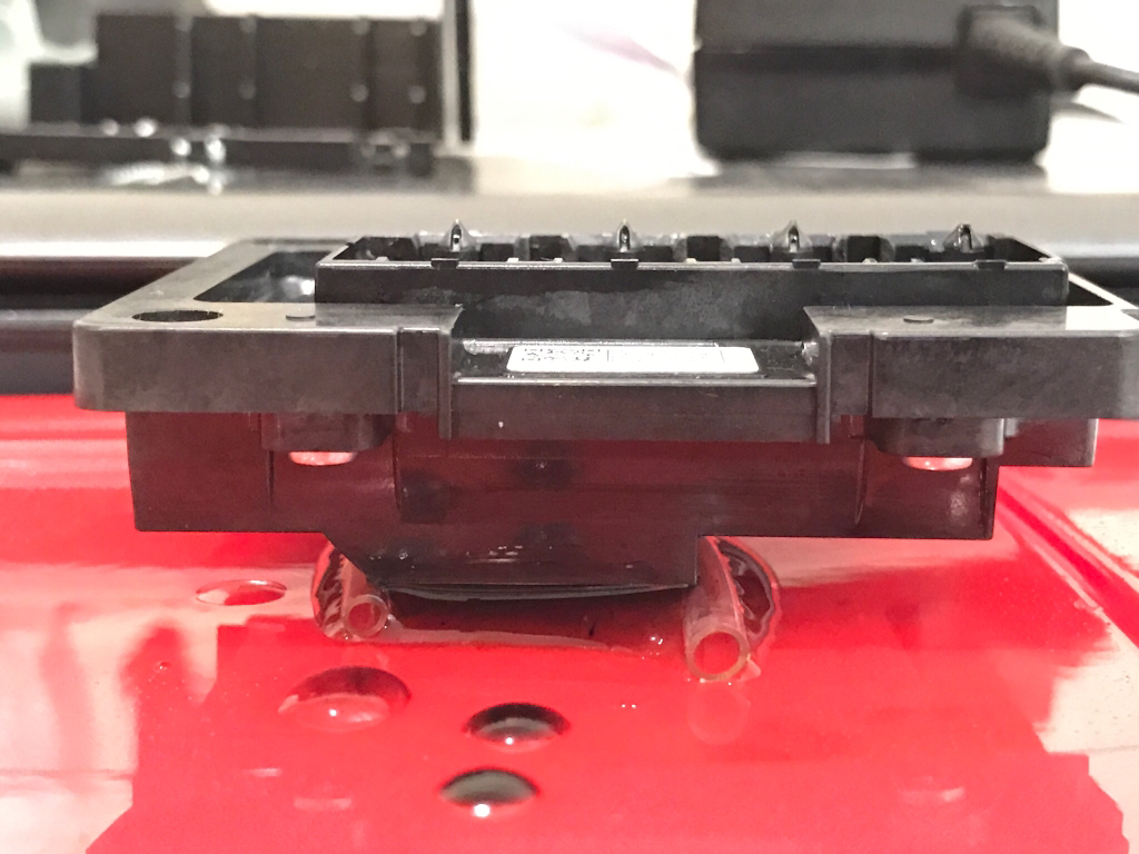

Теперь наденьте на штуцеры каждого цвета шприцы с промывкой без поршня ( нужен самотек через ПГ ) и поставьте ПГ на ванночку с промывкой на 12 часов - сутки .
Потом проверить ПГ дождиком .

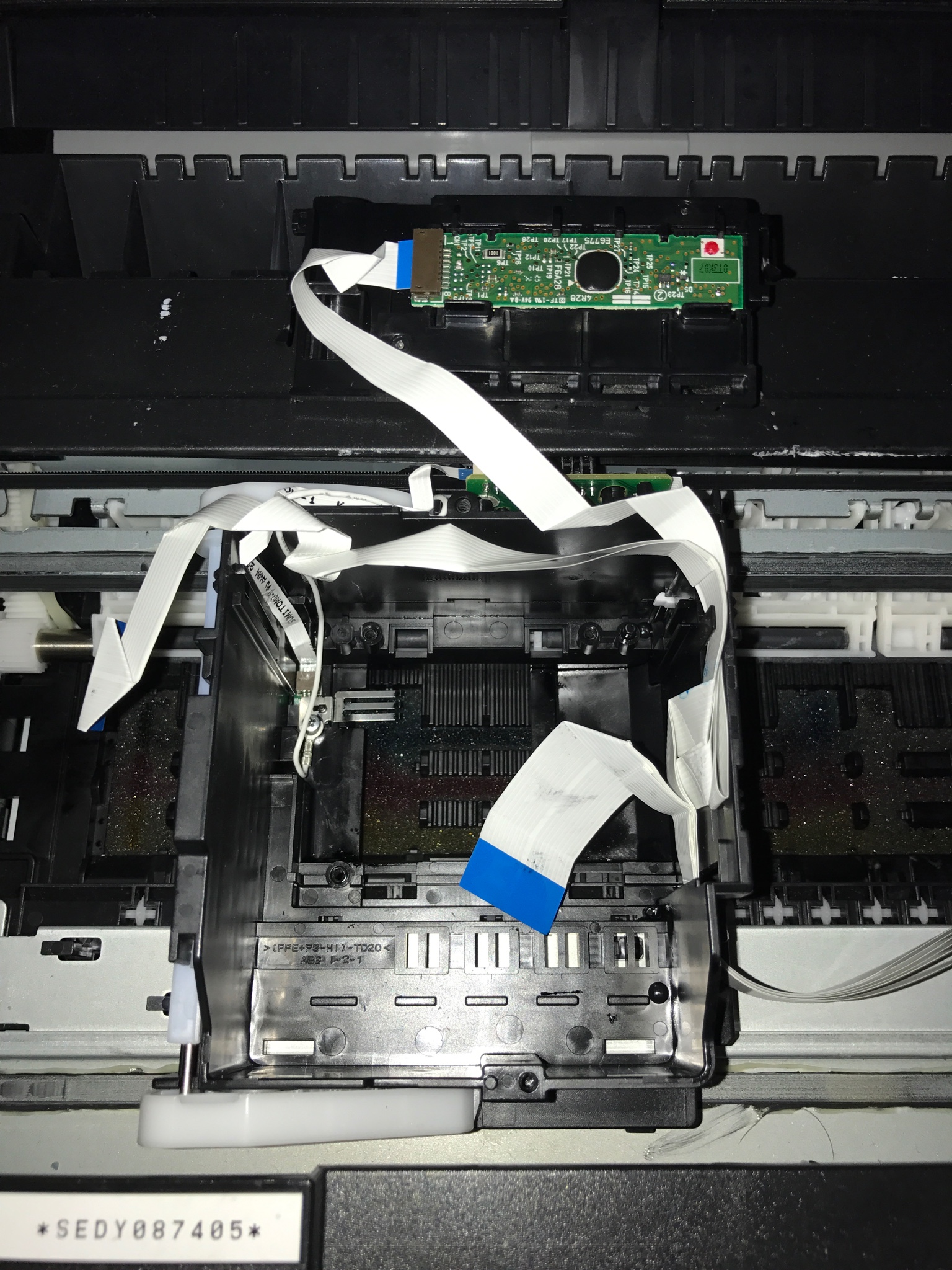

Тем временем посмотре / почистите каретку принтра .
Малоли что там снизу прилипло ...

Ок
Низ должен быть погружён?

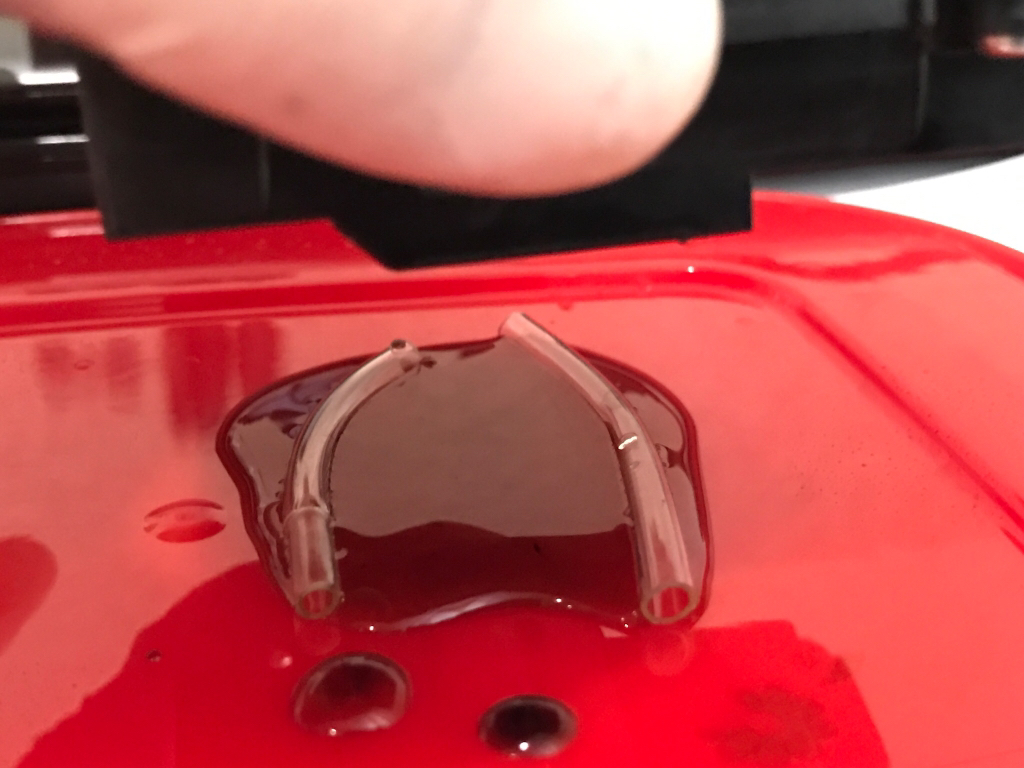

Коретку провёл внизу по неткануе и через дырку от головы протянул как обувь натирают. Надеюсь поможет. Но то что скопилось на первых фото вокруг металла думаю он капало. При промывке шприцем из под металла не смочилось ничего. Посмотрим что будет вечером упадёт ли уровень в капиллярах
Внешний вид. Для истории.
И ванну переделал. А то не стабильно было. Теперь все в промывке точно и на весу
