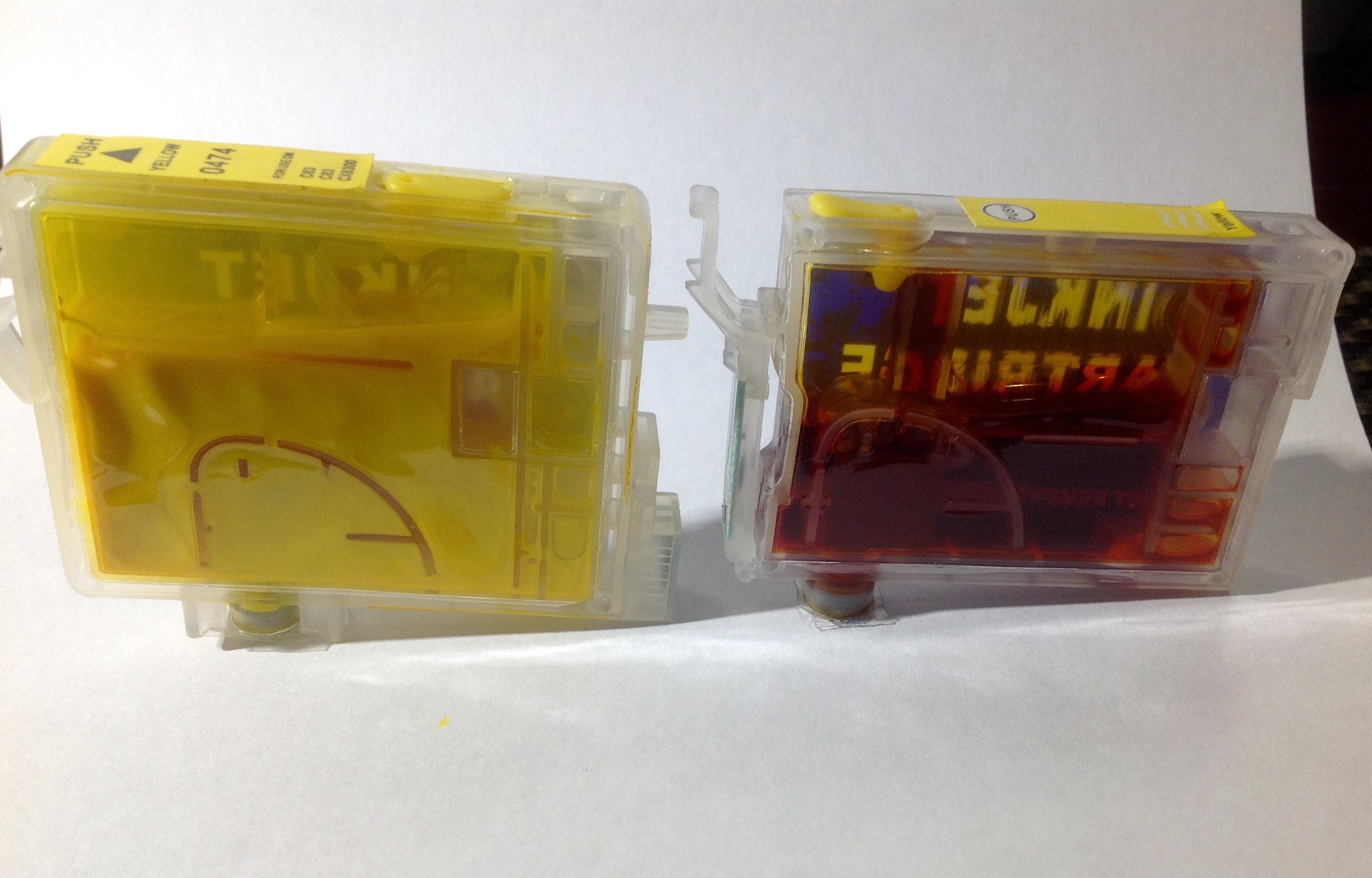

Е0013 CMYK
Inktec CS MCS-01LDP
Их промывка , достаточно хорошая .
Слева пигмент , справа вода .
Пигмент - как молоко , мутный , не прозрачный .
Вода - как ... Чай Липтон холодный в бутылке видели ?
То вода цветные и черный пигмент . Это немного не то .
Вот то , что нудно http://magentashop.....4640-100x4.html

А как отличить Inktec водянку от пигмента по бутылке?
Вот это водянка я так понял да ?

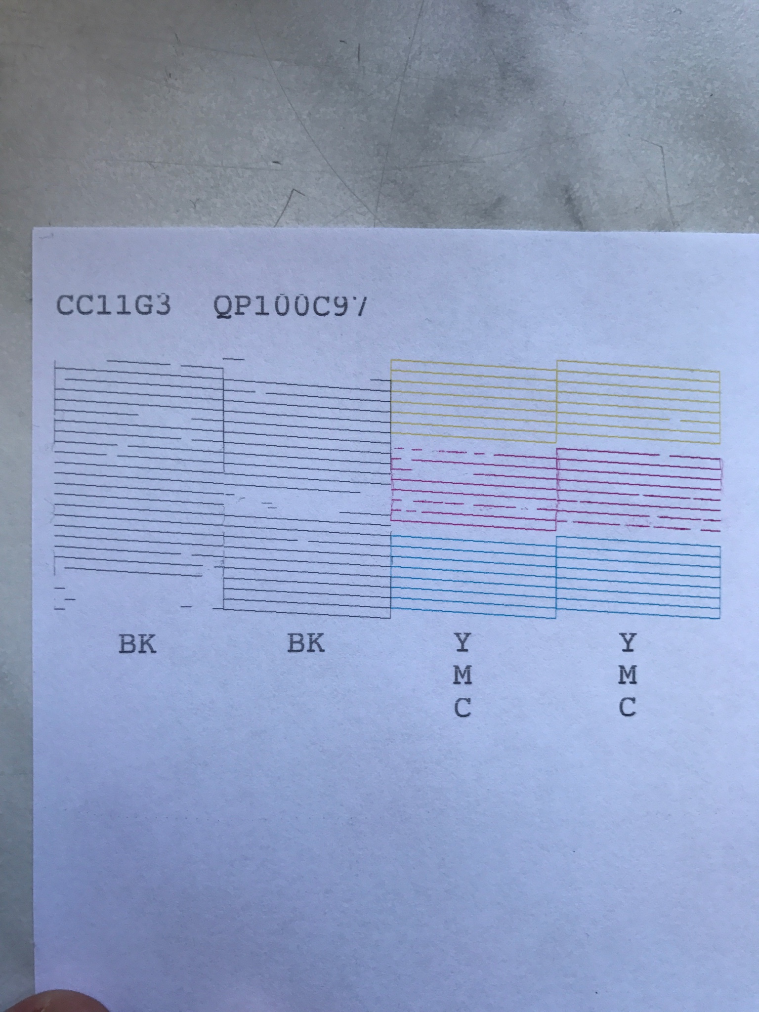

Забрал свой epson 3620.
Не прочистилось у них Нифига.
Есть ПЗК пустые ещё у меня на него и inkTeck прочистка. Что мне делать. Как прочистить?

В этом и беда "восстановленных" принтеров.
Можно попытаться, но слабо верится, что Вам удастся его отмыть. Он ведь пигментник в прошлом.
Так что - или новая голова, или (лучше) новый принтер.
Какой тест дюз показывает сейчас? Покажите

Но это он только привёз я домой одна прочистка. Косоструй бешеный
Отправлено с моего iPhone используя Tapatalk
И Краска ниже уровня в баках уже. Они все потратили. Почем его на запчасти сдать )?
| Сообщение #30 Отправлено 08 февраля 2017 - 12:08
Типичная картина засорения пигментом.
На запчасти бесплатно. Самое ценное в нем - голова. Все остальное ноль.

И так - заправляем промывку ( тёплую ) в ПЗК и запускаем прочистку головки .
И так делаем долго .... 3-5 прочисток в день в течений 3-4 дней .
Потом смотреть на результаты .
Бутерброд для ПГ тоже можно сделать ближе к концу .
luistoshi, у вас не самые большие проблемы с головкой .
Главное - что все работает и ПГ жива .
