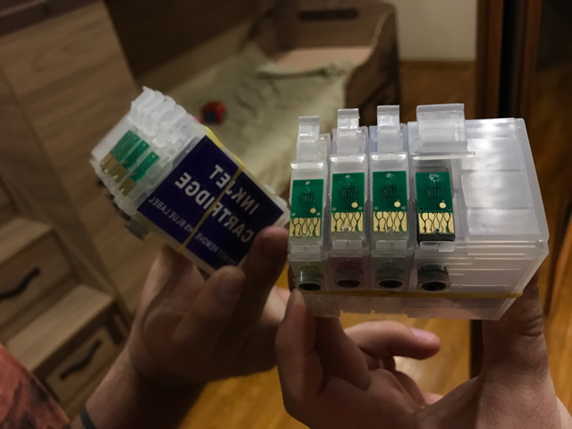

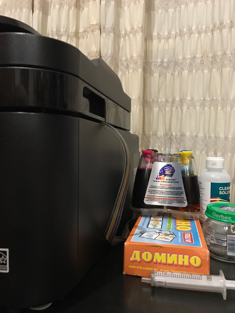

|    Сообщение #47 Отправлено 09 февраля 2017 - 11:41   luistoshi

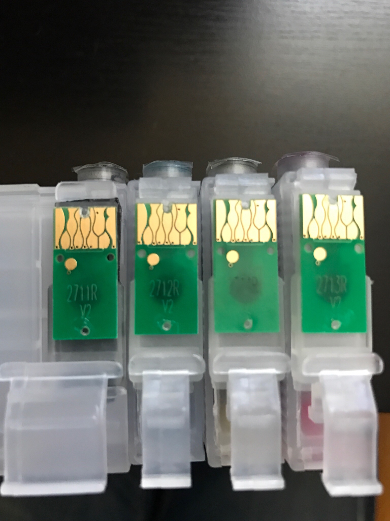

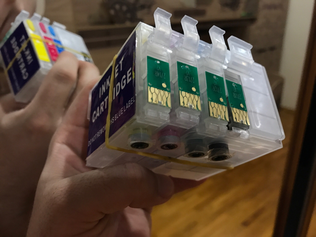

Блин ПЗК не распознал. Пришлось разбавить остатки 200 мл промывки. Надо ещё купить. Доливать в танки.
Отправлено с моего iPhone используя Tapatalk
Хотя продавец продавал их как для него. А тут 252 чипы на снпч. Черт.

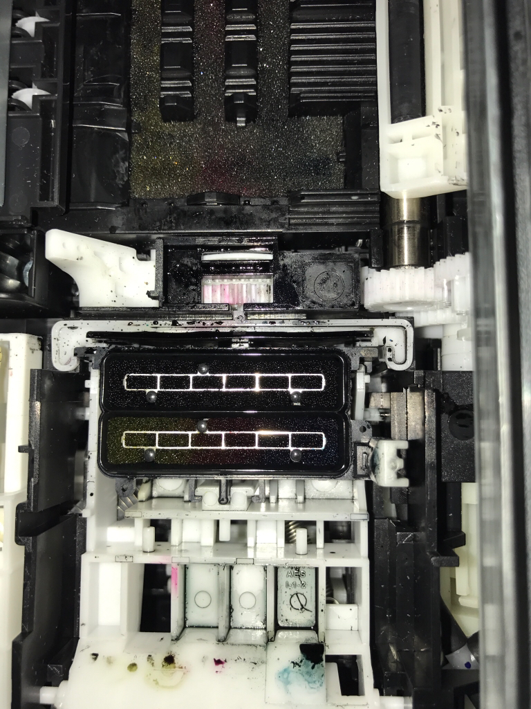

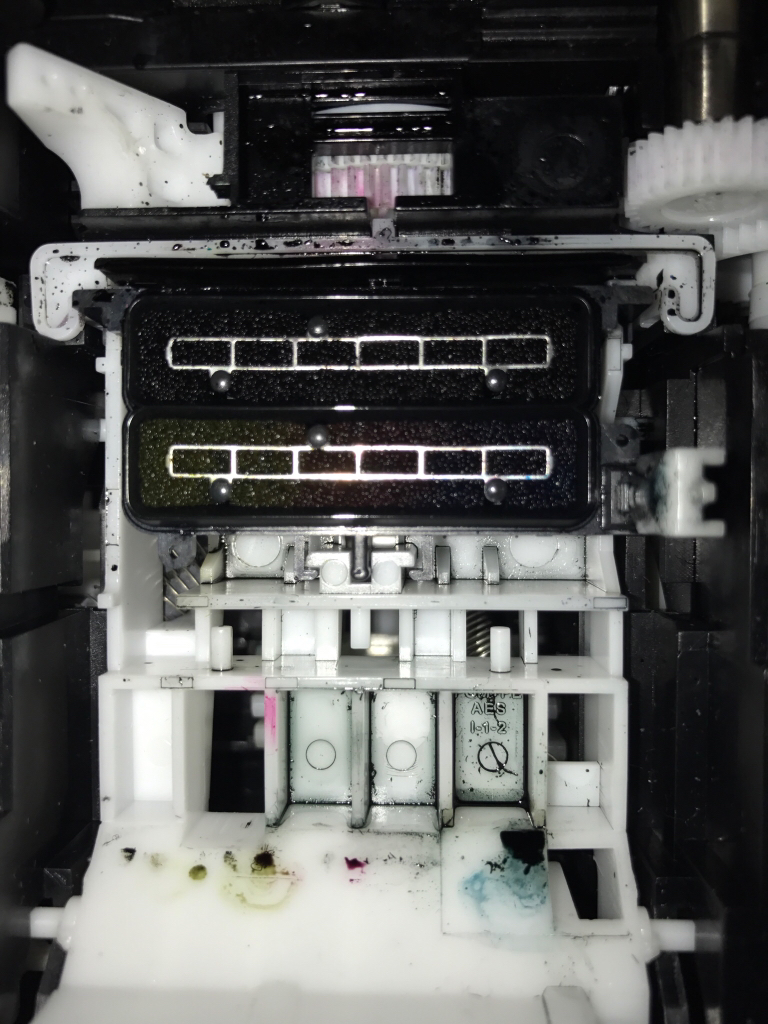

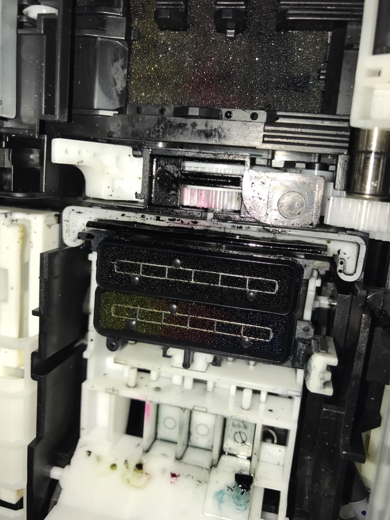

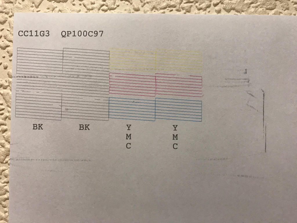

Вроде лучше. НО, что за разводы рядом? Что мне мыть радо? Вроде кареткой водил по нетканке салфетке пропитанной жидкостью. Меньше стало но все равно откуда не пойму может
|    Сообщение #49 Отправлено 11 февраля 2017 - 16:20   combain
luistoshi,
Вроде лучше.
Но чистим , чистим , чистим !!!
И что у вас за чернила сейчас залиты ??? Старые ?
Что мне мыть радо?
Каппа чистая ?
( парковка ПГ )
У вас что-то снизу ПГ прилипло и пачкает .
luistoshi, у вас точно что-то снизу ПГ прилипло или грязь .
|    Сообщение #50 Отправлено 11 февраля 2017 - 17:54   luistoshi
Как это очистить ПГ внизу. Клал на площадку салфетку не тканную мистер мускул. Капа надо залить на неё что то и оставить?

|    Сообщение #51 Отправлено 11 февраля 2017 - 18:10   combain
luistoshi, мда ... Все-таки предложу вам вычистить всю каппу и сделать бутерброд http://reseters.ru/?showtopic=15119
Хотя если верить тесту дюз - то точно что-то в середине .

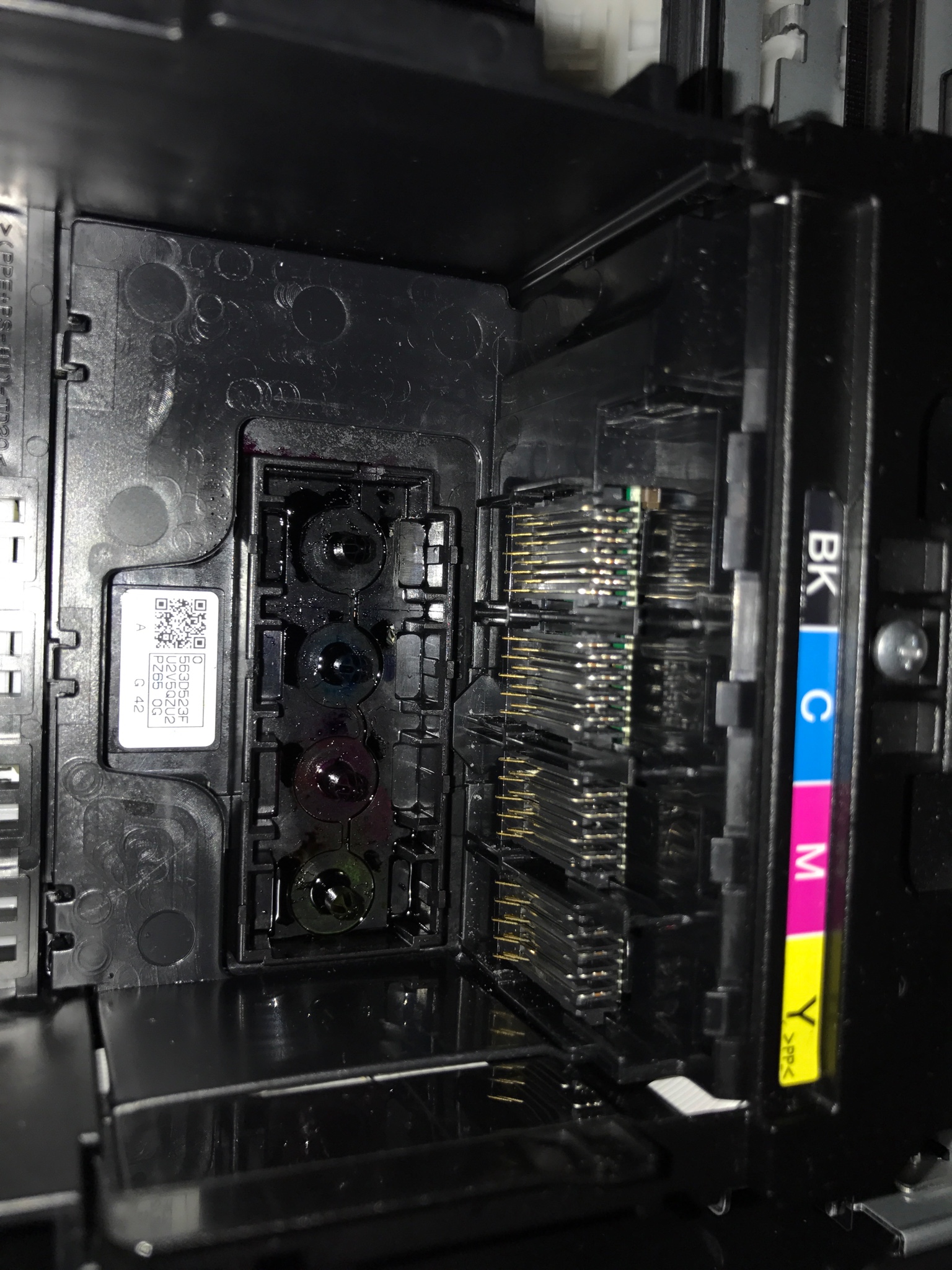

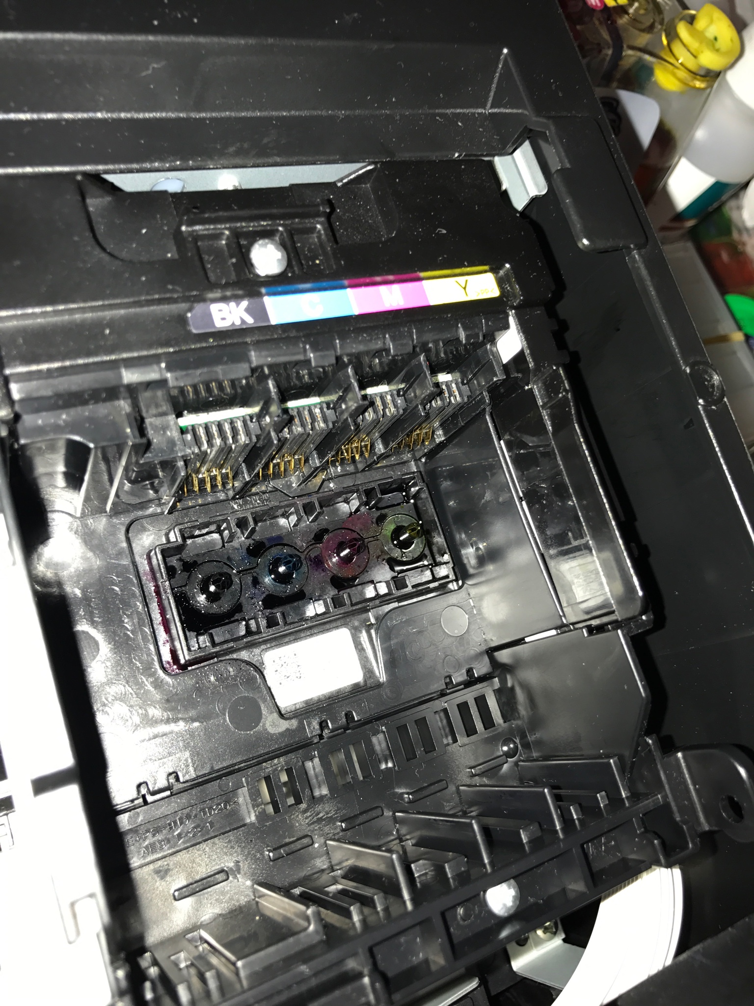

luistoshi, и да ! Будте добры фото самой каретки без картриджей .

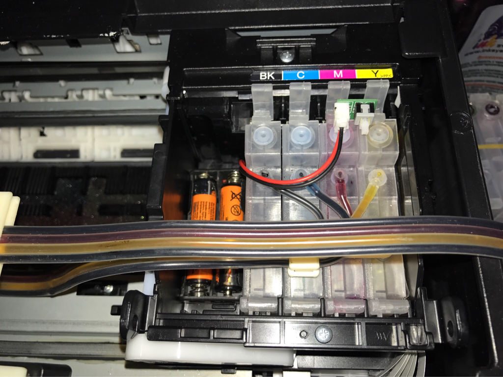

Насчёт ПЗК - там под чипами батарейка не стоит ?
Может просто батарейка в чипах села .
Такое часто бывает .
|    Сообщение #52 Отправлено 11 февраля 2017 - 18:23   luistoshi
Просмотр сообщенияcombain (11 февраля 2017 - 18:10) писал:
Кстати !
Вот все. Пзк они без батарейки. Сразу из упаковки не опахана. Говорит дай мне 252 или 252xl. А эти 2711-14 не берет.

luistoshi, я просто хотел , что бы вы сняли ПГ и попробовали её промыть так , шприцем и дождиком .

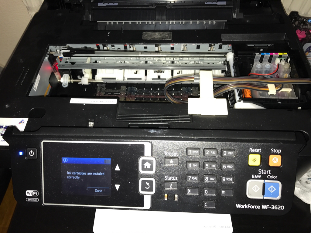

Но есть одно но - я незнаю как её снять на вашей модели МФУ :biggrin:
Думал , что по фото каретки скажу что надо делать . Но все что я увидел - один винтик (((
|    Сообщение #54 Отправлено 11 февраля 2017 - 18:30   luistoshi
Что в середине, можно точнее? В головке самой или что?
Снизу на пластеине дюз .
