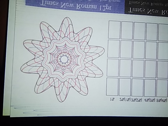

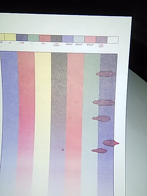

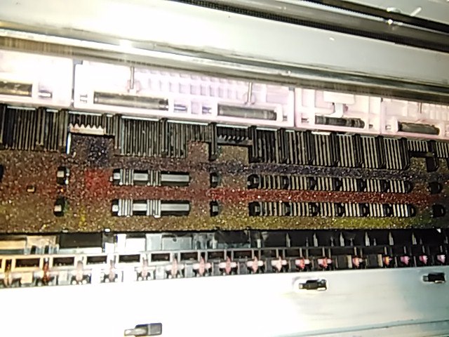

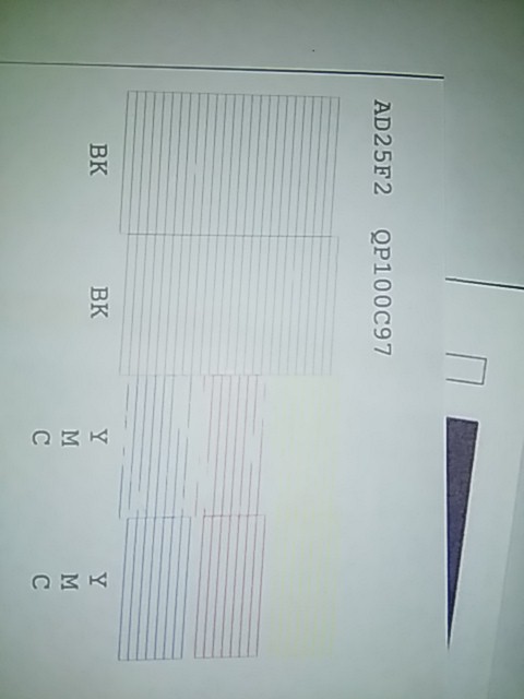

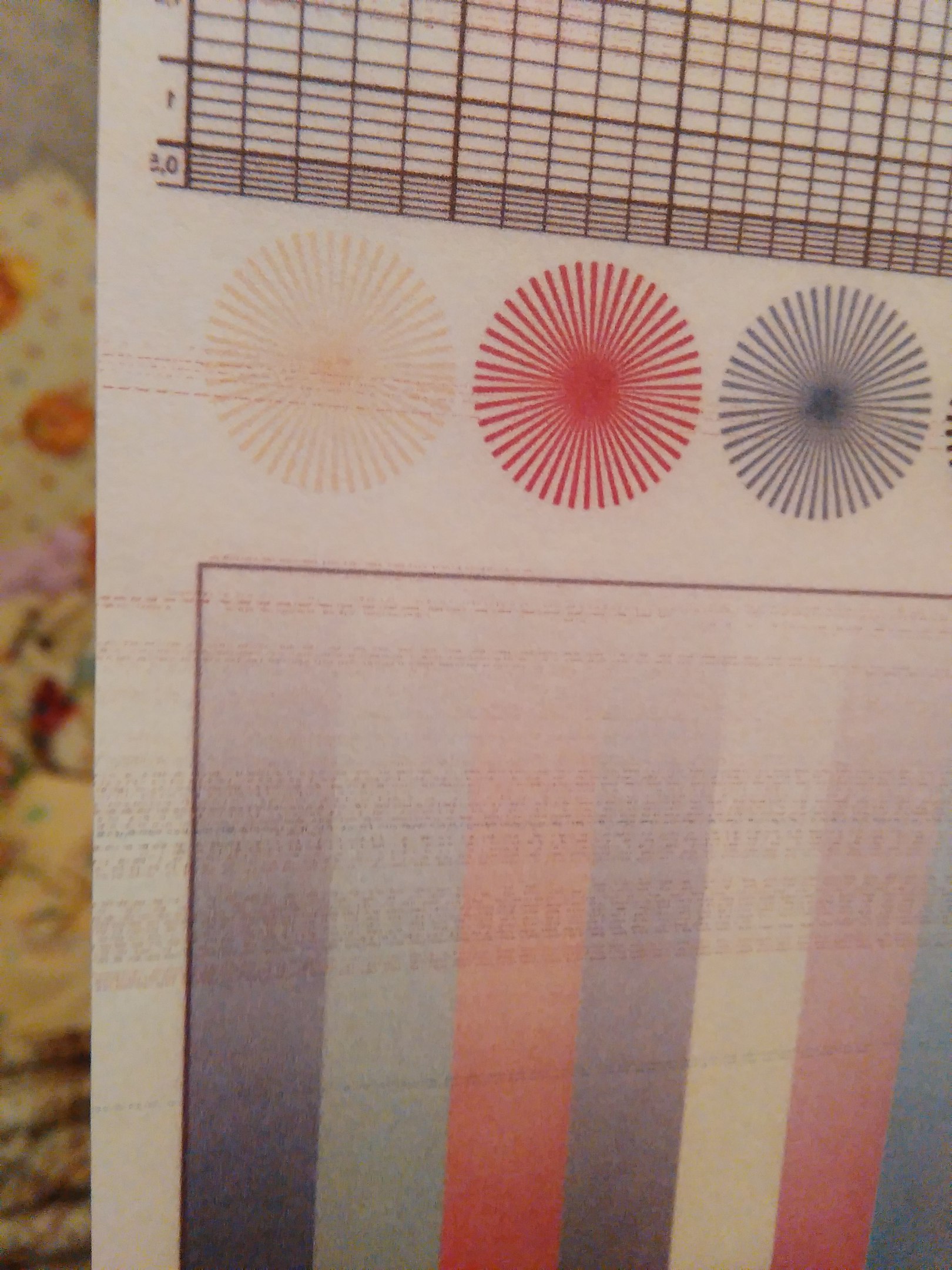

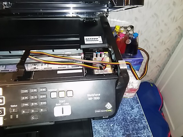

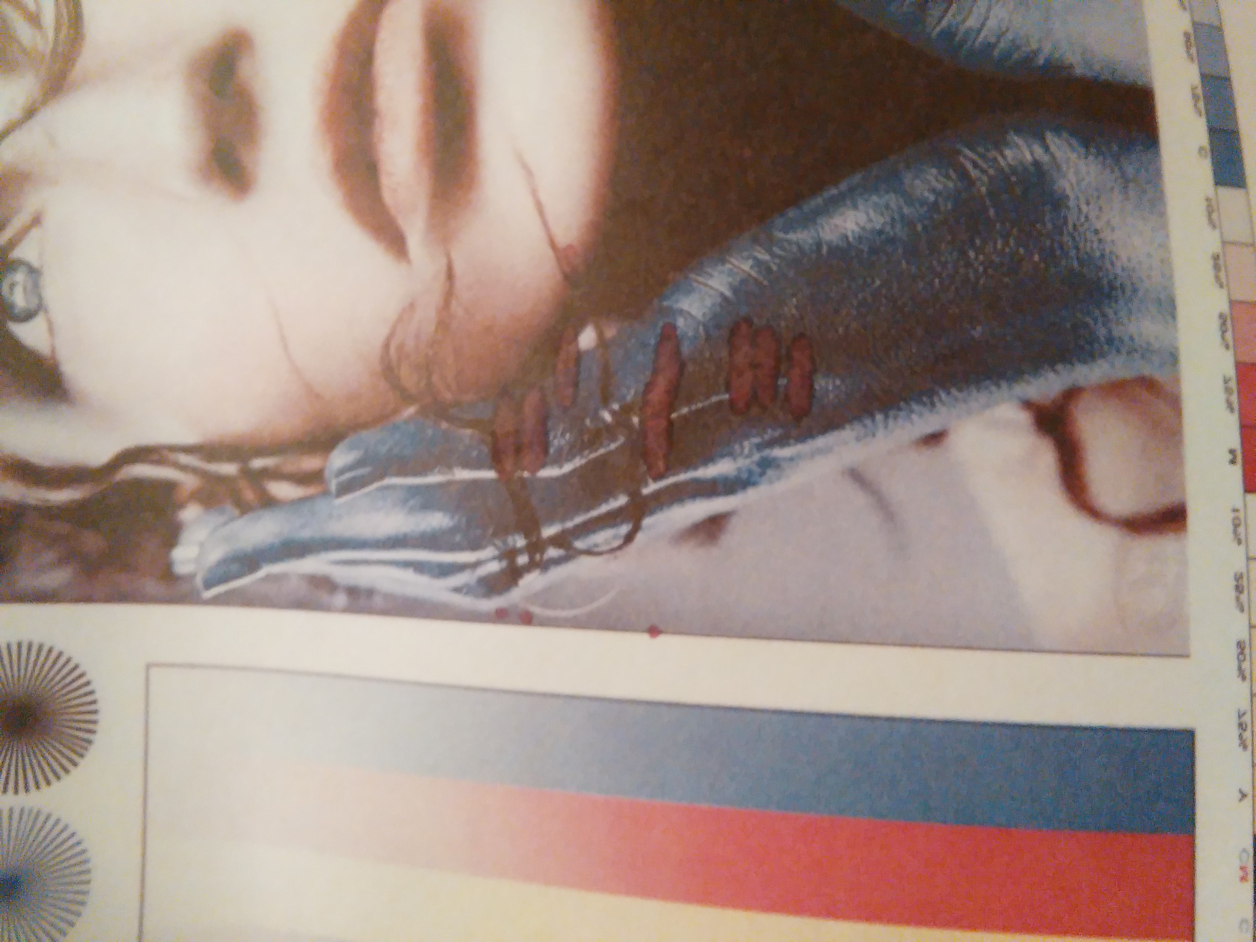

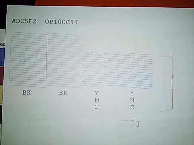

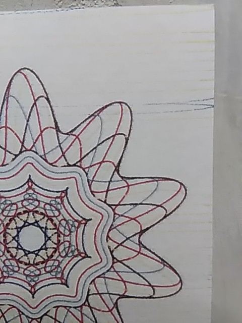

Доброго времени суток, прошу подсказать решение проблемы с печатью. Принтер Epson 7610DWF, СНПЧ с чернилами сублимационными Inksystem, бумагу пробовал различную - сублимационную, матовую, обычную офисную. Принтеру чуть больше года. Симптомы следующие: при печати стали появляться капли красного, за месяц до этого принтер не особо активно использовался, раз в день включал/выключал, раз в 2-3 печатал лист-два, в итоге видимо подсохли дюзы, но печатал полноцвет, без полос. Прочистки от капель не помогали, по совету спецов из Инксистем решил поменять СНПЧ и чернила на свежие, т.к. сублимационные типа портятся в течение года и могут быть из-за осадка проблемы. Поставил новую СНПЧ, залил чернила, аналогичные тем что были, только новые, ПГ не промывал. После этого стали полосы при печати красным, прямо поверх печатной области, пытался чистить различными способами - заливал капу мистером мускулом - парковал ПГ на ночь, два раза, потом печатал после нескольких прочисток - печать шла отлично, без полос, правда при этом тест дюз все равно показывал, что несколько из них забиты. В общем попечатал он мне один вечер, на следующий день два листа распечатал нормально, а на следующих опять стал рисовать полосы. Вчера опять промыл шприцем красный цвет - не помогло,откачал воздух из картриджа -тоже без эффекта, в итоге начал эти полосы рисовать еще и другими цветами. Сделал "бутерброд" 4 раза по 4 минуты, тоже с мистер мускулом - бесполезно. Причем полосы рисует не по всему листу, иногда может почти весь лист нормально распечатать и пару мест заполосить. Получается, пока я не заменил СНПЧ полос не было, но капли красного тоже иногда появляются и сейчас. Я бы подумал, что ПГ надо менять, но как-то же он печатал мне два дня назад весь вечер всеми цветами без полос и капель. Прилагаю картинки с последними тестами дюз и сами картинки.

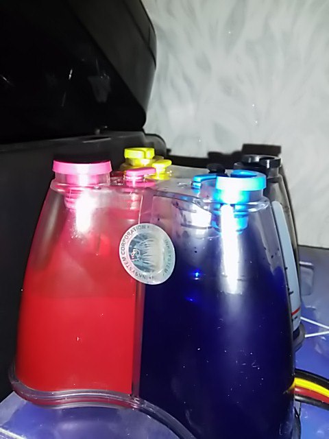

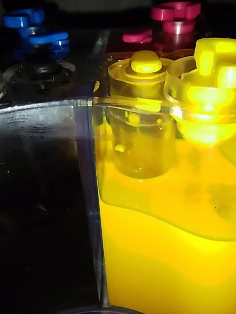

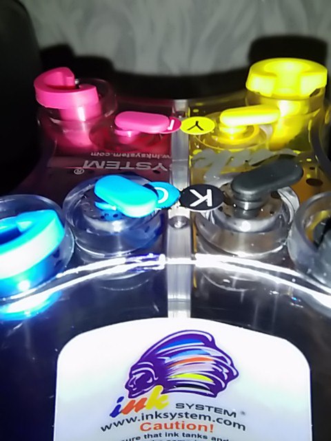

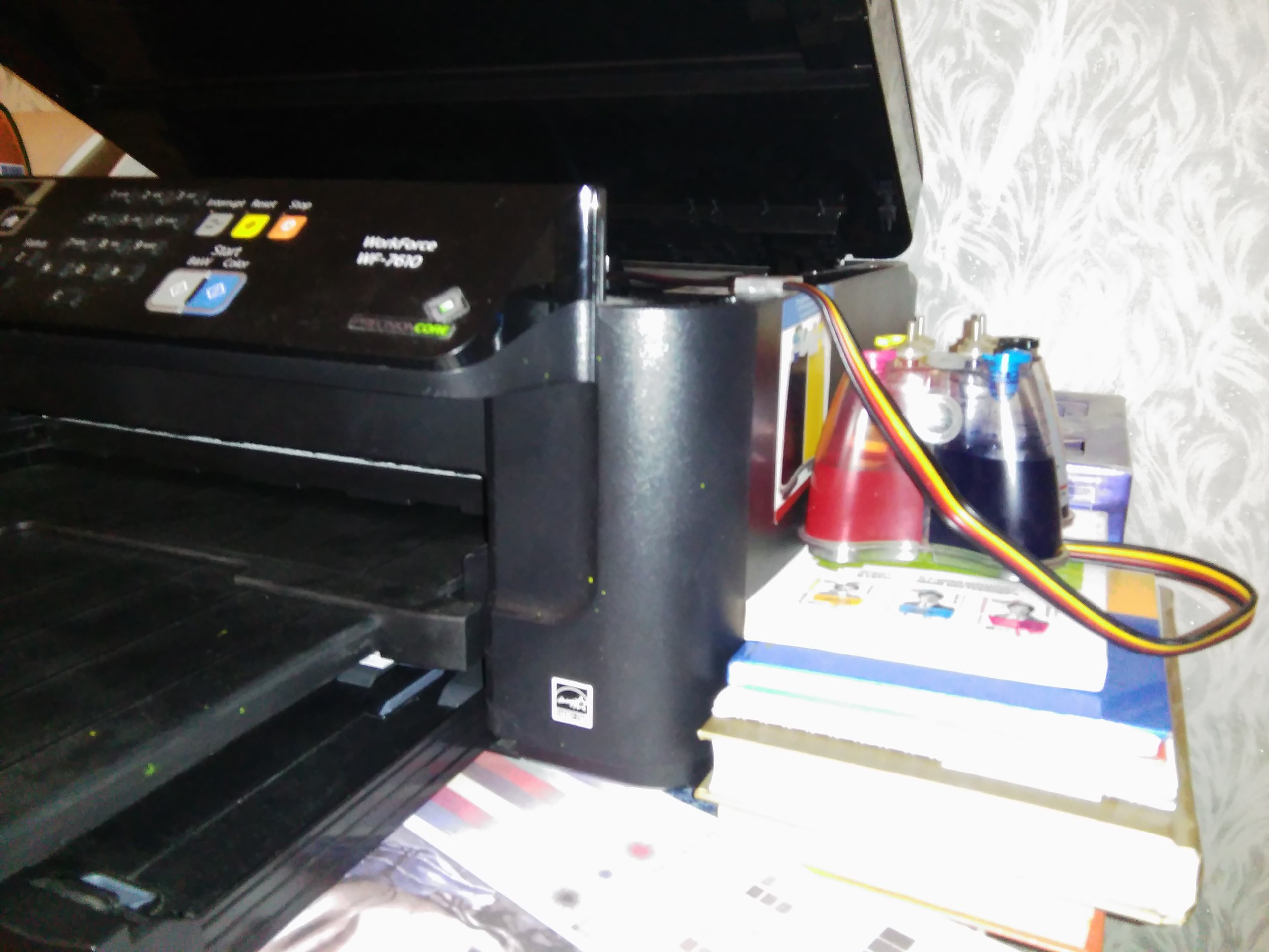

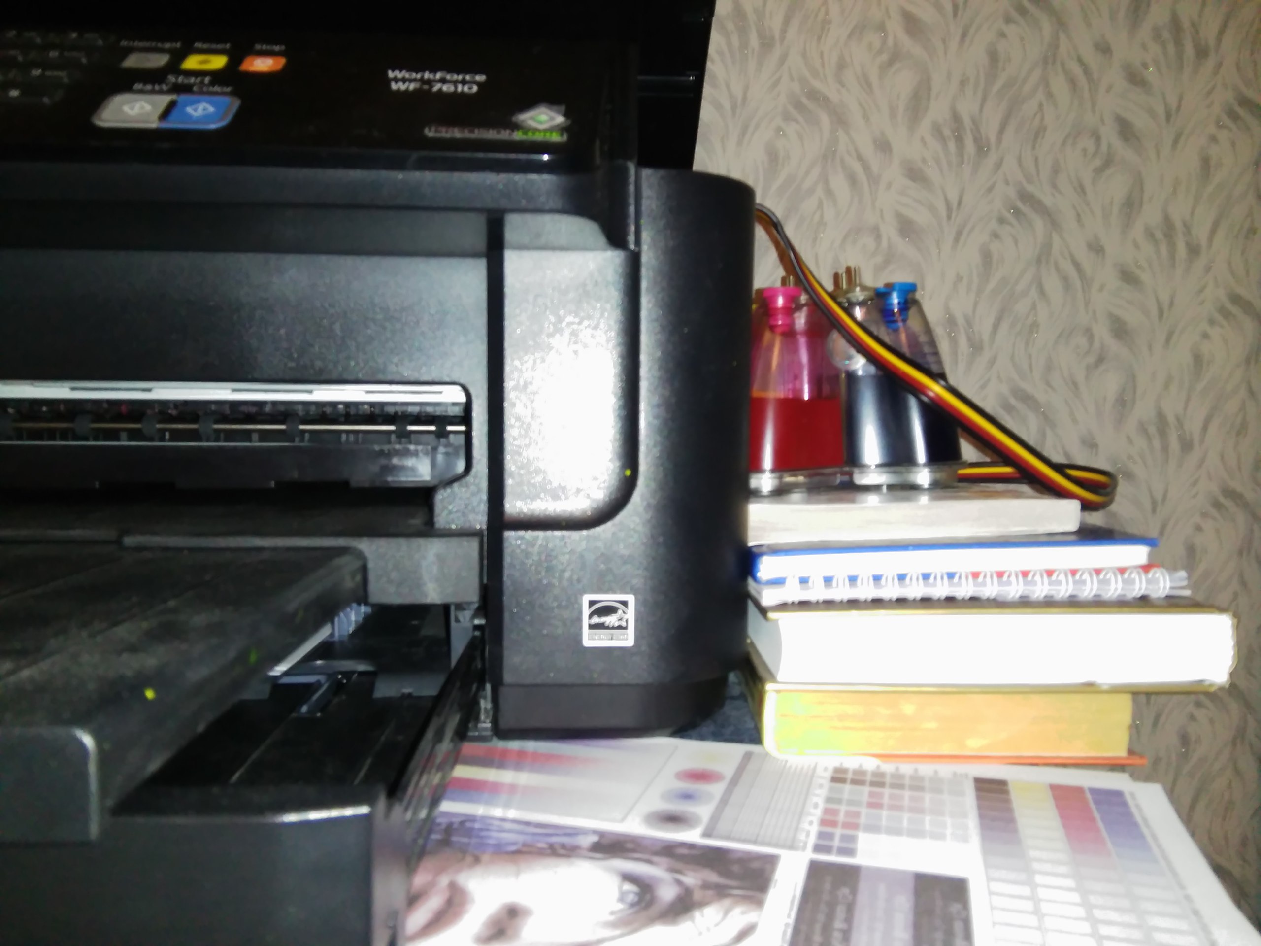

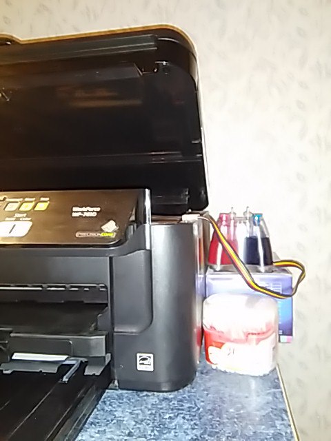

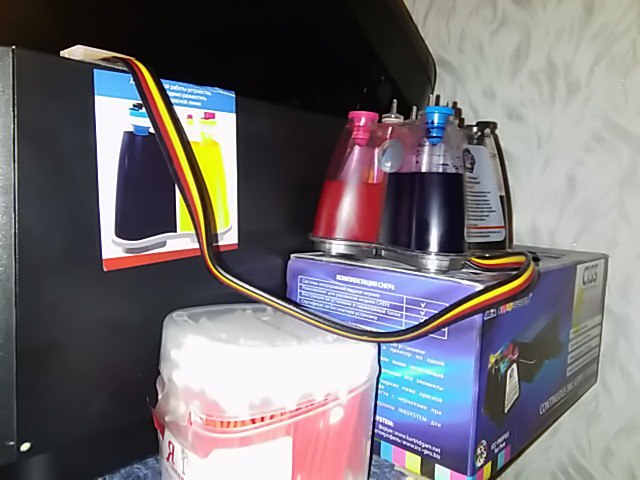

|    Сообщение #7 Отправлено 24 декабря 2016 - 22:13   chuvaka4x
Вот фото, стоят так же как и рекомендовали спецы инксистем при продаже
  • Прикрепленное изображение: 3.jpg
  • Прикрепленное изображение: 4.jpg
  • Прикрепленное изображение: 5.jpg
  • Прикрепленное изображение: 6.jpg
|    Сообщение #8 Отправлено 24 декабря 2016 - 22:56   Anbel
1. Доноры стоят высоко...на пару сантиметров нужно опустить или даже 4 см, второе что то прилипло к подошве ПГ, это видно по характерным артефактам на фото в первом посту.

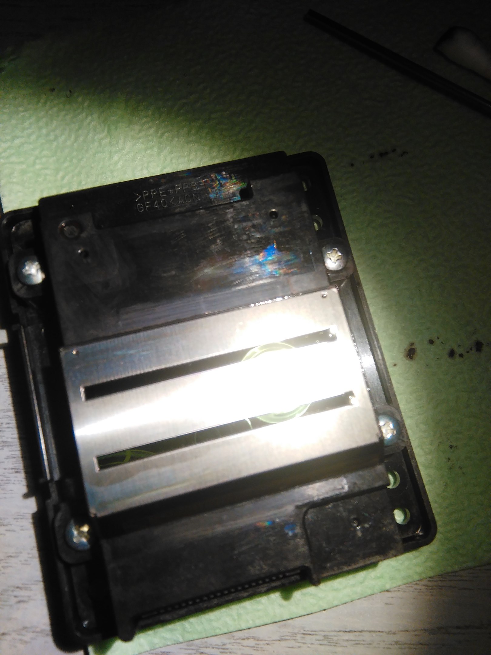

|    Сообщение #9 Отправлено 25 декабря 2016 - 14:13   chuvaka4x
Действительно, сбоку подошвы прилип волосок и видимо цеплял периодически лист, очистить удалось только сняв ПГ, но собрав все назад при запуске получил error 0x9e, видимо теперь только замена пг((

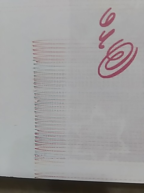

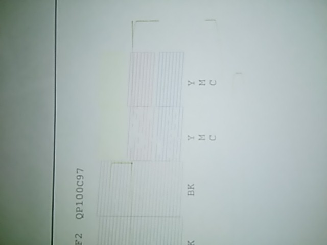

|    Сообщение #12 Отправлено 25 декабря 2016 - 20:13   chuvaka4x
К сожалению артефакты остались, и капает тоже, хотя ПГ вымыл, емкости опустил. ПГ правда и была почти чистая (дно) - на фото в тот момент когда снял, почистил в основном бока, на одном из них как раз был волос. Чем сейчас рисует полосы - непонятно(

|    Сообщение #13 Отправлено 25 декабря 2016 - 21:28   Anbel
chuvaka4x, второй этап, выгони чернила с с ВО в ЧО. Потом прочистка и тест дюз
и картинки выкладывай в меньшем размере 900 на 600, реально не удобно смотреть.

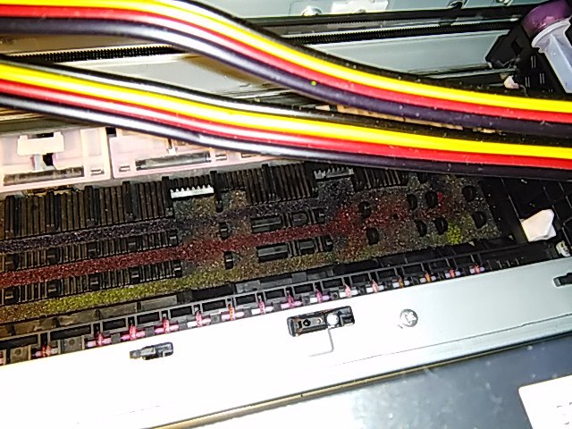

|    Сообщение #16 Отправлено 26 декабря 2016 - 09:53   CrasH6682
А с левой стороны принтера, на впитывающей подушке чисто? Судя по виду - возюкает именно оттуда

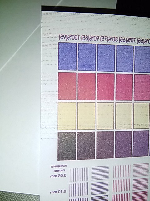

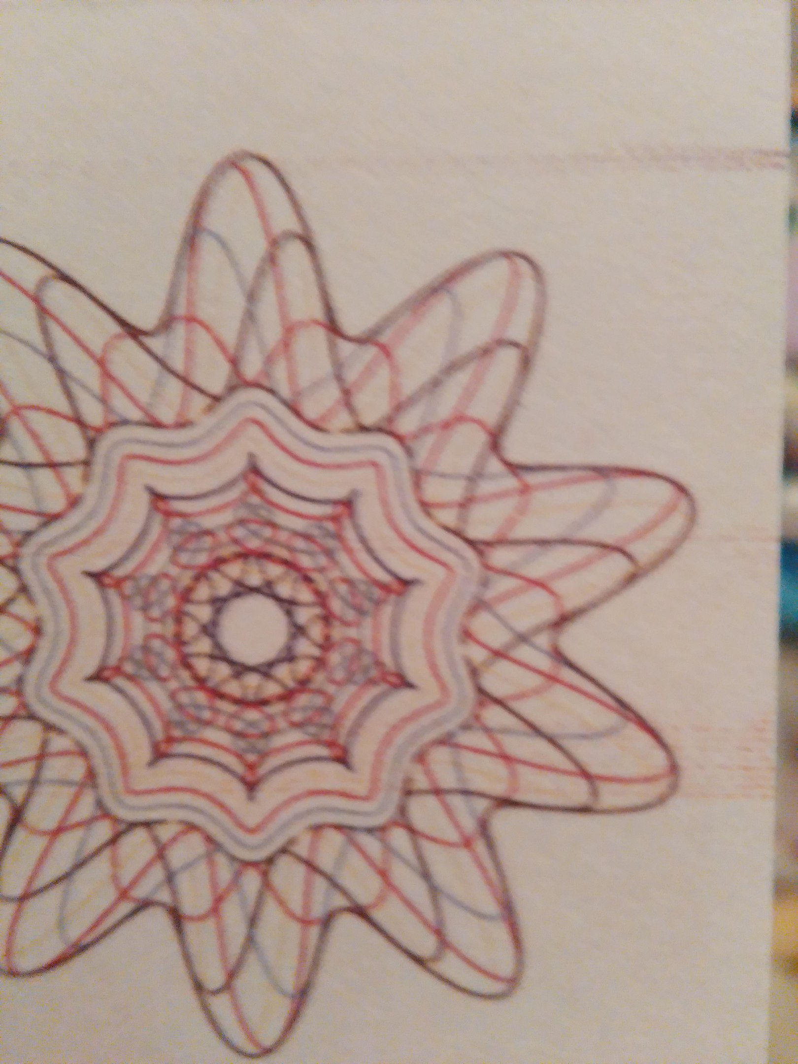

|    Сообщение #19 Отправлено 26 декабря 2016 - 20:11   chuvaka4x
Продул чернила из воздушных отсеков в чернильные. Сделал прочистку и тест дюз. Потом распечатал первый лист-на нем немного полосатил синий. Второй лист практически хорошо, только одна полоска, третий лист уже полосатил густо всеми цветами кроме желтого. Сфотографировал подушку под кареткой, если она имелась ввиду, слева не знаю где подушка.

|    Сообщение #20 Отправлено 27 декабря 2016 - 10:43   Anbel
chuvaka4x, а ща поиграйся уровнем доноров, можешь поставить их как раньше были.
Грязный он у тебя, ты грязнуля, паролон можно аккуратно снять промыть и вставить, сильно его не жмакать, высушить и поставить обратно.
Но мне не нравиться эти артефакты, скорее всего голове хана.
