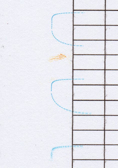

опустив баллоны ниже на 5 -10 см ниже положенного принтер не должен кляксить. Вы не ошиблись?
| Сообщение #42 Отправлено 19 ноября 2022 - 12:46
заур, на прежних моделях принтеров так и было: для стабилизации СНПЧ на капсулах, если поднимаешь слишком высоко доноры, начинаешь кляксить, опускаешь слишком низки - пропадают дюзы при печати.
В данном случае, во-первых, данные волнообразные артефакты, характерны для новых типов ПГ, поднимаешь или опускаешь по максимуму - никаких изменений. У 5620 дюзы ПГ закрыты (потому невозможно это новое технологичное амно промыть), а засыхают дюзы, примерно как и у всех (некоторые тешут надежды, что при такой системе они не засыхают-))
Евангелие от Матфея 7:6
| Сообщение #43 Отправлено 23 ноября 2022 - 10:15
интересное явление... В итоге когда ответ найден,всё оказывается просто...
| Сообщение #44 Отправлено 23 ноября 2022 - 10:17
Egud, у тебя голова по синему каналу хандрит, это только замена.
| Сообщение #45 Отправлено 23 ноября 2022 - 13:48
И не только по синему, но и мажента и жёлтый. А бывает нормально печатает, а потом поставит таких клякс пару листов из всего документа и разбирайся... Это не печать а ***. Потому цветные слил, оставил чёрный. Но и тут проблема - "гуляют" дюзы. На обычных ПГ уже давно бы исправил, а как с "новой технологией" быть - не пойму. На скане видно, в максимально качестве печать неудовлетворительная (пылит типа, хотя буквально "плавают" несколько дюз). На обычных ПГ, если 1/4 дюз нет, то в максимальном качестве графику можно печатать на удовлетворительно (типа. норм).
