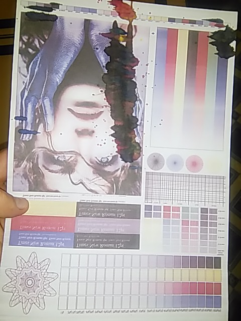

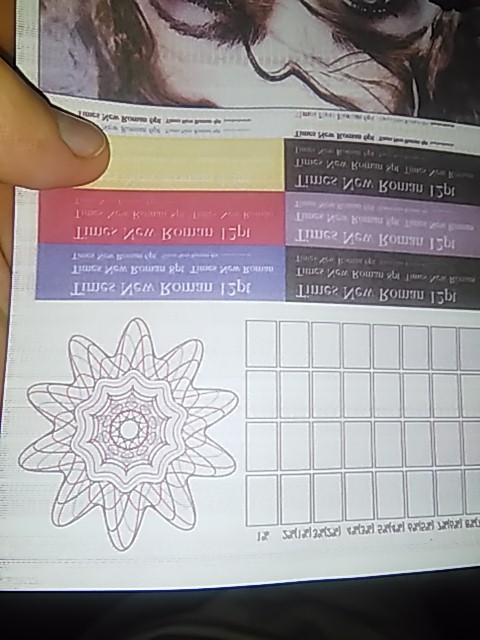

|    Сообщение #23 Отправлено 27 декабря 2016 - 22:47   chuvaka4x
сегодня не было времени подольше повозиться, пробовал печать, как только поднимаю на прежнее место начинает лить чернила, причем еще больше чем было, толькл ставлю вниз перестает лить и начинает полосить. какой-то наверное дисбаланс у меня.
  • Прикрепленное изображение: IMG_20161227_234251.jpg
  • Прикрепленное изображение: IMG_20161227_234300.jpg
|    Сообщение #24 Отправлено 28 декабря 2016 - 06:21   Anbel
chuvaka4x, значит циан густоват... И еще мне не понятно, на изображении где заливает, артефакты присутствуют? Я бы еще хотел посмотреть отпечатки при различных режимах печати, но только если можно только текста, цель- выяснить когда начинают появляться артефакты, либо что то снизу прилипло , либо электроника головы виновата.
|    Сообщение #25 Отправлено 28 декабря 2016 - 10:09   chuvaka4x
Вот вчера пробовал на двух листах - начинаю печать, вижу что печатает с полосами, ставлю СНПЧ выше, где была - начинает лить каплями, густо посреди листа, при этом полосы исчезают. Попробую сегодня на разных режимах печать с разной бумагой, отпишусь.
|    Сообщение #26 Отправлено 28 декабря 2016 - 10:13   Anbel
chuvaka4x, тада проверь заполнение картриджей
chuvaka4x, короче давай сдыбаемся по Вайберу, напиши в личку номер.
|    Сообщение #27 Отправлено 28 декабря 2016 - 22:05   chuvaka4x
написал в лс. по теме: пробовал печатать страницу без полей - все четко, потом отключил вообще от компа и попробовал печать с флешки - печатает чисто, но когда подсунул изображение где на белом фоне объекты есть, то начались цветные полосы вокруг белого
