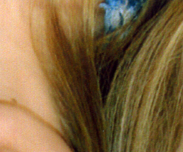

Полосы видно на кусочке фотографии, они зеленоватые, после прочистки делал тест, так же, и после чистки печатал фото, тоже самое ни чего не меняется, у меня l800 с полуживой головой печатает лучше...

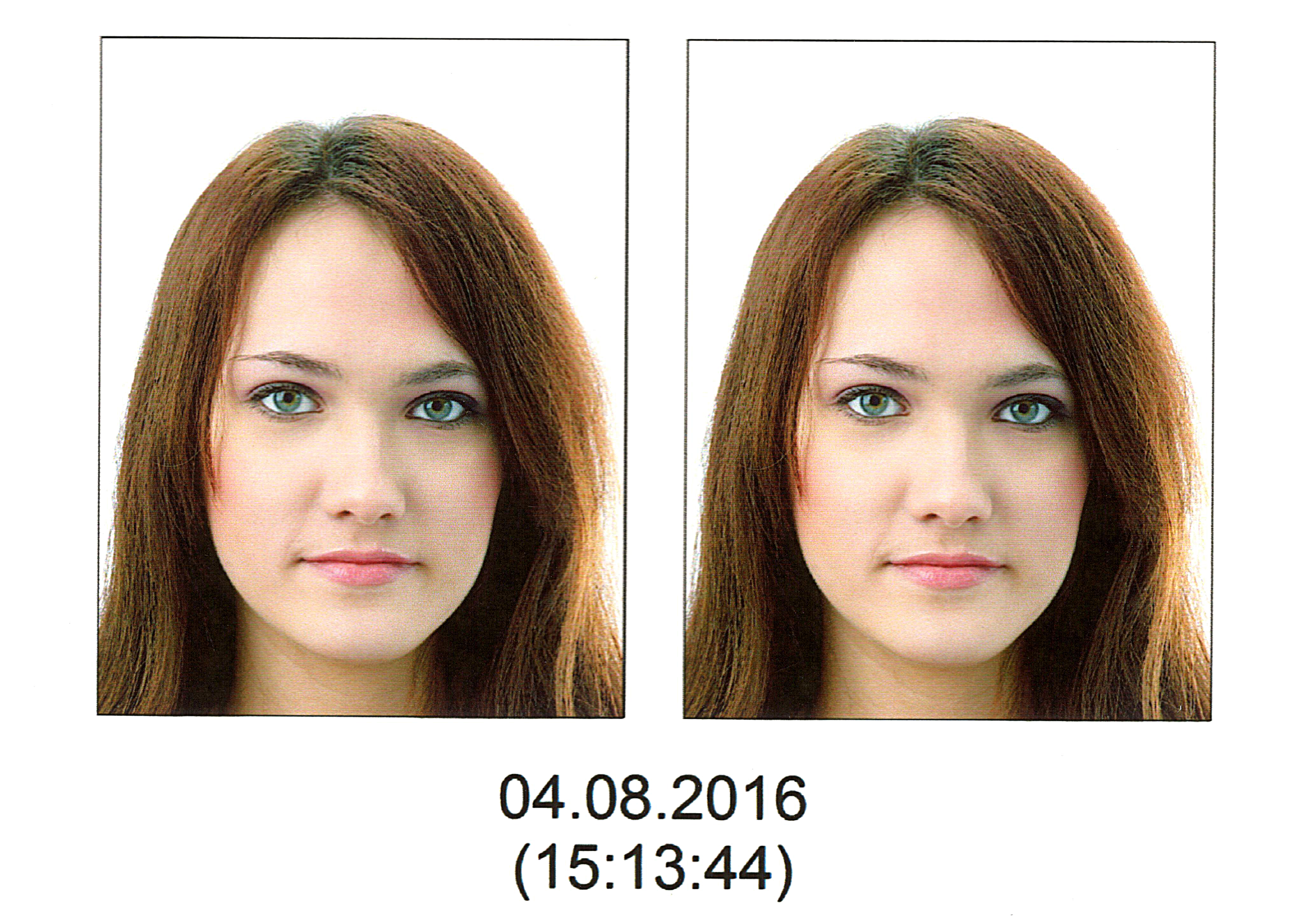

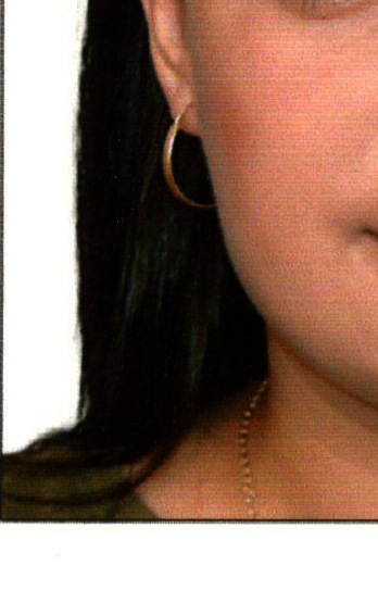

отсканировал, загружаю на я-диск Сюда загрузил и он выдал : Извините, временно ведутся работы. Гружу туда изображение весит по 92мб. каждая
https://yadi.sk/i/GXw-wo-2tv2ko
в режиме фото,2400dpi, бумага host 230гр. глянец
в режиме наилучшеефото,2400dpi, бумага host 230гр. глянец
https://yadi.sk/i/xLidRDJ_tv35V
Вот еще скан, ФНД из шаблонов, 1200dpi, матовый lomond 160g, качество наилучшее фото
теперь полосы отлично видно

явно полосит по лайт мадженте.
Жаль, что Вы сразу не бросились решать вопрос. Еще по гарантии.
А теперь получается, что брак остался, какие чернила ни заправляй?
В режиме ФОТО тоже полосы?
А если попробовать сменить лайтовую мадженту на другого производителя? Хотя.. если голова виновата, то смысла нет.

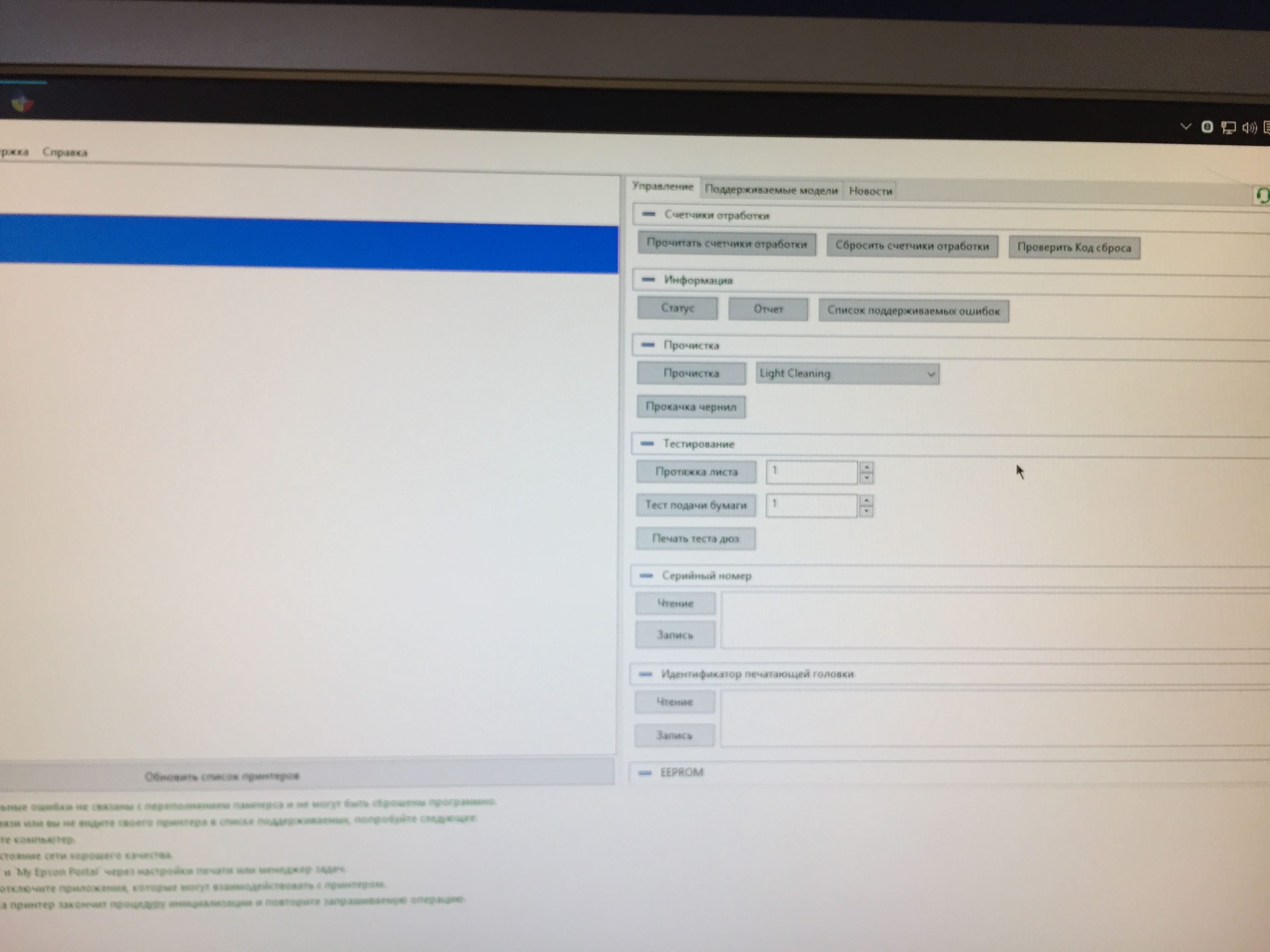

а тест режимов печати сделать не могу, т.к. в print help нету такой опции,
нету или есть, но Вы не нашли, - сказать не могу сейчас, надо подключить принтер, а он в другом корпусе.
В техподдержке спросите, в соответствующей теме по принтхелпу.

Не делает он тест той программой, l800 проганяет, l805 не делает. От имени администратора запускал
Вот фото моего print help, нету тут тест режимов печати

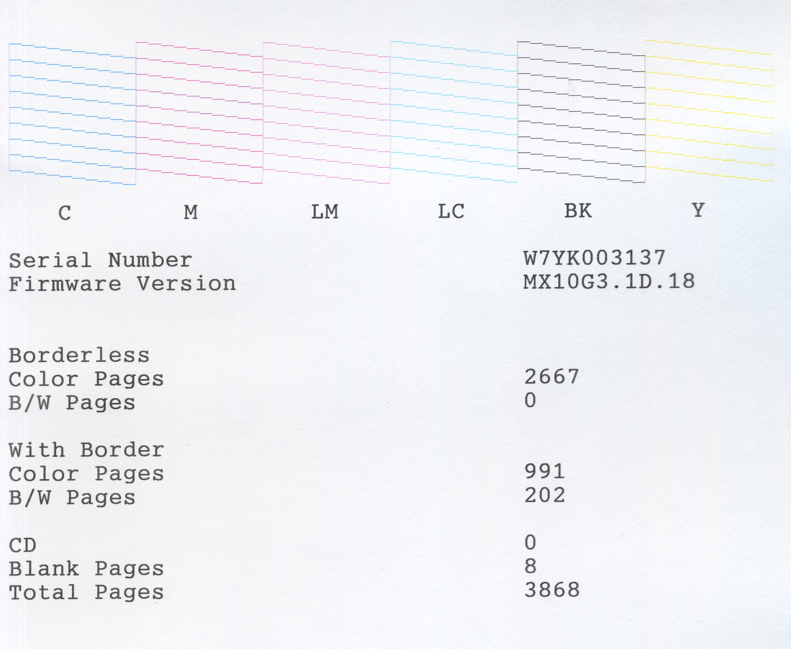

Сделал тест сейчас выложу скан
И так... по тесту видно что произошла разгермитизация каналов ПГ, это попахивает заменой ПГ, я прав? Заставить их поменять ПГ по гарантии не получится?
и еще, принтеру второй месяц только, неужели по гарантии не загнать? Гарантия от магазина мб?! покупал в днс

Ребят, а печатающие головки с китая восстановленые, как восстанавливают?! Эту ПГ уже не восстановить?
| Сообщение #19 Отправлено 05 августа 2016 - 07:35
не бывает.
никак
не восстановить?
только менять на новую.
Или продолжать мучения со старой. Ваш товарищ по несчастью (с такой же проблемой) localhost с такой головой еще долго печатал, больше года точно. И, наверное, до сих пор не поменял. Напишите ему в личку, пусть поделится опытом.
Тем временем
нужно решать с ДНС
или покупать голову. А можно было бесплатно по гарантии сразу принтер поменять на новый, если бы Вы изначально не "забили" на проблему. Ведь правда это.
