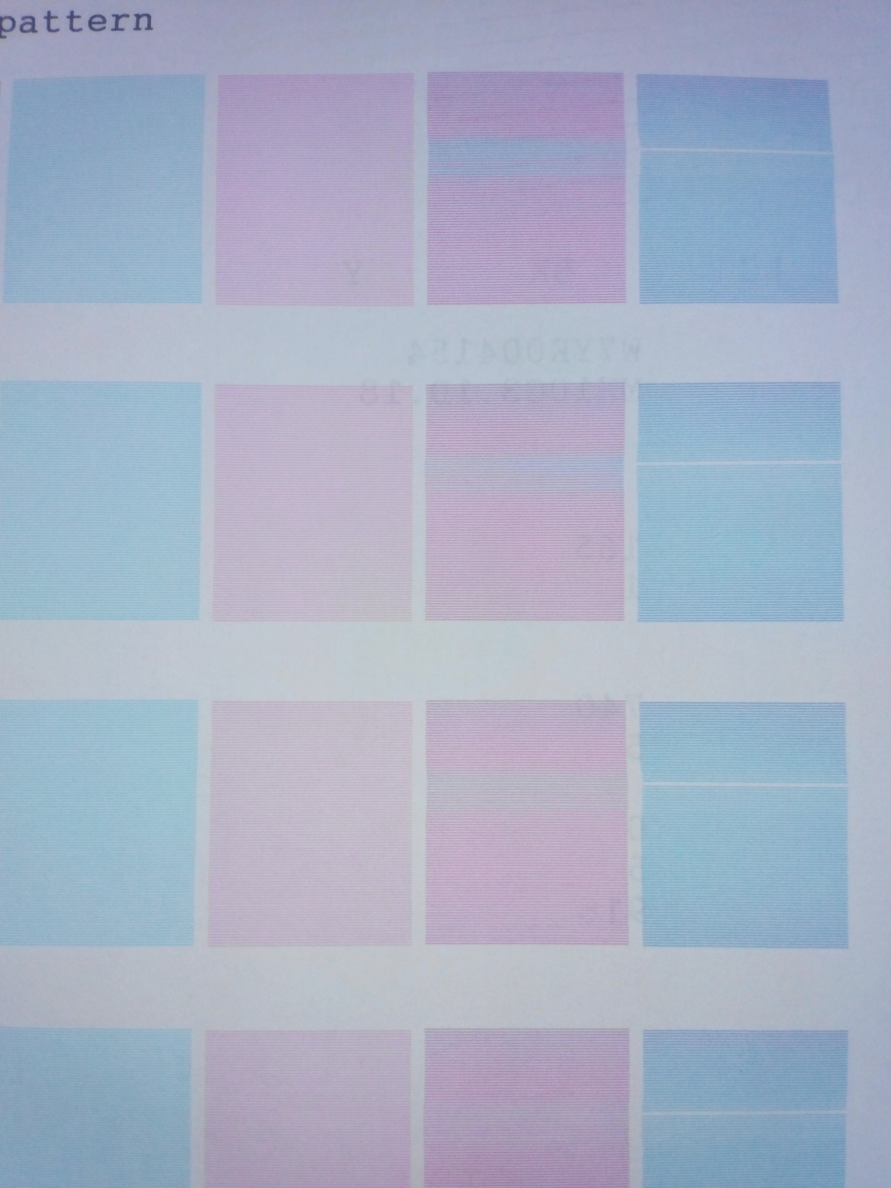

evgewka12region, по тесту дюз из первого поста видно кривоструй на ЛМ и У + разгермитезация
| Сообщение #63 Отправлено 11 сентября 2016 - 11:26
pupkinv,
Да .
А точнее - весь принтер .
И сразу вопрос головку в сервис?
Да .

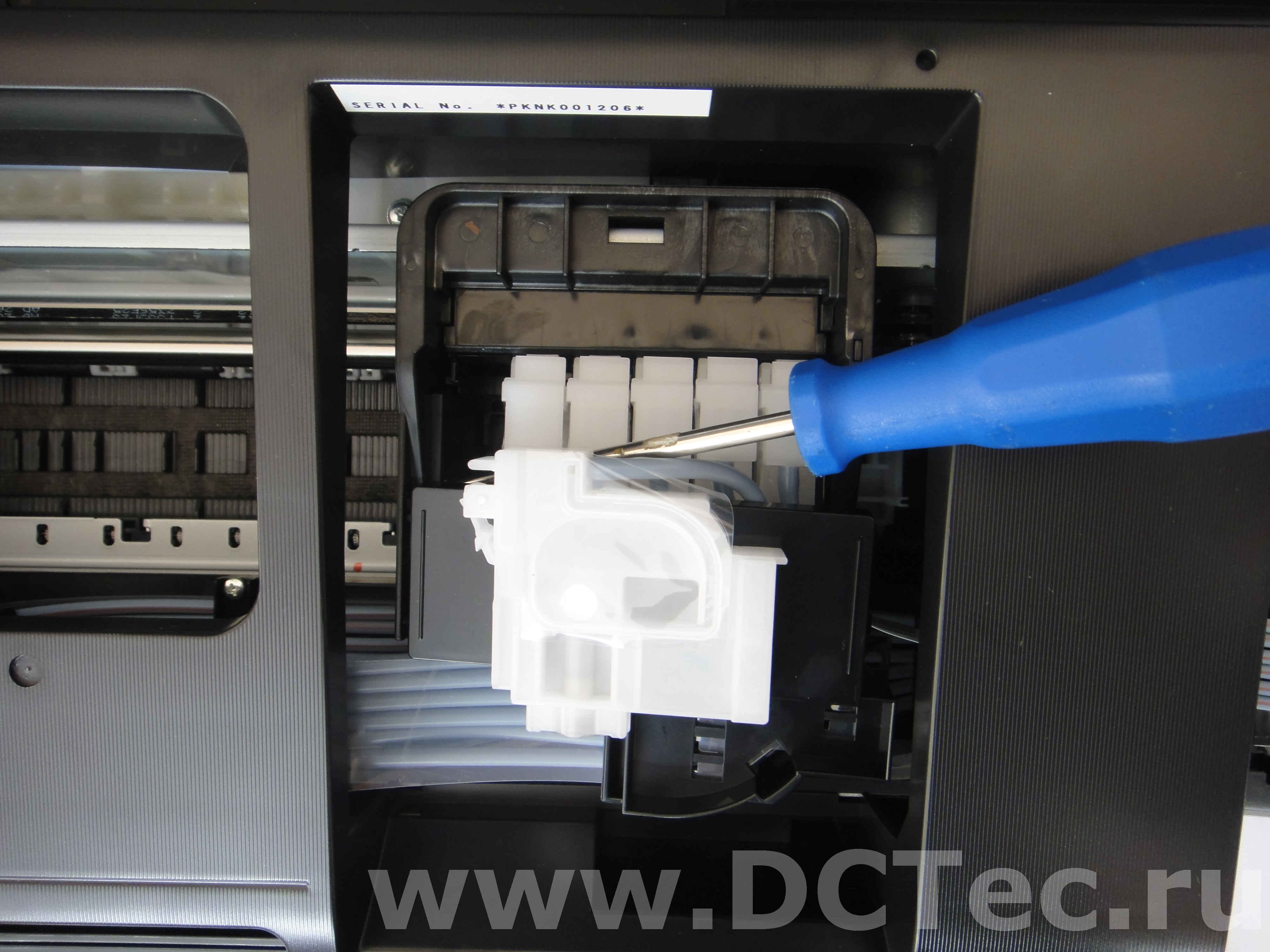

Вопрос дилетанта: а где эти демпферы, и как их заполнить вручную?

Заполненность демпферов проверяли , вручную заполняли ?

а где эти демпферы,
вот они.
Заправить с помощью шприца без иглы, подтянув чернила через отверстие на выходе из демпфера.

Заполосил и у меня принтер, через 30 дней. Синий в красном при печати в Print Help - Тест режимов печати. Но самое интересное в том, что когда первый раз обнаружил разгерметезацию головки, то полоска была толщиной мм. 2-2,5, сегодня решил сделать ещё один тест и что же вы думаете? еле заметная (нужно присматриваться в очках) полоска только в первой строке МС 1-1 в других чисто! Что это может быть и почему так??? Кстати что значат циферки в этом тесте? Вот теперь думаю, как в СЦ (собрался везти) доказать, что головке кирдык? Если им повезти листочки из Print Help и показать, не будут пытаться снять с гарантии под предлогом установки стороннего программного обеспечения? Или в СЦ нормально относятся к Print Help? Спасибо.

Спасибо. А почему такое происходит? Что за капа? Так же не должно быть? Как тогда убедиться, что с ПГ всё в порядке?
Сейчас сделал проверку, синий виден в красном очень хорошо. Так что нужно обращаться.
