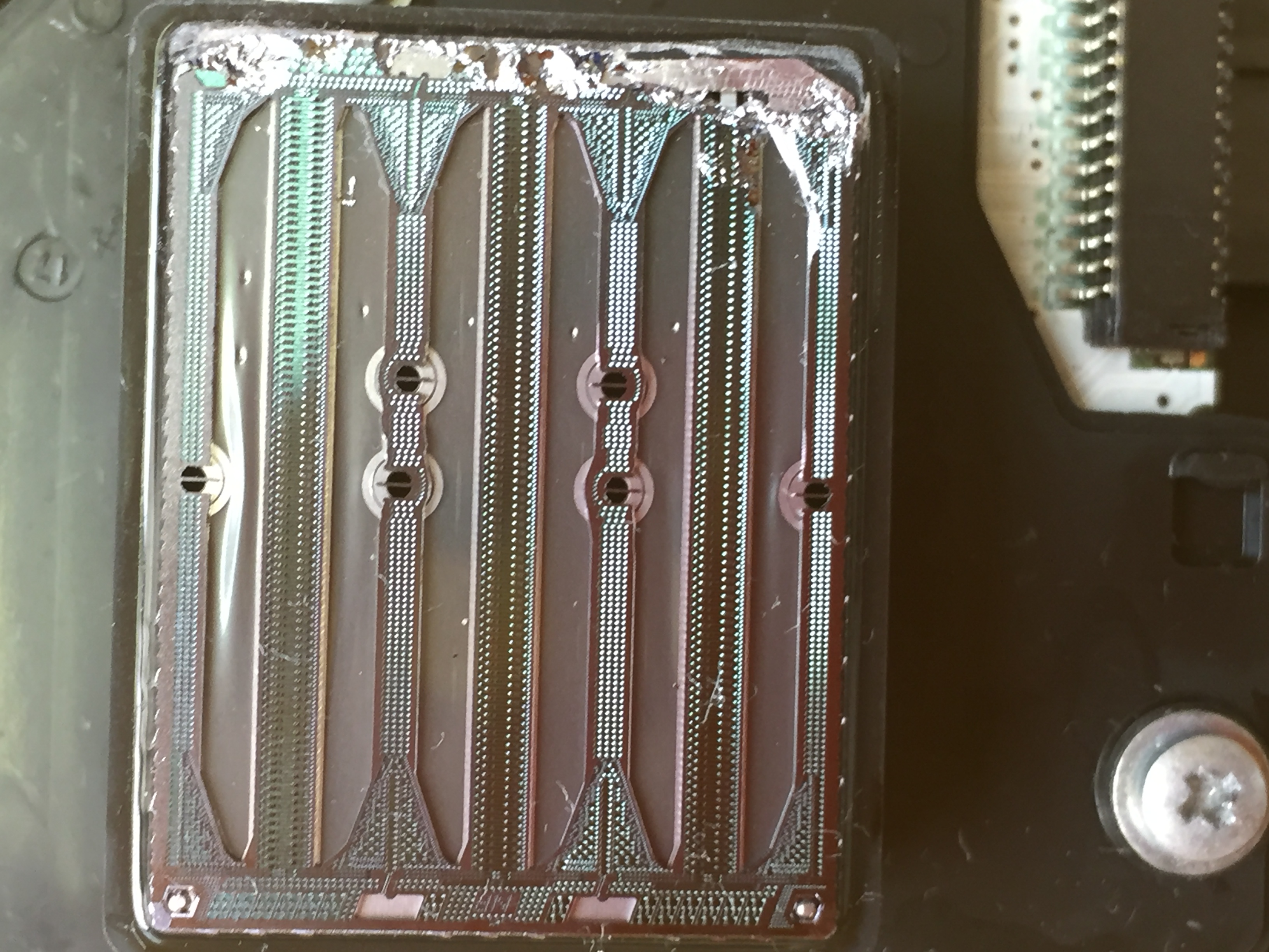

Ребят есть вопрос! ПГ состоит из двух половин, так вот вопрос разрыв каналов происходит в той части где штуцеры, или в той части где пьезоэлементы?

Поэтому ремонту не подлежит.
Точнее сказать ремонт не целесообразен ввиду его сложности и непредсказуемости результата.
А так некоторые умельцы говорят, что удавалось. Лично я сам собирал на автомобильный герметик головку от какого-то старого CX. И она даже после сборки печатала, но плохо т.к. была сильно забита засохшим пигментом. Впоследствии отдал ее вместе с мфу.

А саму пластину где дюзы(назову зеркало,как по другому не знаю) как отделить от ПГ, и чем лучше её потом крепить обратно? Есть голова на ней кривоструй и прочее, отмочка и прочее не помогает, желтый восстановился остальные не хотят, думаю как убрать это... а с новой ПГ придётся возится, хотя тоже не понятно, мб и не разгерметизация т.к. уж очень маленькая площадь прорыва канала, почитав форум у людей по другому...
| Сообщение #48 Отправлено 24 августа 2016 - 07:41
И ещё думаю на старой ПГ все "зеркало" царапано, по логике из-за этого мб косоструй, если поменять зеркало от новой на старую... надо просто что-то срочно временно придумать, недели на две чтобы печатать, пока новая ПГ не придет, а так печатать не вариант

Есть ещё такой момент, делаю прочистку, печатаю тест режимов, синий в красный не подмешивается, печатаю следующий тест уже подмешивается, ничего не понимаю, если герметик разошёлся то в каких местах?

если не сложно покажите в каких местах именно происходит разгерметизация пг?

описывалось и показывалось в разрезе устройство головок, так же обсуждалось всё.
Нет, не там.
Это в другой теме.
Но там нет однозначного вывода, в каком именно месте чернильные каналы вдруг теряют свою герметичность. Только на уровне предположения.

И так голову сломал, снял ПГ с l805, цвета гуляли в голубом и розовом канале, методом дождика да показал что подмешивает цвета(причём ещё и кривострует, как так хз..) , продул их и сделал обратный отсос промывки из ПГ, поставил прочистил раза 3, т.к. Некоторые цвета не хотели появляться, да и не появились до конца, НО! теперь идёт подмешивание цветов в красном, подмешивает синий, а голубой и розовый теперь все ок! Если честно то Пздц, и как так не понимаю, разгерметизация была в одном месте, теперь там ок, но она в другом.
