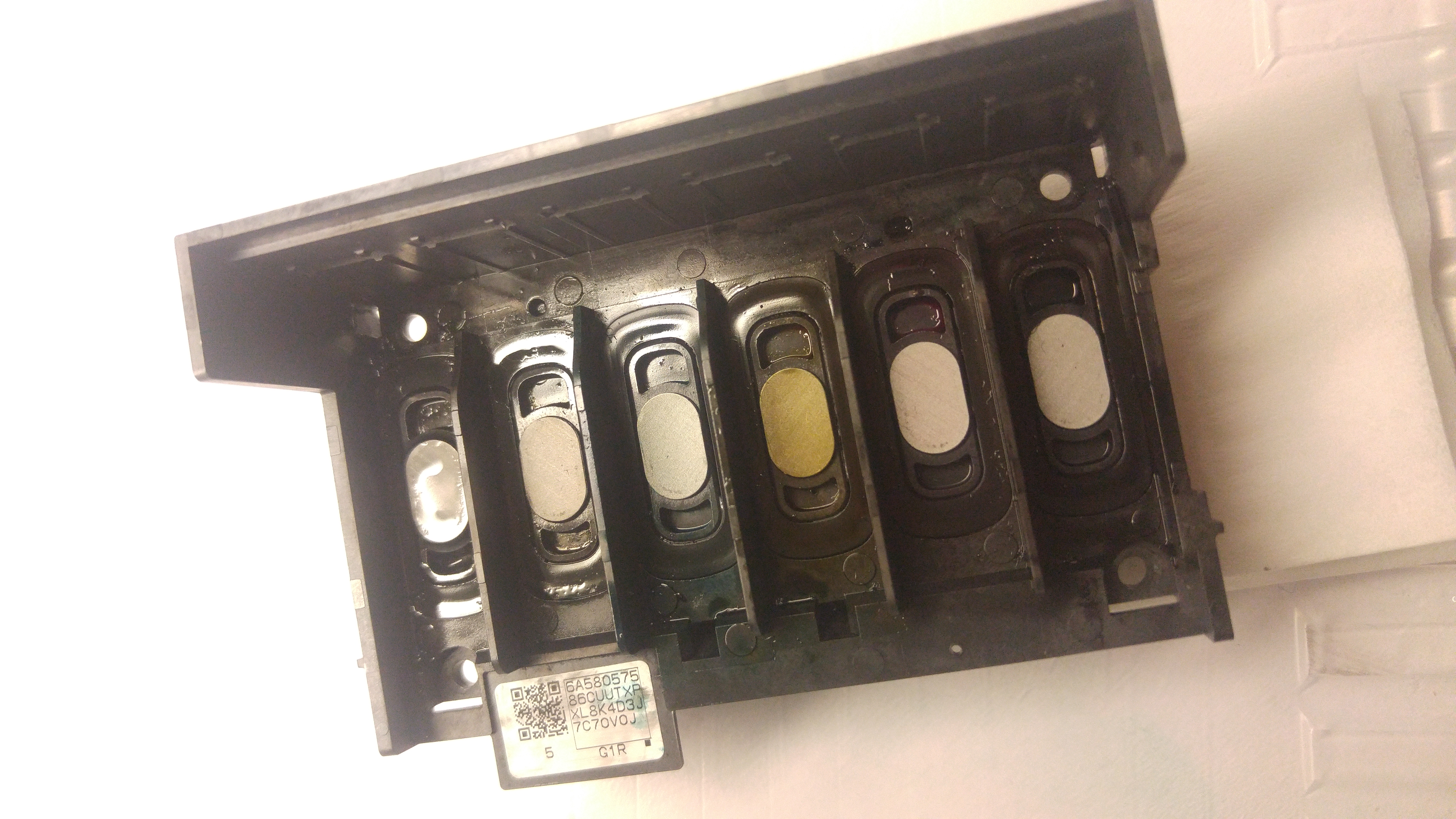

Снял головку. Делов 5 минут.
Пока капаю на штуцеры промывку.
Через все уходит.
Как раз крайний левый пигмент практически не уходит...
По хорошему надо шприцем прогнать, но не могу наколхозить насадку на штуцер.
В иностранном видео видел аж готовую, но у нас таких точно не найти.
Через все уходит.

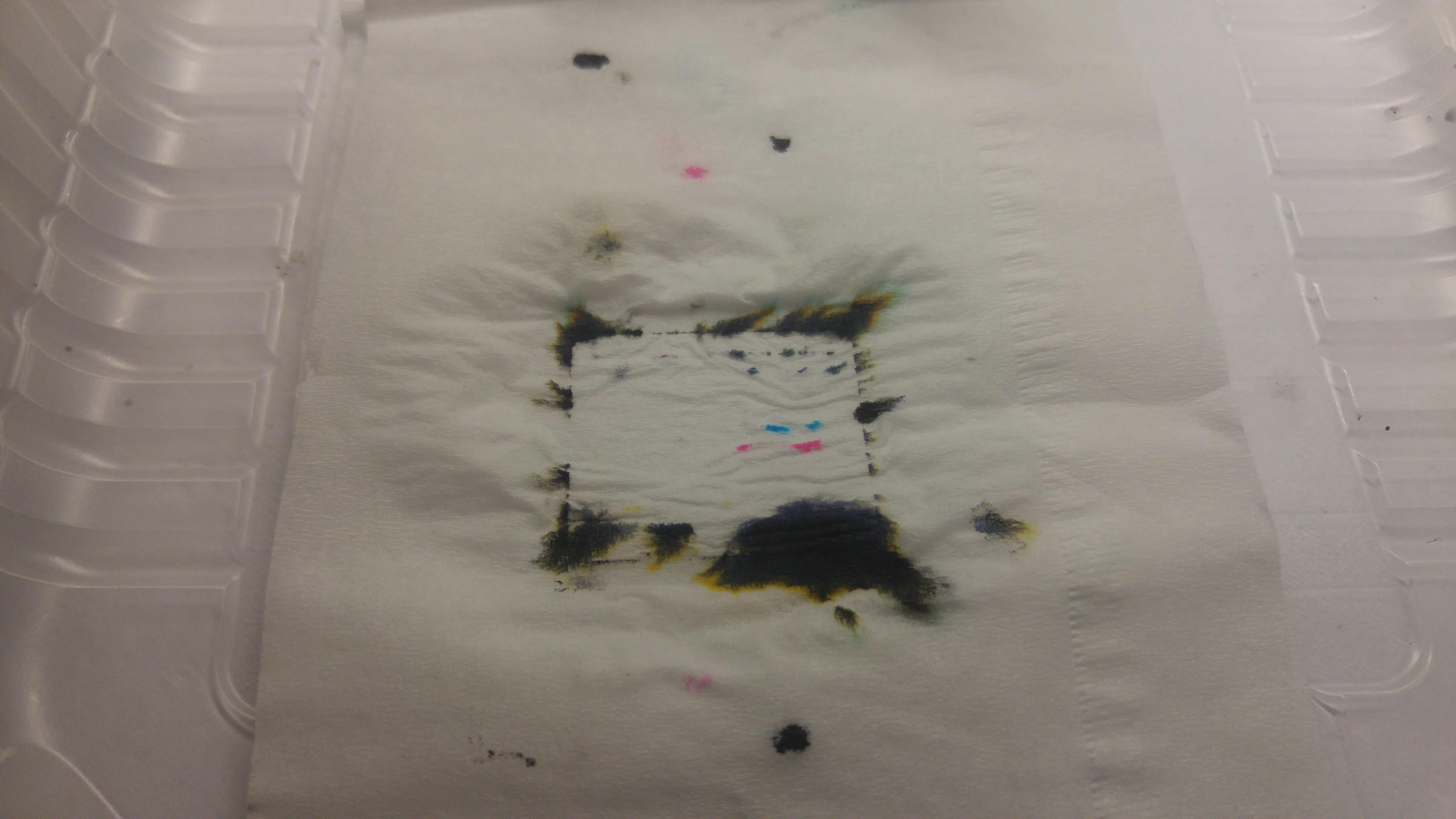

| Сообщение #52 Отправлено 11 декабря 2018 - 11:00
Ну объясните нубу! Может я уже головку уделал и зря салфетки накладываю)?
| Сообщение #53 Отправлено 12 декабря 2018 - 09:32
в этом вся и беда, через год картриджи становятся пустыми... и их нужно дозаправлять.
да какая ж это беда? Так, мелочи раз в год.
Почему по периметру все черное?!
а Вы какого цвета ожидали?

В общем по результатам промывки доп с ММ зеленый.
Наколхозить что-либо что бы пустить дождик не удалось.
Ограничился отмачиванием сверху и снизу головы с прокапыванием.
Далее установил головку.
Тест со второй попытки показал частичное наличие левого пигмента, но теперь уже половину правого. Маджента и циан убрались по одной дырке, но появились другие. Черный идеальный.
Воодушевленный предыдущим опытом прочисток, запустил вторую.
И тут принтер выдал переполнение памперса и послал меня в ...
За сим разрешите откланяться. Сил моих больше нет.
