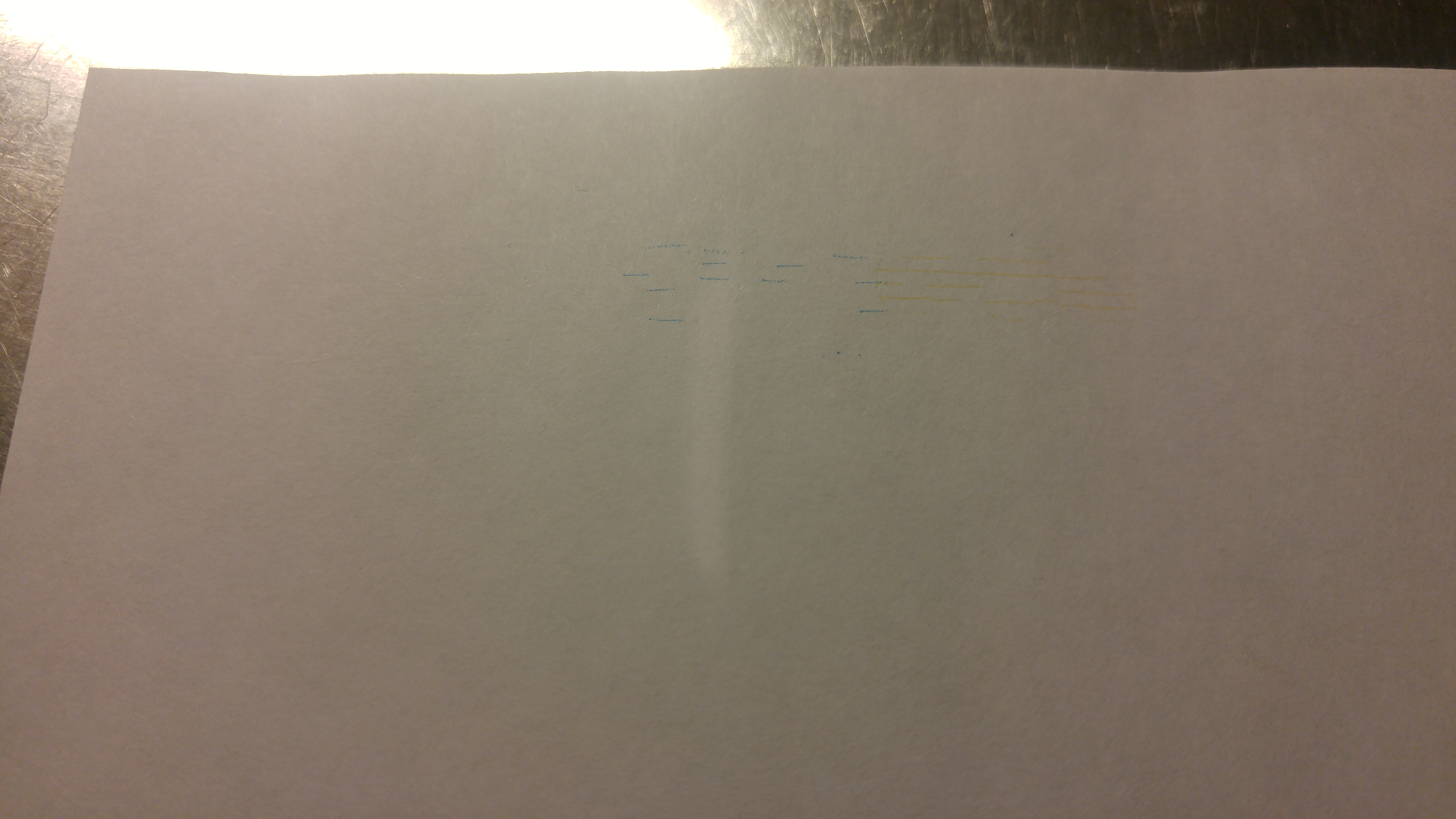

В ПЗК после заливки промывки стали выливаться чернила.
В головке судя по всему они тоже есть.
Вопрос - почему после проверки дюз выходит чистый лист?!

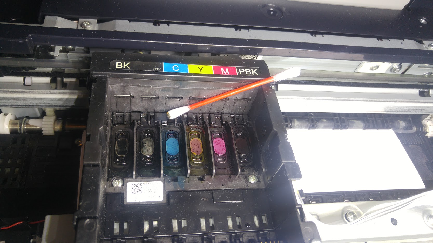

И да. Я подложил под головку салфетку смоченную промывкой минут 30-40. Когда надвигал головку смазалось очень много черных чернил (возможно пигментных). Затем после 30 минут сдвинул заменил салфетку и снова надвинул головку. После этого еще минут 15. Далее прочистка и тест дюз.
Чистый лист.
По вашему это нормально и ее не надо было чистить?
Вот уже появились синий и желтый как минимум.
Прикрепленное изображение: 20181204_170333.jpg

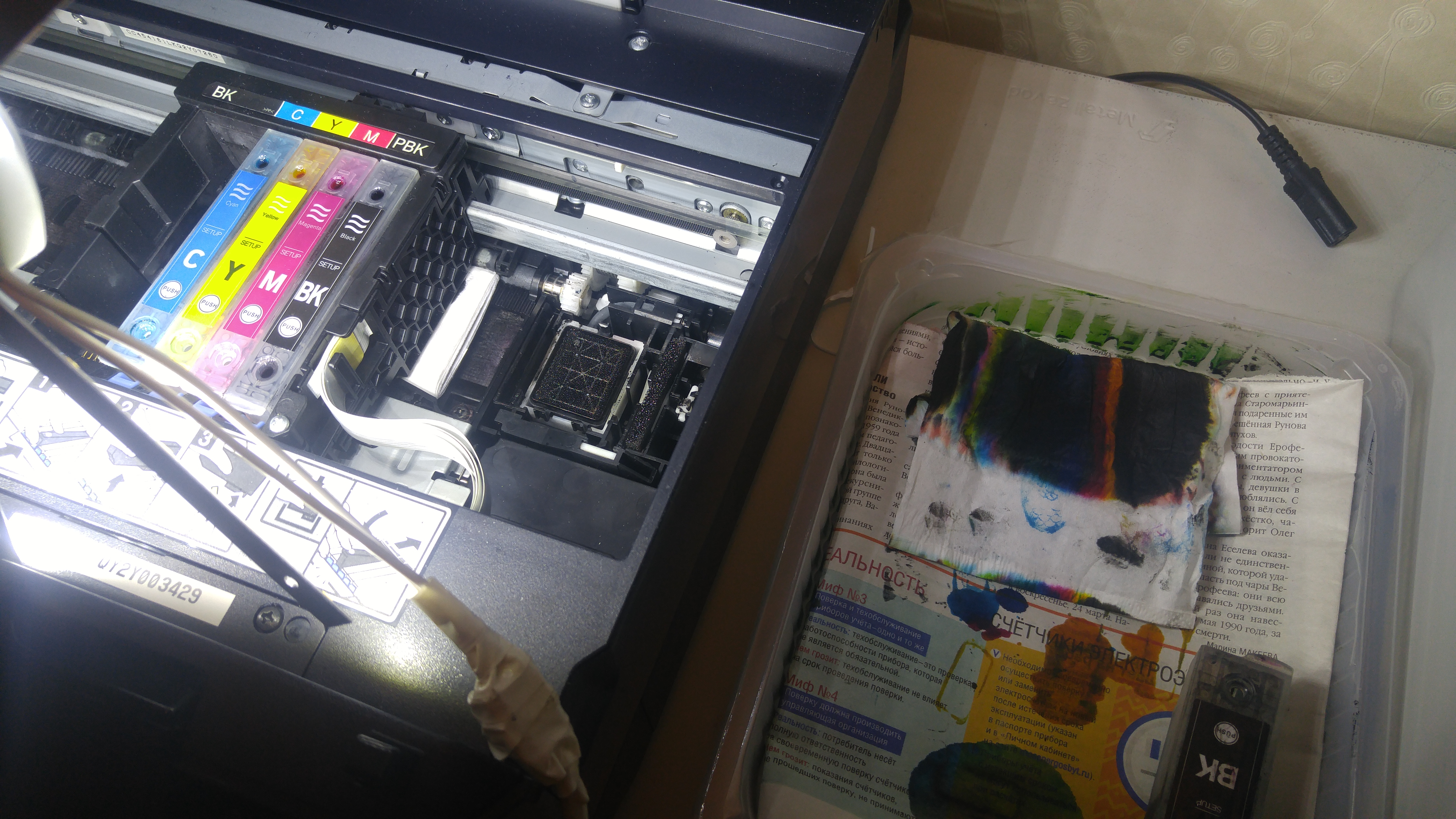

В общем пока отмачиваю головку с имеющимися ПЗК.
Залил промывку в них.
Уже раз 3й.
Пигментный снял и просто капаю в приемные отверстия (или как они называются).
Оставлю так на ночь.
Справа лежит салфетка после первого бутерброда. Вроде цвета выходят.
Завтра поеду покупать новые ПЗК.
Вот только не знаю заливать в них промывку или моих манипуляций достаточно и залить сразу новую краску?
Прикрепленное изображение: 20181204_201606.jpg

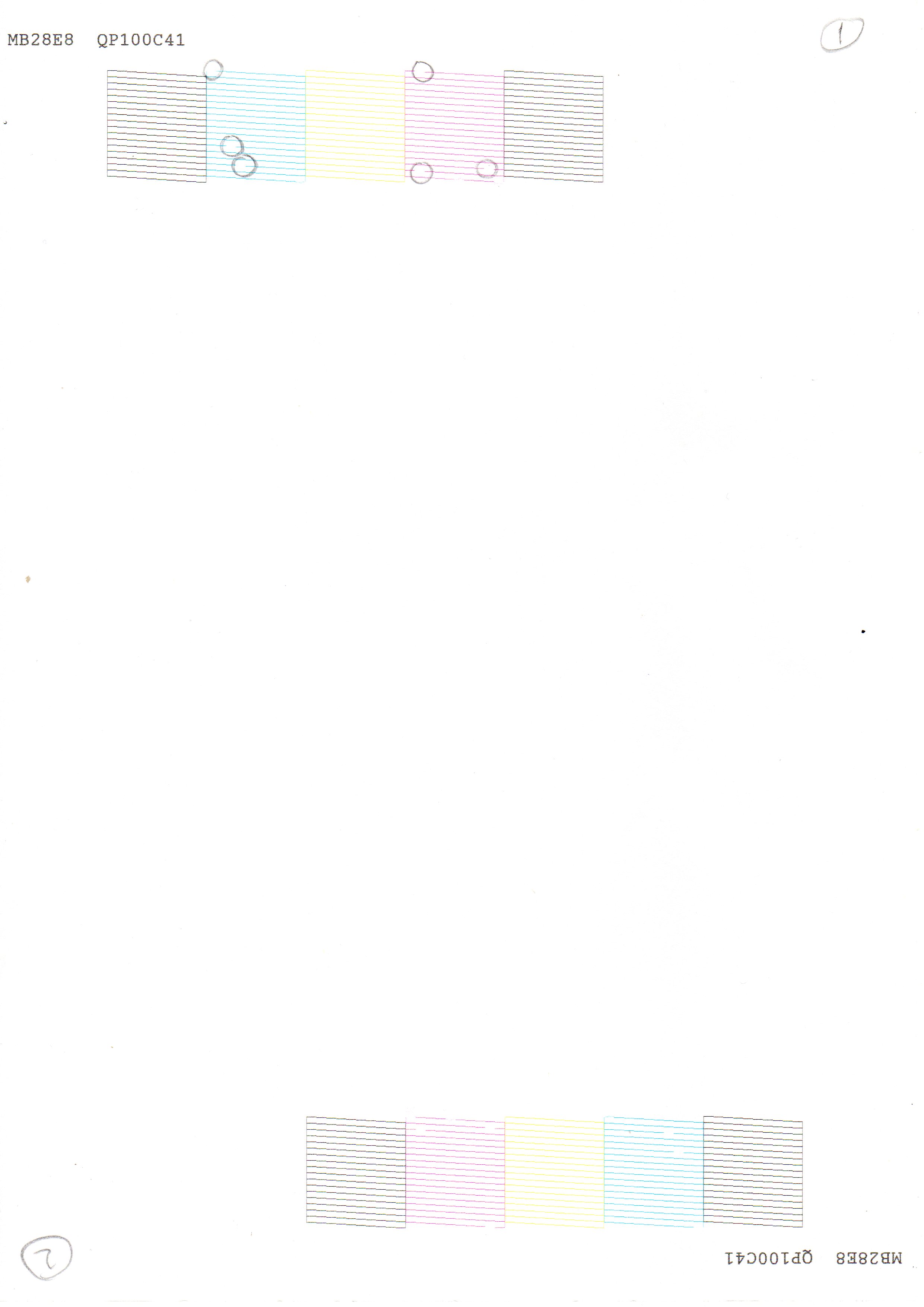

|    Сообщение #40 Отправлено 09 декабря 2018 - 22:32   crius
Ёлки палки...
Только заметил.
На циане и мадженте как раз те-же пропуски, что и в первом посте на тесте!
И еще не вижу совсем черных слева!!!
Что делать товарищи?!
