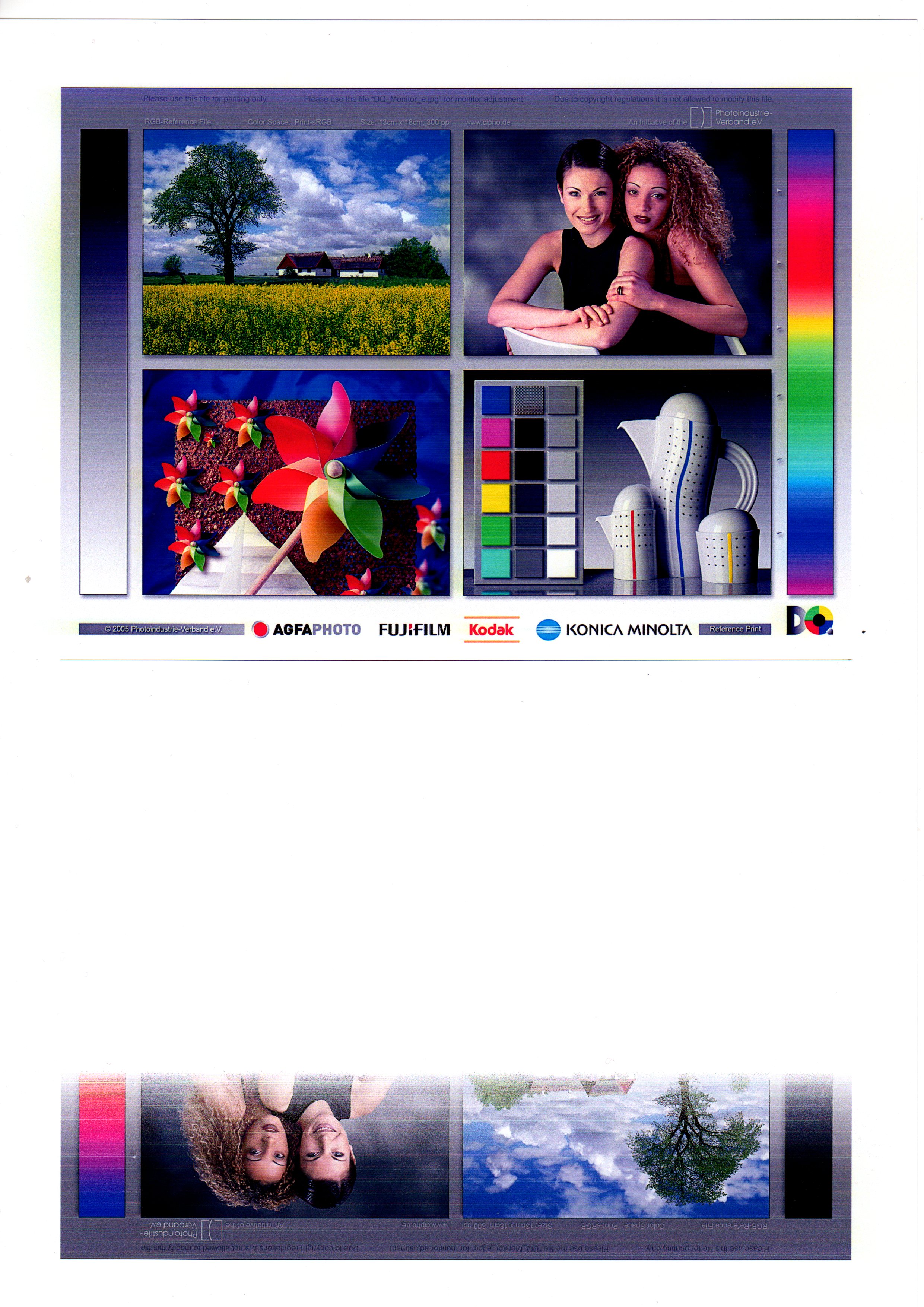

|    Сообщение #12 Отправлено 02 июля 2016 - 13:37   crius
Обратите внимание на желтые смазы (полошение) по левой стороне и внизу справа.
С оборотной стороны полоска от краски.
Прочистка устранит или еще в чем-то проблема?

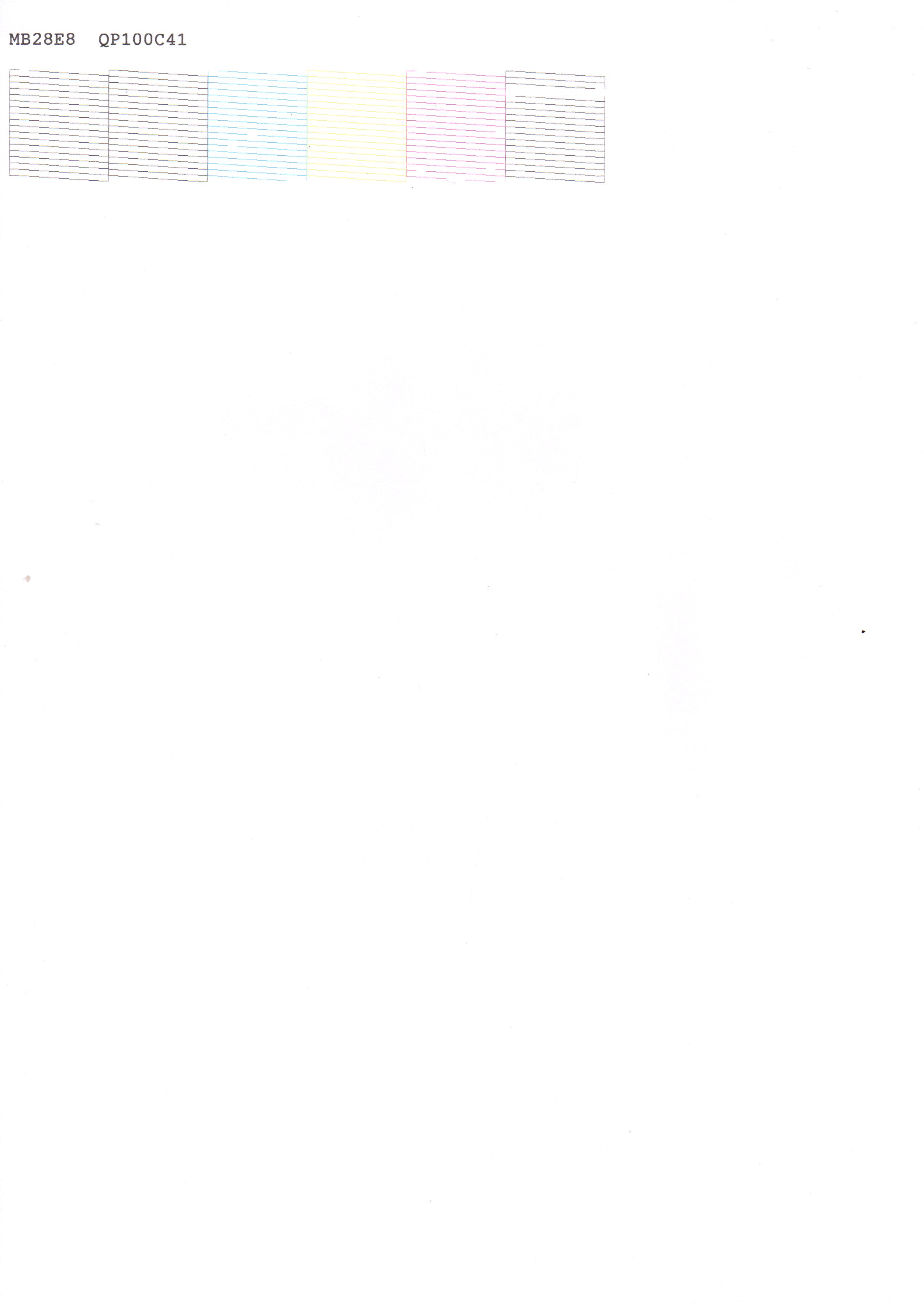

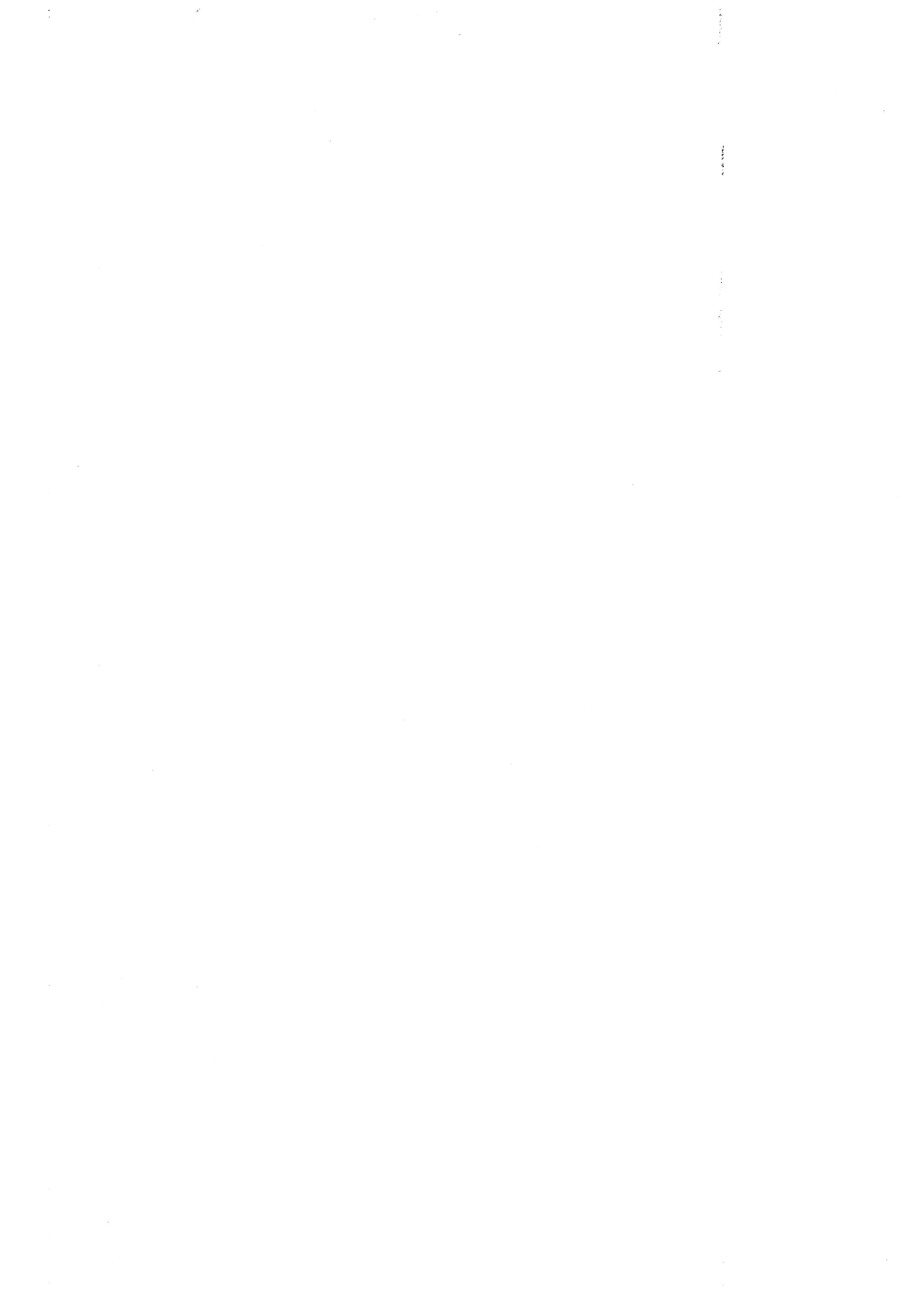

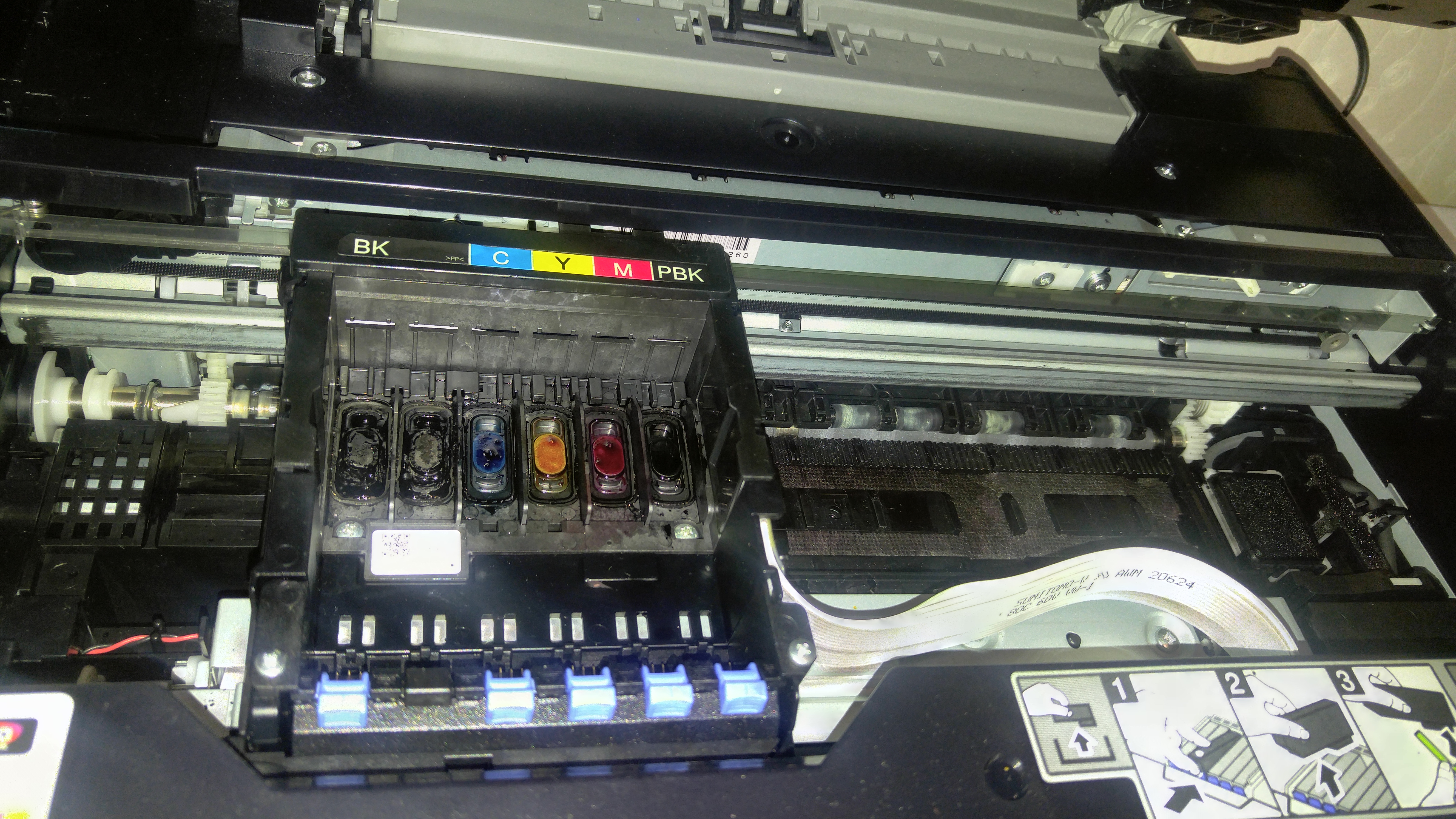

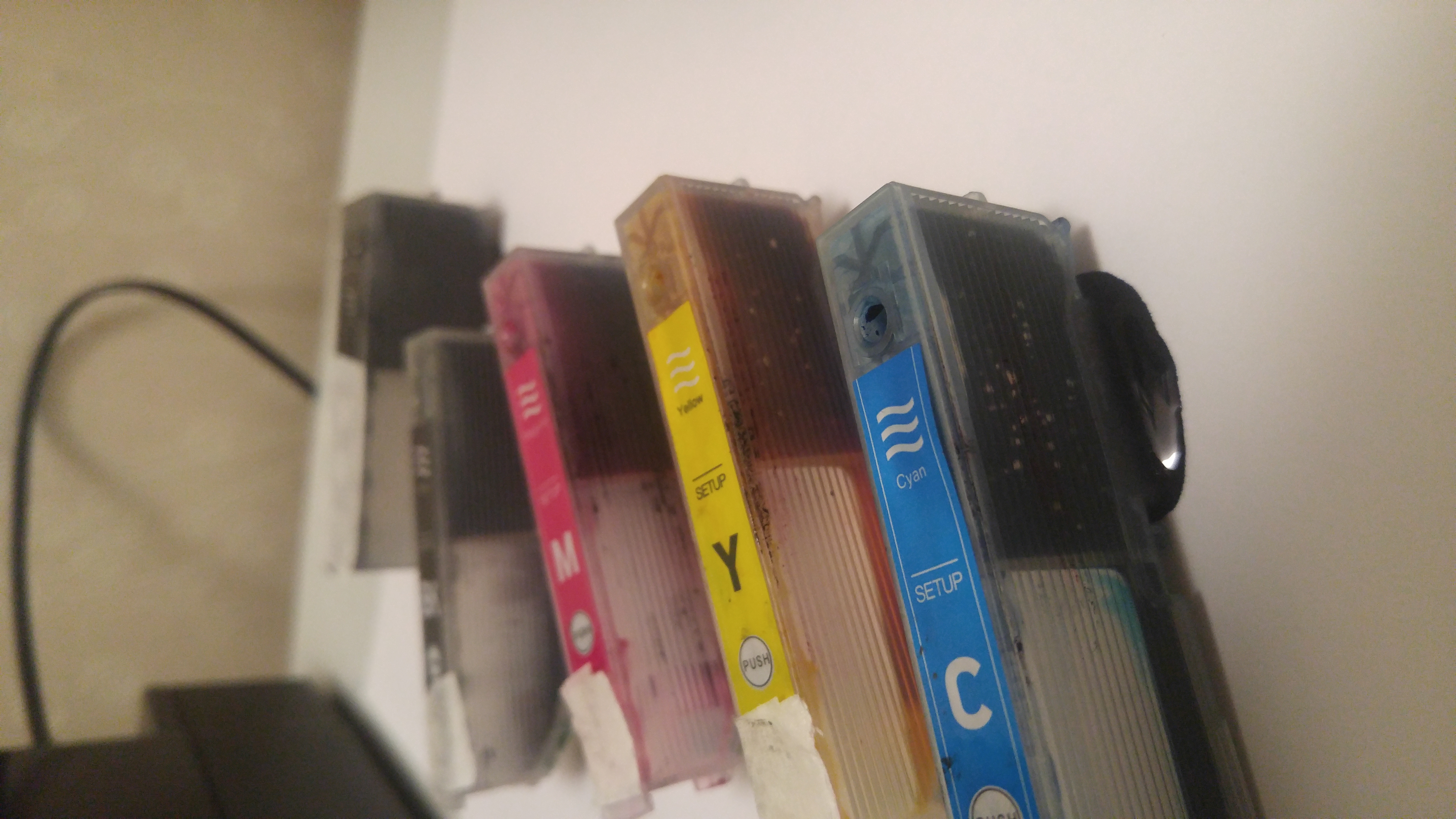

|    Сообщение #20 Отправлено 04 декабря 2018 - 12:03   crius
Все же залил промывку в стоящие ПЗК
Запустил тест дюз.
Вылез чистый листок...
Т.е. ни намека на остатки разбавленной старой краски.
Несколько раз сделал прочистку и тоже самое.
Засохла головка получается?
Что делать?!
Вытащил ПЗК для обозрения
Прикрепленное изображение: 20181204_125251.jpg
Прикрепленное изображение: 20181204_125321.jpg
