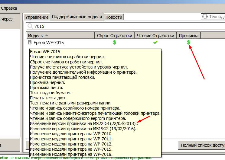

Почему не хотите даунгрейдить программой Принтхелп? там есть прошивка от 2013 года

Спасибо, у меня наверное была старая версия "принтхелп" там этот принтер не поддерживался.

Вышла новая прошивка 6.51, как вы думаете, она будет работать?
А принтера аж четыре штуки, пока работают на оригинальных картриджах, ну уж очень накладно....
| Сообщение #30 Отправлено 12 мая 2016 - 14:21
На чипы СНПЧ или принтер ?
Если на принтер , то думаю , что нет . Из всего , что прочитал на оазных форумах , сделал такой вывод - в каждой новой прошивке принтера производитель убирает возможность работы с чипами ПЗК и СНПЧ с уже имеющимися версиями . И тут только 2 выхода : или понижать каким то способом версию прошивки принтера , либо дожидаться , когда производители чипов выпустят чипы , работающие с новой версией прошивки принтера !

Вырубил антивирус, все сделал как надо и в конце ответ на английском, перевод конечно: неожиданный ответ на процесс вашего обновления... Сейчас посмотрю, видит ли принтер СНПЧ.
В общем подстава какая то принтер СНПЧ не видит
Версия прошивки, так и не изменилась, по прежднему 1.22, в общем толку от этого принтхелп никакого!
В PrintHelp на компьютере на котором выполняли обновление выберите `Поддержка -> отправить отладочный отчет`, я посмотрю присланные логи.
Чтобы посмотреть версию прошивки, нажмите кнопку отчет в PrintHelp, она состоит из шести символов (например MS22D3), в которых зашифрована дата выпуска. Где именно вы видели 1.22?
