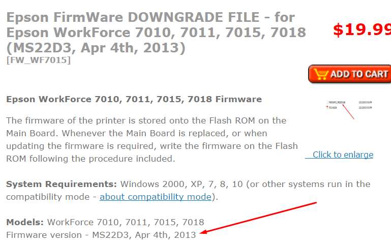

По крайней мере НА ИЗВЕСТНОМ САЙТЕ её нет
Я находил прошиву 2013 года там же, но у меня оказалась проблема в другом, так что не купил.
http://www.2manuals....roducts_id=1695
Блин , прошляпил ! Она и сейчас там есть в наличии !
