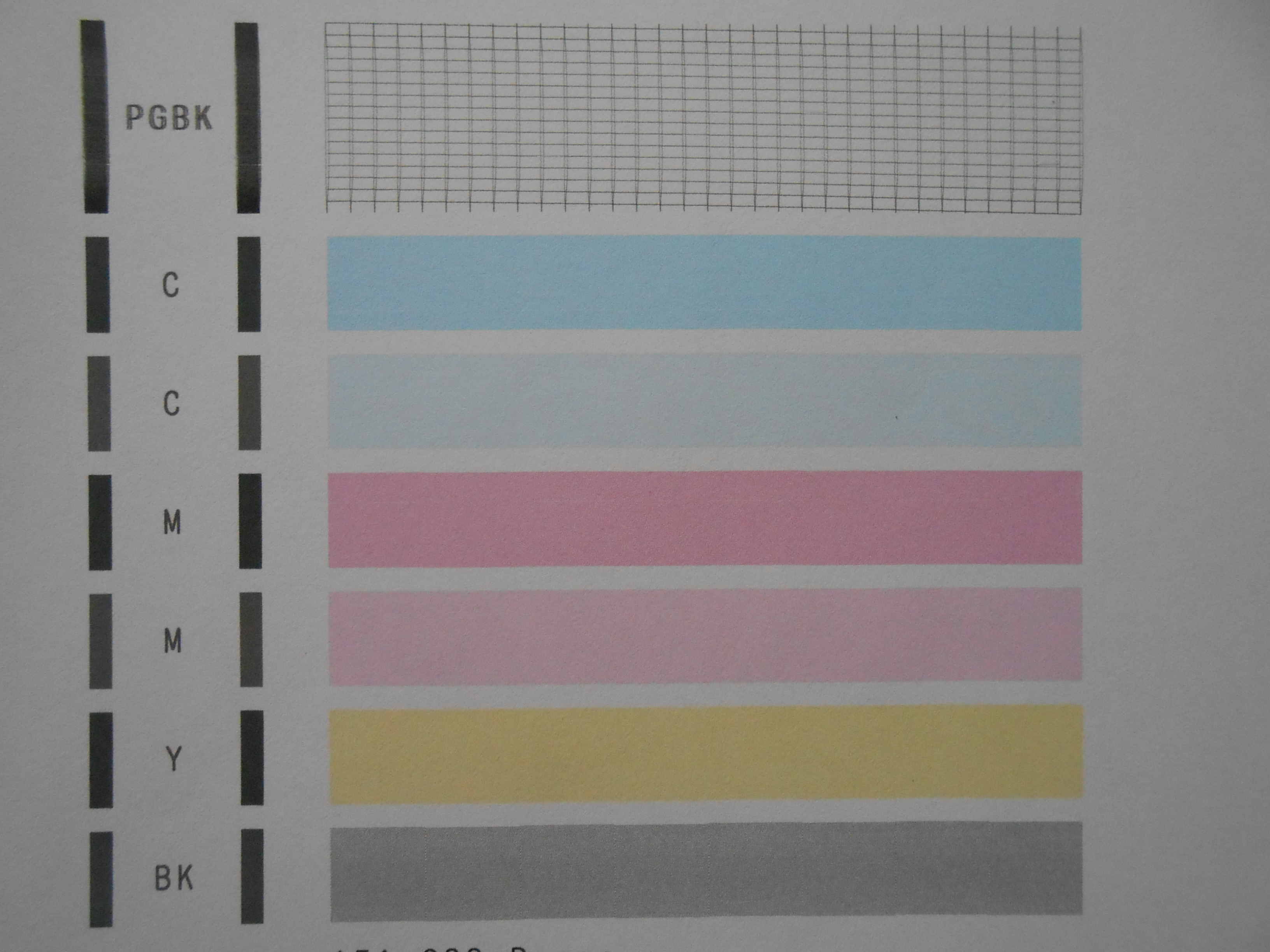

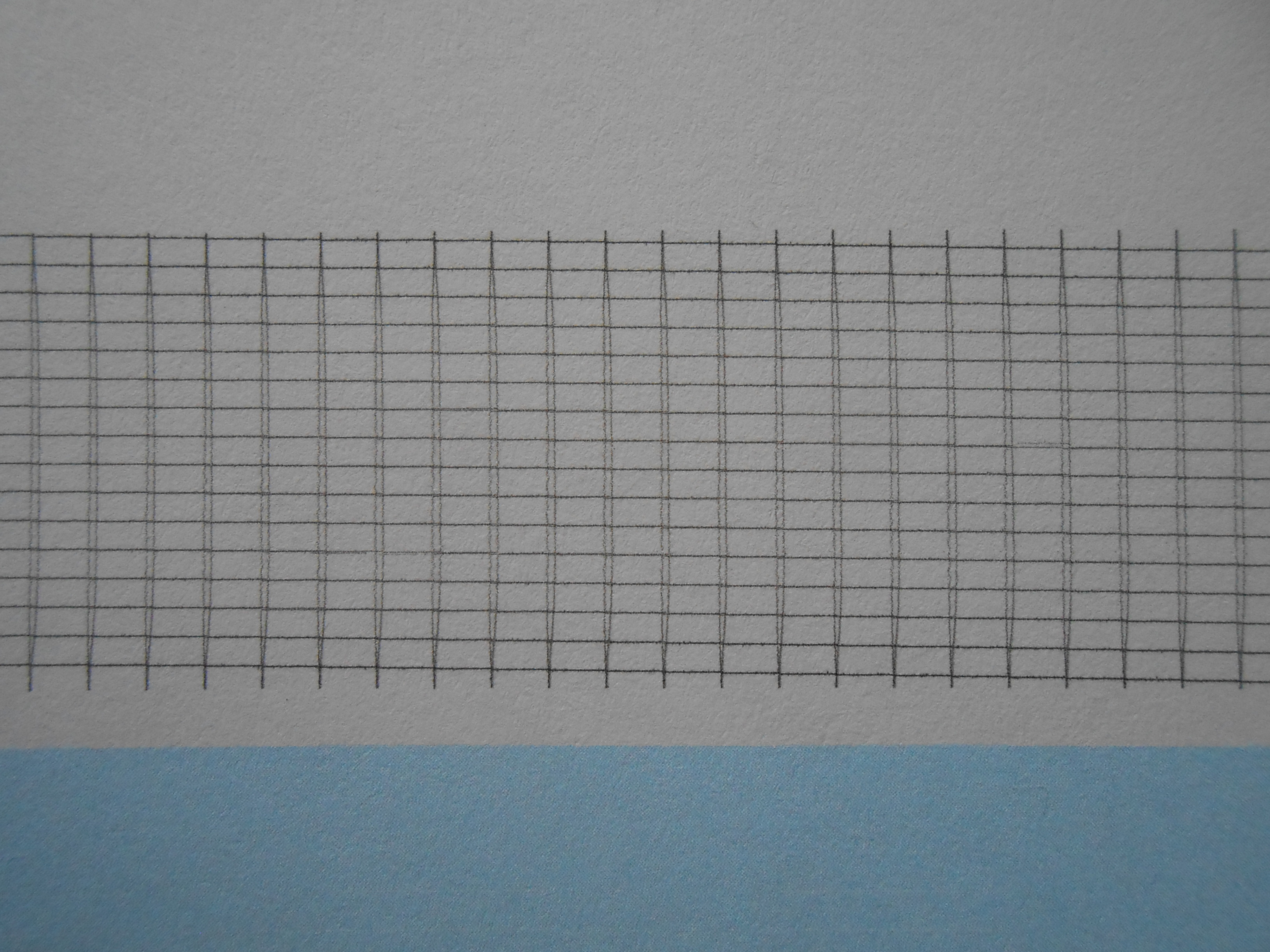

здравствуйте, подскажите пожалуйста, заказал головку QY6-0082 на алиэкспресс. Приехала, сразу не запечатала, слегка промыл со шприца дистиллированной водой комнатной температуры. Цвета запечатали без артефактов, а на пигменте вот такое раздвоение вертикальных линий. Открыл сразу спор на возврат 40 процентов стоимости. Продавец предлагает замочить в теплой воде и промыть еще раз. Я два раза подряд промывал черный пигмент со шприца дистиллированной водой, ибо боюсь сделать хуже. Стоит ли пробовать замочить, или такое повреждение не похоже на засор? Просто боюсь запорю и цвета после замочки.

Картридж под замену, голова перегрета , промывка не помогут.

когда старая головка работала, пигмент работал с этим картриджем без косяков, головка отказала с ошибкой, перестала распознаваться. Эту головку я тоже думаю смысла нет промывать, оставлю спор как есть, пусть алиэкспресс вмешивается. скажет снять как промывал буду снимать. Спасибо за ответ.
