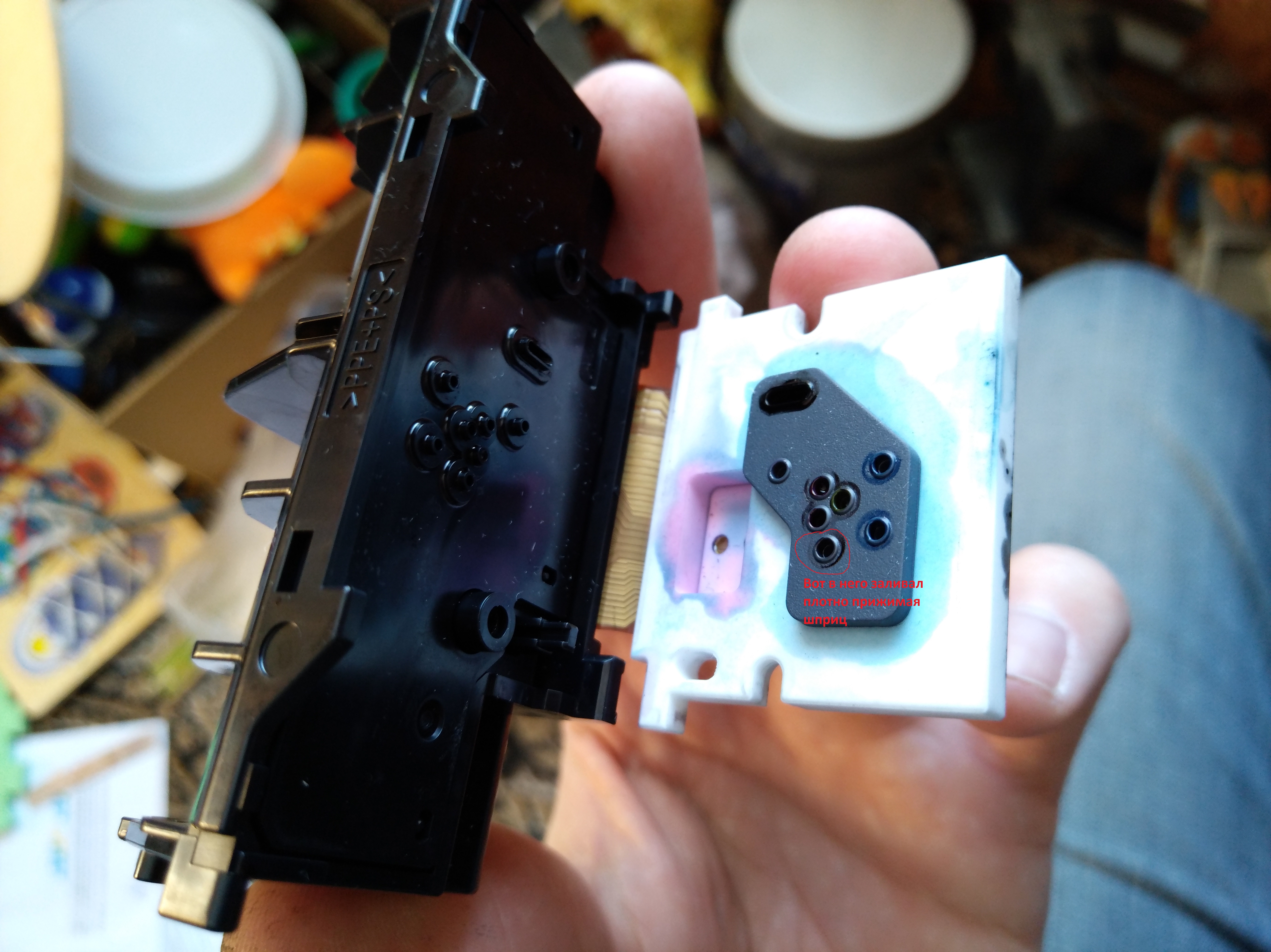

У меня тоже тут проблемка с фото черным на MG5640. Послес сброса B203 в соседней теме, напечатал 15 страниц А4. Долил inktek и пропал черный совсем.
Если снять голову и капать то уходит промывка нормально.
Потом я открутил два винта и приподнял сопла от каретки. С обратной стороны кучка маленьких каналов к дюзам. Дунул из шприца дистиллированной водой. Сначала косо текло, но потом пошло нормально душем ровным. Но все равно не печатает черный.
На фото уплотнитель просто снимал почистить, какраз черный.
Что-то еще можно предпринять?
Может там еще какое-то отверстие под черный?
Скрытый текст

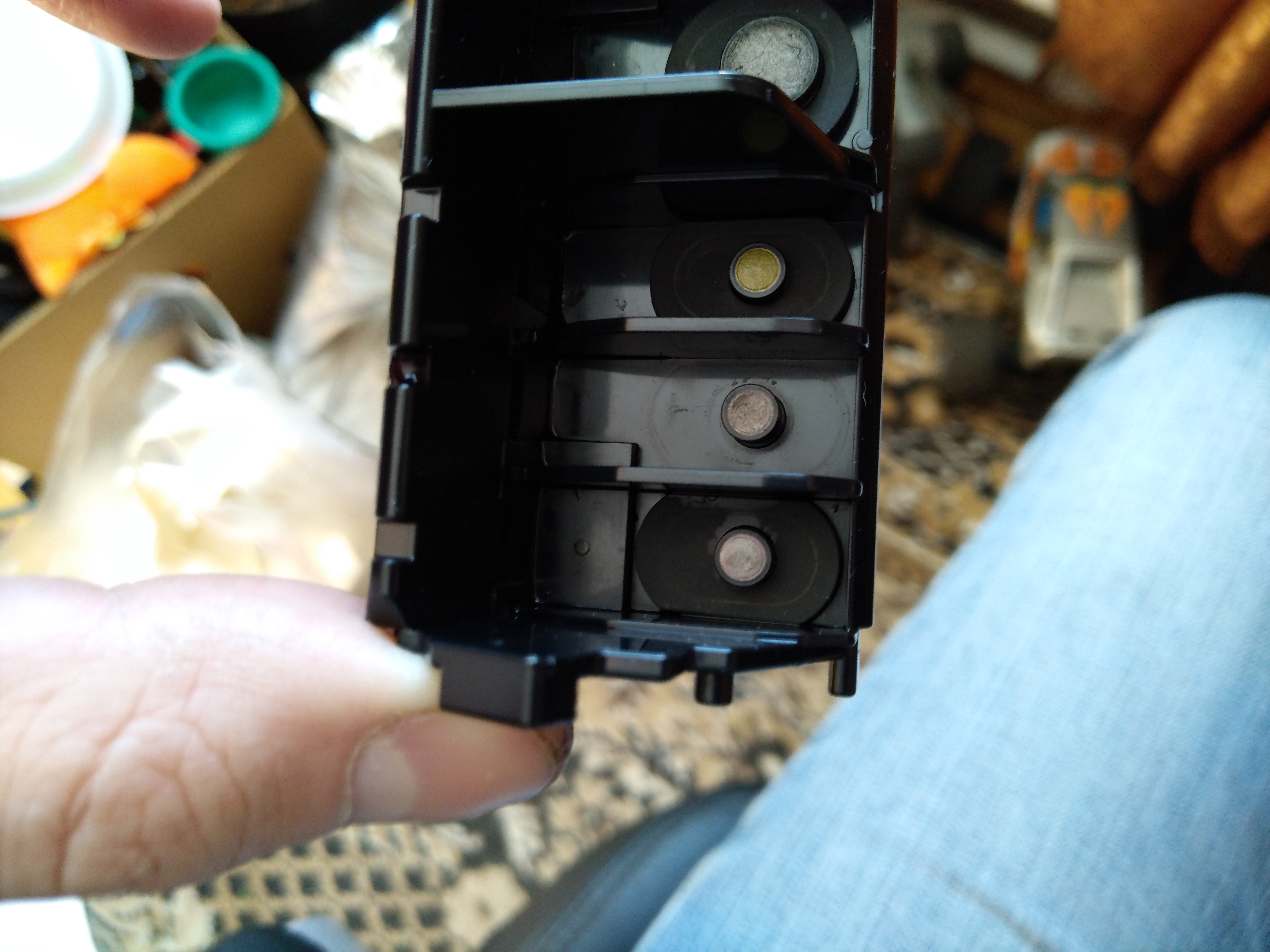

| Сообщение #18 Отправлено 01 февраля 2017 - 14:39
Еще раз разбирал. Прокачал дист. водой во все сопла. В черный значительно легче прокачивается в отличии от остальных. Пигментный не трогаю.
Вот одно отверстие которое ниже пигментного слева вообще ничего не пропускает.
Что думаете по поводу головы с Али? https://ru.aliexpres...0308.0.0.BBFrHA
Я так думаю восстановленные. Долго ли она протянет...
Скрытый текст

Dimych82
Раз никто из опытных не отвечает, будем разбираться.
Прежде всего надо уточнить, что же за ошибка?
Всё время В200 или В203,или как?
По поводу фотографии с отверстием, которое не пропускает чернила вообще. А вот если прокапать соответствующий штуцер на самой головке (правильно ли называть черную эту пластмассовую часть корзиной печатной головки?) в обратном направлении, то промывка куда выходит? А то вокруг нет даже следов чернил, хотя головка всё же печатала фоточерным.
Чернила свежие вообще, или как водится пару лет назад вскрыты?
Хотелось бы увидеть головку со стороны сопел, вместе с прилегающим шлейфом, в хорошем разрешении и качестве (можно попробовать отсканировать).
Так же как на сообщения выше в теме, нет и печати пигментом? Можно тест дюз? Картридж точно отдаёт чернила хорошо? Электрический контакт с головкой обеспечен?
У меня на MG5640 выскочила B203. Причем сначала я как-то прокапал голову, сутки постоял и пропала ошибка. Работал какое-то время.
Потом опять вылезла, чистка мойка не помогла.
А вот это помогло:
1 - После B200 выключил МФУ
А вот это помогло:
| Сообщение #20 Отправлено 02 февраля 2017 - 09:22
Futureworld,
Ошибка B203. B200 не было.
И так она не сразу прям, а включается и можно успеть в меню зайти. Потом выскакивает.
А если открыть крышку и включить, то бывала какая-то сначала ошибка из 4 цифр (не помню точно, вроде что-то с датчиком света связана). Но после нее почти сразу выходила та же B203.
Чернила относительно свежие. Покупал 03.10.2016 InkTec C5050/C5051, 5 х 100 мл
Перед использованием промывал дист. водой, а потом теплой RSL. Ну так как смог промыл, вроде и в воздушные каналы проливал. Картриджы у меня Нано.
Если в обратную сторону, то получается на пигментный канал идет. Но как-то невнятно, что-ли.
Текст-то он хорошо печатает.
Контакт головки как я могу проверить? Там ничего толком не видно.
Тест дюз выложу позже. Там черного просто пусто. Цветные местами не идеально.
Само интересно что черные чернила немного куда-то ушли из картриджа. Пару прочисток делал.
Ну и я думаю она может умереть уже, т.к. печатать идет. Иногда печатаю в режиме обычная бумага. Жаль что нельзя выбрать высокое качество с ней.
