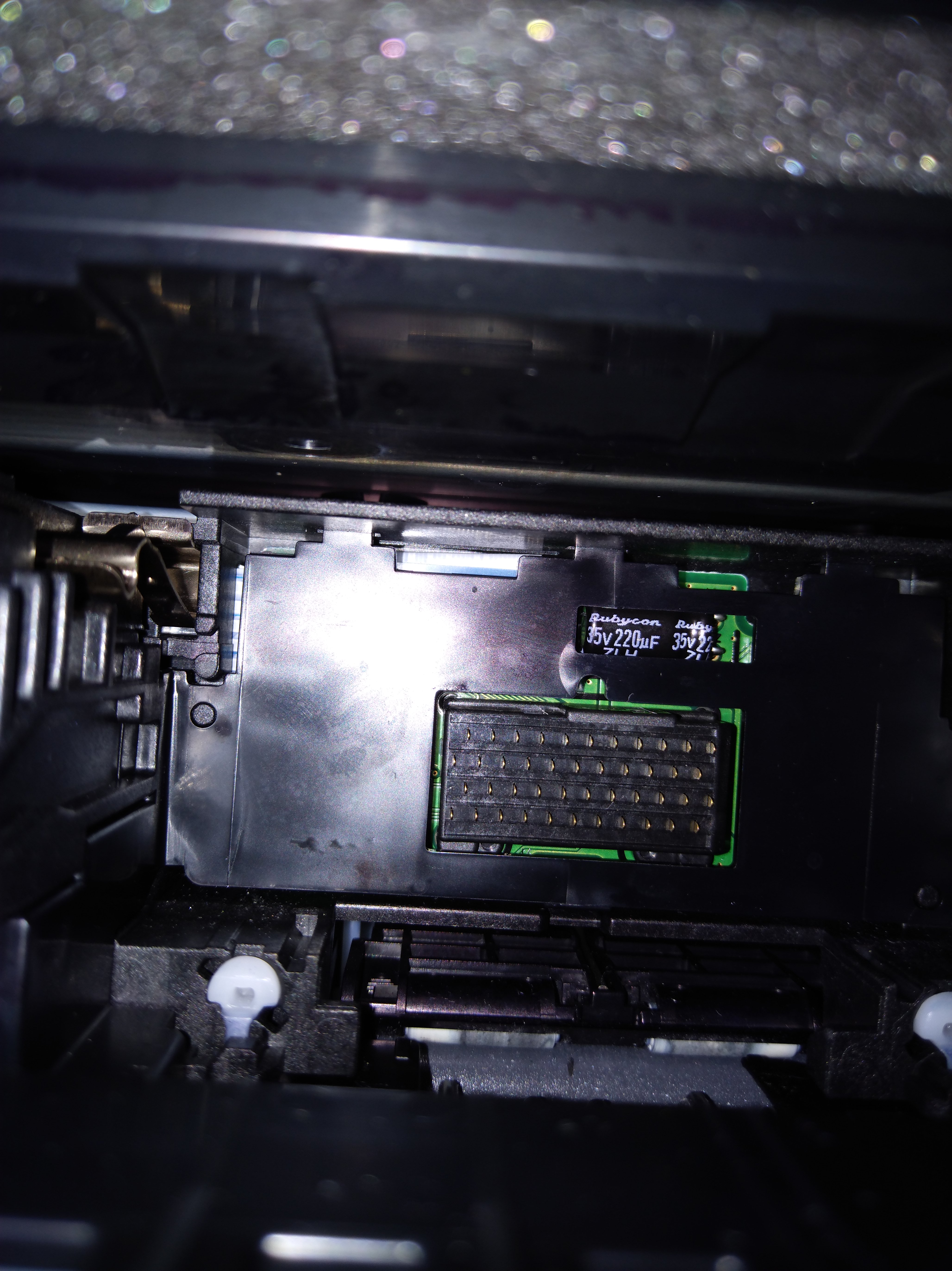

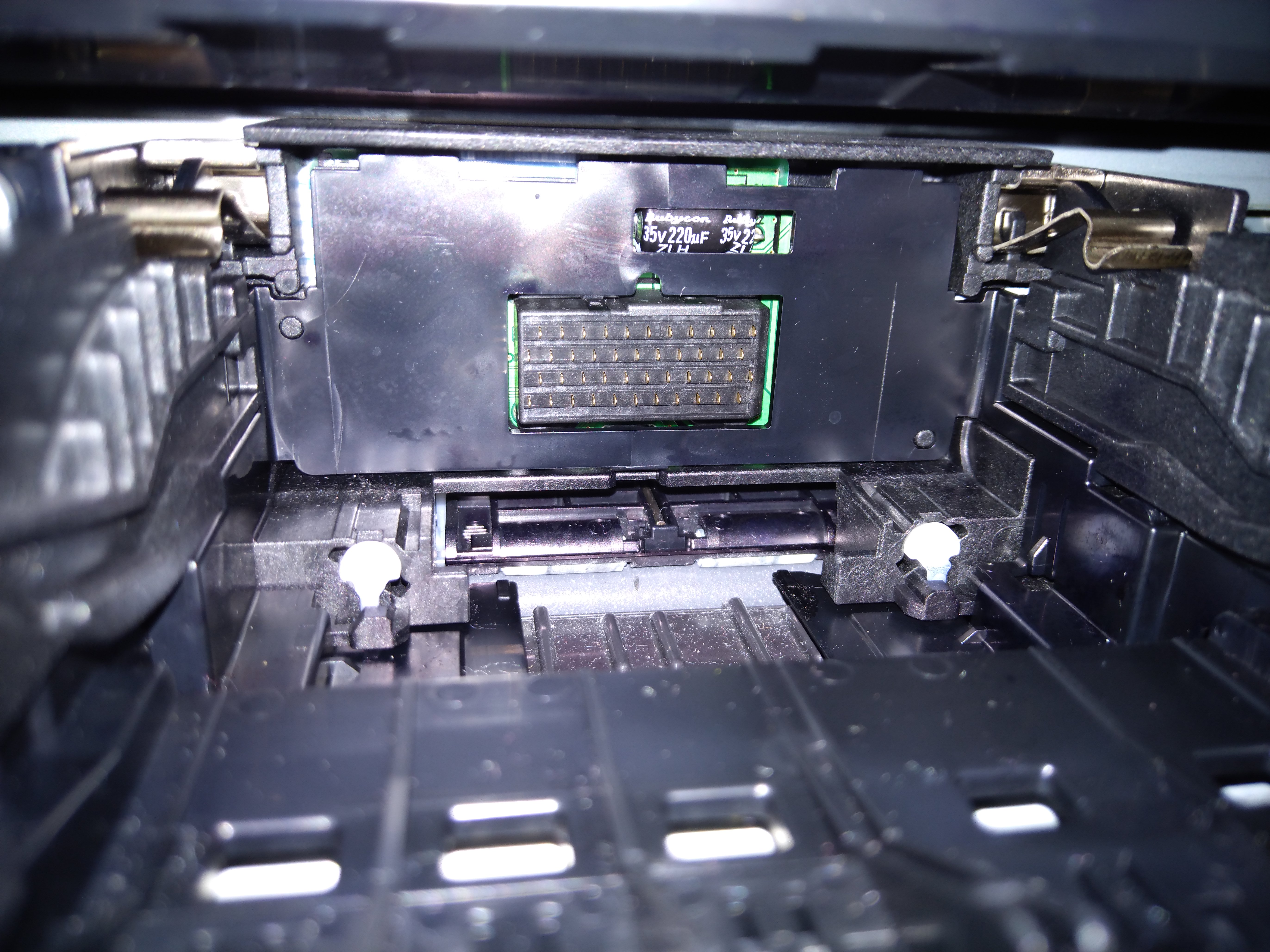

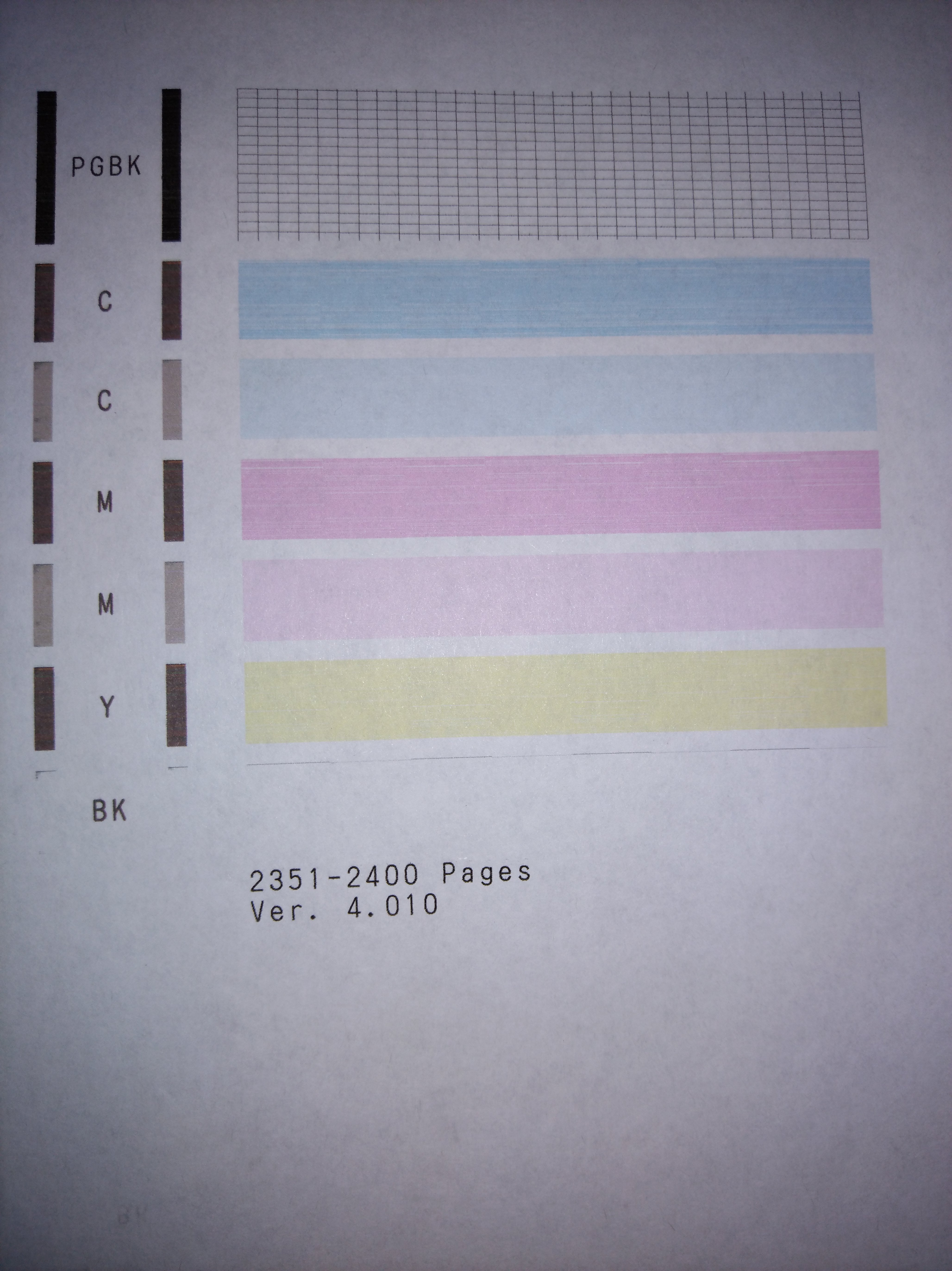

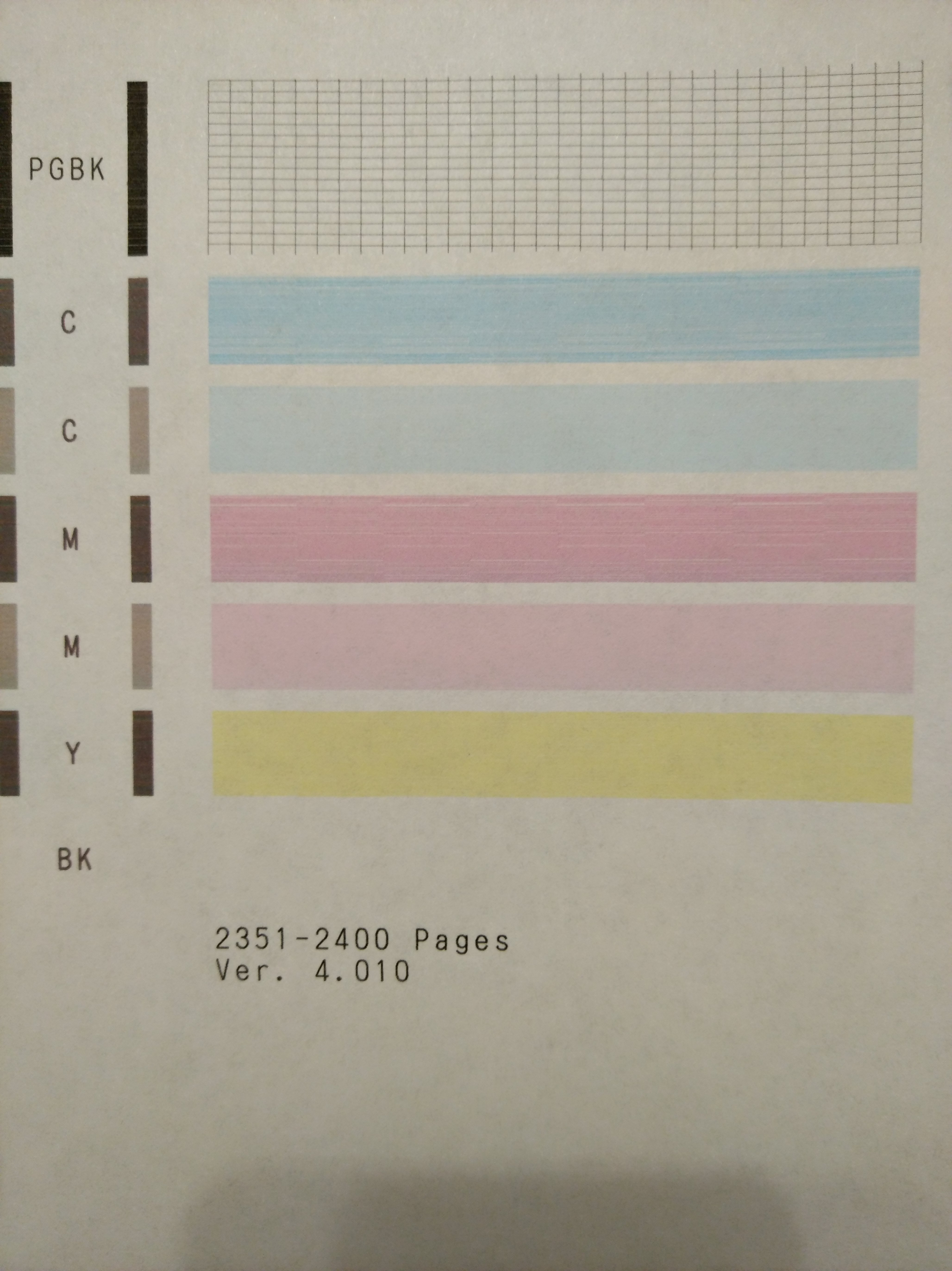

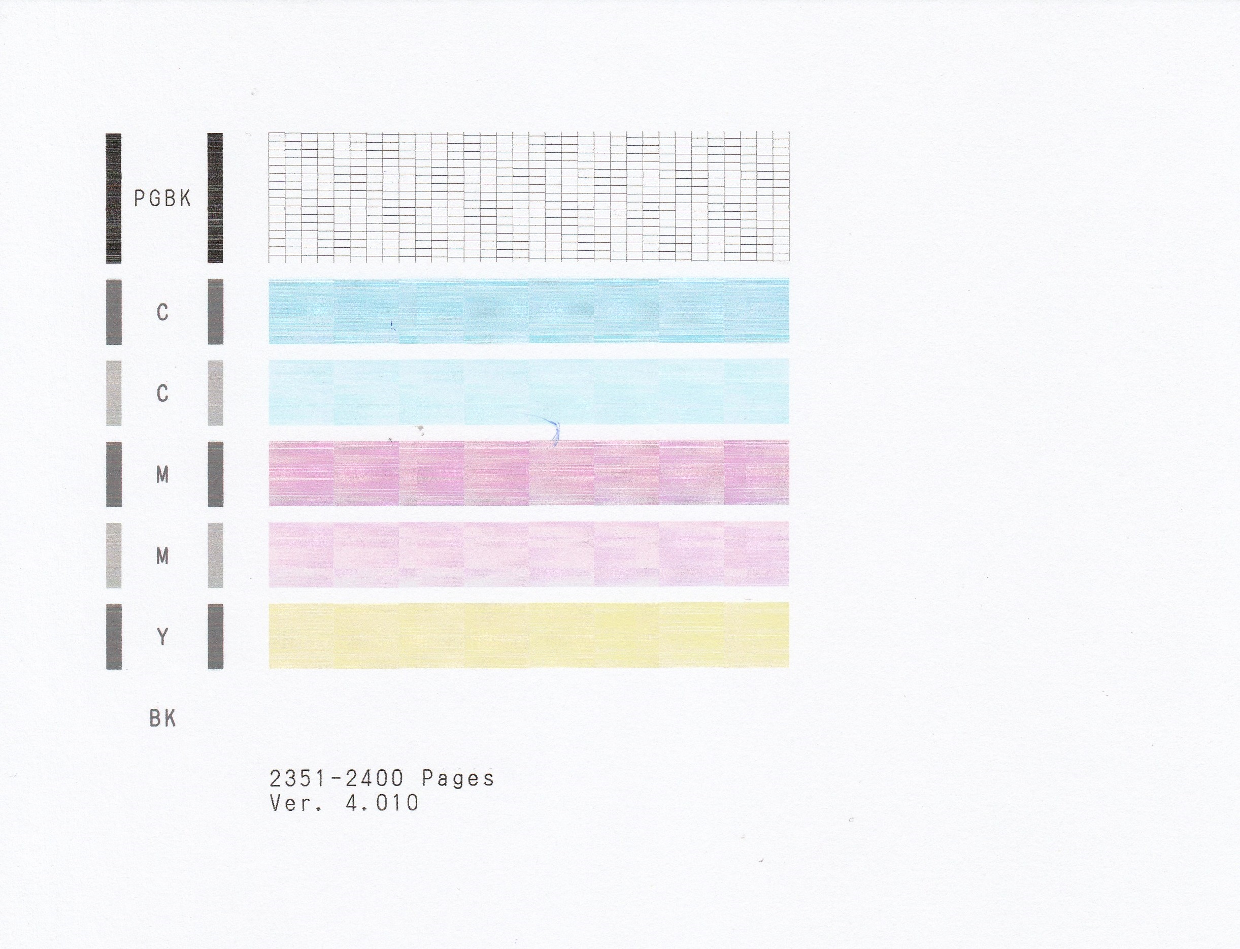

Все таки нужен тест дюз, не пойму, печатает ли пигмент или нет.
А раз картриджи нано, то можно подключить техподдержку чернил.нет, я думаю, там подскажут.

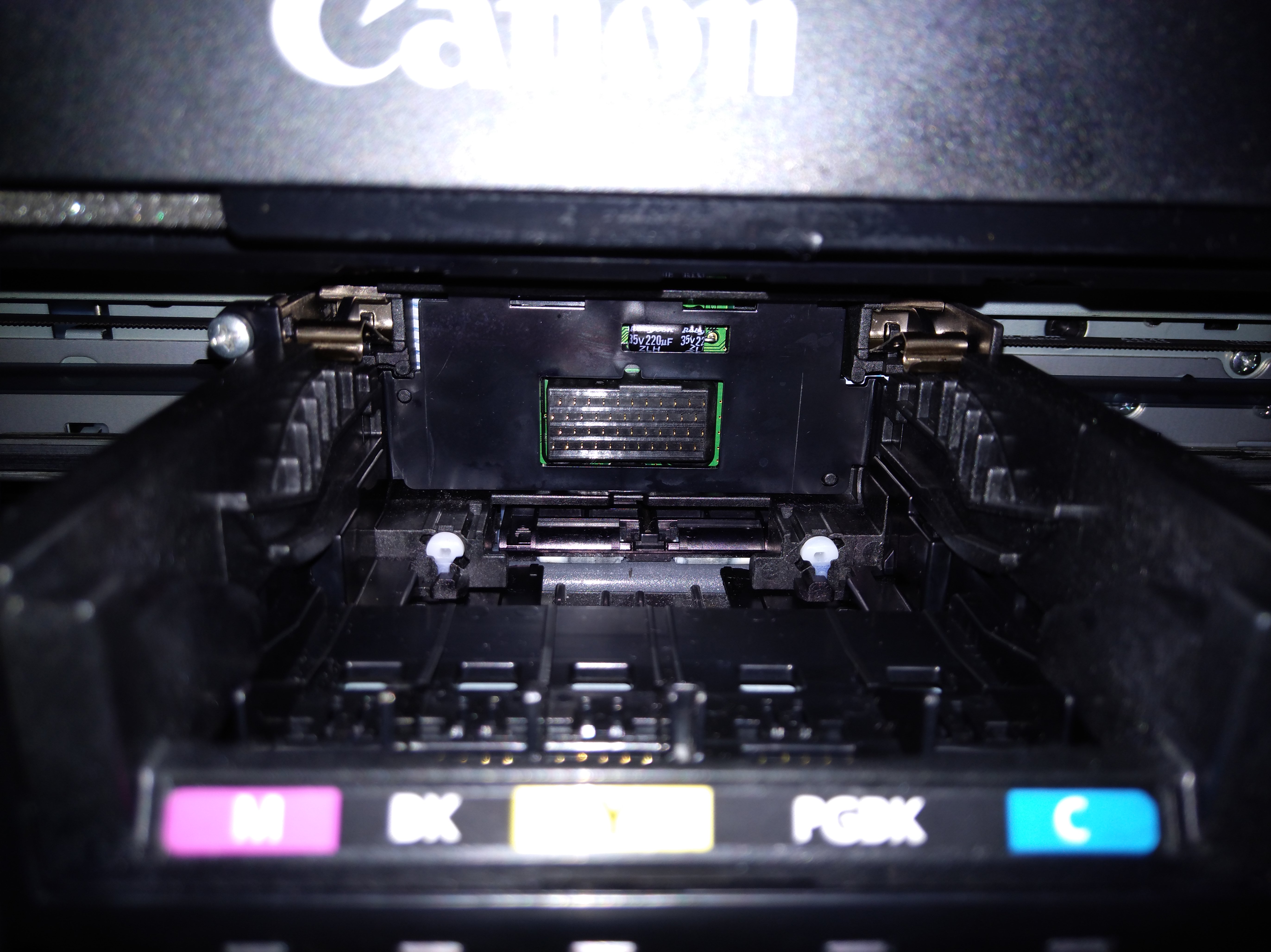

Еще можно попытаться протереть контактные площадки головки, на ватную палочку брызнуть WD-40 и протереть. Еще остается шанс, что контактные пружинки в каретке не достают до контактных площадок на головке, тут, пожалуй, надо другую головку, чтобы это проверить.Попрошу еще сделать при возможности фотографию той части каретки, куда головка устанавливается, интересует, как там устроены контакты.

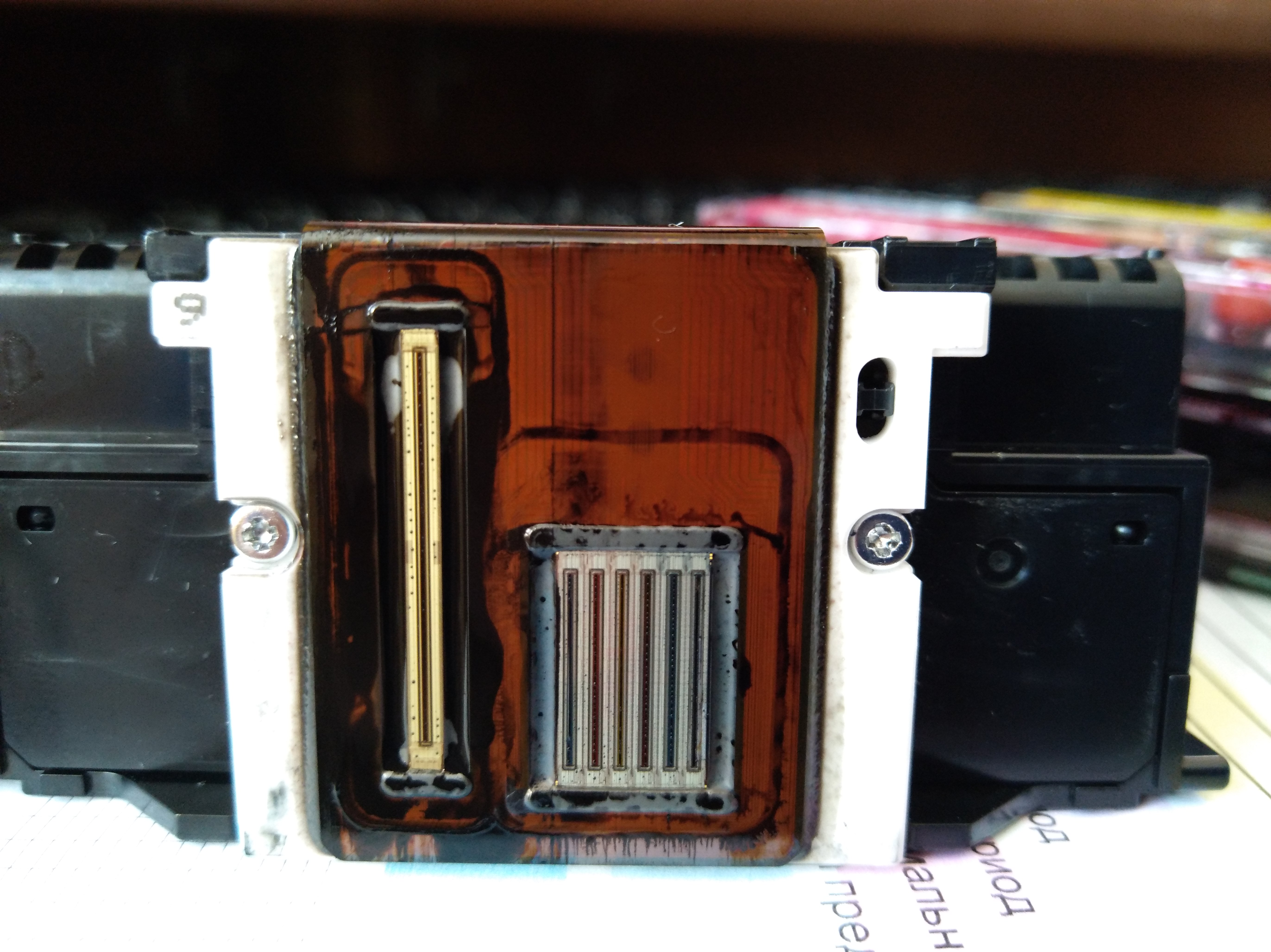

Такой тест дюз часто мне попадался на форумах при проблемах дешифратора. Фото головки не очень хорошее, не знаю, вроде тоже проблема. Значит, вопрос к спецам, как на mg5640 войти в сервисный режим, и как оттуда напечатать тест дюз? Я думаю, пока что мыть больше ничего не надо. Если можно, повторю, интересует фото места, куда в каретку вставляется голова
P.S. Интересно, чем же печатается надпись "BK" перед потерянным фоточерным, получается, цветными чернилами?
| Сообщение #24 Отправлено 02 февраля 2017 - 17:11
Да. (или пигментом).

Я уже увидел в теме про сервисный режим, что есть проблема с вводом в этот режим то ли конкретного неисправного этого устройства, то ли вообще этой серии. Я думаю, не стоит больше печатать даже тест дюз, ведь если еще не совсем головка сгорела, то сгорит. Без сервисного режима, на сколько я понял, не определить проблему дешифратора. Может можно путем перестановки головки на другое устройство? Помпа, по идее, работает, раз есть цвета. Еще заклеивали контактные площадки групп сопел, но фото, наверное, уже не попечатаешь.

Получается, пигментный канал не герметичен? То есть промывка выливается из овального штуцера или из заборного фильтра (круглого) для пигмента? Если так, то пигмент мог попадать в фоточерный (так же и наоборот). Но вокруг отверстия на дюзовой пластине совсем нет следов чернил. Почему так, из-за промывок? А может это отверстие вообще не используется, оно для картриджа с серой краской, для других типов устройств? Судя по фотографии, всё таки этот штуцер отличается от других, в основании не видно овальной канавки, предназначенной скорее всего для прокладки. Или это следы краски?

Futureworld, Может не используется этот канал.
В обратную сторону, вроде тоже трудно идет. Капает из входа пигментного картриджа.
