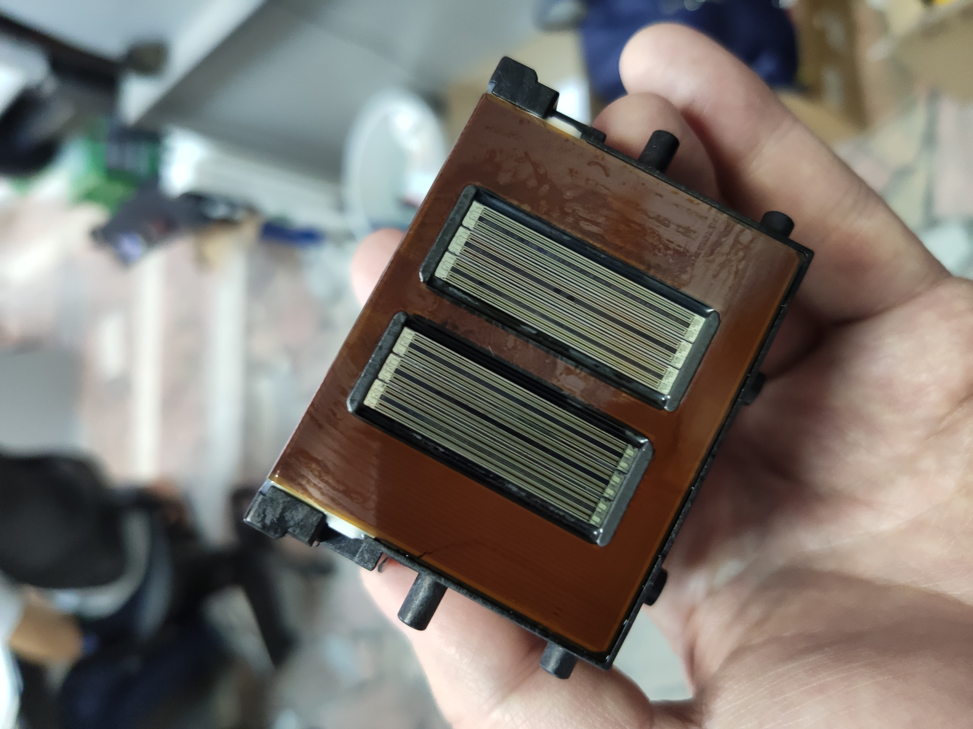

Думаю, что 2F51 возникает в том числе и из-за засоренности дюз. перед перепрошивкой нужно очистить их до состояния мелкодисперсного душа. Перепрошивка ничего не даст, после того как он проверит проходимость дюз у прошитой головы, опять выдает 2f51. Мне не удалось очистить без повреждения головы. Очень загаженные сопла видимо.
Зато вот фотки новой ревизии голов после 250 000 мега капель ( 1 литр). Была вся в чернилах, протер влажной салфеткой.
Заметно, что она лучше проклеена по краям. На предыдущей ревизии чернила находились бы уже под платой с дорожками.
зы. 2F72 последнее время и вправду не появляется. Может и мурим, а может и не мурим тому причиной.
