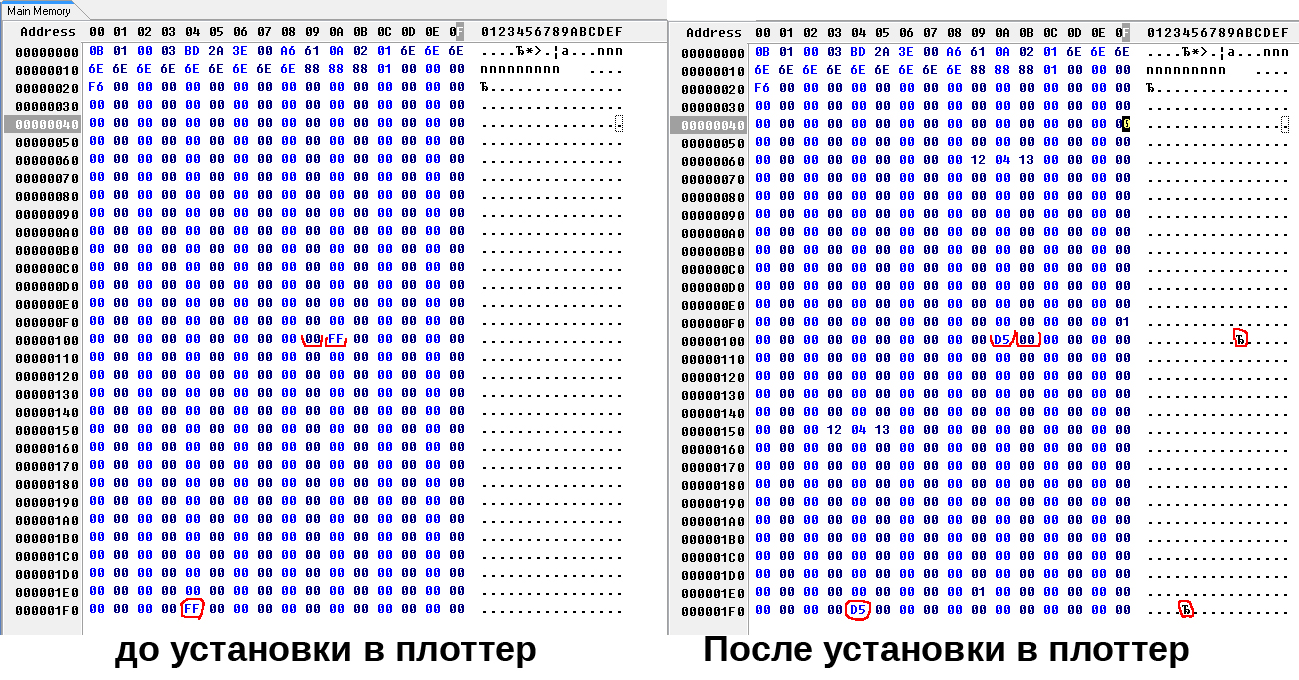

Всем добрый день! После отказа головы залил прошивку. Проработала меньше недели. Попробовал ещё раз прошить. Плоттер выдает сообщение "не удаётся найти головку...". IPF670. После установки головки в плоттер считал прошивку. Она изменилась. картинку прикладываю. Подскажите, в какую сторону капать?
| Сообщение #56 Отправлено 19 апреля 2018 - 09:49
kirsim, там намного больше ячеек изменилось, чем вы пометили. Смотрите внимательно.
| Сообщение #57 Отправлено 19 апреля 2018 - 20:48
DeadMau9, Не подойдет, я сначала неправильно понял пост palmoman, поэтому отписался
Kit2006, Она работает, когда голова отходила заложенный ресурс и плоттер просит заменить головку "по пробегу". Это как чип на картридже прошить.
У меня проблема в другом(писал выше) и прошивка не помогла.
kirsim, Вы пробовали, как писал palmoman, зайти в сервис меню и там проверить серийник? там какраз с 670 подобное было.
Пробовал(Service-Display-Head). Не помогает. Что ещё посоветуете?

kirsim, посоветую вот это: тут про 650 но вс же.. у меня на 750 не помогло... прошивка тут кстати для pf-04 рабочая, я оживил одну голову, которую плоттер не принимал, она стала писать нулевой пробег и сервисном запечатала, но на моем аппарате в обычном режиме всеравно выдает "прочистите головку..."

У меня после установки головки выскакивает ошибка "не удаётся найти головку..."
