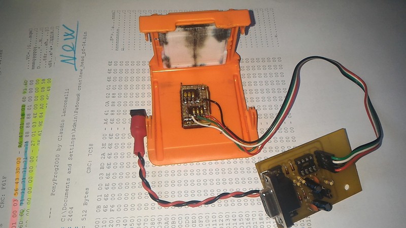

Создадим вместе resetter для печатающих головок pf-03, тема для тех у кого есть возможность купить дешевле б/у принтер с рабочей головой чем покупать новую голову, эксперименты с головами и т.п... В общем идея сделать аналог китайского рессетера (буржуи за него просят порядка 10-14 т.р.) себестоимость рессетера будет порядка 25-50 руб. По мере своей возможности буду выкладывать инфу и развивать тему, для программатора понадобиться COM порт (у кого нет com порта могут экспериментировать на Arduino но сам на нем еще не работал)
На данный момент проделана работа по записи прошивки из головы и обратно!
Ищу владельца новой головы в упаковке, чтоб слить прошивку из нее, с головой ни чего не случиться будет такой же как была! это последний щаг чтоб закончить ресетер, описание всего процесса и прошивки с фото будут доступны всем!!! помогайте) я из Екатеринбурга
п.с. Не жалко для единомышленников!

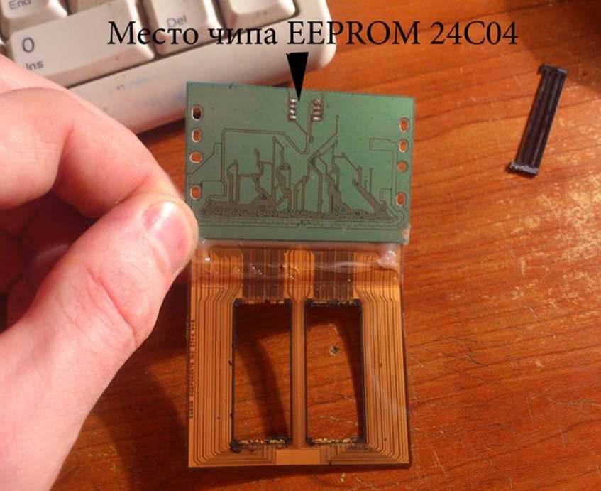

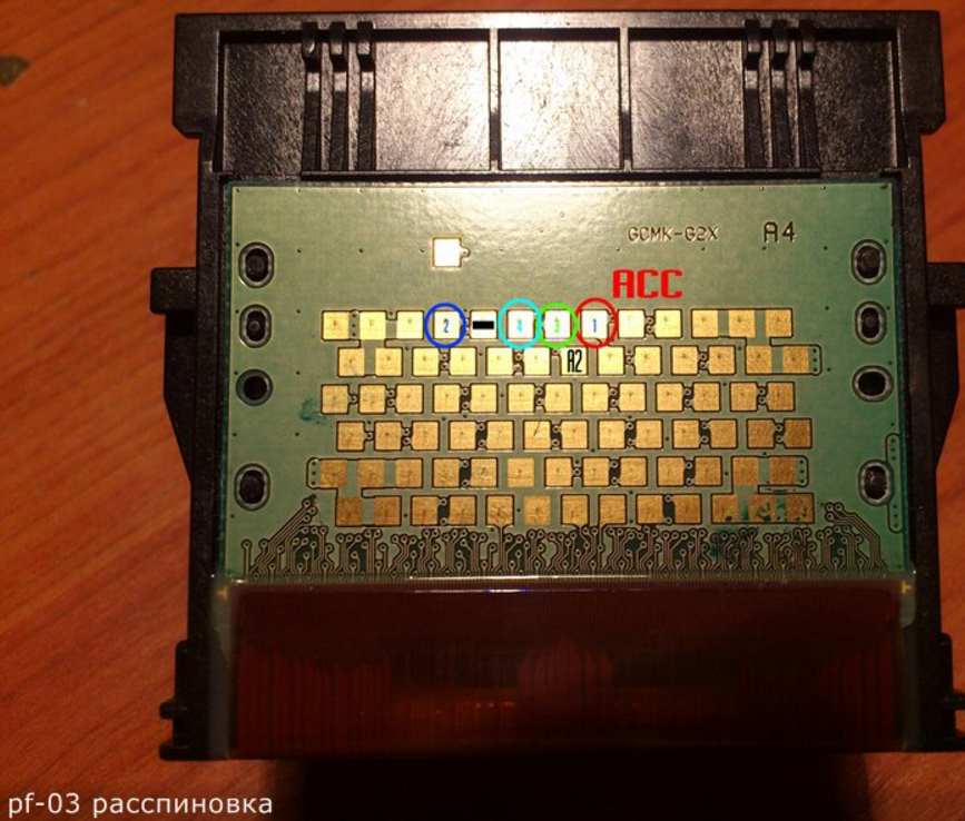

Начнем с распиновки контактов головы, прошивка головы храниться в простой EEPROM 24xx точная маркировка 24l04 так что нам подойдет любой программатор! я собрал такой http://we.easyelectr...a-ponyprog.html
Плату печатную травил травил: перекись, лимонная кистола и соль... ( кому интересен процесс создания могу помочь)
Прикрепленное изображение: Screenshot_4.jpg
(-) минус с А0 и А1
(А2) - А2
(асс) - питание + от программатора
(2) - WP
(3) - SCL
(4) - SDA
Все контакты что нам понадобятся!
кто уже понял что надо сделать, и у вас есть новая голова сливайте прошивку и давайте в тему)))
|    Сообщение #2 Отправлено 12 марта 2016 - 22:18   serge62

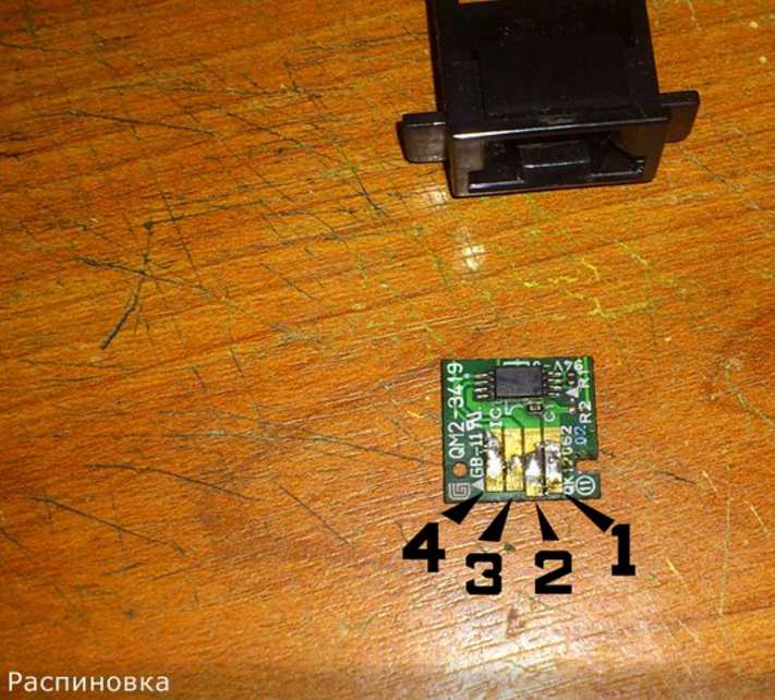

Прошивка заблокированного или 0% памперса при помощи все того же программатора:
Прошивка проверенна на памперсах от ipf8000s, ipf600, ipf700
Архив с прошивкой, от magix
Прикрепленное изображение: Screenshot_3.jpg
1 - АСС
2 - WP
3 - SCL
4 - SDA
Контакты можно придумать свои, я использую припой)))
|    Сообщение #3 Отправлено 15 марта 2016 - 16:13   serge62
(-) минус с А0 и А1
(А2) - А2
(2) - WP
(3) - SCL
(4) - SDA

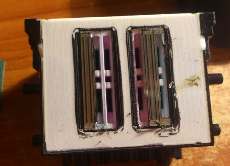

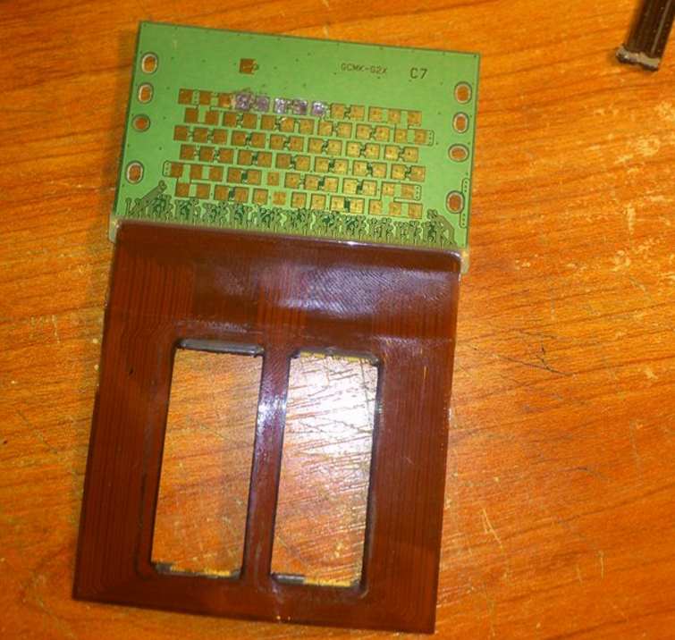

Кому интересно как выглядит разобранная голова) там только EEPROM чип и больше ни чего, замыкают и вылетают дюзы из за разгермитизации и замыкании при попадании чернил) догадки))) хДД
  • Прикрепленное изображение: Screenshot_8.jpg
  • Прикрепленное изображение: Screenshot_9.jpg
  • Прикрепленное изображение: Screenshot_10.jpg

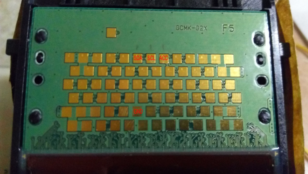

|    Сообщение #8 Отправлено 21 марта 2016 - 00:44   magix
Спасибо serge62 за распиновку нужных контактов.
Сегодня выбрал время - поэксперементировал с ардуиной и головой.
Получилось считать данные из своих рабочих голов:

(правда для своего удобства считывал в текстовом формате, если надо - могу сконвертировать в бинарник)

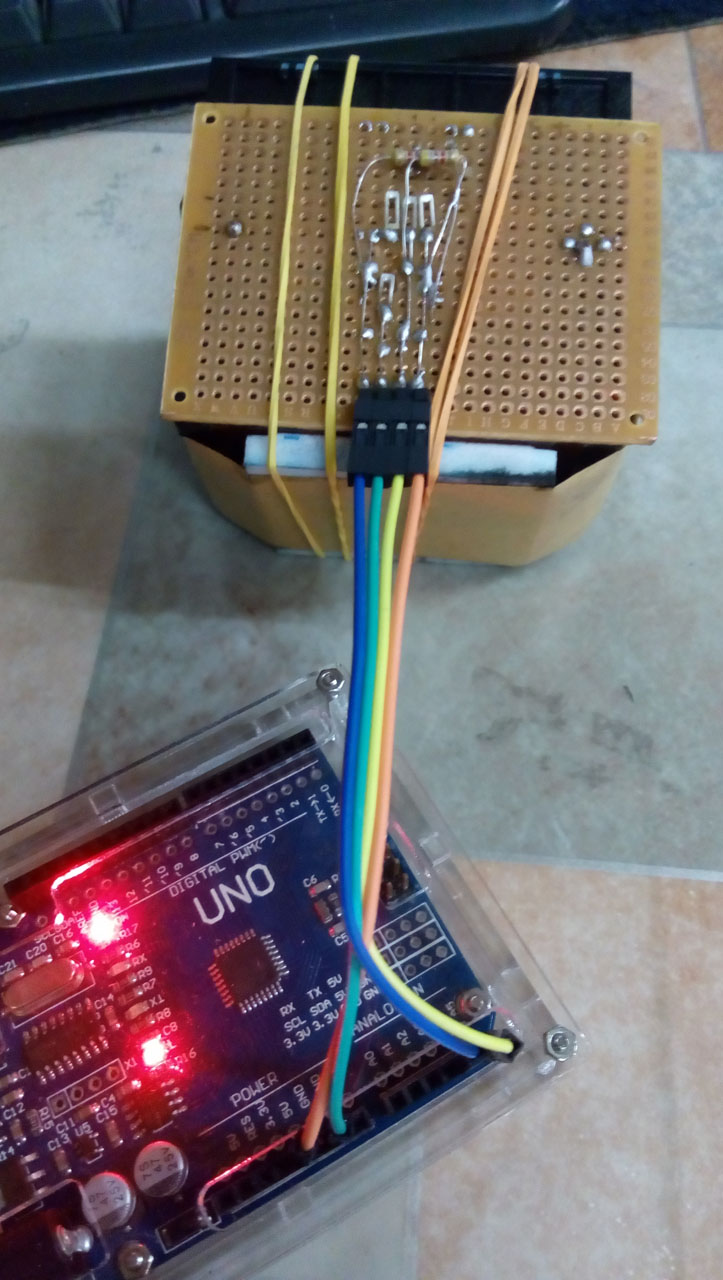

Подключался к этим контактам:
Прикрепленное изображение: head contacts.jpg

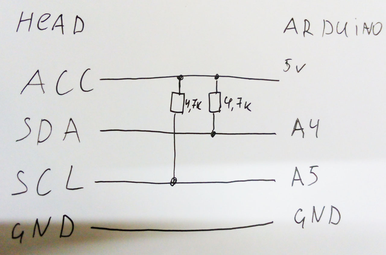

по такой схеме:
Прикрепленное изображение: shema.jpg

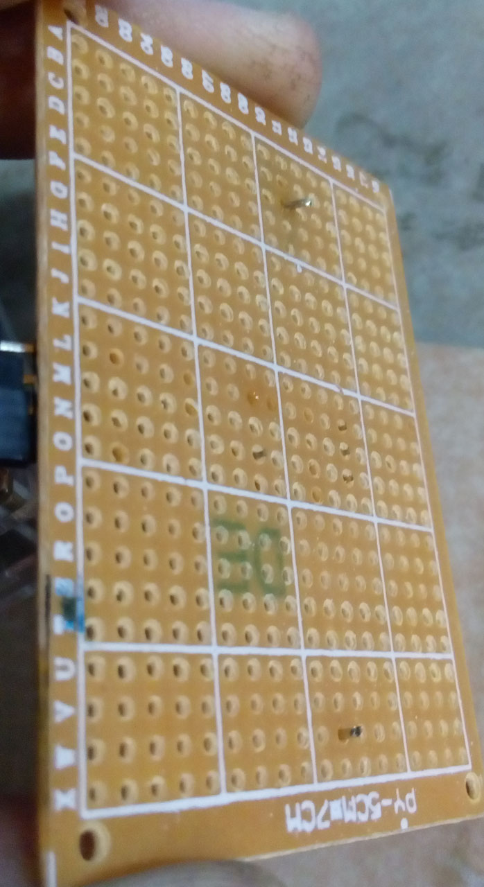

На скорую руку спаял платку с контактами и направляющими (контакты использовал от разъема сим-карты со старого телефона):
Прикрепленное изображение: contakts.jpg
Прикрепленное изображение: arduino.jpg
-с паяльником не очень дружу, поэтому так не аккуратно, но главное работает))
Прикрепленный файл  Arduino PF-03 Reader.zip (609,27К)
Количество загрузок:: 1545
В архиве все что нужно чтобы повторить этот опыт - может кому пригодится.
