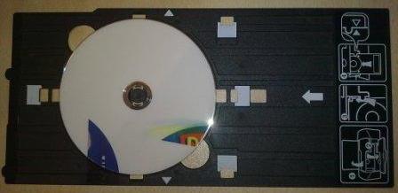

|    Сообщение #63 Отправлено 28 апреля 2010 - 15:53   ator
Dmitriy_KZ
Лотки для Epson-а R200-R220 тут.
На фото что-то иное.
И не от R290-го.

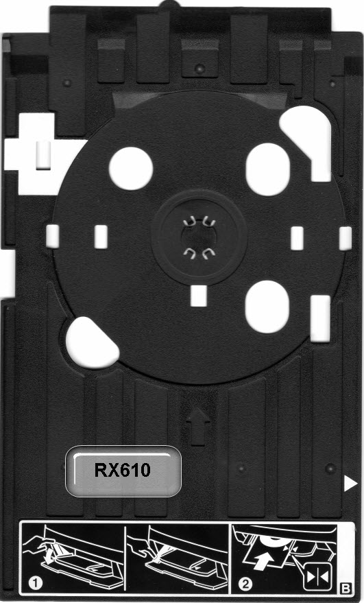

|    Сообщение #64 Отправлено 28 апреля 2010 - 16:28   Nikolai67
Сравнил со своим лотком от rx610 - как две капли воды, отличий нет. Может они у нас одинаковы, не знаю. Но мой работает исправно.

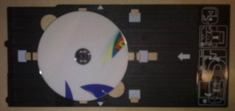

|    Сообщение #66 Отправлено 29 апреля 2010 - 06:03   Dmitriy_KZ
Доброго всем времени суток!
Итак
Просмотр сообщенияEpisode (28th April 2010 - 07:23 PM) писал:
Либо метки на лотке (не так наклеены, не там, пр.) либо что-то еще...
Наклеены то они правильно... я предполагаю, что "что-то еще"
Просмотр сообщенияЮХа (28th April 2010 - 09:15 PM) писал:
Если Вы называли ПГ "бошкой", то ответа Вам не придет стопудово.
ЮХа, при всем уважении к Вам... я сам админ и как разговаривать с СЦ я знаю, думаете что я им еще и про СНПЧ сказал? Или про то, что последние 5.5 лет я картриджи перезаправляю и ресеттером сбрасываю чипы? Давайте не будем....
....а вот FAQ - забыли?
Ну вот, чуть что нагами и по голове..., RTFM читал, но интересовало что такое "капа".
Энкодер - чистый, провел по нему чистым бумажным полотенцем - чисто.

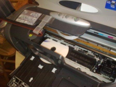

А вот собственно и фотки с видео
Фото0089.jpg - во время печати
Фото0091.jpg - собственно "как он ЭТО сделал"
VIDEO.3gp - Виео того как он это делает (к сожелению снимал на мобилку и как выяснилось *3gp плохо конвертится в AVI, пришлось выкладывать в оригинале) 20.96Mb
Фото0092.jpg - после съемки видео (получилось мыльно, но все понятно)
  • Прикрепленное изображение: ____0089.jpg
  • Прикрепленное изображение: ____0091.jpg
  • Прикрепленное изображение: ____0092.jpg

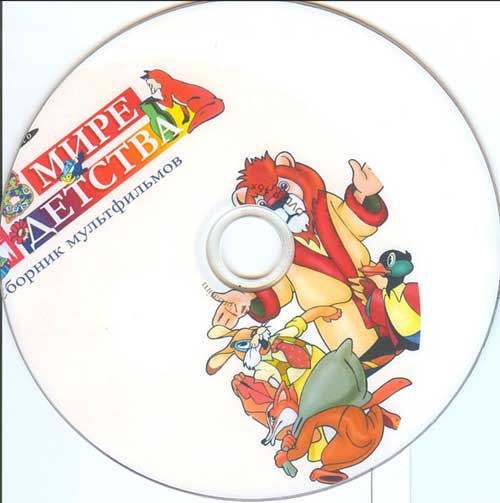

|    Сообщение #67 Отправлено 29 апреля 2010 - 12:01   Episode
Блин, а то, что отправлялось на печать?
Просмотр сообщенияDmitriy_KZ (29th April 2010 - 07:03 AM) писал:
:unsure:
Просмотр сообщенияDmitriy_KZ (28th April 2010 - 03:11 PM) писал:
Прошу не бить ногами... а что такое энкодер?
Что-то я совсем потерялся... Или не я?
Впрочем, капа там же, где и энкодер. В том же FAQ.
Сейчас будем смотреть видео :D
add
Прикольное "видео" :D
Я бы рекомендовал Вам начинать читать форум, спокойно, последовательно.
Уложить шлейф по человечески...
Нельзя так издеваться над принтером. Он Вам отомстит, разорвет шлейф и испачкает в чернила все в округе.
Что касается дисков, трабл явно в позиционировании. Намудрили Вы с метками... И со шлейфом, тоже...

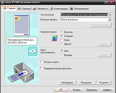

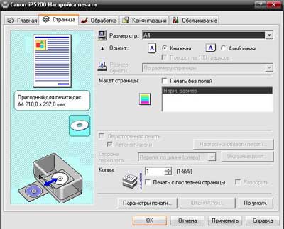

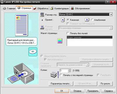

|    Сообщение #70 Отправлено 30 апреля 2010 - 00:45   nik11666
Доброго времени суток!
Была у меня похожая ситуация на Canon ip5200, то же ломал голову, что случилось, а оказалось всё намного проще – не правильно выставленные параметры в драйвере принтера. Если печать происходит из редактора, как например CD LabelPrint, то ориентация происходит автоматически. Если просто через файл, то параметры необходимо выставлять в драйвере – тип носителя, источник бумаги и размер страницы.
1. Диск
Прикрепленное изображение: 01.jpg
2. Тип носителя в драйвере принтера – Пригодный для печати диска (рекомендуемый). Источник бумаги – Лоток для диска
Прикрепленное изображение: 11.jpg
3. Размер страницы – обязательно поменять на лоток CD
Прикрепленное изображение: 22.jpg
Прикрепленное изображение: 33.jpg
Думаю у Epson есть, что то похожее.
Canon iP 5200. CD-LabelPrint.

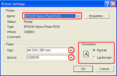

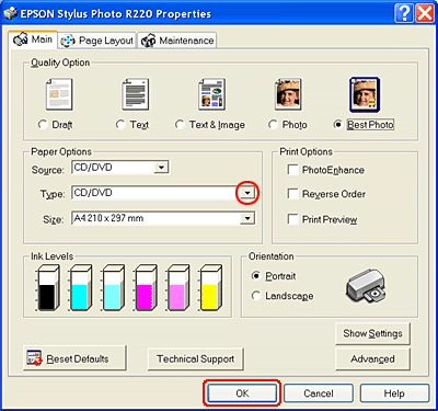

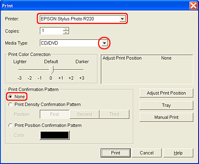

|    Сообщение #73 Отправлено 30 апреля 2010 - 12:28   Episode
Неужели никто так и не рассмотрел внимательно скриншоты 16 поста?
|    Сообщение #74 Отправлено 30 апреля 2010 - 17:32   Cтac
Ну сравнил я скрины с 16 поста и свои настройки в Эпсон принтСД - разницы нет, а на дисках печать у меня без проблемная.
|    Сообщение #75 Отправлено 30 апреля 2010 - 22:23   Dmitriy_KZ
Занимаюсь "любовью" со своим R220, времини 02:28... Если не хотите\не можите помочь, луче вообе не пишите... Ошущение такое, что тем читает только Episode. То настройки такие же, то лоток такой же.... :unsure: Мрак... Пошел посплю... мож что умное "приснится"...
|    Сообщение #76 Отправлено 30 апреля 2010 - 23:52   nik11666
Просмотр сообщенияEpisode (30th April 2010 - 12:28 PM) писал:
Если не ошибаюсь, я об этом написал в 18 посте: размер А4!
