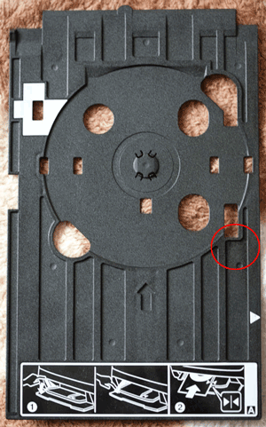

посмотри настройки программы-там настраиваются радиусы печати. плюс проверь маркеры на лотке-если стерлись то нехорошо. и уточни местонахождение пятнышка.
| Сообщение #42 Отправлено 08 сентября 2009 - 08:43
С диаметрами в программе все в порядке – внутренний 18, внешний 120.
Прикладываю скрин лотка. На мой взгляд, метки в идеальном состоянии.
Красным обозначено место печати.
Решил проблему переустановкой драйвера – скачал с epson.ru
Прежний был с epson.co.uk
Спасибо за внимание!

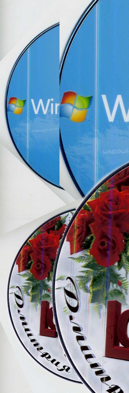

Проблема с печатью на дисках. Полосу гонит, на фото видно.
Дело не в компьютере потому что запускал прямо с принтера, модель R390, та же самая полоса. И изображение стало, более размытым и менее ярким. В общем качество печати снизилось.
Полтора года печатал всё нормально было, печатает регулярно. Фотографии печатает отлично. Только диски косячит. В чём может быть проблема и как её решить?
Взываю к помощи всех великих умов этого форума. Искал похожую тему не нашёл....
| Сообщение #47 Отправлено 13 февраля 2010 - 12:45
Progmach, скорее всего пятно на энкодере.

| Сообщение #49 Отправлено 13 февраля 2010 - 14:14
Спасибо большое. Почистил слегка энкодер. Мокнул ватную палочку в дистлят и почистил там где было явно видно грязь. Вата преобрела зелёный свет. Сухим концом стёр воду на сухо. Отпечатал щас диск полосы нет. Как буду снимать верх принтера так почищу всю в следующий раз, а то рука до всей ленты не достаёт.
Большое спасибо за быстрый совет!

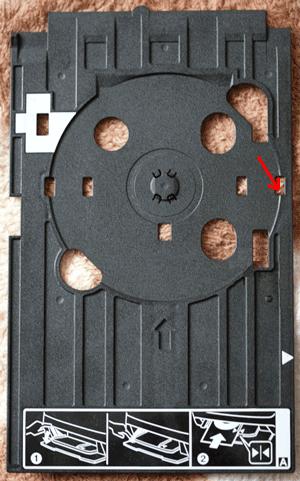

| Сообщение #53 Отправлено 28 апреля 2010 - 09:45
Собственно не хватило прав для того что бы написать в основном форуме http://www.resetters...t=ST&f=2&t=4287
Вопрос вот в чем.
При попытке напечатать на диске, лоток заезжает, позиционируется и далее протягивает диск на половину, смещается в право (по ходу движения лотка) и начинает печатать
Во вложении примерная позиция от куда начинается печать, лоток не мой, взял для примера на этом форуме, но сути вопроса это не меняет.

Проверьте наличие и чистоту всех меток на лотке а так-же - чистоту "глаза" каретки принтера и наличие чернил в данной области.
