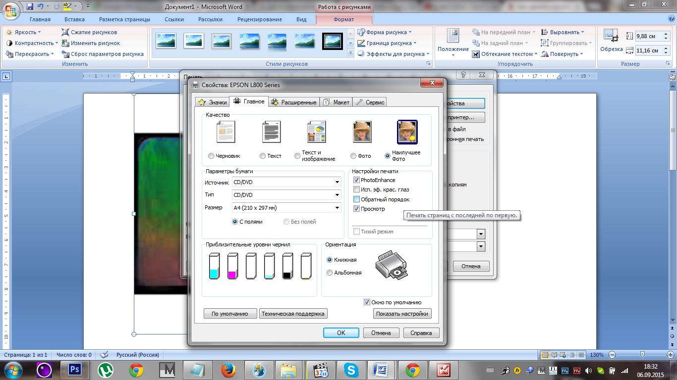

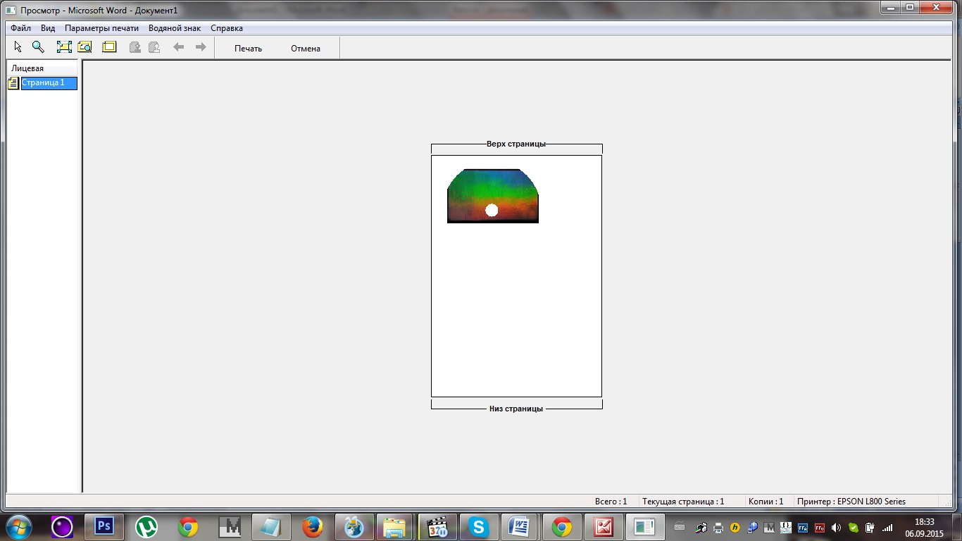

|    Сообщение #114 Отправлено 06 сентября 2015 - 19:07   DimaWeb
Ребята помогите!!!!!!!
Хочу напечатать на epson L-800 на карточке. Есть специальный лоток для печати на карточках. Но, программа печатает как на CD диске.
Делает радиусы как на диске, и внутренний круг(((((((((((
Как настроить подскажите кто знает!!!
Кто знает уже побывал по разному(((((((
  • Прикрепленное изображение: Новый рисунок (1).jpg
  • Прикрепленное изображение: Новый рисунок.jpg
|    Сообщение #115 Отправлено 07 сентября 2015 - 18:48   MaK7
Давайте начнем с чего-то попроще..
Вы уверены, что чернила к той карточке прилипнут?
|    Сообщение #116 Отправлено 07 сентября 2015 - 19:48   Slava2
MaK7, там вроде всё нормально. Есть специальные карточки, китайса их продают по 0.5долл за шт. По-моему они даже 2-х сторонние.
Китайса и трей продаёт...и говорит что для L800 канает, но как это сделать - молчит.
Но вроде уже во всем разобрались
